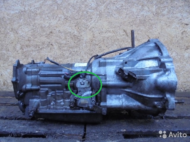

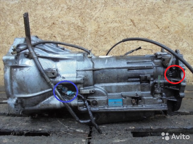

Полез фотки искать,... Вот 03-71LE https://www.avito.ru/moskva/zapchast...h25a_505140403 Сколько на этом разъеме проводов?

Типово Re: есть тут специалисты по аккп ?
Полез смотреть и там похоже что вообще какой то крупный датчик стоит.И еще на акпп куча разных датчиков .Нашел бирку но нужно в нормальных условиях протереть и сфотать (то что сфотал качества ноль) Утром с ямы залезу попротираю и сфотаю.
popovitch (26.01.2016)
Старий 26.01.2016, 00:17   #32 (permalink)
Ок, что бы не смущало наличие кучи датчиков, расскажу как они называются.
Датчики на первом фото - датчики оборотов входного и выходного вала, они читают обороты на входе и выходе акпп. На второй фоте, по ходу справа, большой разъем селектора выбора передач, он отвечает за показания выбора передачи.
