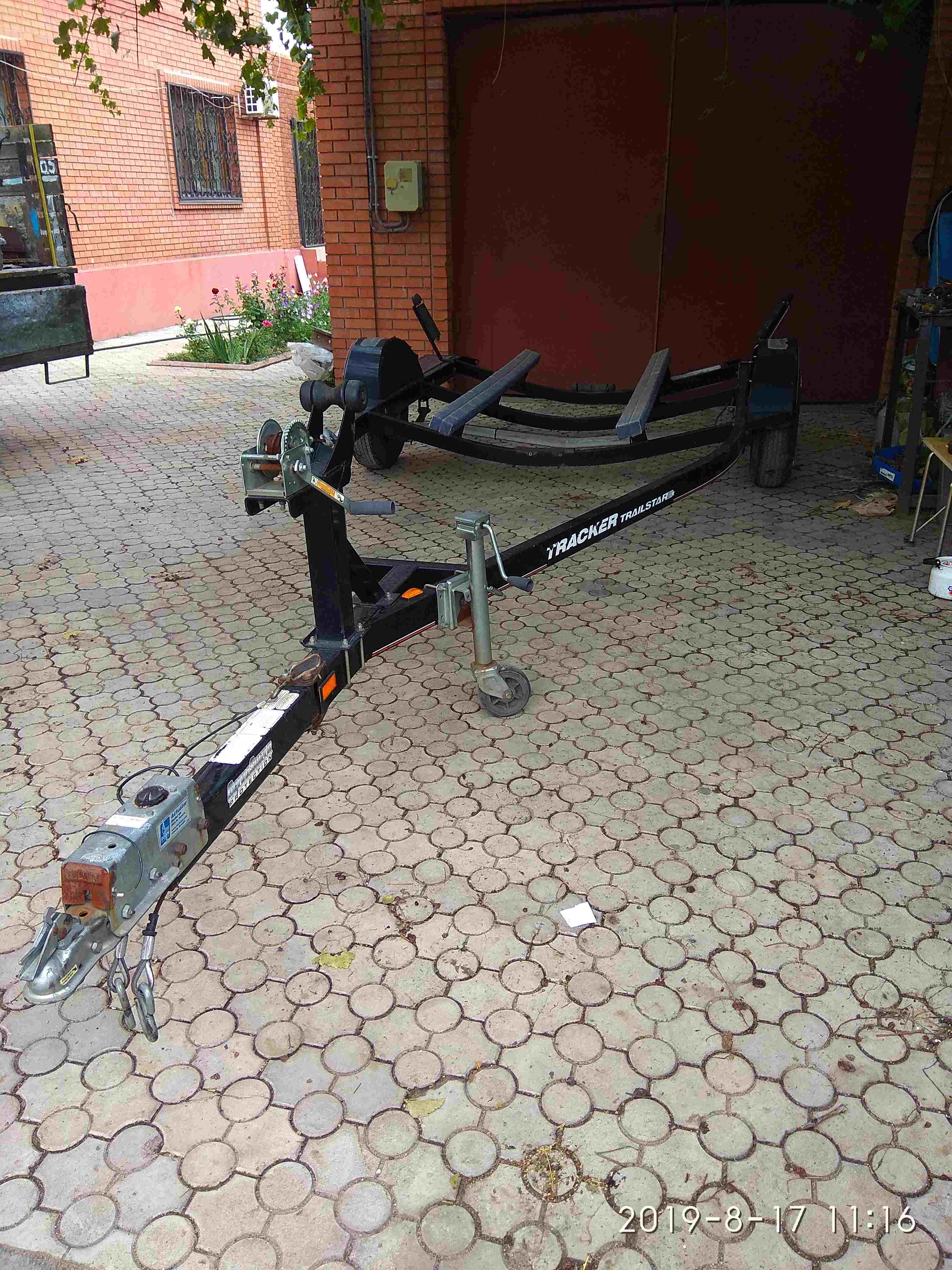

Типово Помогите оценить трейлер-американец
Житейская ситуация - человек задолжал, предложил лафет.Состояние 4 балла из 5и. Размер 5,8 х 2,4 , рама 100мм х 50мм, автотормоз, складное дышло,стоит на учёте,документы в порядке. Прошу кто в теме- зацените.

Оригинальный прицеп от Тракера.
Было у меня их перебыло .....
Есть много плюсов, но и минусов не меньше.
1. Рессоры - гауно... - сразу под замену на Алко!
2.Складное дышло, это минус , а не плюс в процессе езды по мимо вас все слышат, что вы едете. Гремит страх и , что только не делал и втулки менял и намертво зажимал и шкворень точил новый.... короче не победил... гремит и гремит Выход - громче музыку!
3.Тормоза - их скорее нет, чем есть! Но я ни когда не парился (пробовал конечно подрегулировать, но не получалось добиться результата) и для себя понимал, что их просто нет!
4.Ворота - то же, что и тормоза, (короткие) иногда даже мешают заехать на лафет.
5. Причепное (замок) - под замену! В Америке другой диаметр шара фаркопа.(меньше) Слетал пару раз в ходу лафет с фаркопа.( (благо всегда по людски привязываем страховки.)
6.Подшипники ступиц - с хитрыми размерами Не во всех магазинах можно найти. Например в Киевской и Черкасской области только в одном!%) Ну и цена соответственно умножена на 5
Кому-то впарить - 1000$
Своим продать - 500$
Имхо.
