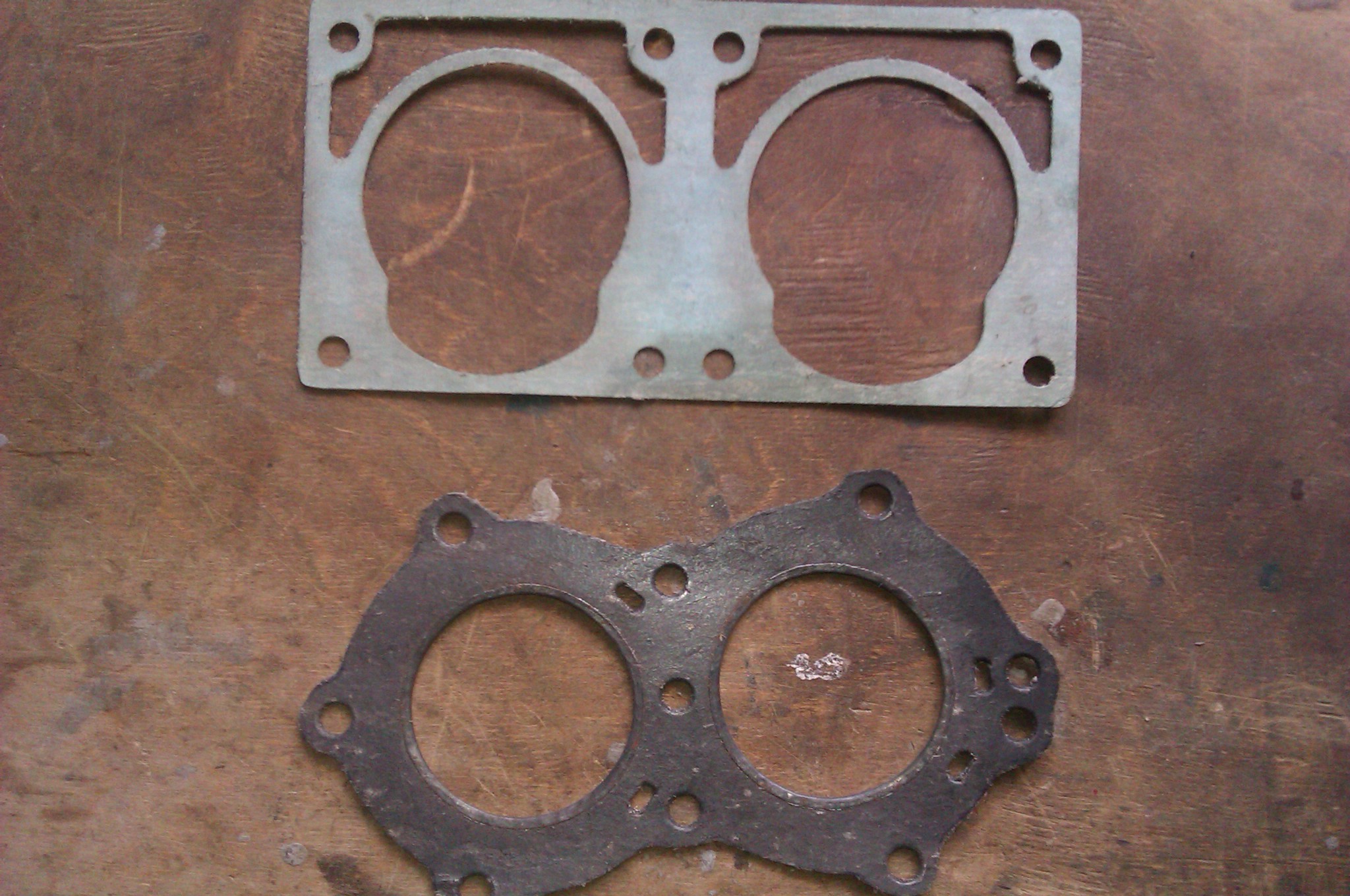

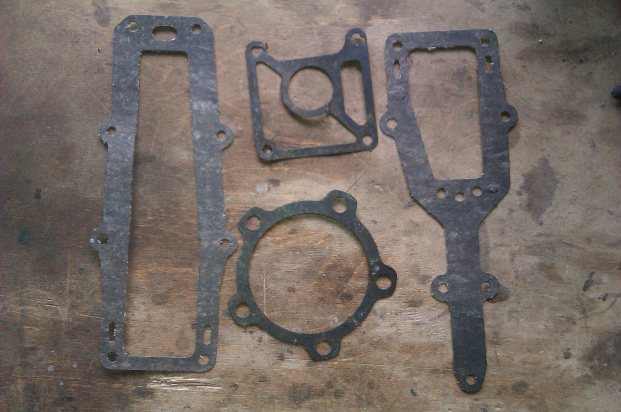

Как-то купил за недорого жменю прокладок к Вихрю а там в куче были и вот эти прокладки, мож кто знает к какому зверю они)))

Вихрь 20, там раздельно цилиндры стоят
все или те что на первом фото где под блок и под голову??

Нет, это не В-20. У 20-и шесть шпилек крепления головки.

на левом фото нижняя под голову (ценная), остальніе под картер, между картером и головками , и под глушитель.
ну это как бы понятно по форме а вот по какой моторчик хотелось бы знать)

Диаметр прокладок ГБЦ поможет в опознании. )

Диаметр прокладки ГБЦ 63мм

Нептун-23: 1-й снимок нижняя под ГБЦ, на втором - Н-23, правая и левая - под выхлопные, верхняя - помпа.

Как уже отмечалось -в основном прокладки-Нептуна....Судя по большой прокладке,и прокладки с головки БЦ-это- с УДешки-нужно спросить у СТАЦИОНАРЩИКОВ....Андрюша-(ПОПОВИЧ)точно скажет.
