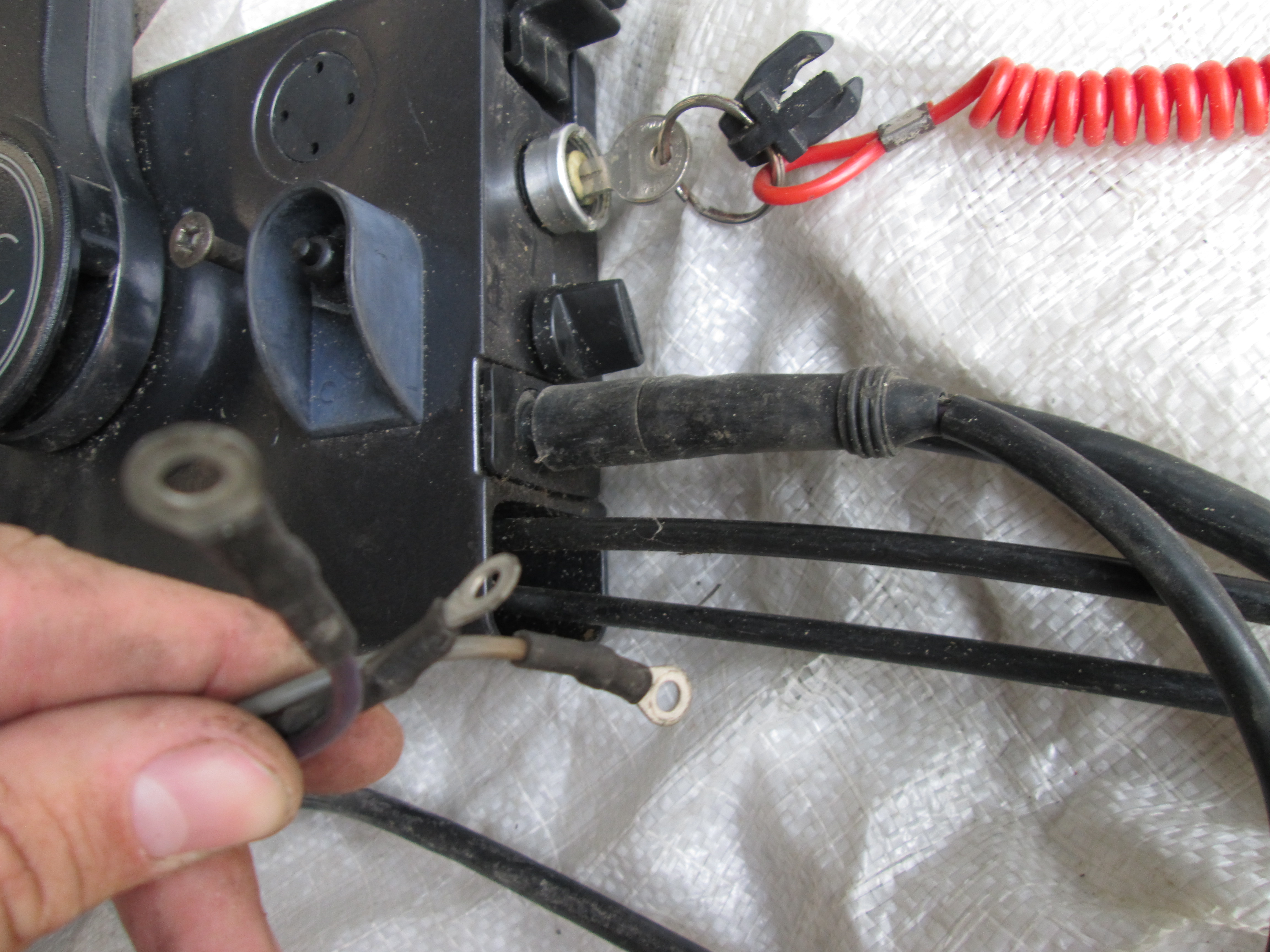

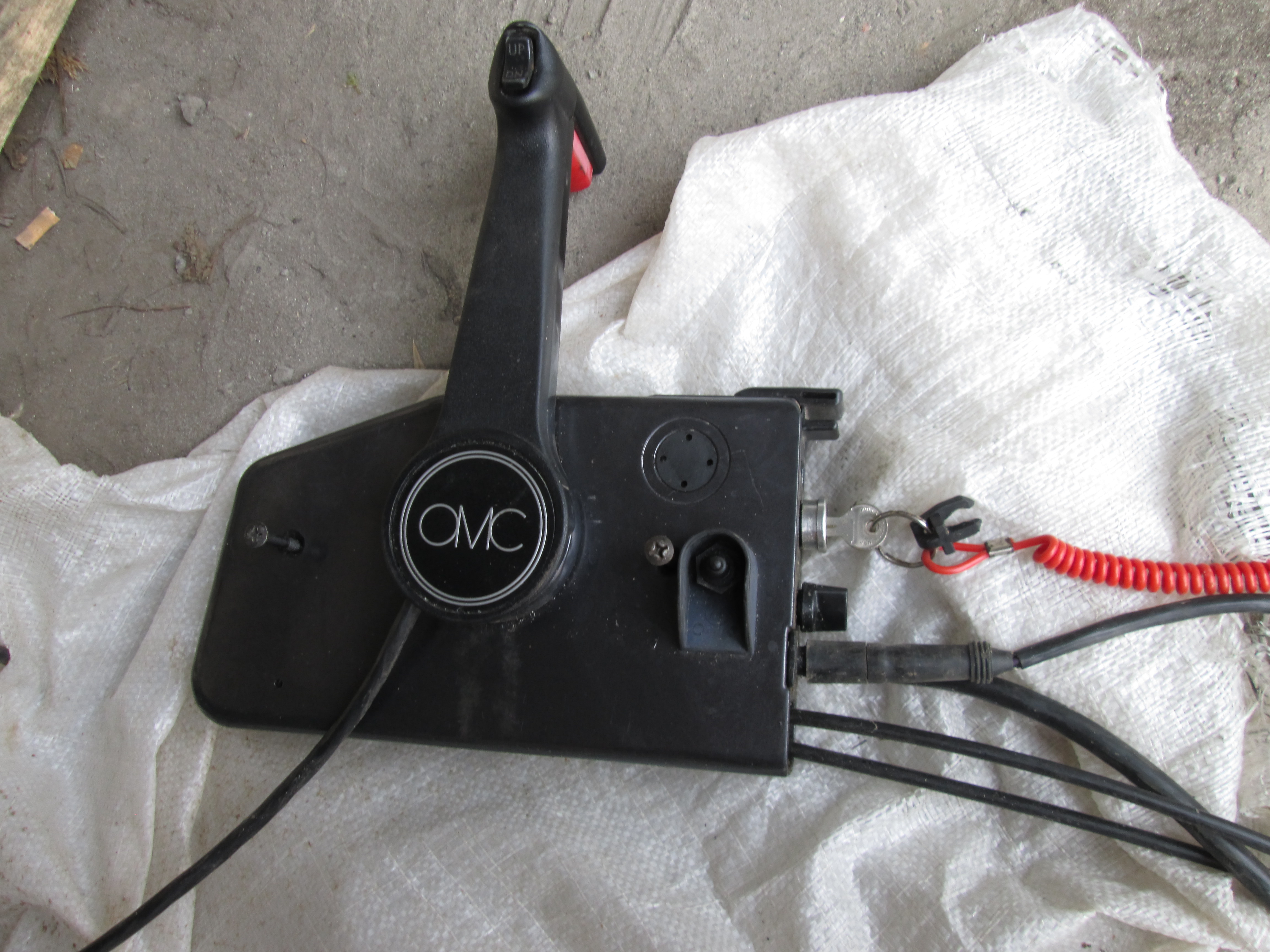

Ребята, помогите разобраться что к чему. Вот купил командер OMC. С тросами все понятно, с проводом к мотору и проводом трима от ручки тоже ясно.

Остается непонятным что за провод подключается фишкой, выходит возле того что идет к мотору. В нем 3 провода

Что за крутилка под ключем, и что дает вдавливание ключа. Глушится двиг, я так понимаю, поворотом ключа назад?

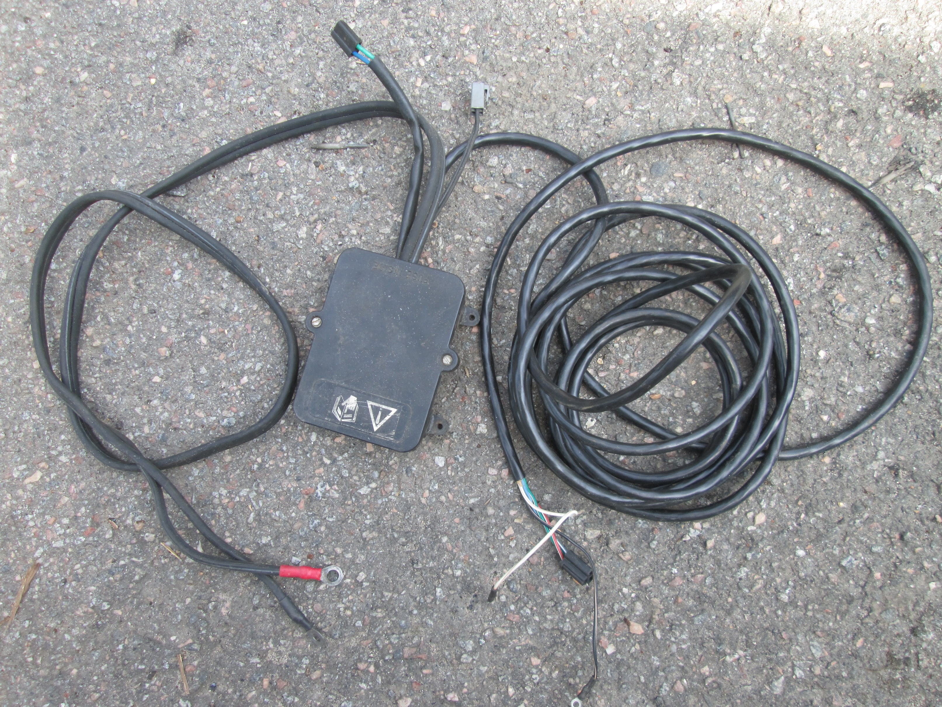

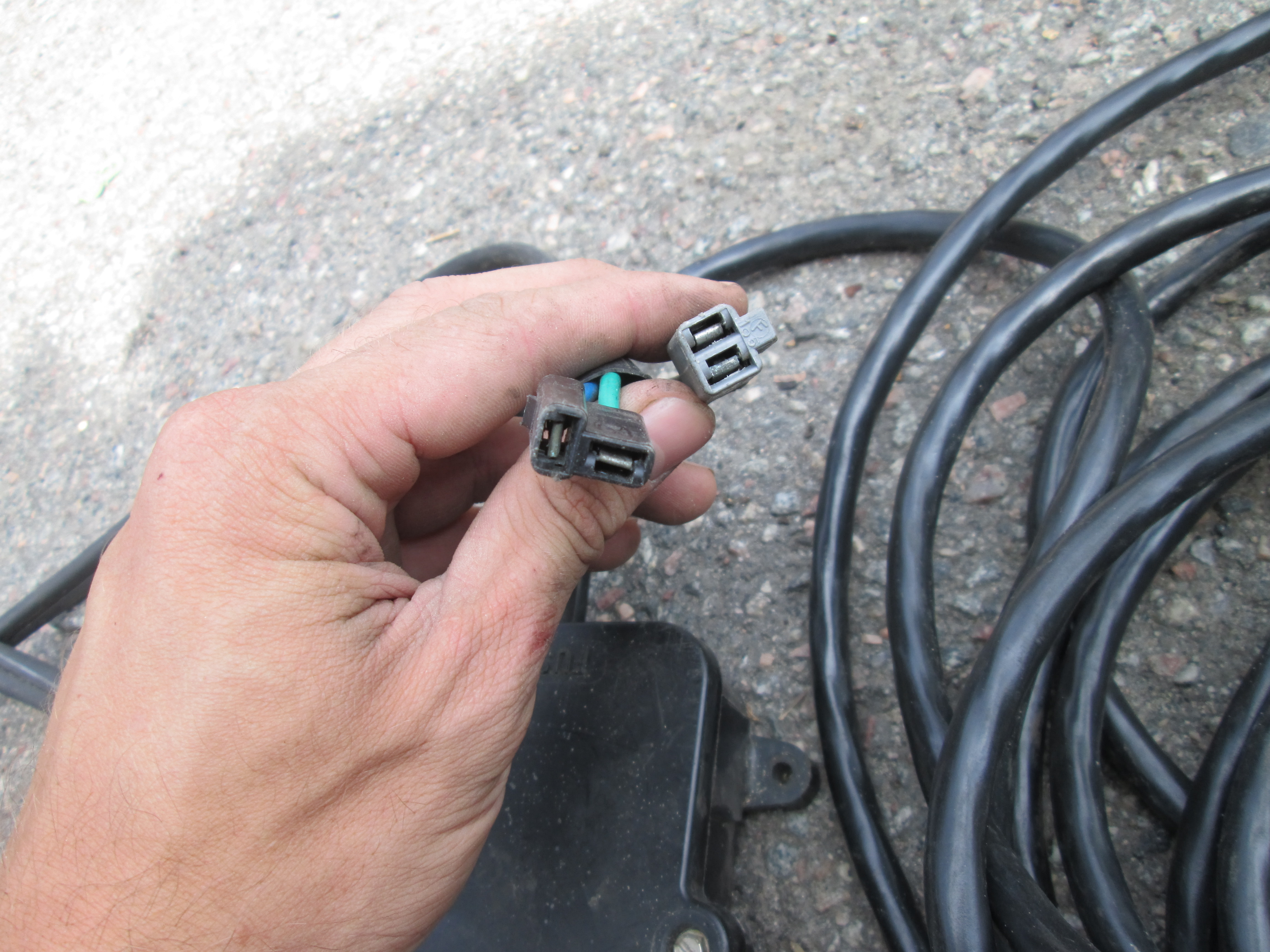

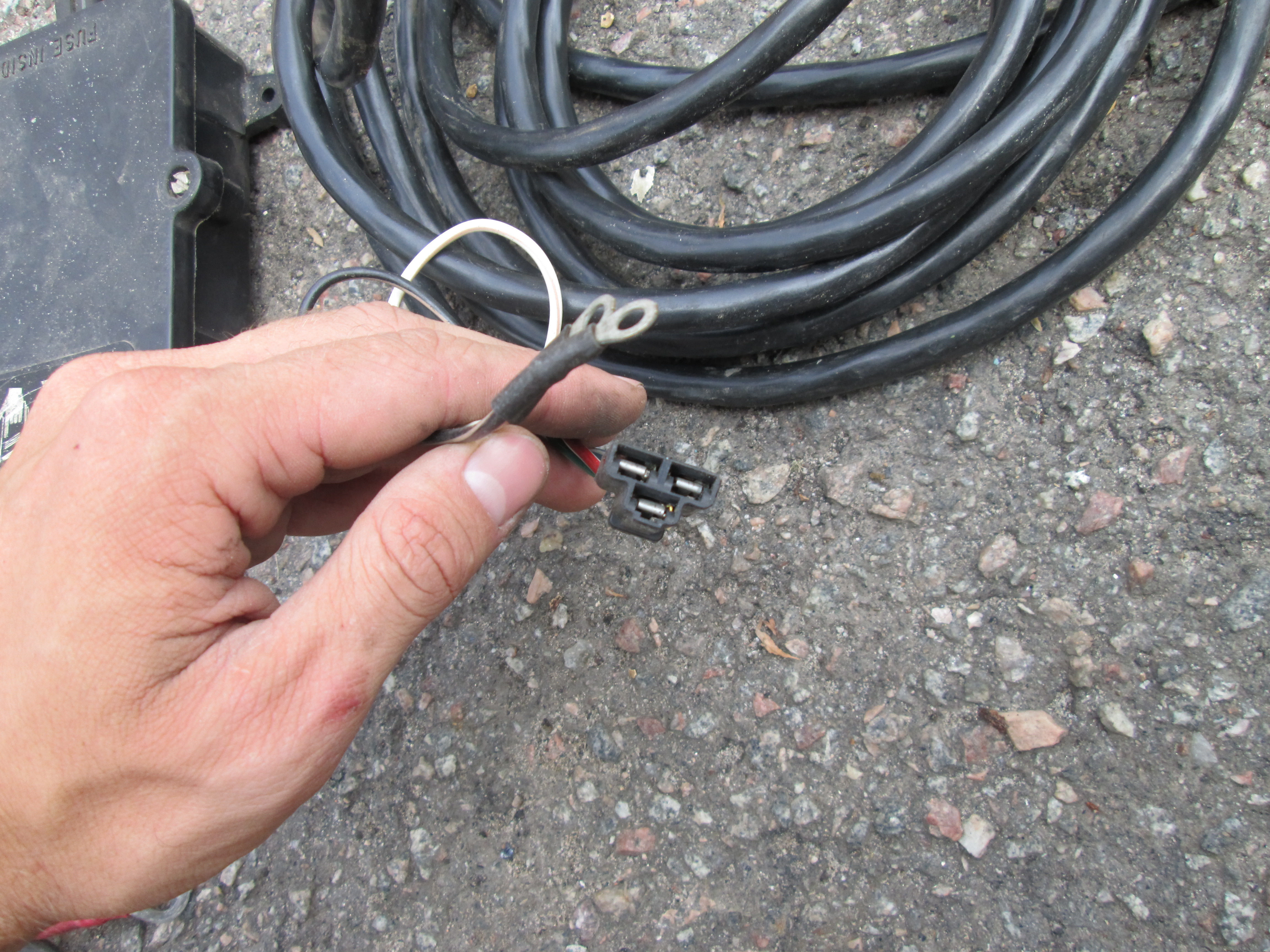

Еще вот такой блок пришел в комплекте. Для чего он ?

Судя по всему:
- крутилка - это регулятор плавности хода ручки командера
- утапливание ключа - подсос
по проводке нужно смотреть по месту, так как что там могли наподсоединять - ХЗ

Проводка судя по цвету одного из проводов выход на тахометр, проверить цвета, должны быть серый чёрный и фиолетовый, блок - это управление тримом в моторе.
