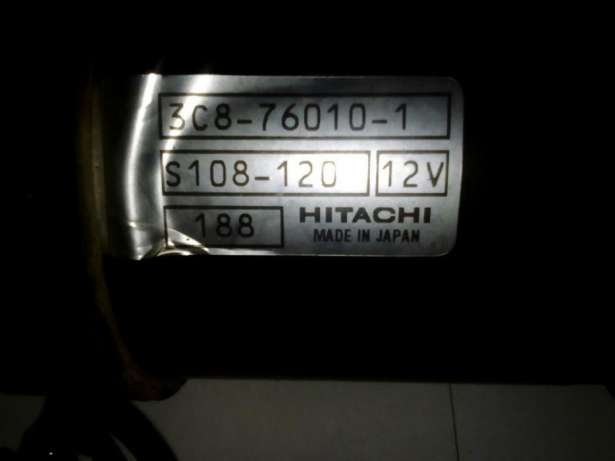

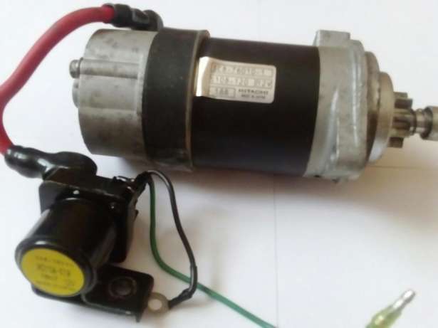

Здравствуйте, купил вот такой стартер 3с8-76010-1, вроде как на 30 ps? а он гад не входит, длиннее сантиметра на два, может кто сталкивался с таким, можно что нибудь переделать?

по номеру и на картинке у вас стартер на 4т мотор, если речь идет о 30 лс. А вообще он идет на ряд моторов:
MFS9.9 9.9HP 4-Stroke Engine 2000-2008
MFS15 15HP 4-Stroke Engine 2000-2013
MFS18 18HP 4-Stroke Engine 2001-2006
MSF20 20HP 4-Stroke Engine 2008
MSF25 25HP 4-Stroke Engine 2002-2005
MSF30 30HP 4-Stroke Engine 2002-2005
M40 40HP 2-Stroke Engine 1992-2003
M50 50HP 2-Stroke Engine 1992-2003
M60 60HP 2-Stroke Engine 1996-2003
M70 70HP 2-Stroke Engine 1996-2003
MD40 40HP TLDI Engine 2001-2013
MD50 50HP TLDI Engine 2001-2013
MD70 70HP TLDI Engine 2003-2006
MD90 90HP TLDI Engine 2001-2006
Если вы хотели поставть его на 25-30 2т., то не выйдет. Туда ставится свой отдельный стартер, вот такой:
