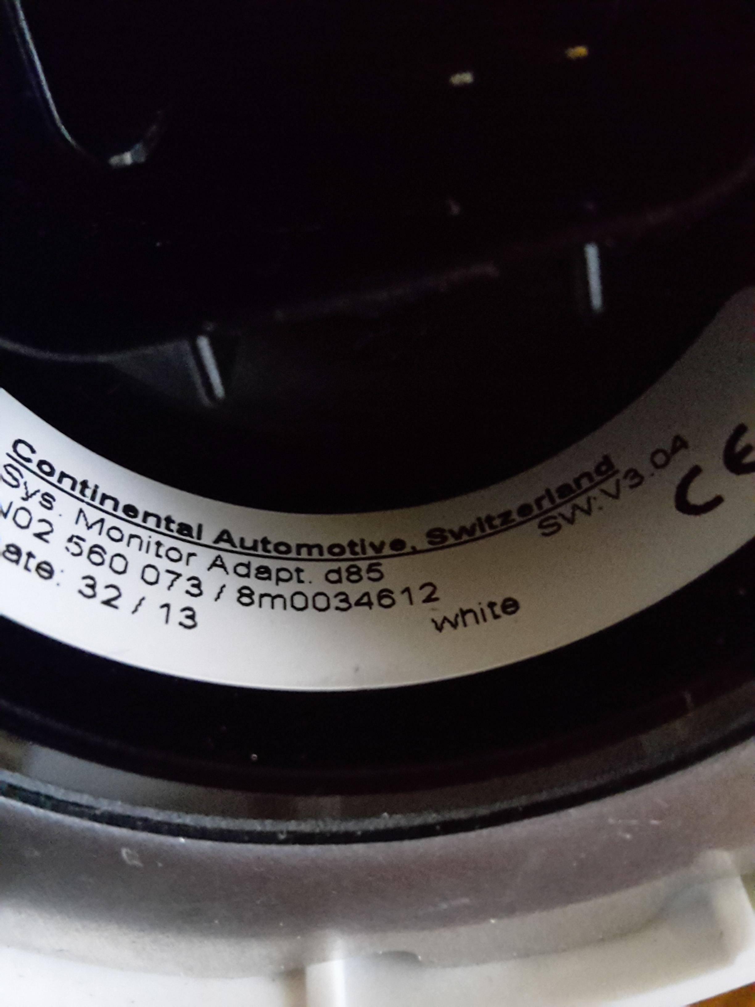

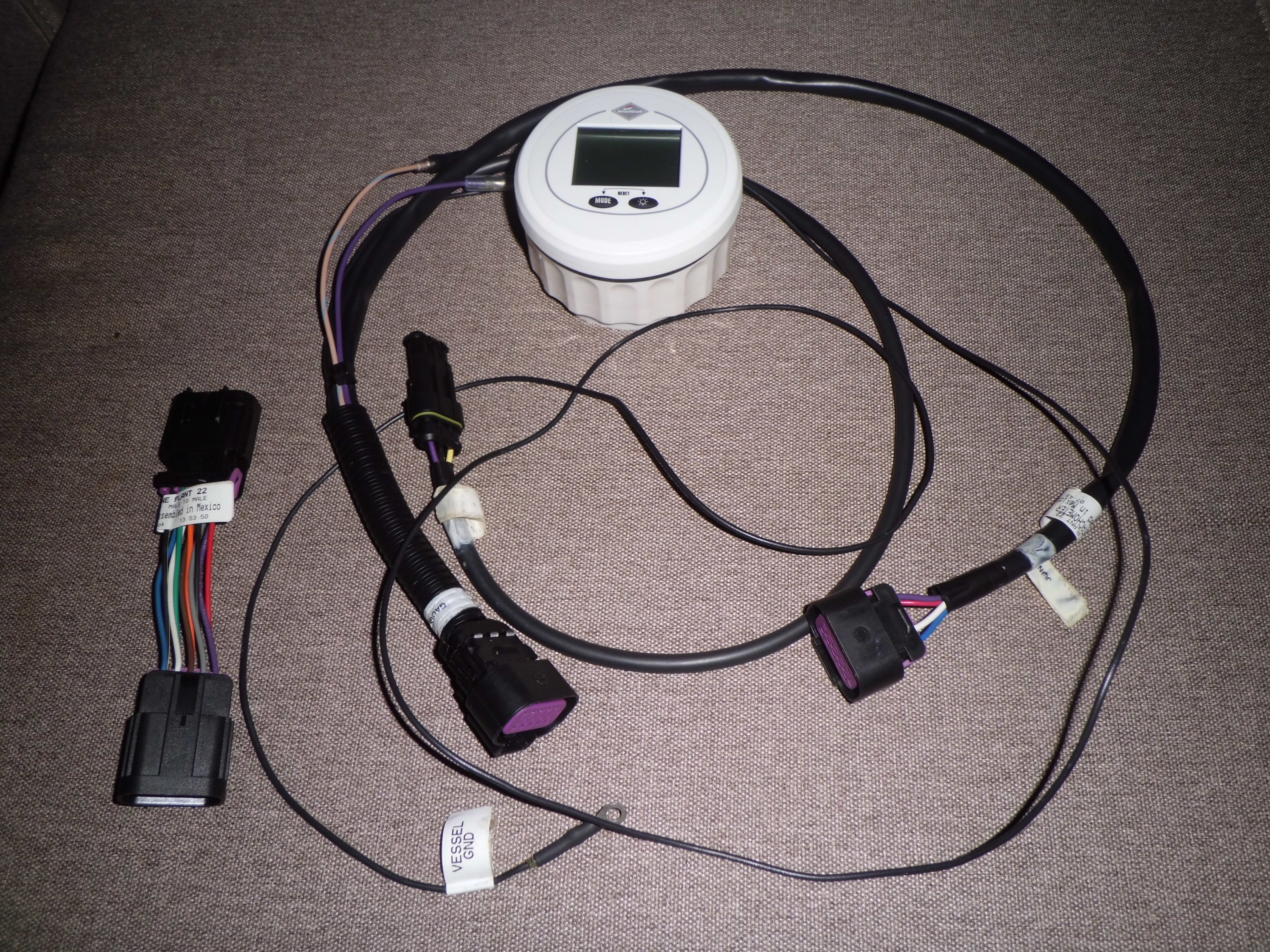

Здравствуйте! Подключаю данный комплект к мотору mercury 60 efi 2008г прибор запускается,но не показывает наработку мотора, при этом выдает какие-то левые показание (обороты больше 3-х тыс. без запуска,просто при включенном зажигании) Прибор новый. Подключал через коммандер,а также через фишку терминатор на моторе.
Подскажите может что не правильно делаю?

через хаб нужно подключать и в хаб ещё один резистор,переходник,тот что на фото,не для этих целей.

Это в сё не обязательно, тарминатора в моторе хватает для полноценной работы.
