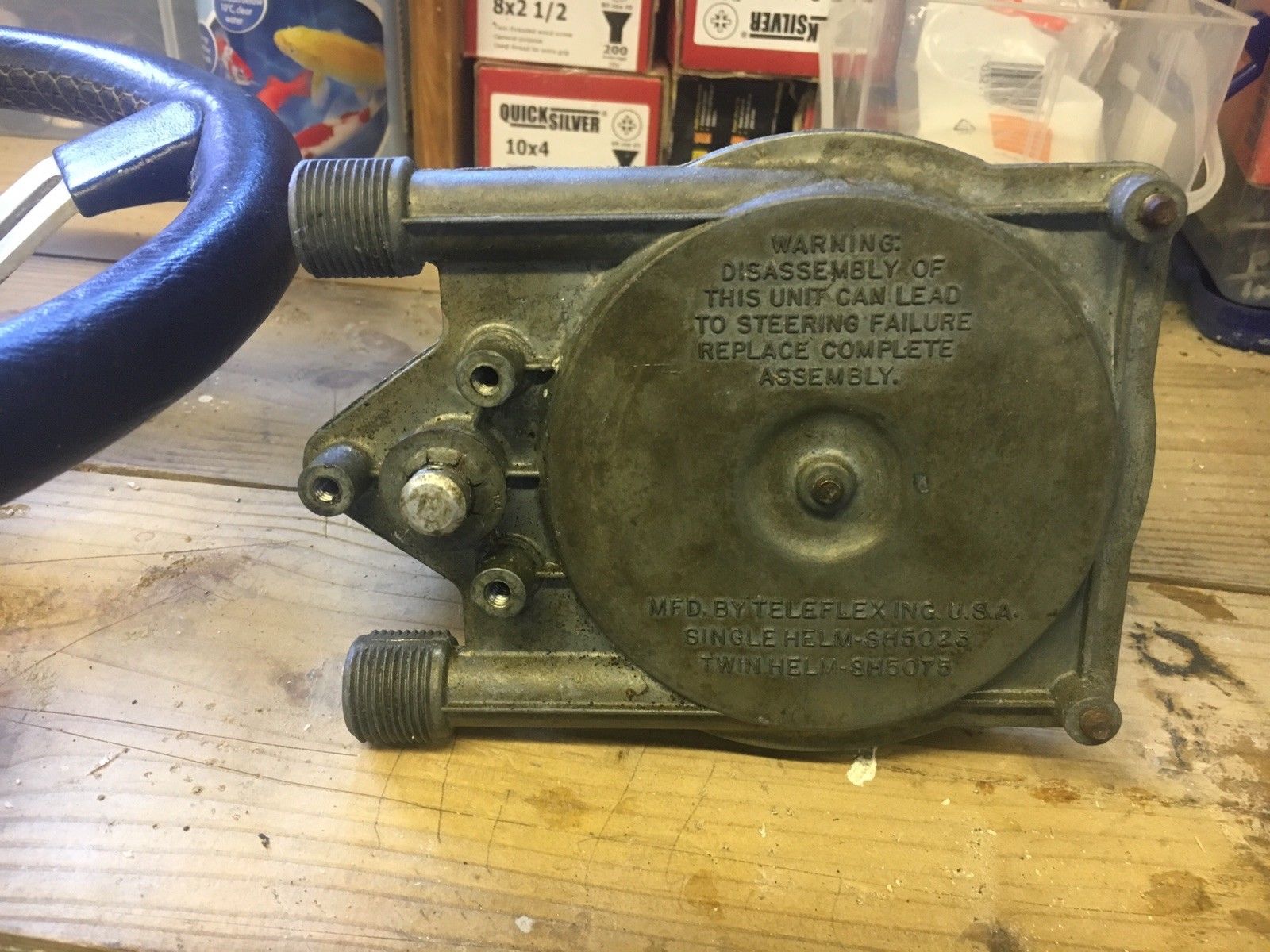

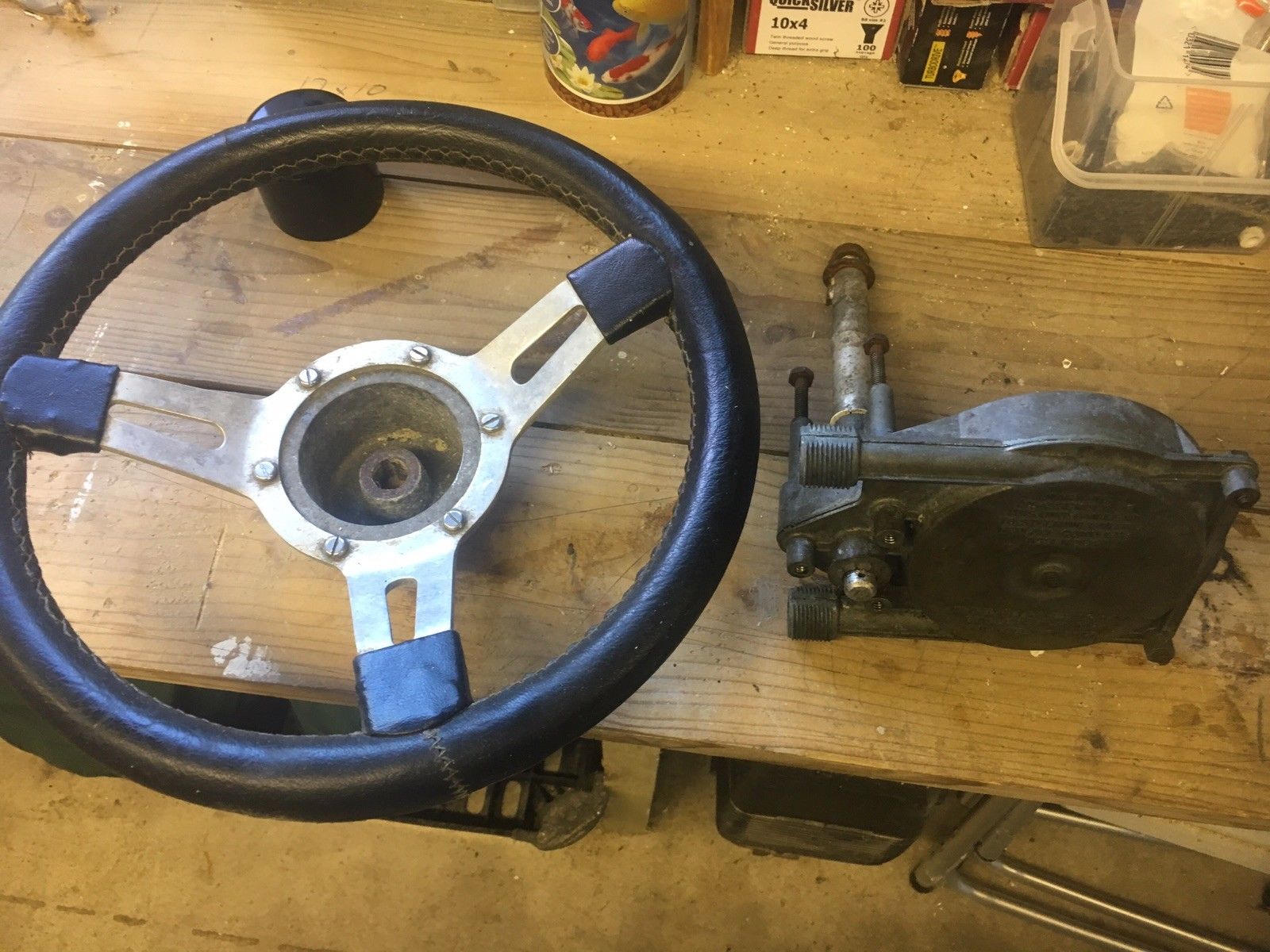

Кто сталкивался с редуктором teleflex sh5023, какие рулевые троса Ultraflex к нему подходят?
SSC61XX где XX это длинна кабеля
http://www.ultraflexgroup.com/en/cat...ng-cables.html
Редуктор серии Safe-T,
аналог : T71 - T72 - T73NR - T74NR
- T81 - T83NR
Ultraflex
(discontinued)
троса:
USE M66+K66 (переходник)
M47 - DISCONTINUED
Востаннє редагував Евгенич: 06.12.2018 о 10:01.

Нашел информацию что подойдут троса М47, SC-11, Big-T (все перечисленные вроде как больше не производятся), либо через переходник на трос М66, но не могу найти где приобрести. В том числе и SSC61XX.
Добавлено через 3 минуты
Да, переходник был бы самый оптимальный вариант.

Попробую найти Cable Adapter K66 - 38432Q

Есть такие переходники.

Адаптер троса
