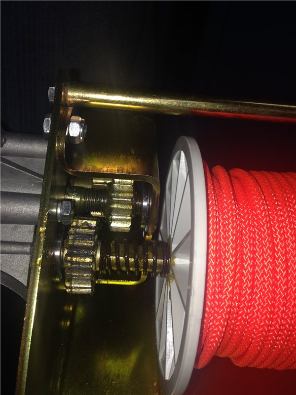

Допис від Sven Переглянути допис
Из какого материала шестерни в червячном редукторе?
Допис від Пакин Переглянути допис
Из какого точно сказать не могу ( не разбираюсь ) но магнит прилипает.
Кололи червячный редуктор? Фотки остались?

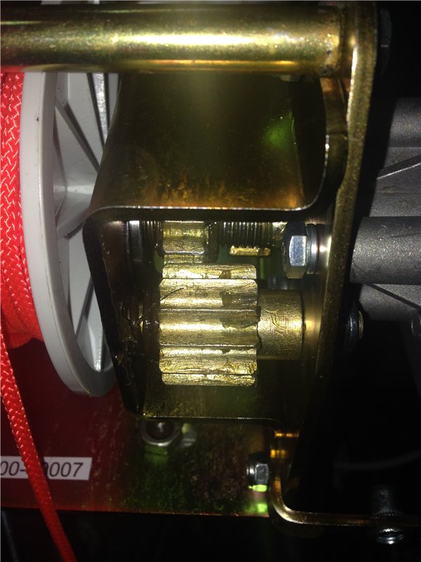

Вот Фото шестерёнок.
По шпонке...не узнавал.Узнаю сообщу.

Шпонка отсутствует.По всей длине вала литой срез.
Барабан и роульс из АБС-пластик
Sven (25.12.2013)

Осталось разобраться с последней интригой т.е. потрошками червячного редуктора
