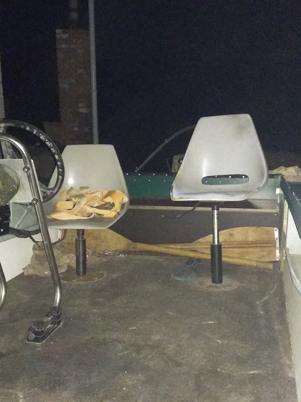

У меня такие стоят четвертый год на "Днепре" доволен очень и сидушки от старого трамвая.

https://www.olx.ua/obyavlenie/zapcha...tml#06a48b3d5d
Крестовину обрезаешь, оставляешь только стакан, он конусный, и ввариваешь его в блин. Рыбачишь, поднял, а в движении опустил.
забыл, что бы вынуть, одной рукой держишь лифт, а другой молоточком нежно по блину и стул у Вас в руках.)))
