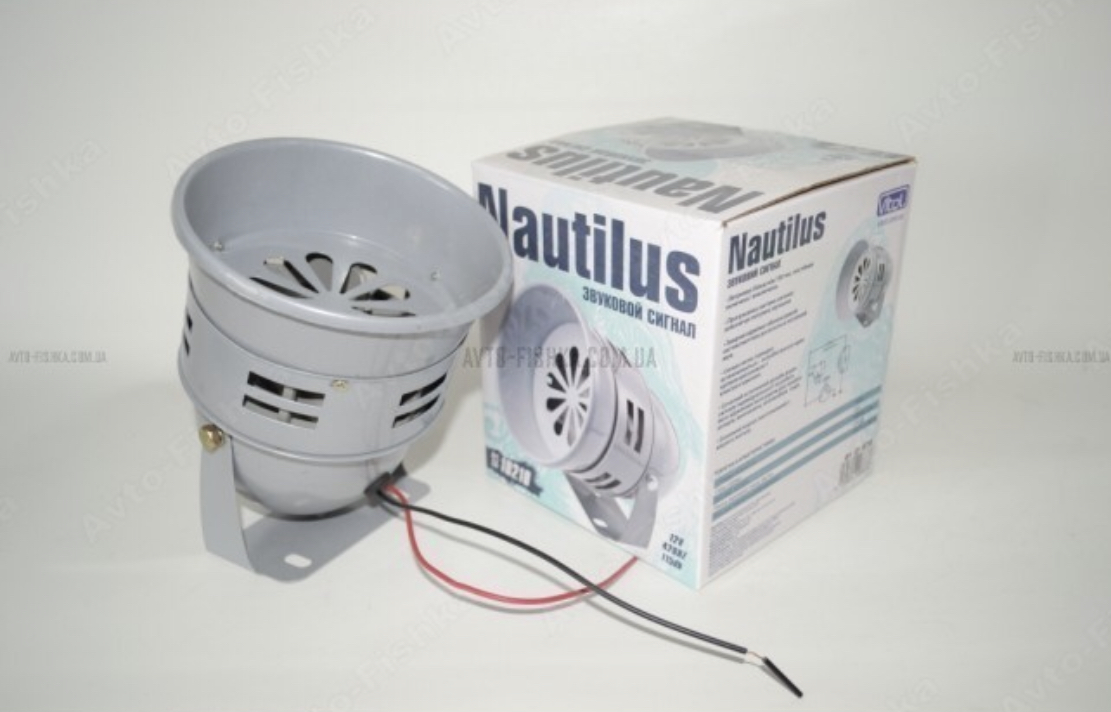

Уважаемые форумчане подскажите пожалуйста какому сигналу отдать предпочтение, кто что ставит какие отзывы и впечатления? Хочется поставить ревун такого типа как на фото но что-то по этим ревунам очень разные отзывы кто-то то говорит что слишком тихий, кто-то доволен, поэтому прошу Вашего совета по выбору!?

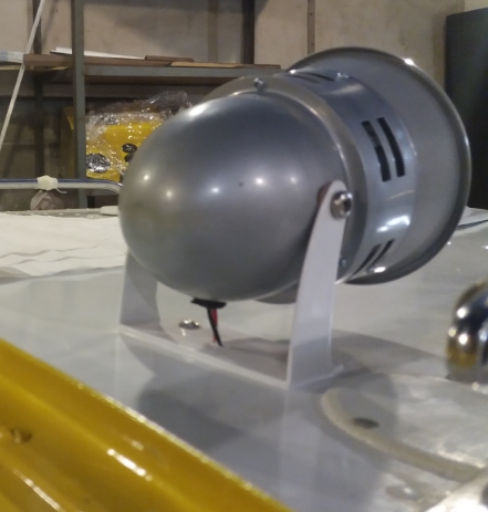

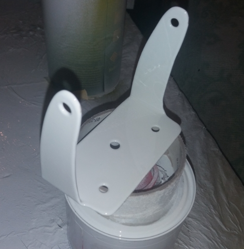

Не заморачивайтесь, берите этот. Цена копеечная, звук нормальный. Минус в кронштейне, очень хлипкий. Повторил его из АМГ-шной пластины 2 мм , совсем другое дело.

А у Вас модель как на фото? Или больше размером?

точно такой же, размеры у всех этих наутилусов одинаковые....китай

Это ротаторная сирена. Очень не плохо звучит,и слышно хорошо.Имею такую.
