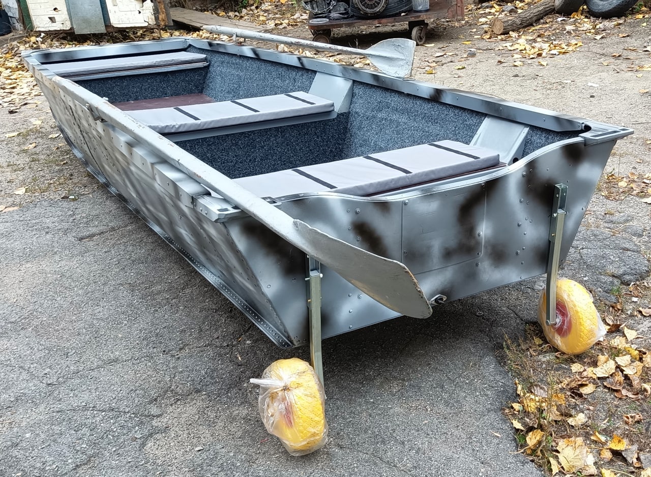

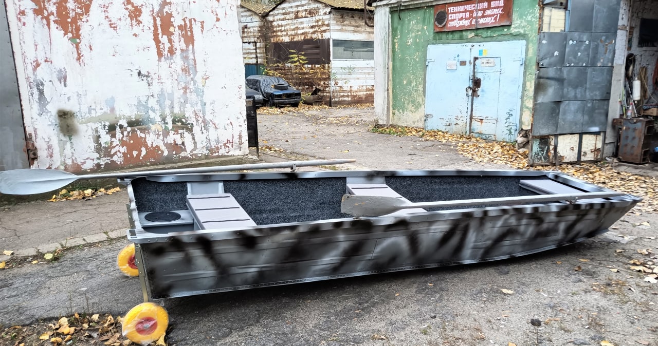

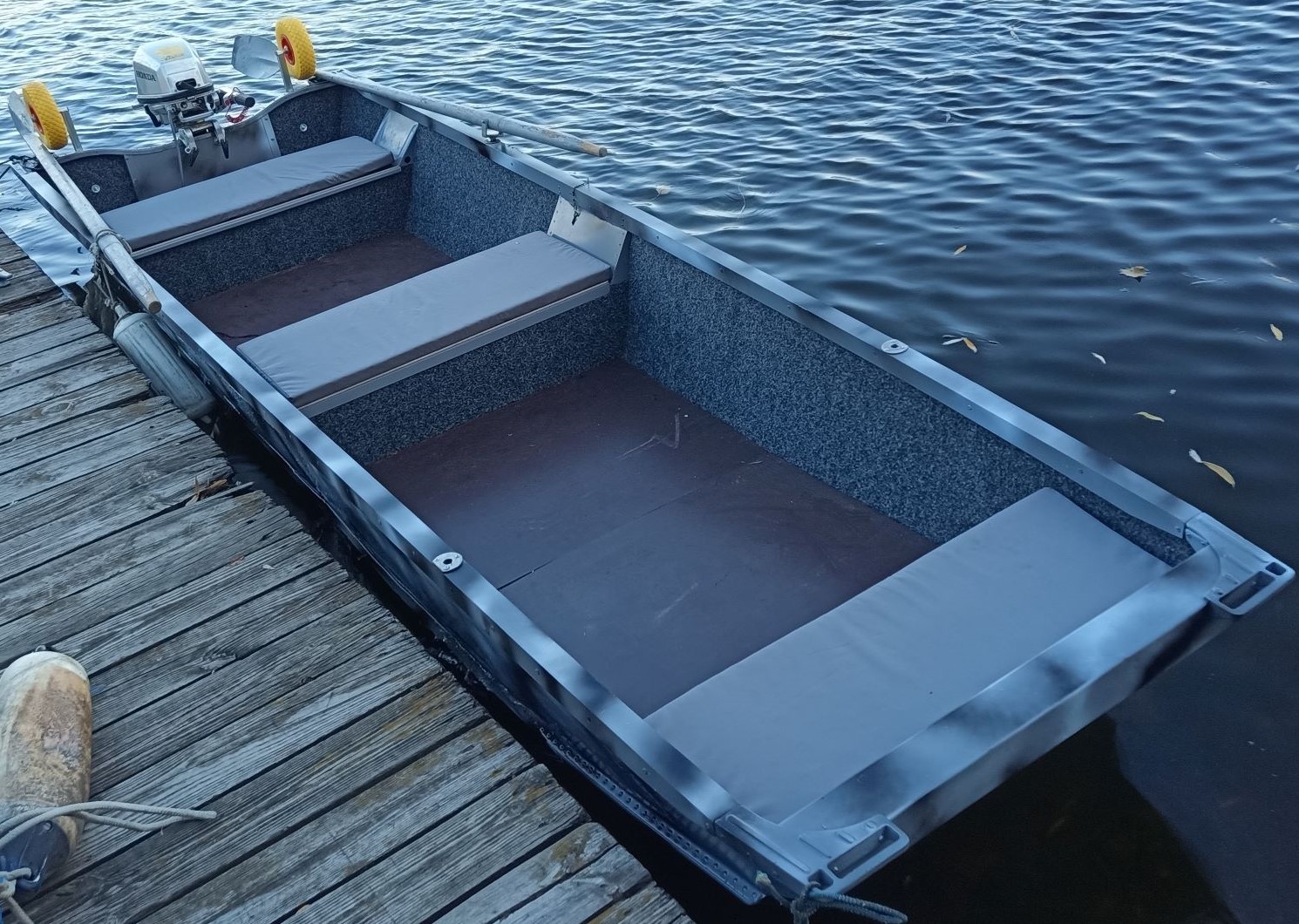

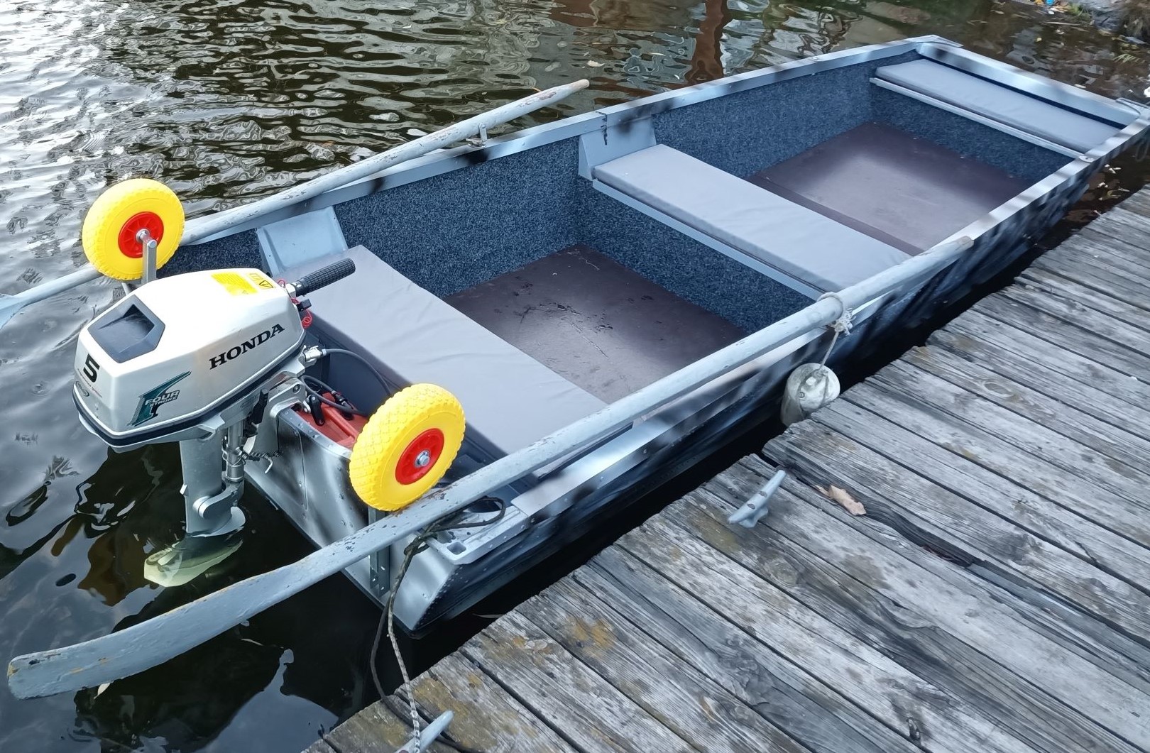

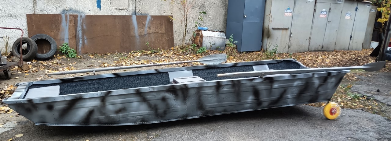

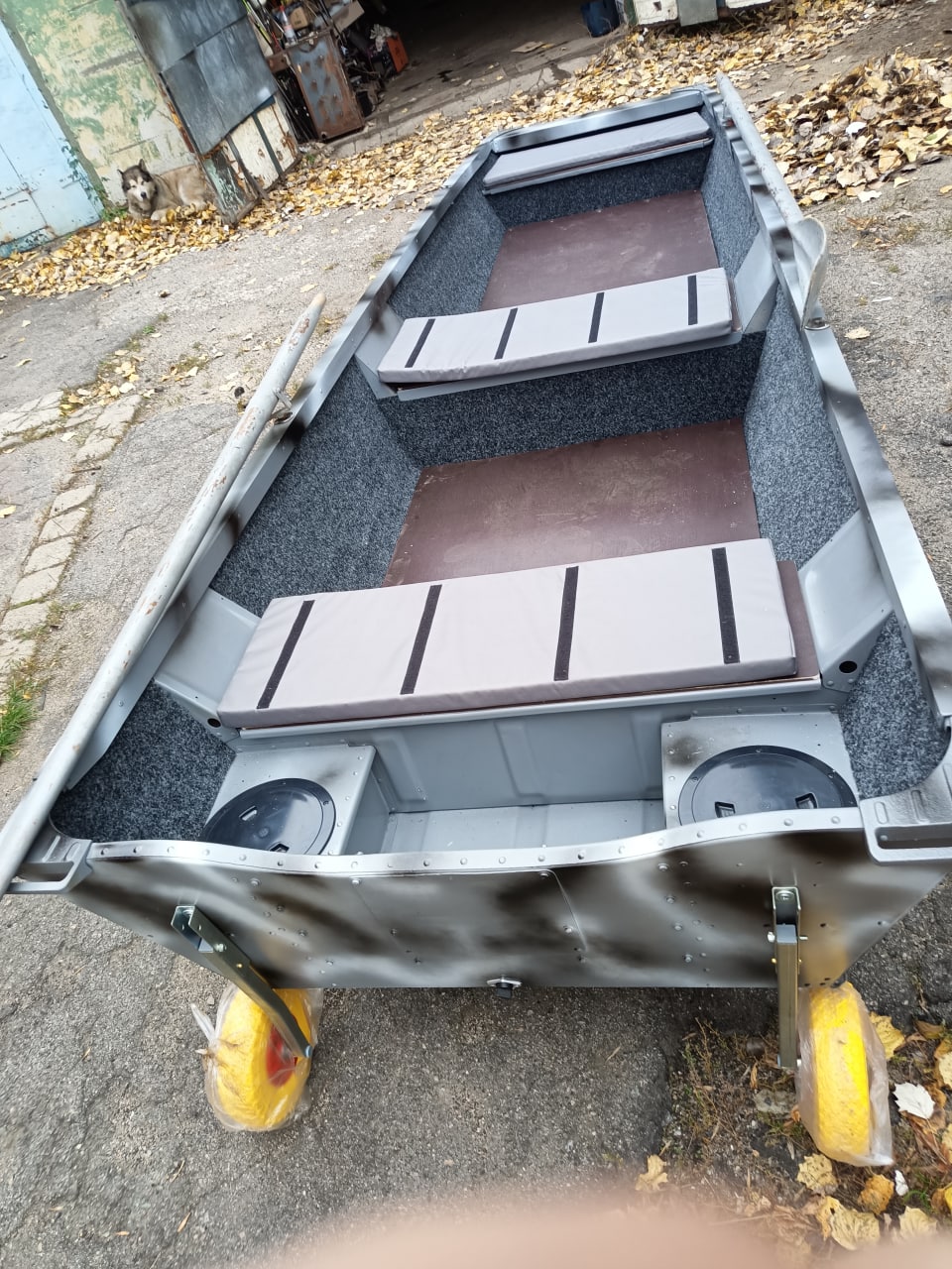

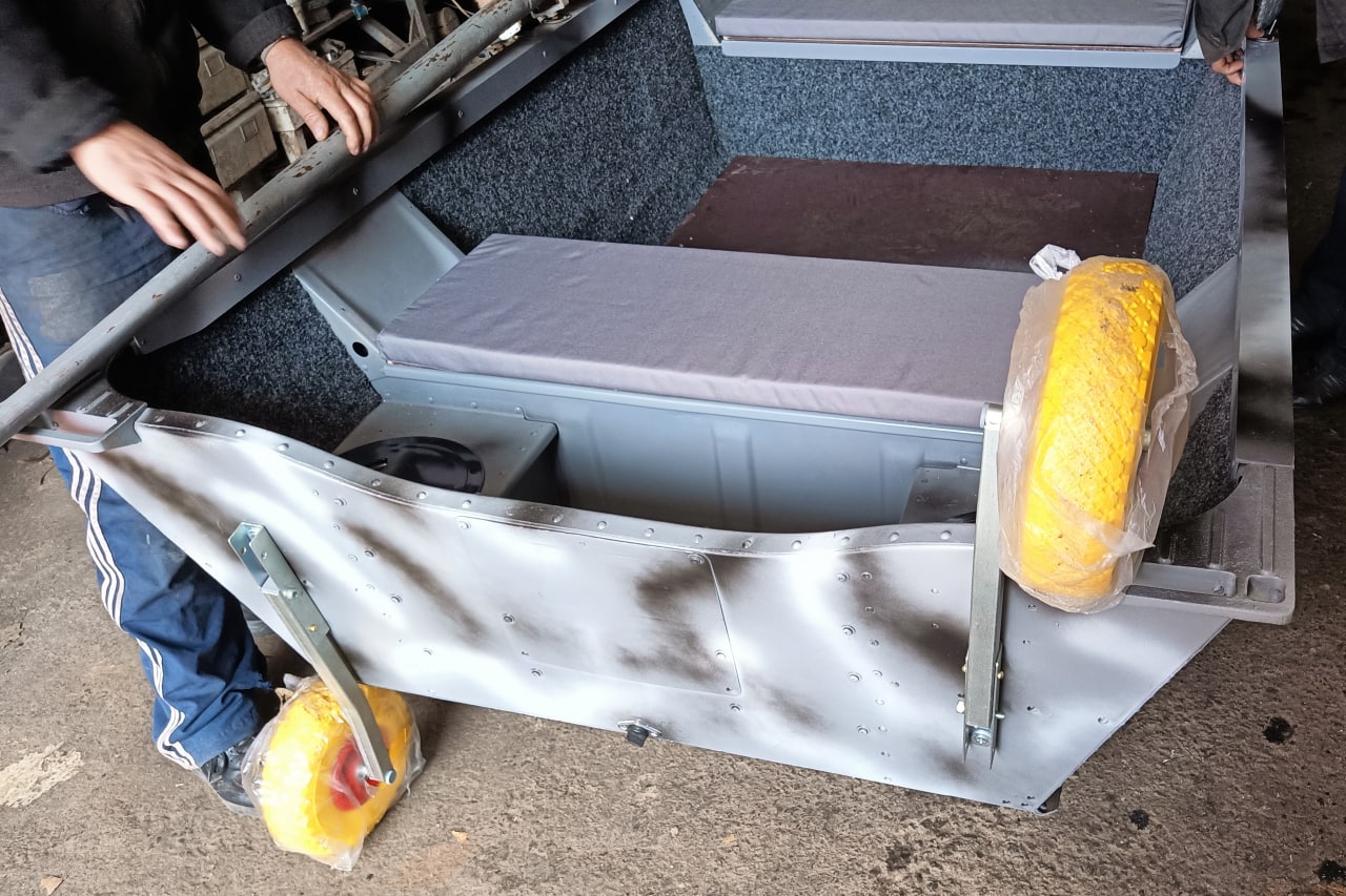

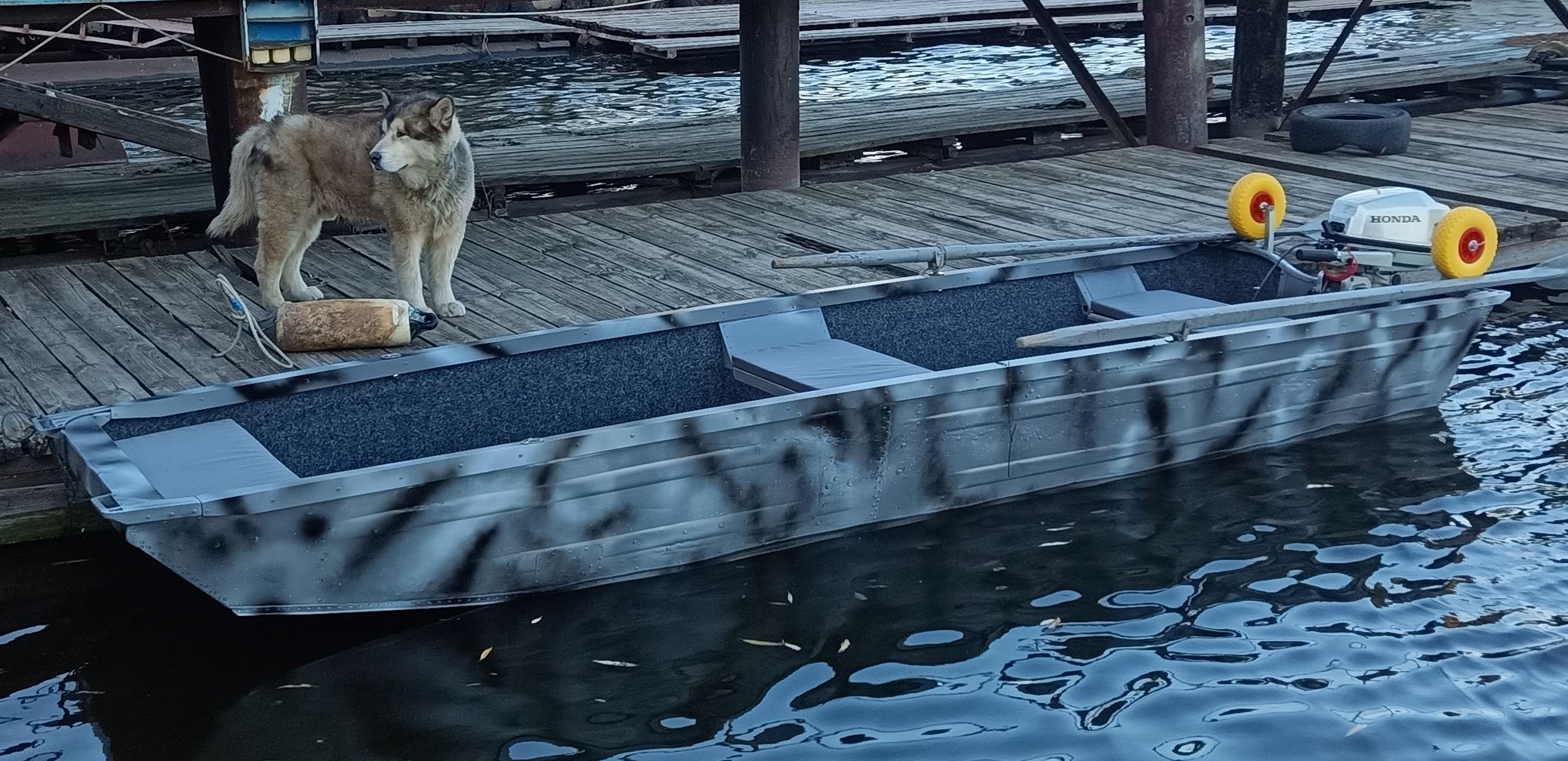

Доброго времени суток!)
Война поломала планы, но не отменила ... ребята, в перерывах между приоритетными задачами, восстановили мою Казанку-6 из состояния "кусок люминя" до состояния "серенькая лодочка" для плавней Орлика. Восстанавливали, в силу сложившихся обстоятельств, бюджетно, поэтому в лодке есть фанерки ( сильно не утяжелило, но ... для сельской местности сойдёт, короче ;)
Ну и идея с транцевыми колёсами была воплощена ... да, колёса жёлтенькие ))) , не обратил внимания при заказе, но, заменю на серые после войны, для фен-шуя.
Катается лодка по ровному легко, удобно.
К сожалению, приболел на моменте, и не привёз повесить Хонду-5 , чтобы катнуть по слипу, покатать по базе, и вообще, надо бы на водичке проверить ;)
Но, думаю, что скоро сделаю и это.
Потом увезу лодку в Орлик, будет ждать конца войны.
Фотки пришлось сжать, но в общем то всё видно и мелочей, для приглядываться, нет, всё стандартно )

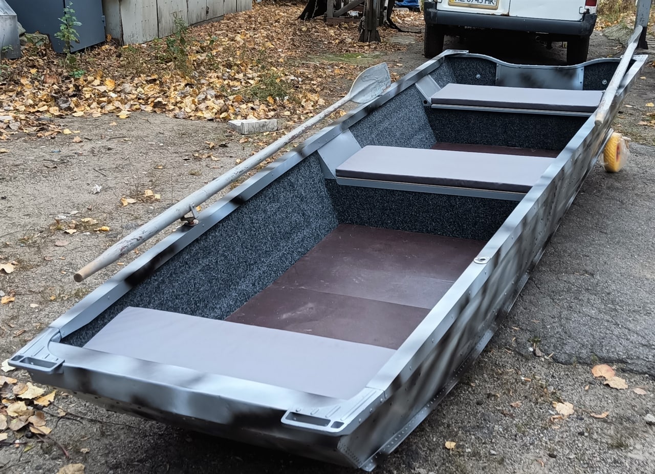

Полноценный тест-драйв, наверное, уже после войны, в Орлике )
Сбросили вчера на воду, испытали, сделал круг почёта, норм.
На 5-ти силах, ессно, полноценного глиссера не было, 40кг на 1лс даже для джонбота перебор, но ходкая и под ПЛМ и на вёслах.
Разве что, если попадётся винт полегче, то поставлю, но, то потом ... как-нибудь ...
На слип легко выдернули вдвоём, да и один справился бы, то есть идея с колёсами была норм (для моих задач).
Фото прилагаются.
