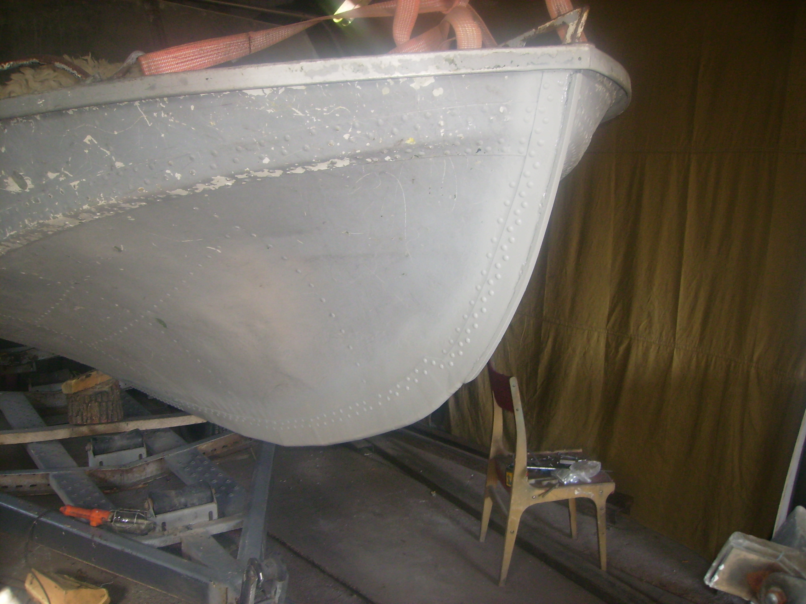

Тільки що став власником амур-м.роботи біля нього дуже багато,планів ще більше.замітив корозію на кутниках(на фото), а на килю повна жо..па.Де можна придбати такий,яка його товщина повинна бути,матеріал?

Еще-бы неплохо фото этой ж...ы крупным планом чтоб дать правильные рекомендации.
постараюсь завтра до нього добратися і зроблю фото

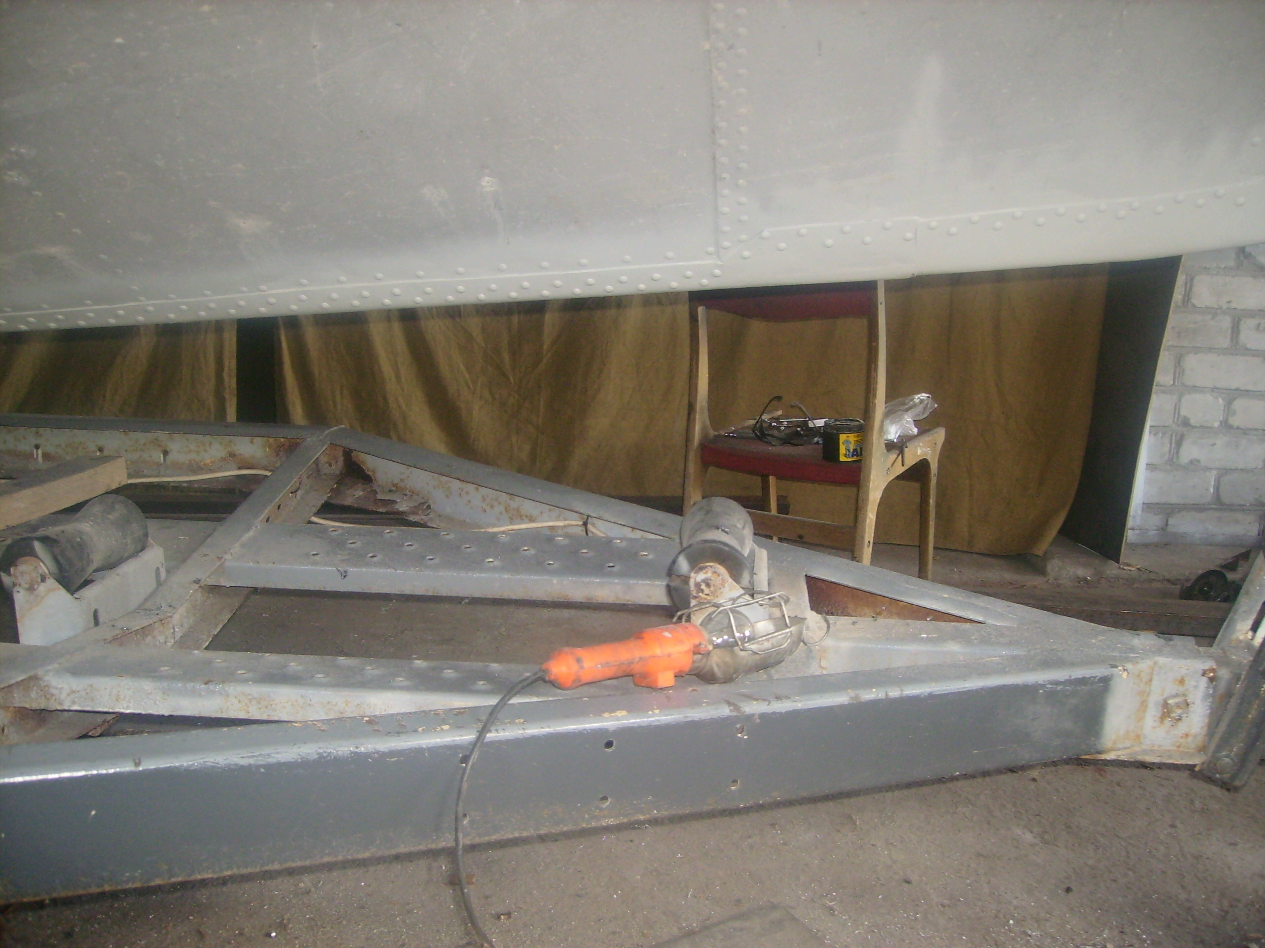

Типово Re: Кутник на Амур
скидаю фотки
По моему у вас не только уголок нужен, днище тоже пошло коррозией.
Да уж жопа с ручкой это не тот кораблик что на первой фотке, ежеле его хорошенько ковырнуть то мож и не стоит с ним заниматсяа поискать кузов получше
Игорь - я так понял вы этот Амур купили. Если не очень дорого то еще полбеды.Ну и судя по ситуации с коррозией на показанных фото - то вы еще не все увидели.Рекомендую произвести внимательный осмотр корпуса с ковырянием-зачисткой всех мест где есть малейший намек на вспучивае краски.Осмотрите обязательно силовой набор в носовом люке.
Ну конечно все можно вылечить - как сделать подскажем.Вопрос заключается в трудоемкости такой работы наличии навыков и необходимого оборудования - вам понадобиться аргонодуговая сварка по алюминию заклепки и пневмомолоток с насадками и поддержками - это из специнструмента.Пока страшилок хватит.
Я Вам сочувствую.Всё оно конечно делается,но работа сложная и не дешёвая.Я делал парочку таких амуров приблизительно так
так купив за 3000 грн.,разом з трейлером(правда його треба буде переробити).
Допис від Grygorzim Переглянути допис
Тогда Игорь,закачивай рукава и смывку старой краски с болгаркой тебе в помощь а когда почистишь до железа, фото в студию . Подскажем что делать и как. Да и самому в принципе все будет видно
