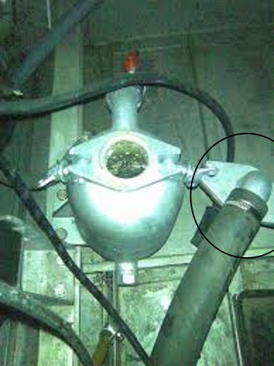

ТАМ все намного проще.....Достаточно поставить сантехнический клапан после фильтра-отстойника (так называемая кастрюля) и соответственно перед самой помпой и Обязательно проверить деформирована ли плоскость (на фото обозначена кружком)
Назва:  фильтр отстойник.jpg
Переглядів: 675
Розмір:  55,9 КБ
и нормальная ли там прокладка. Виновник на 90% в работе помпы "с воздухом" эта деталька, которую со временем деформирует или старая прокладка
