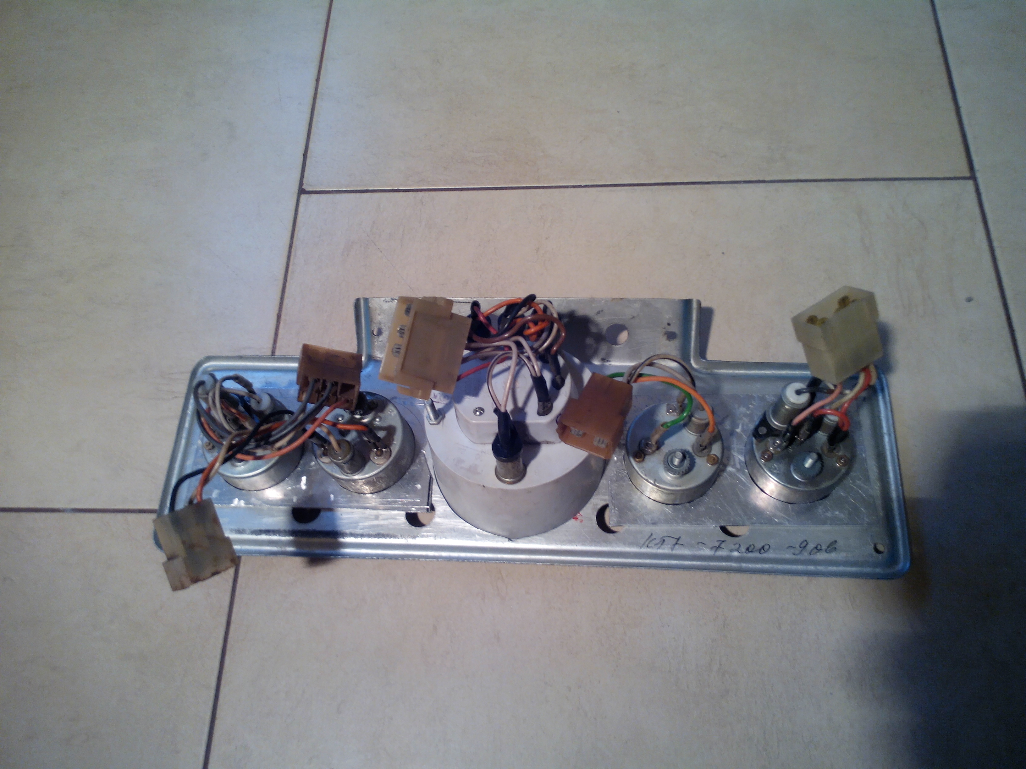

Типово Re: Приборная панель

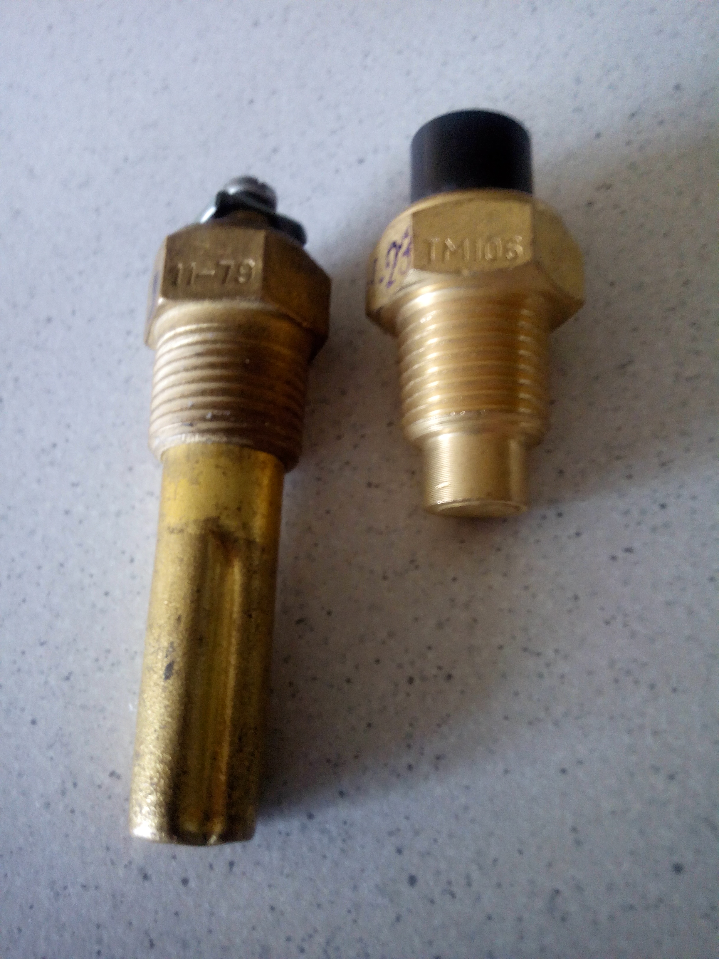

Узамовские датчики температуры будут заменены на жигулевские с соответствующей резьбой, стоят копейки.

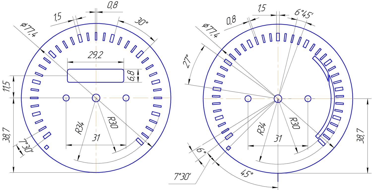

Форумчане!Подскажите,пожалуйста,в домашних условиях реально ли сделать шкалу тех же приборов уровня,давления,температуры,чтобы напросвет подсвечивать светодиодами?Имею в виду пленку,на которую можно нанести рисунок и подсвечивать изнутри.
Старий 14.10.2016, 20:39   #4 (permalink)
Аватар для P_Petrovich
Псевдо: Petrovich
Карапь: КРИМ
Дописи: 5.736
Сказал(а) спасибо: 3.161
Больше здесь: шкала 2106
Применяя все тот же древнейший метод пленочно-плоттерной резки

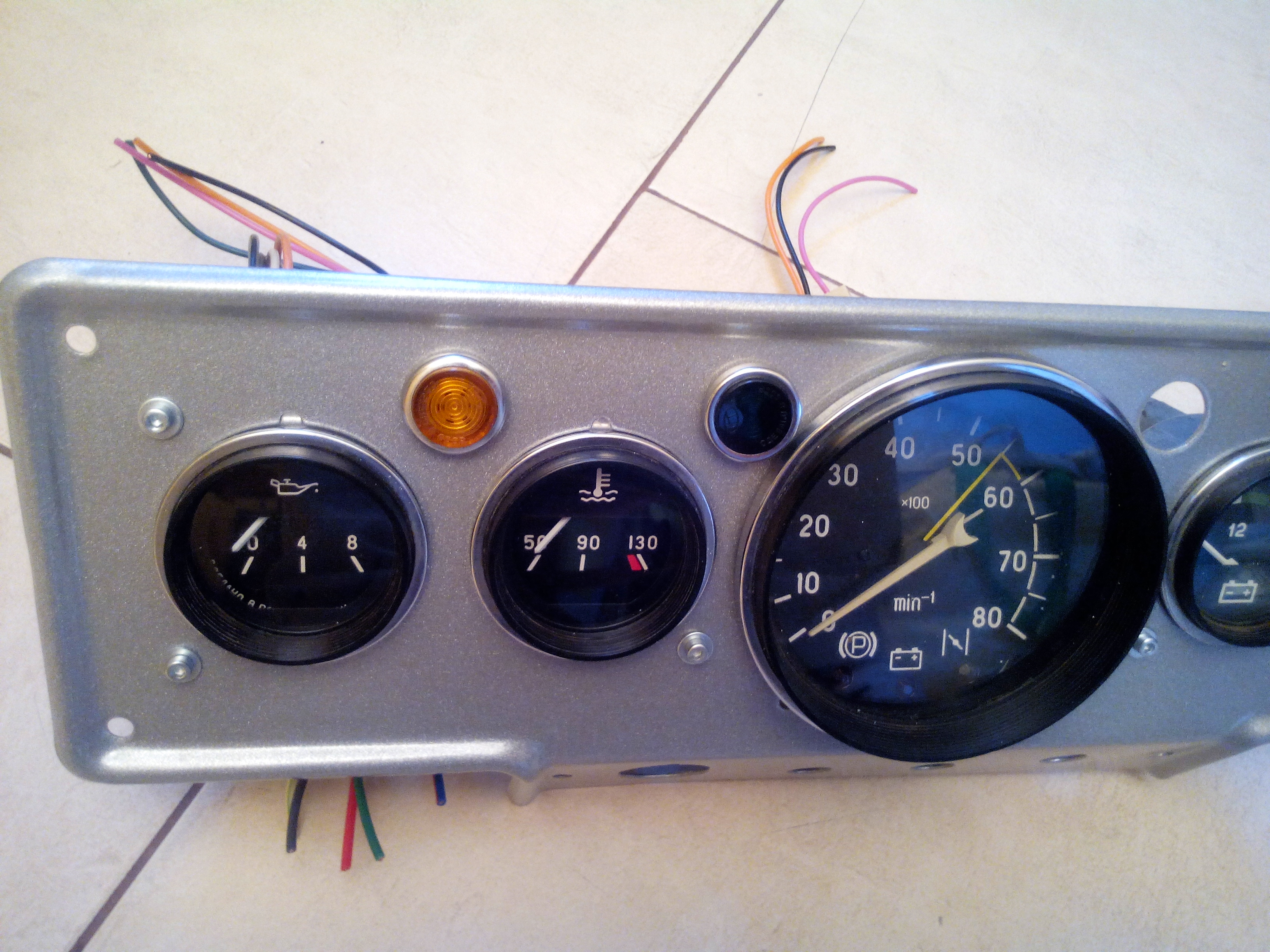

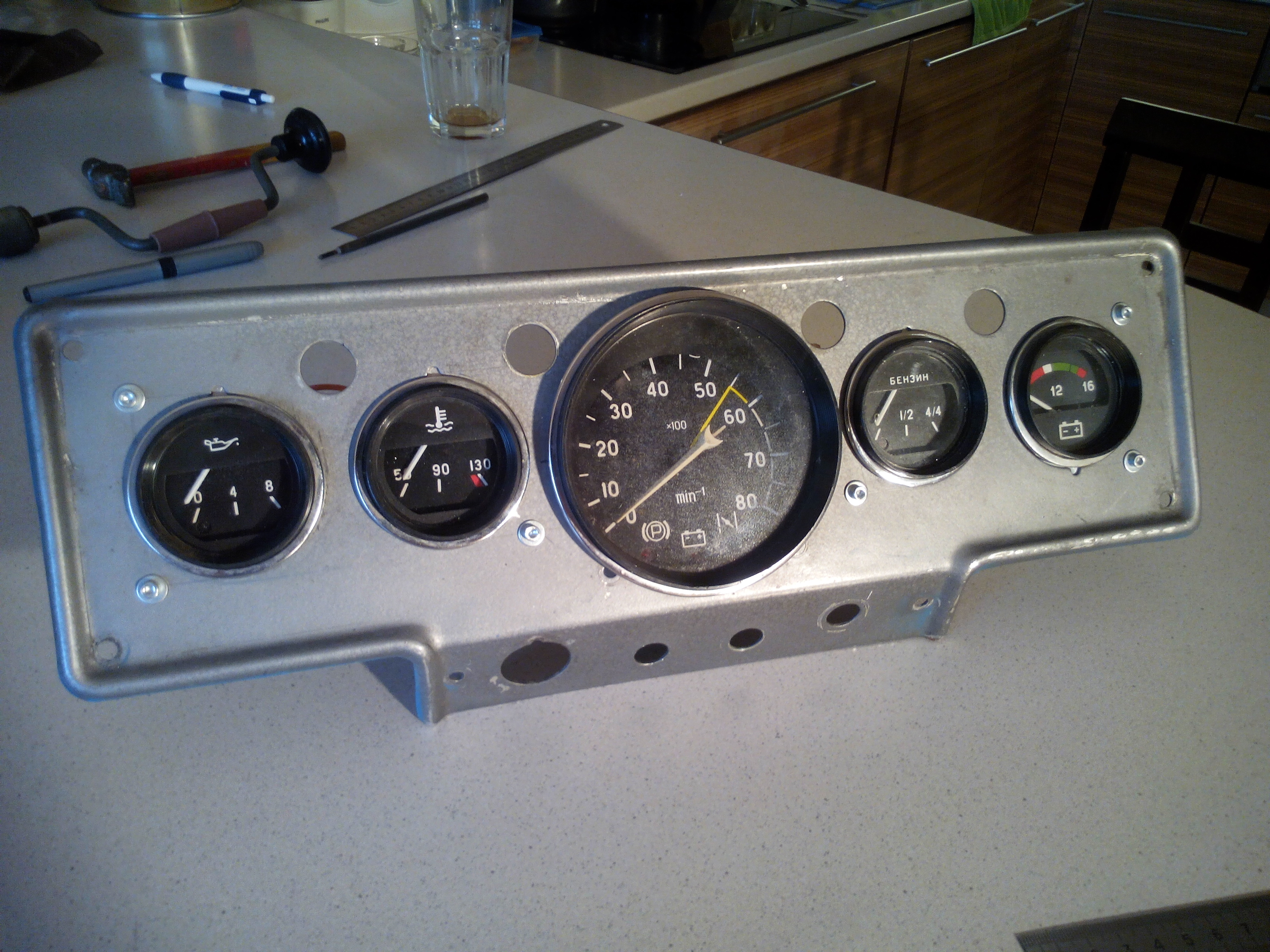

В продолжение...

На неделе покраска жестянки, комплектовка сигнальными лампами, ответными разъемами. Вроде ничё, глаз радуется....
Дайте совет, есть четыре сигнальные лампы на панели, какую индикацию выводить?
1. Помпа
2. Зажигание
3. Навигационные огни
4. Подсветка в салоне

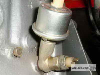

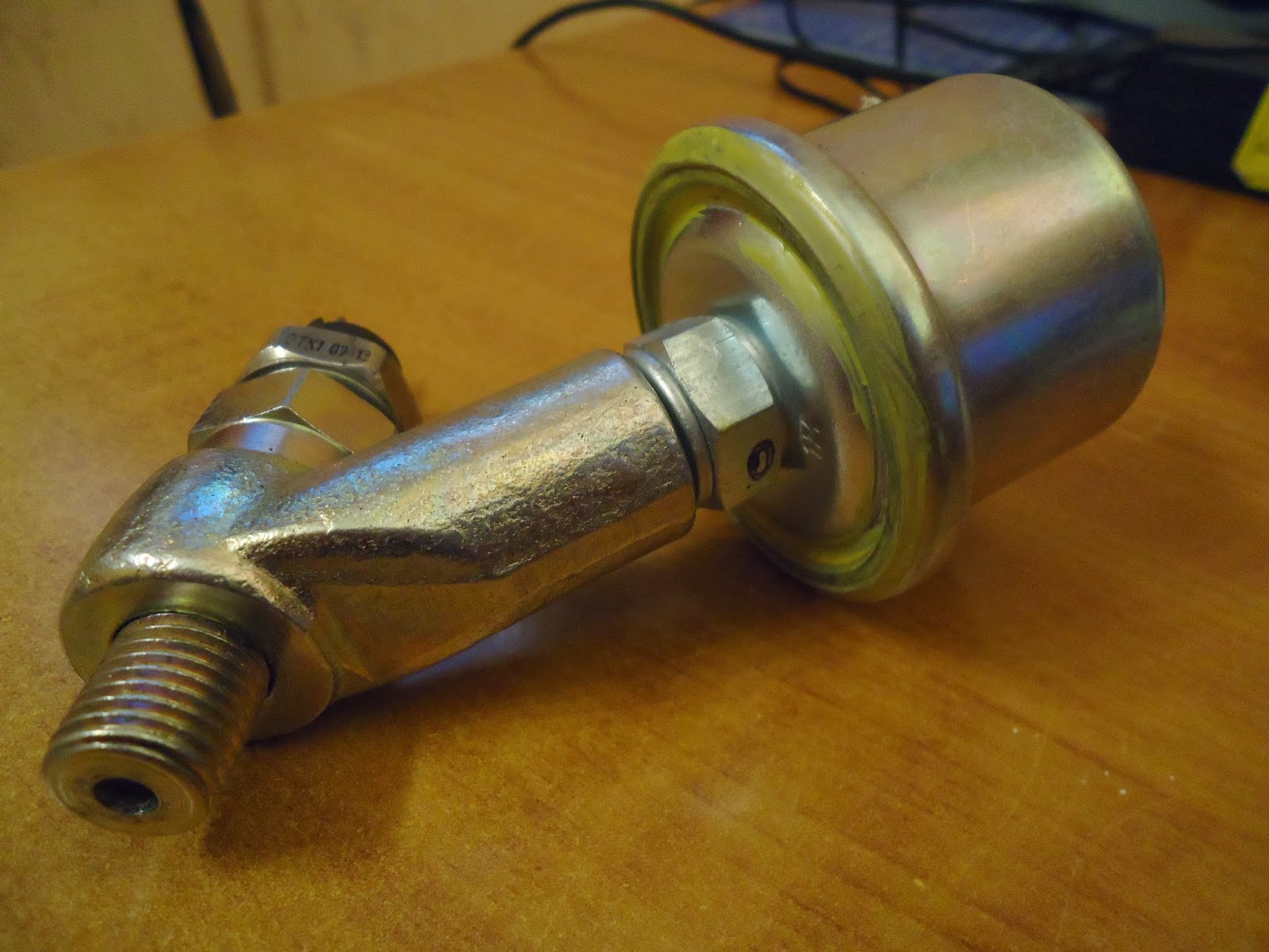

Организация дополнительного датчика вообще не проблема:

Но дело в том, что прибор давления масла от ваз 2106 имеет сигнальную лампочку
Востаннє редагував maxer Амур М: 16.05.2017 о 20:17.

Когда стоял м412 на амуре указатель давления вместе с датчиком выкинул, температура масла и контрольная лампа давления(поярче) рулят, в моторном отсеке механический указатель давления масла(не путать с электрическим), указатель уровня топлива тоже на мой взгляд бесполезный дивайс (в ходу одно показует, в крене второе,на стоянке третье). Вместе с контрольной лампой давления, так же были контрольная лампа охлаждения и зарядки(не заменимая вещь если часто переходы в темное время суток)...после подвесника все это выкинул на свалку)))))

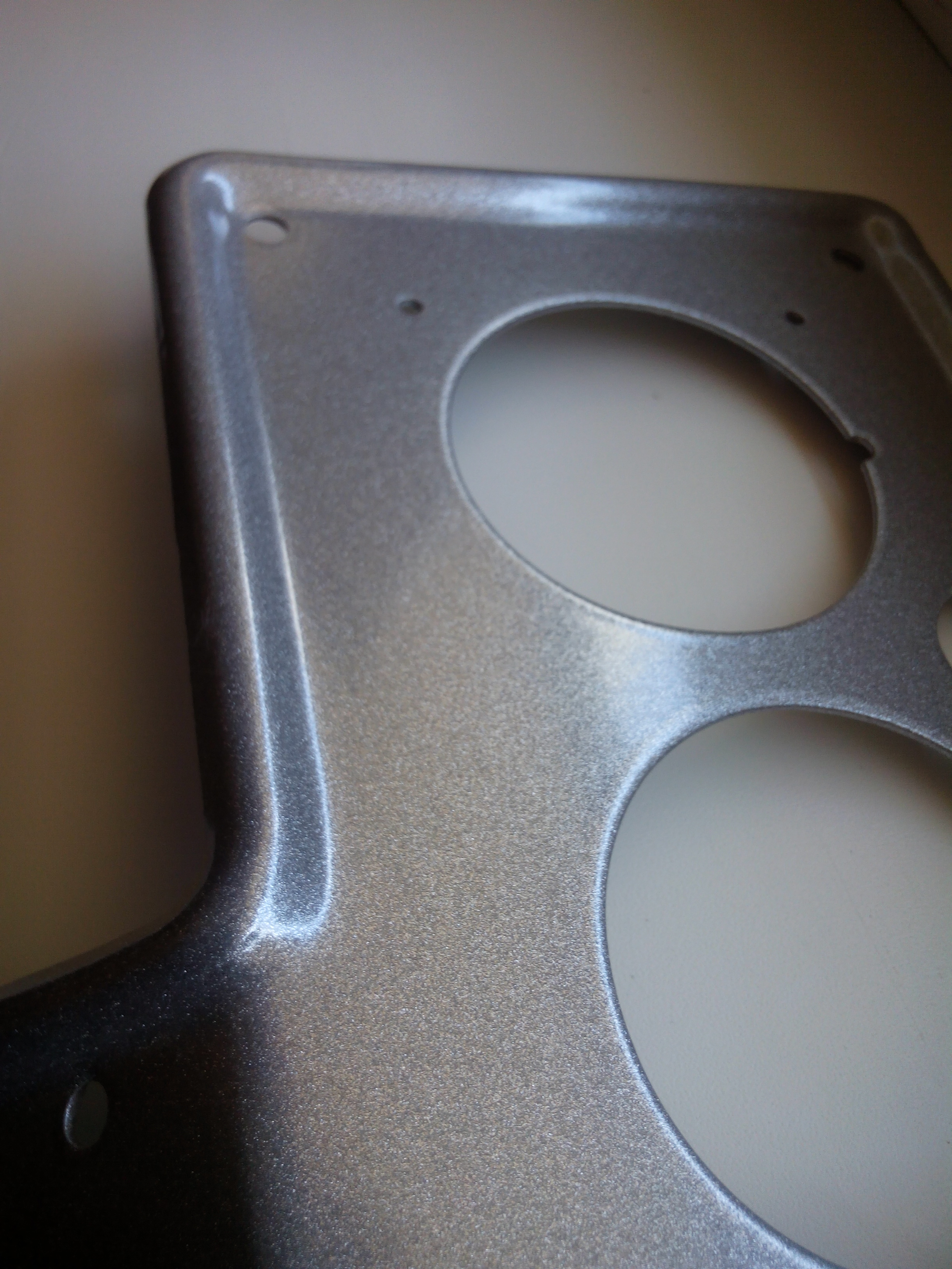

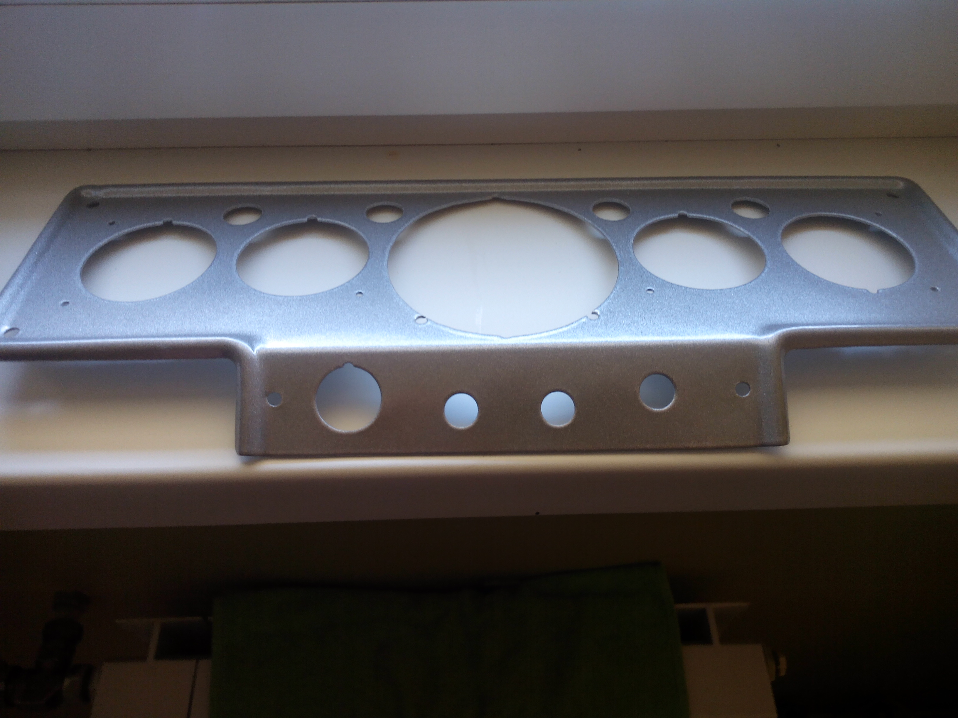

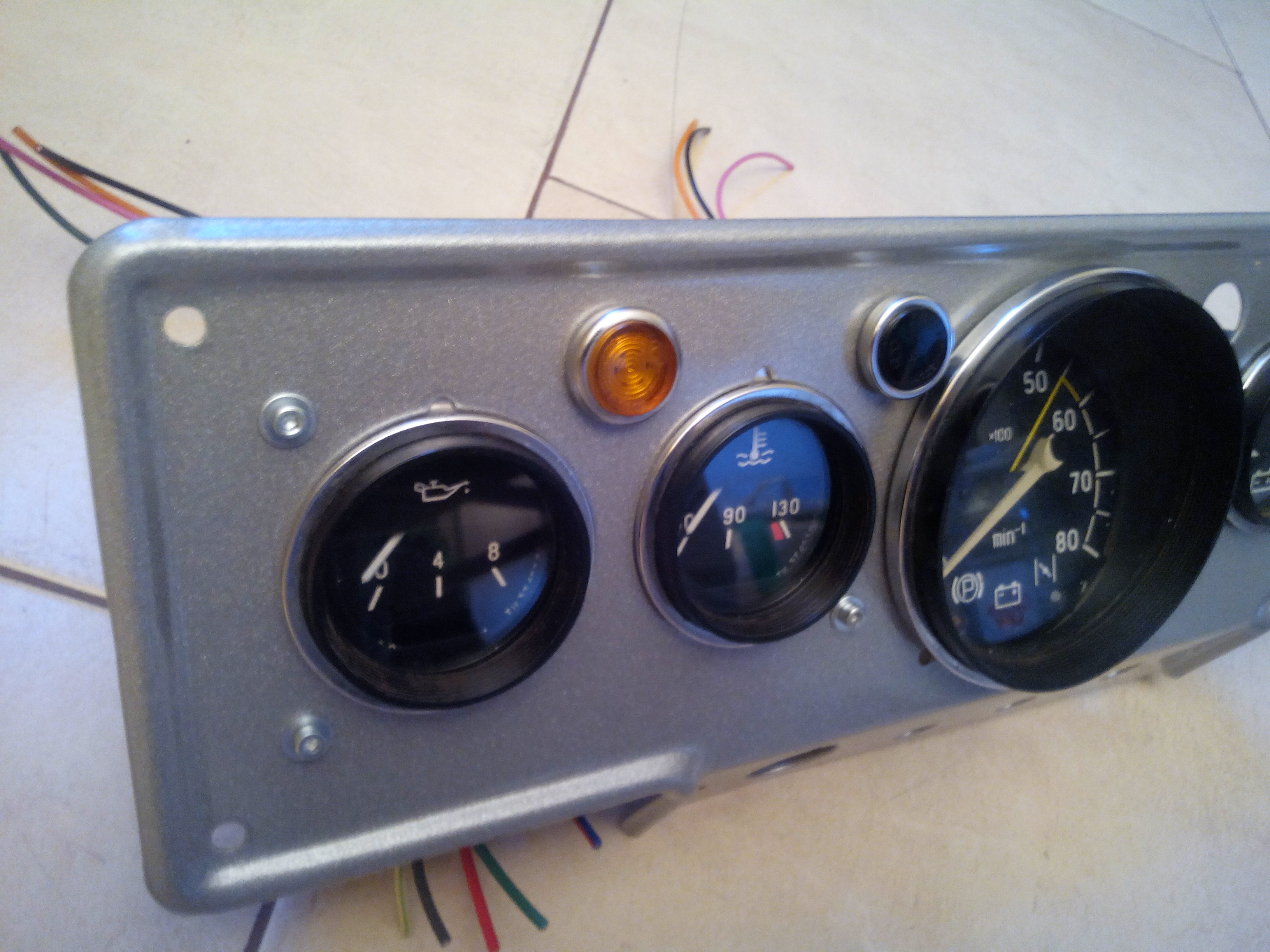

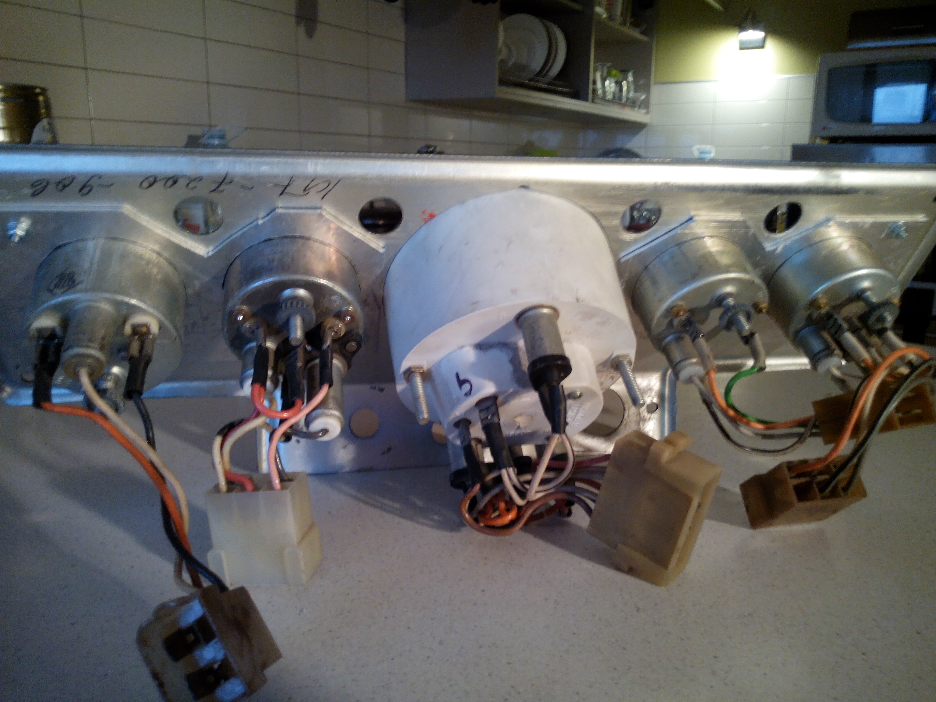

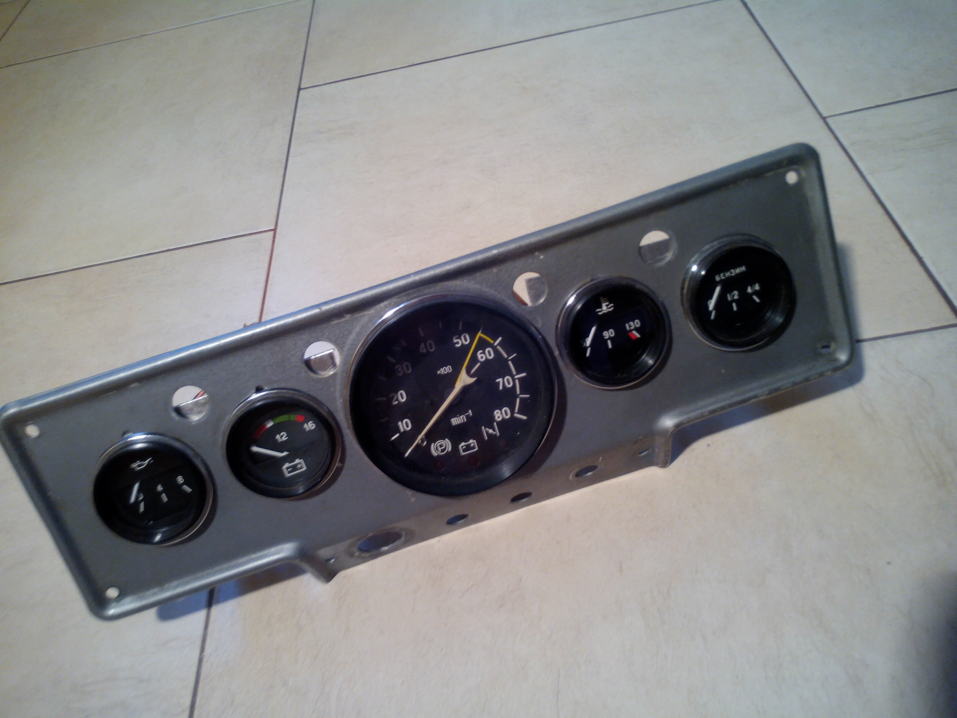

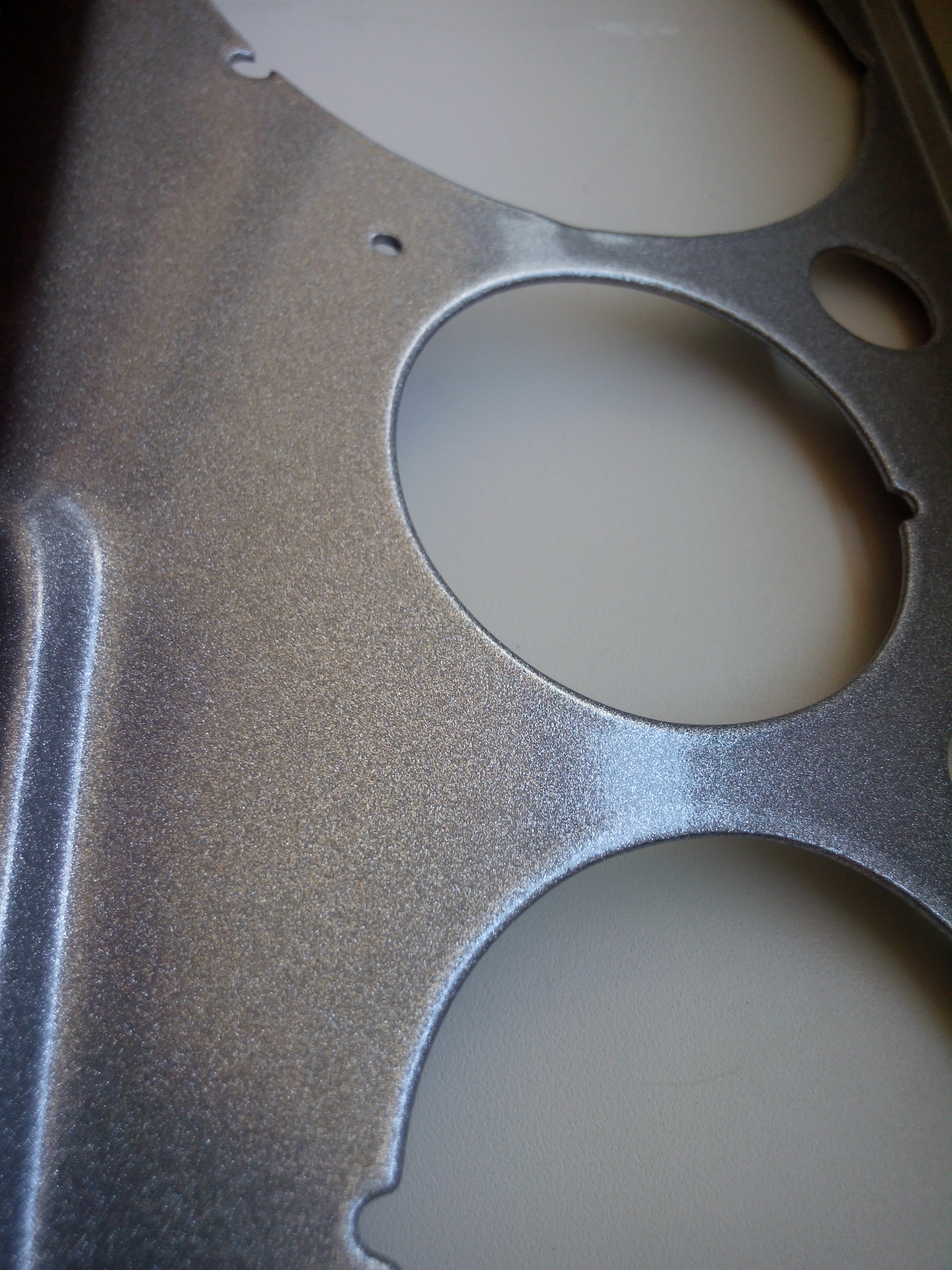

Пришло с покраски (порошком) моё сокровище.

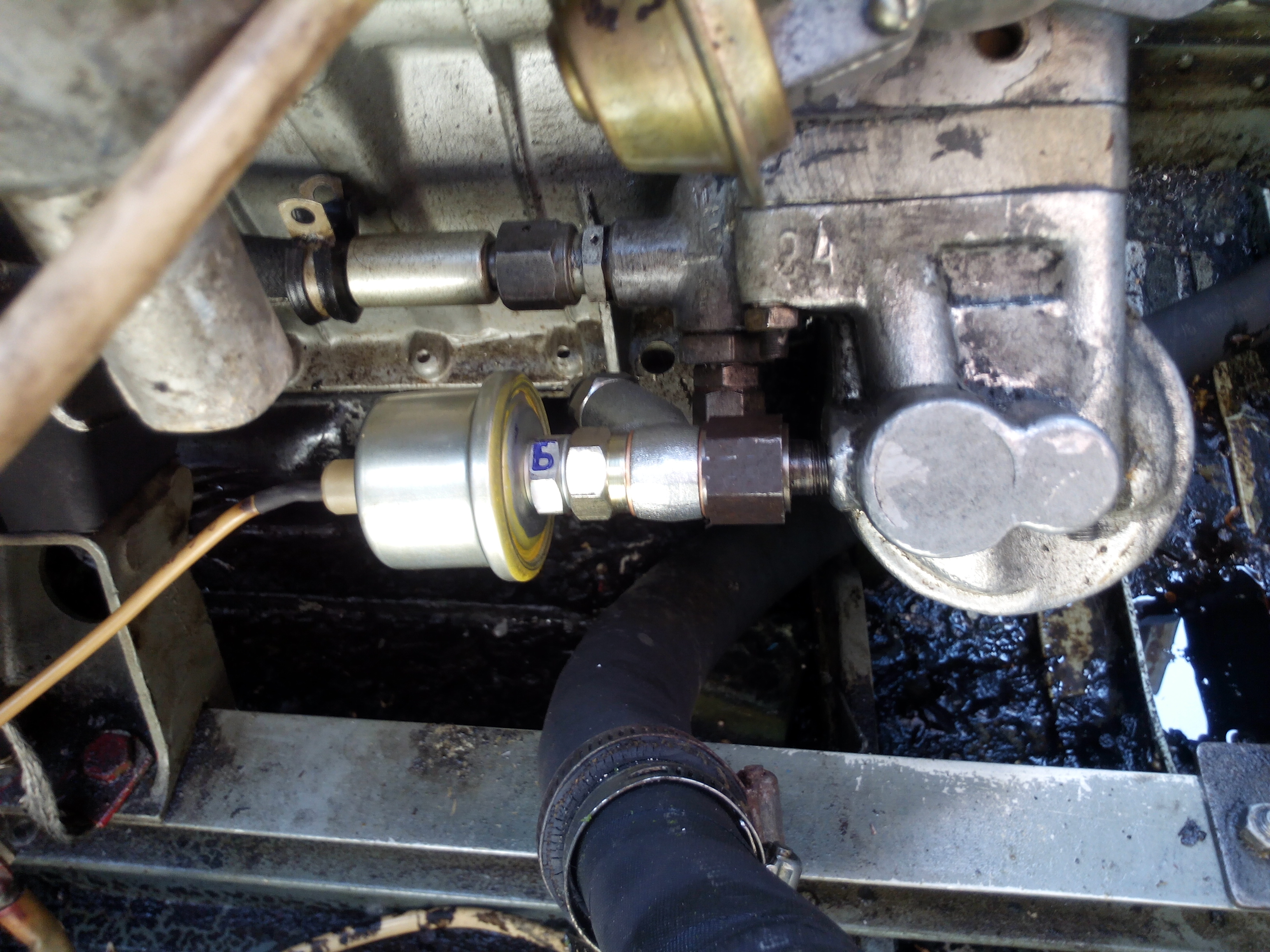

Без переходников на конусную резьбу не обошлось...
Вот так встало на двигатель. Не очень нравится, но...Буду наблюдать.
