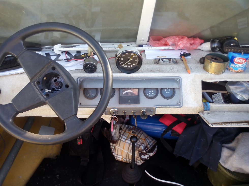

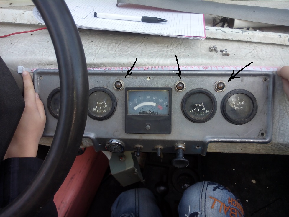

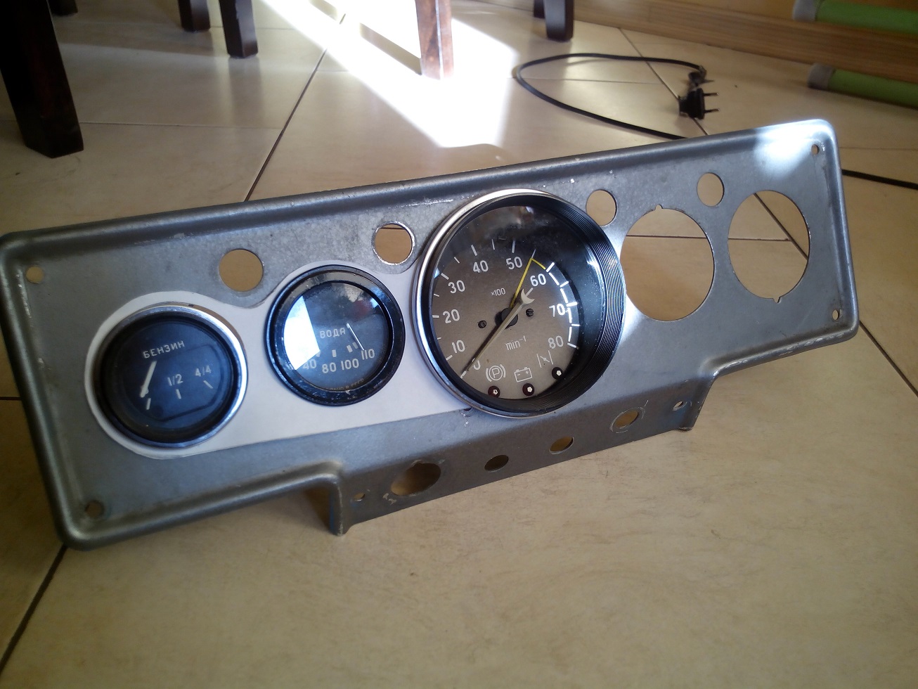

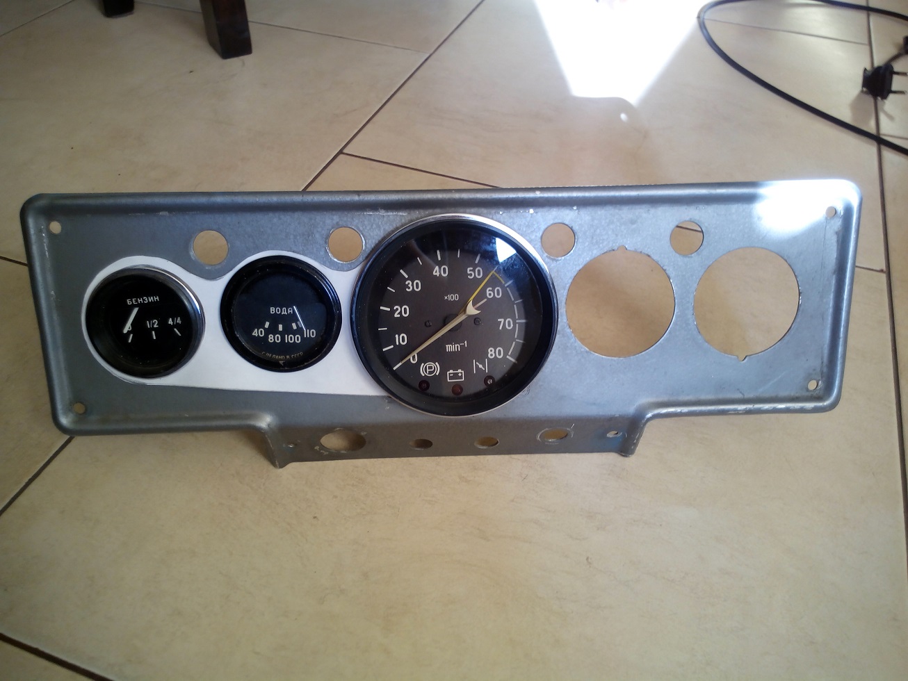

Есть желание переделать приборную панель заменив штатные приборы на "шестерочные". Предполагается приборную пластину оставить штатную, а новые приборы поставить через шайбы, чтобы не проваливались. Когда все будет подогнано и вырезано отверстие для тахометра, проверится работа -перекрашу приборную пластину и всё соберу. Есть вопрос. Как откручиваются патроны подсветки приборов?

у вас ети патроны закреплены контргайками с пазами под спец ключ да на фотке их видно. можно также открутить шлицевой отверткой и маленьким молоточком контакты скорее всего припаяны хотя бывают и на гаечках зажаты.
Будем пробовать, с другой стороны патрон круглый..... из черного такого типа пластика (советский, черный, хрупкий). Снаружи я понимаю чем зацепить а с внутренней стороны круглая пластиковая поверхность.
Обычно там должна быть направляющая (паз) предотвращающий
прокручивание карболитового основания.

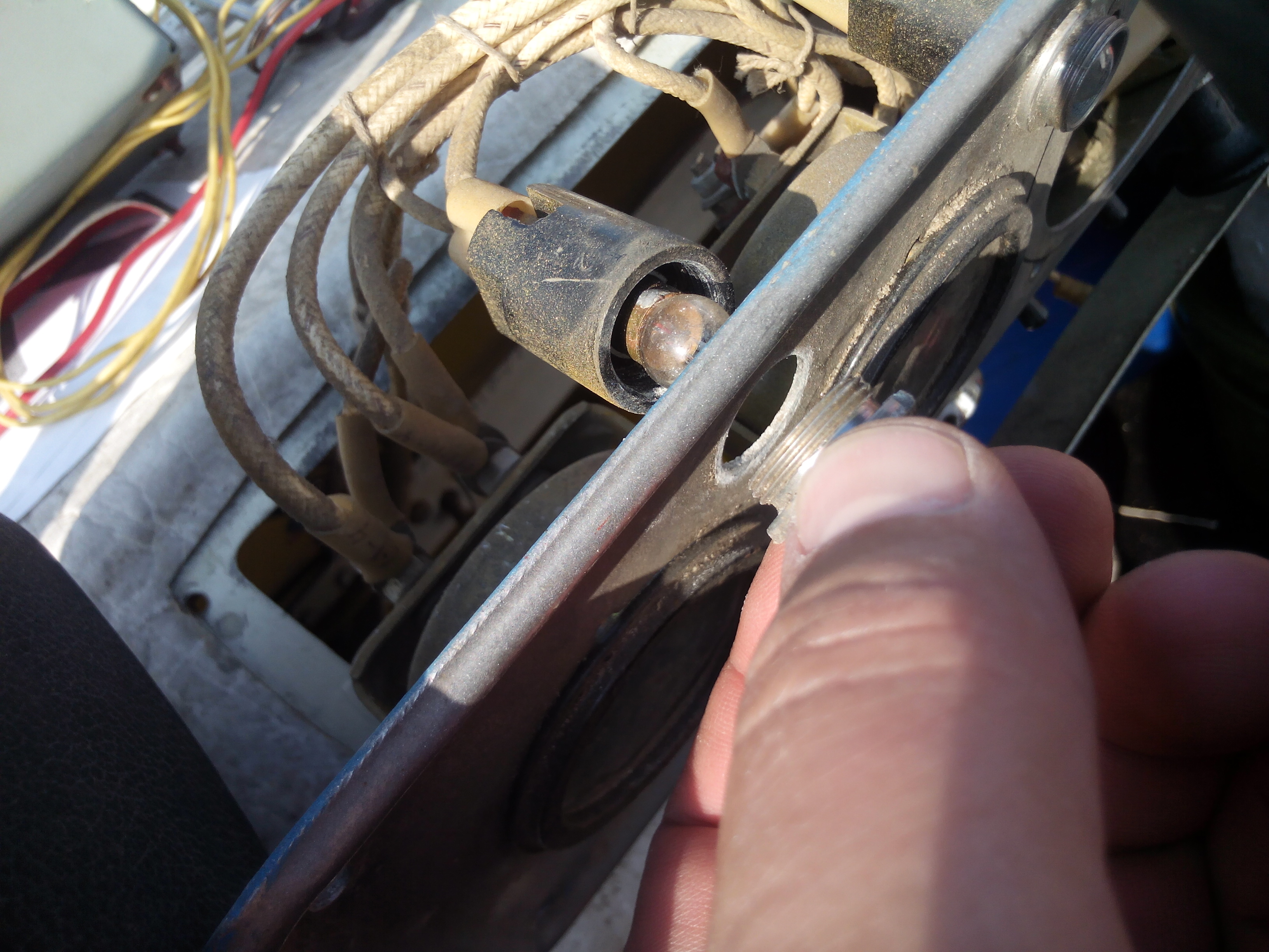

они эти карболитовые вставки-патроны бывают разных конструкций.
со стопором без возмите ключ попугайчик обмотайте патрон тряпкой прижмите попугайчиком а сдругой стороны окуратно долбаните по отвертке на откручивание либо другим попугаем откручивайте чуть сдерните затяжку а дальше руками.

Типово Re: Приборная панель
Таки да. Откручивается. На патроне есть пазы для ключа.

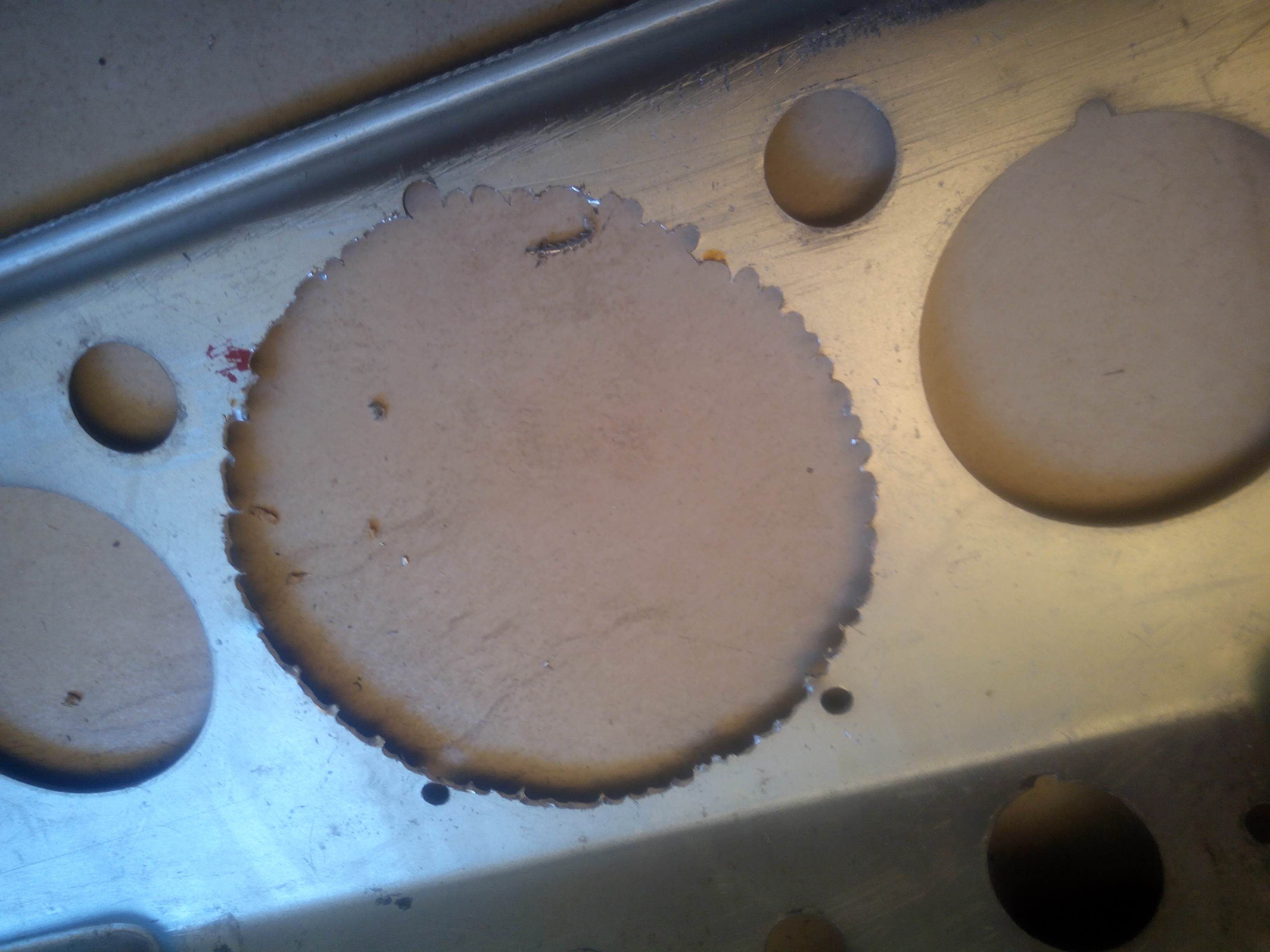

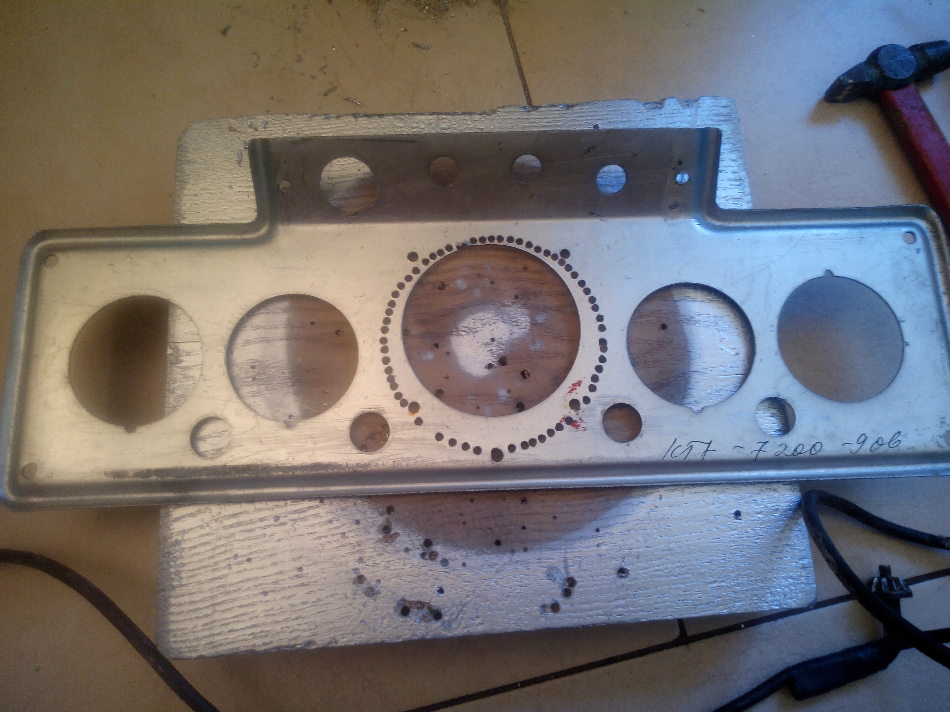

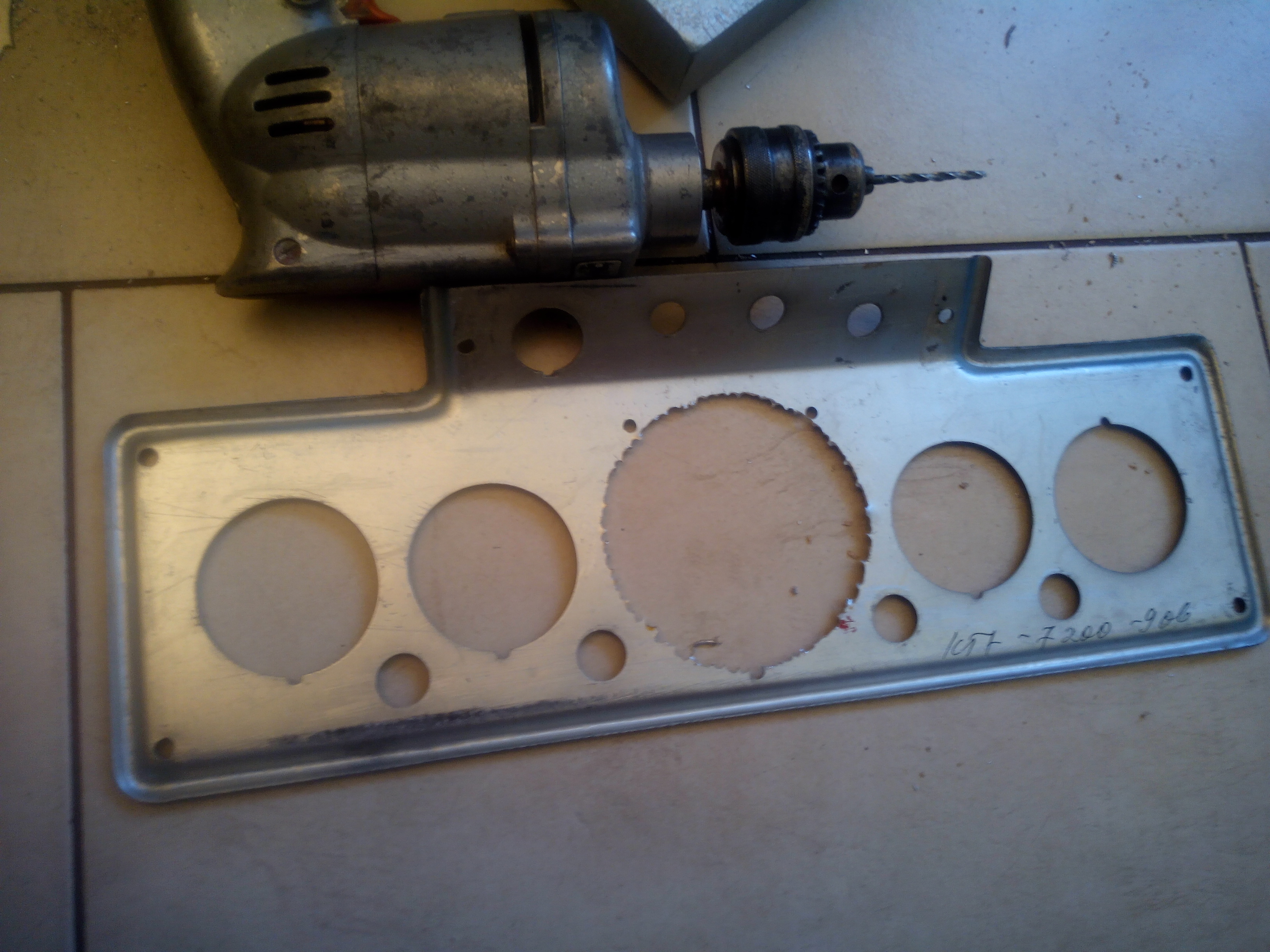

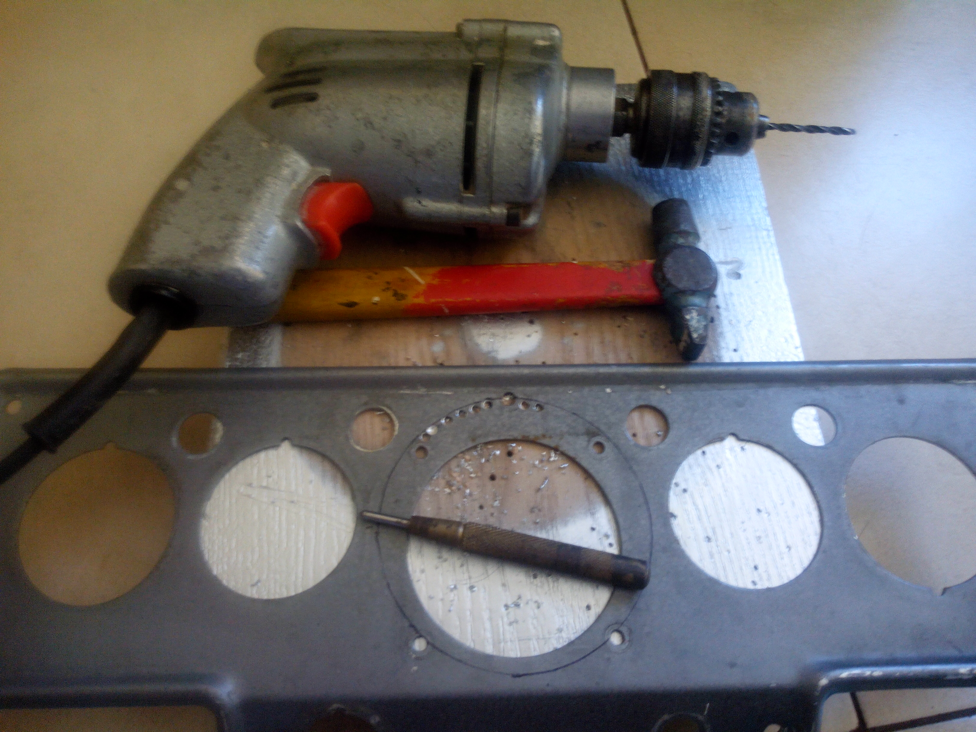

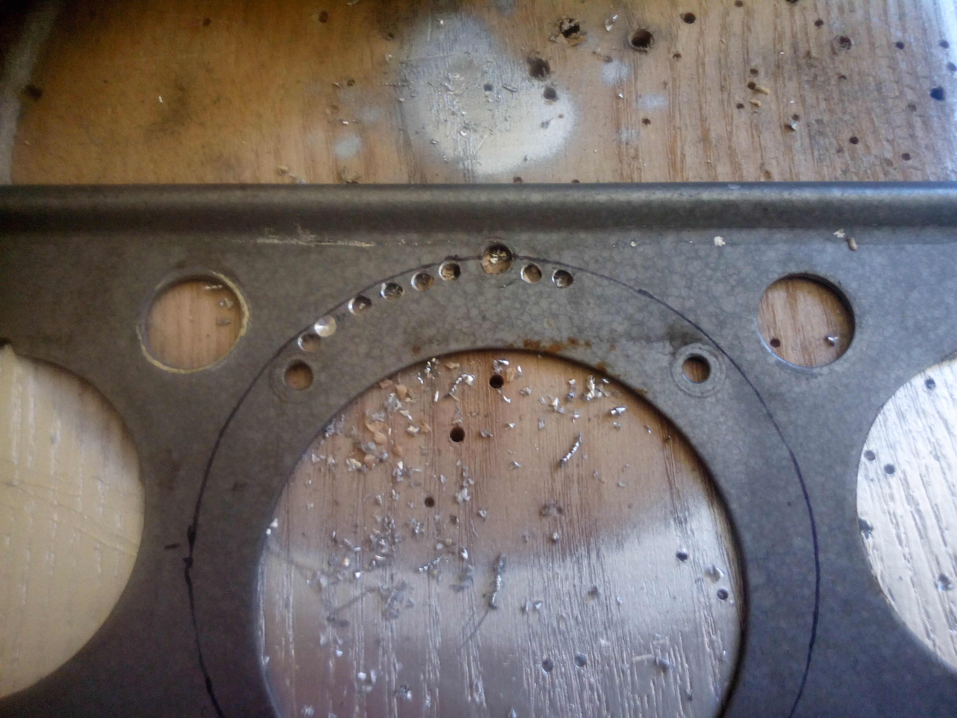

Керниннг, дреллинг и напиллинг..............

Востаннє редагував maxer Амур М: 17.09.2016 о 18:36.

может лучше так:

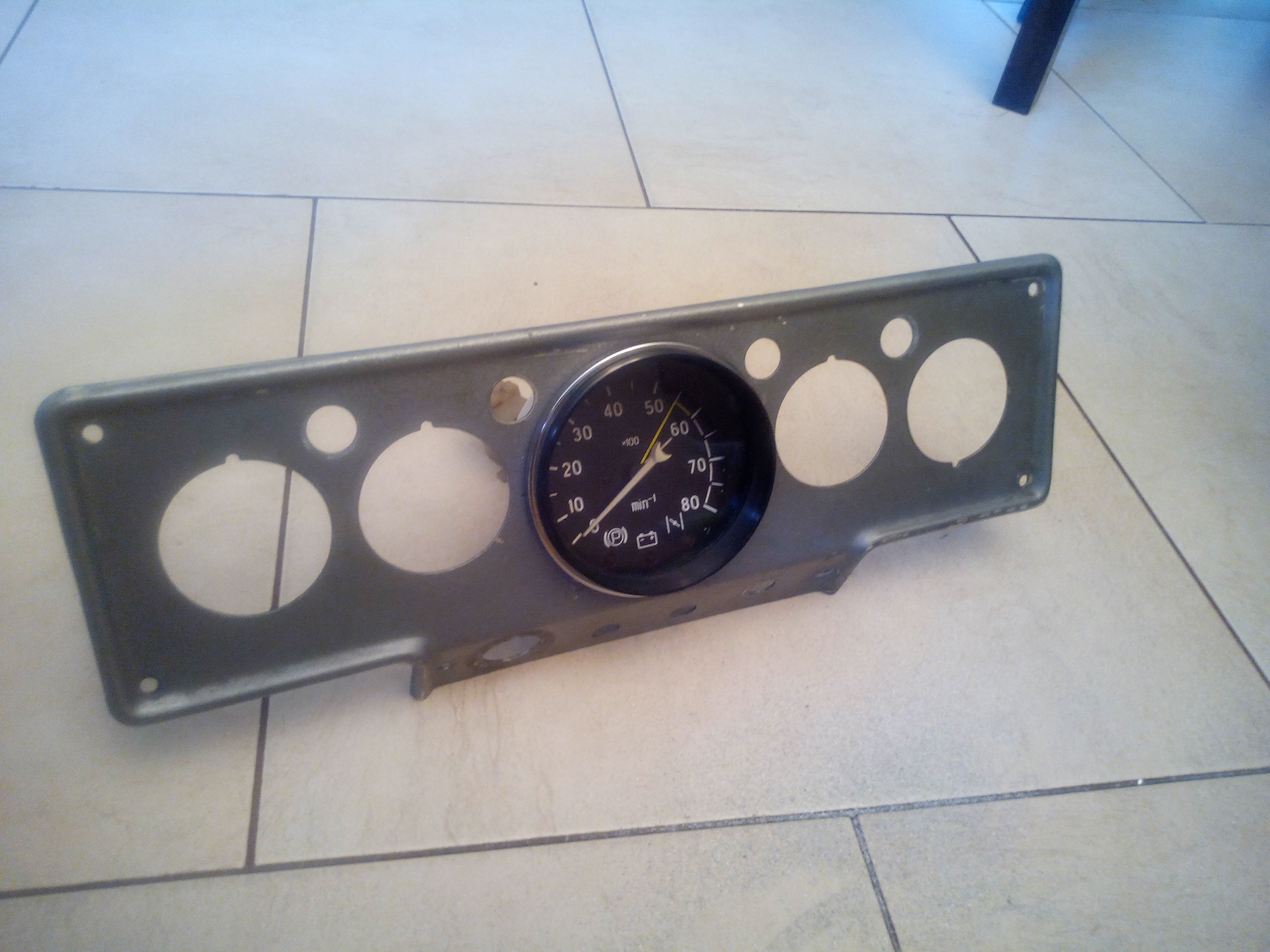

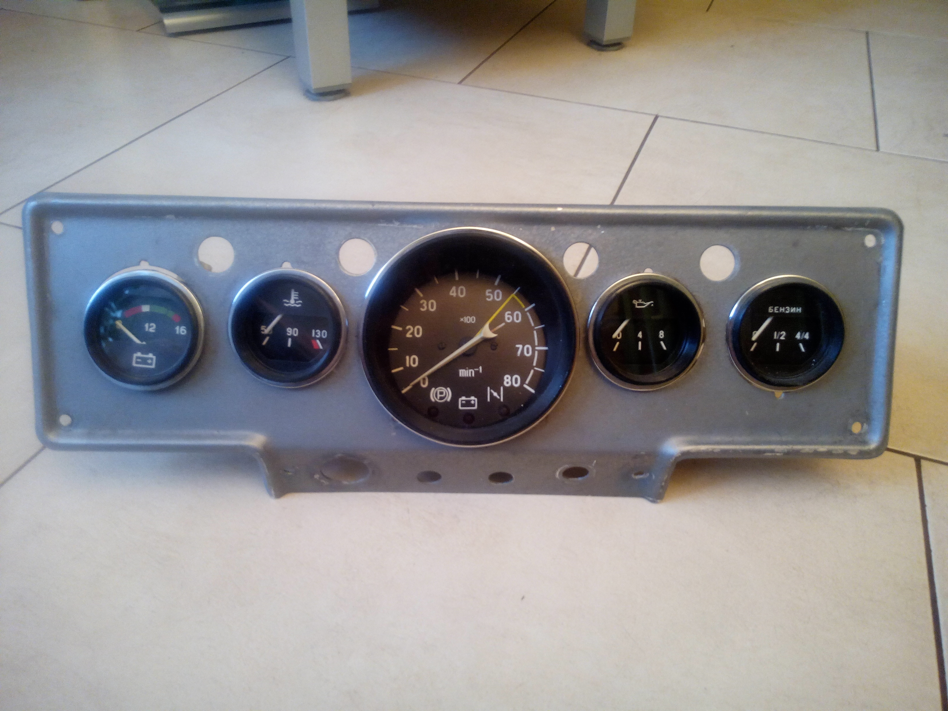

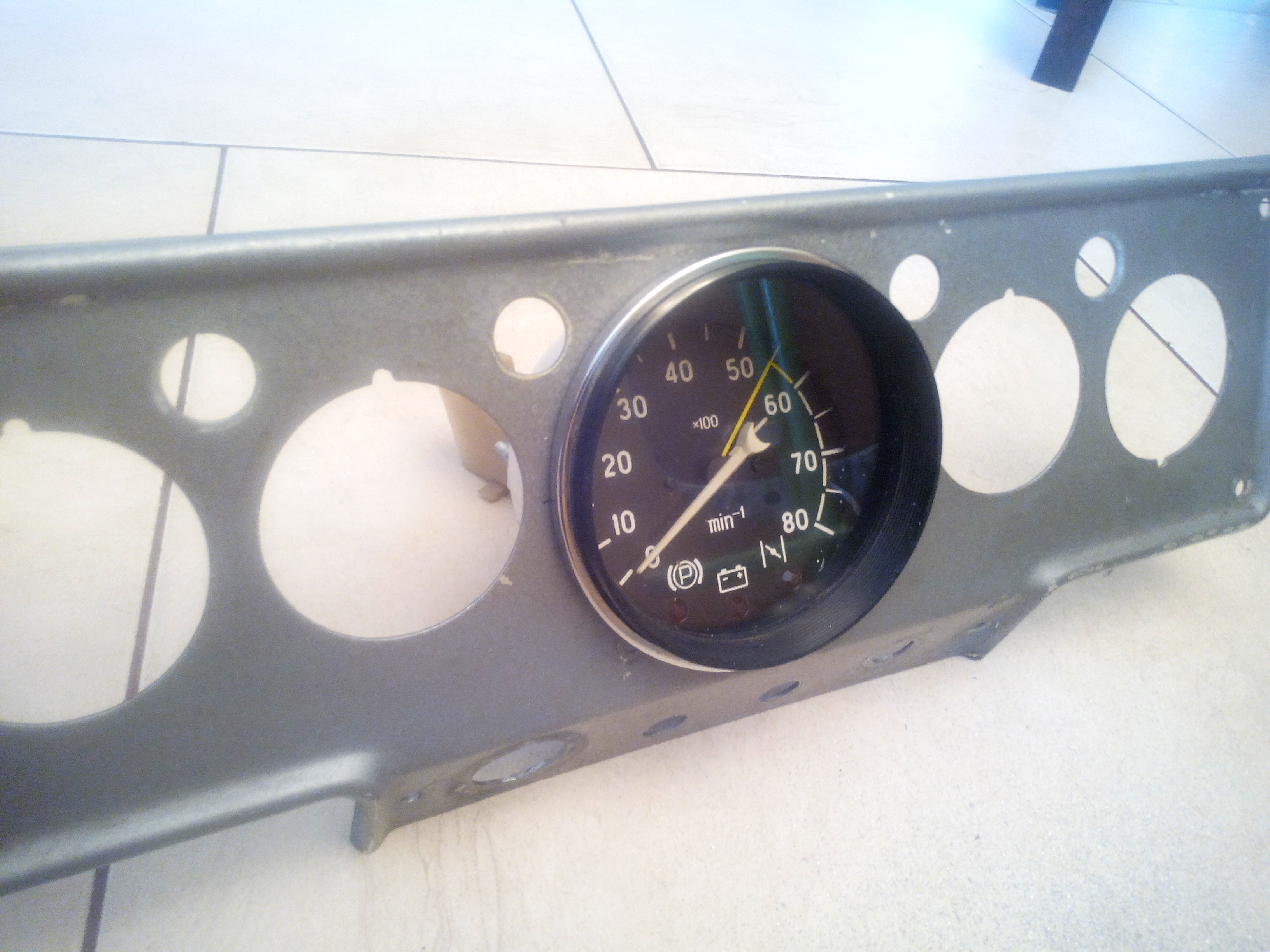

Приборы от ВАЗ 2106 меньше по диаметру приборов УАЗовских, наверное придется мудрить что-то вроде такого:
Допис від maxer Амур М Переглянути допис
плюс в катере бывает конденсат
Это плёнка.
Лучше вторую полную фальшь панель с рисунком который нравится.
Отпечатать не проблема ( с надписями над приборами ну или..),
тонкая нержа , фен и ...
