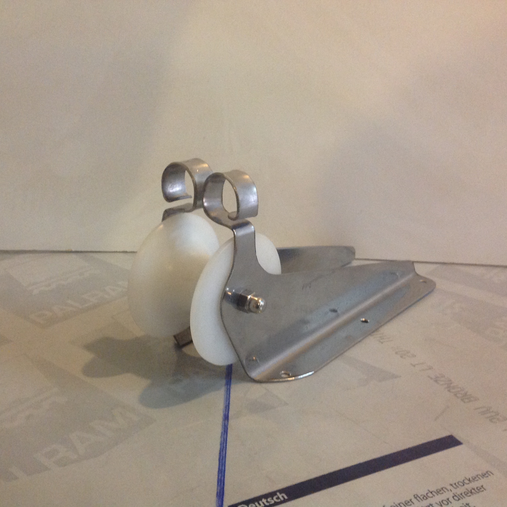

Вот такую приблуду придумали исходя из жизненного опыта. Просьба покритиковать. Алгоритм такой:
Перебросил фал - якорь поднял,
Снял фал якорь - закрепил
и так до бесконечности,
В использовании очень удобно!!!
Что теперь кум будет делать на рыбалке кроме как наливать не знаю :):):)

Какие размеры ролика?

Саша. Это для тех, у кого нет лебёдки или её некуда поставить. Роульс ставится в любом УДОБНОМ для подъёма якоря месте. На течении фал фиксируется за носовую утку, чтоб не мотыляло. С этой приспособой легко отвязать шнур, положить на ролик и без напряга поднять якорь. При поиске судака вещь весьма полезная. А "рожки" над роликом нужны, чтобы фал случайно не соскочил с ролика (при резких движениях или на сильной струе это случается частенько).
230 мм. (завтра перемеряю)

Металл-нержавейка?
Какая толщина?
Ролик из какого материала?

Металл-нержавейка?
Какая толщина?
Нержавейка листовая 2 мм.
Ролик - капролон.

Методом проб и ошибок при поиске судака родилось оптимальное решение роульса. Цена 300 грн. Фрегатовцам скидка -10%.

Влад, насколько вынос ролика от крайней точки крепления.

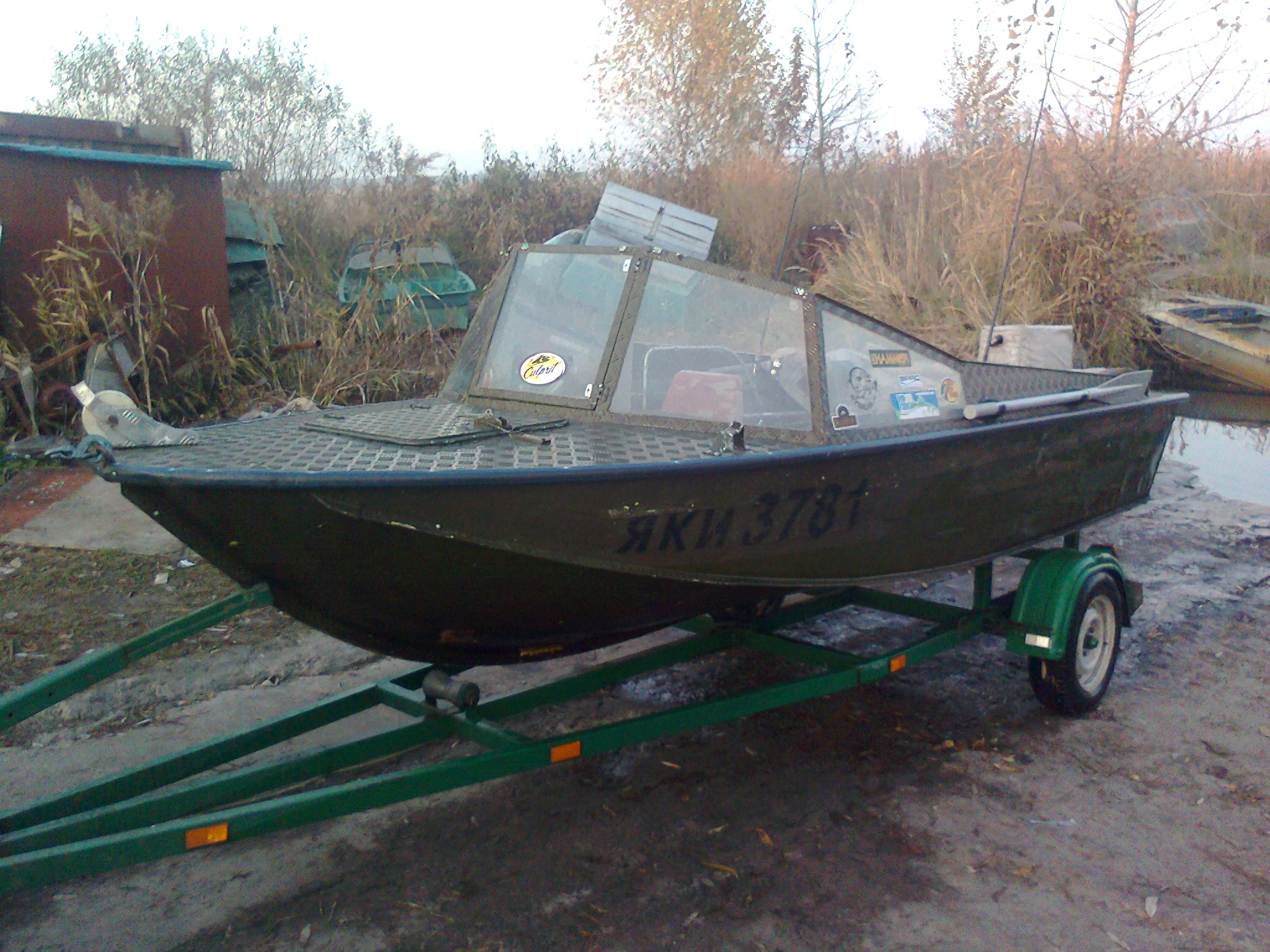

Мы к этому пришли в 2008г.
Как хош, так и ставь. Я у себя исходил из размера якоря, чтоб борт не царапать.
Влад, а если мне вынос якоря нужен будет полметра, реально поставить.
Нефик делать.
