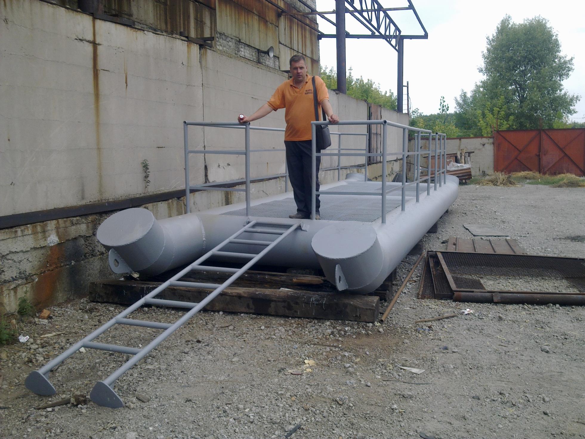

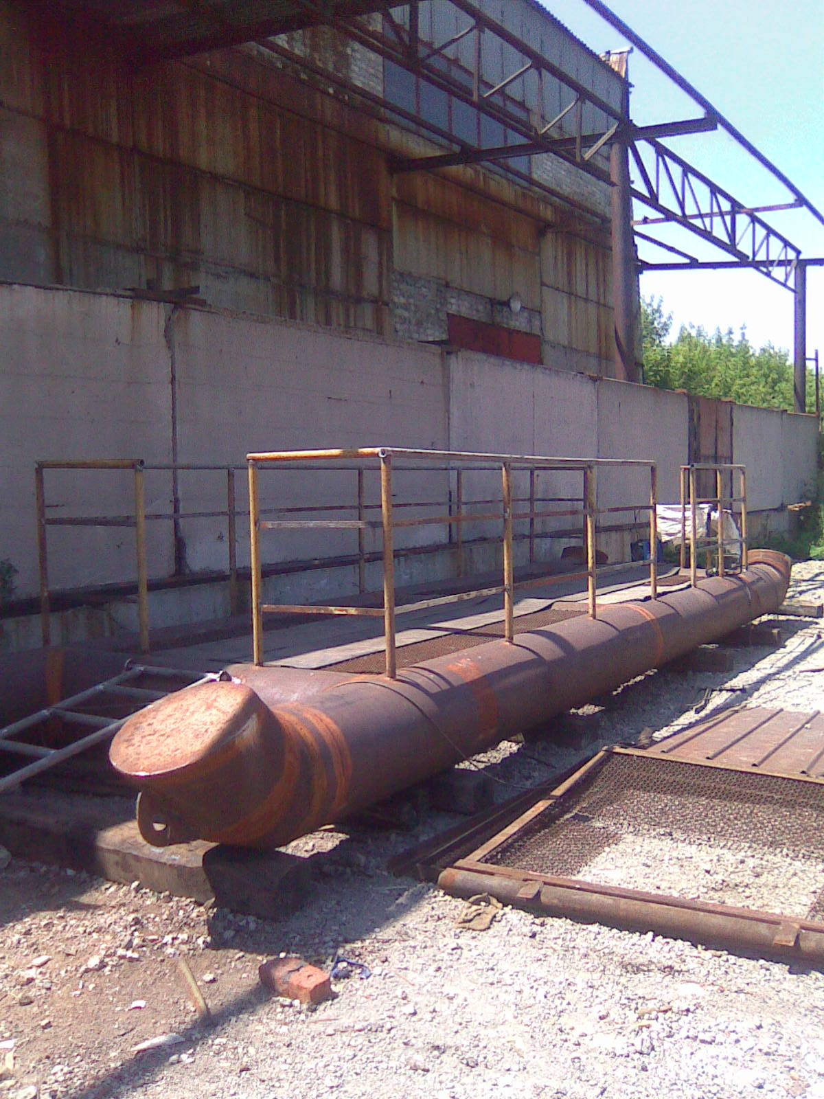

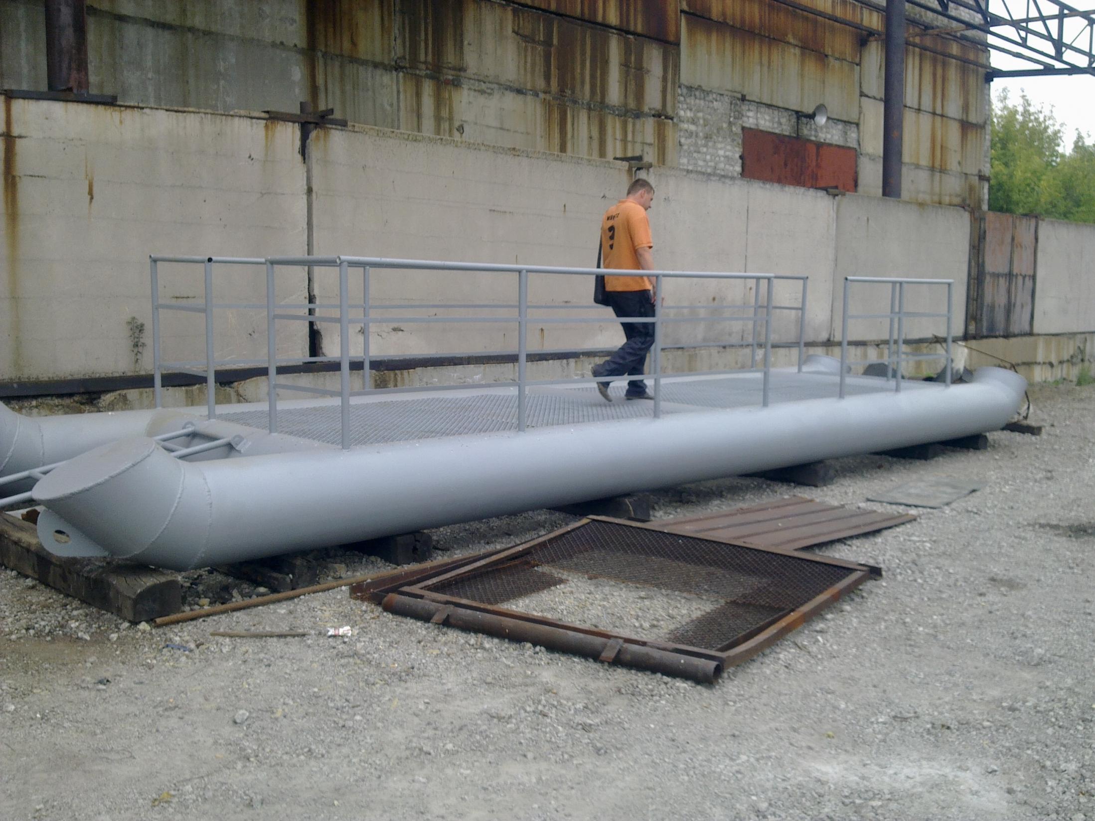

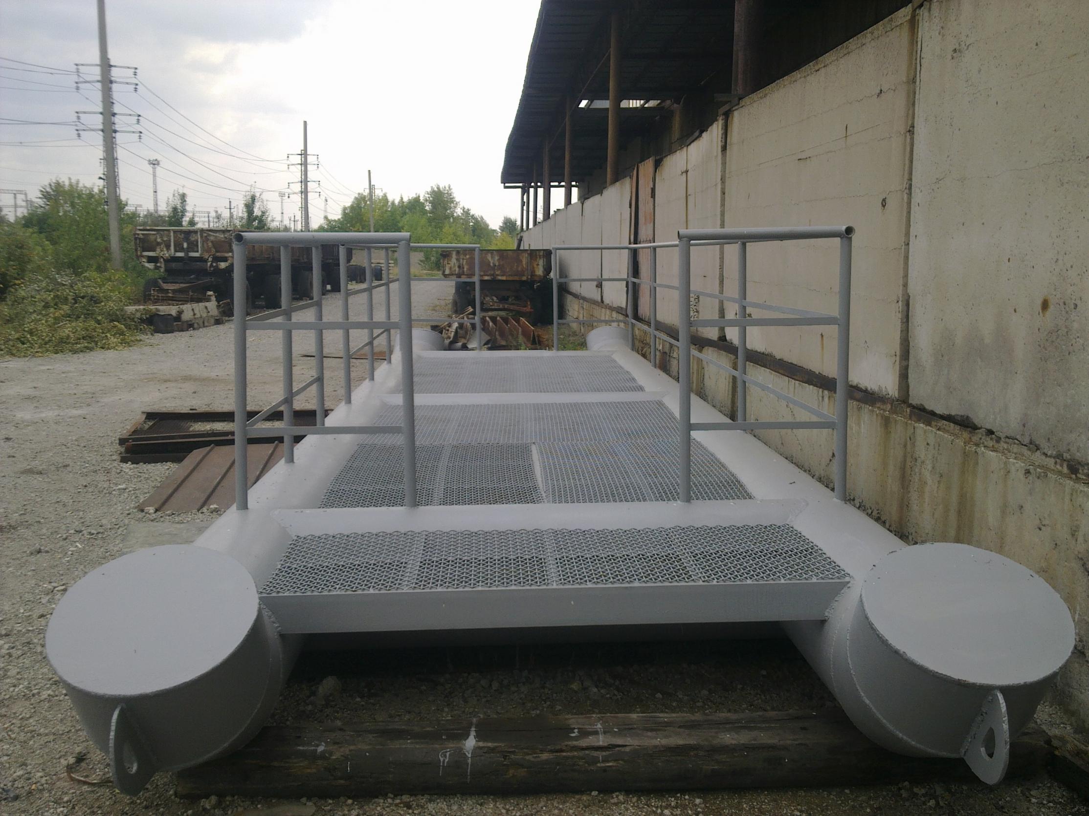

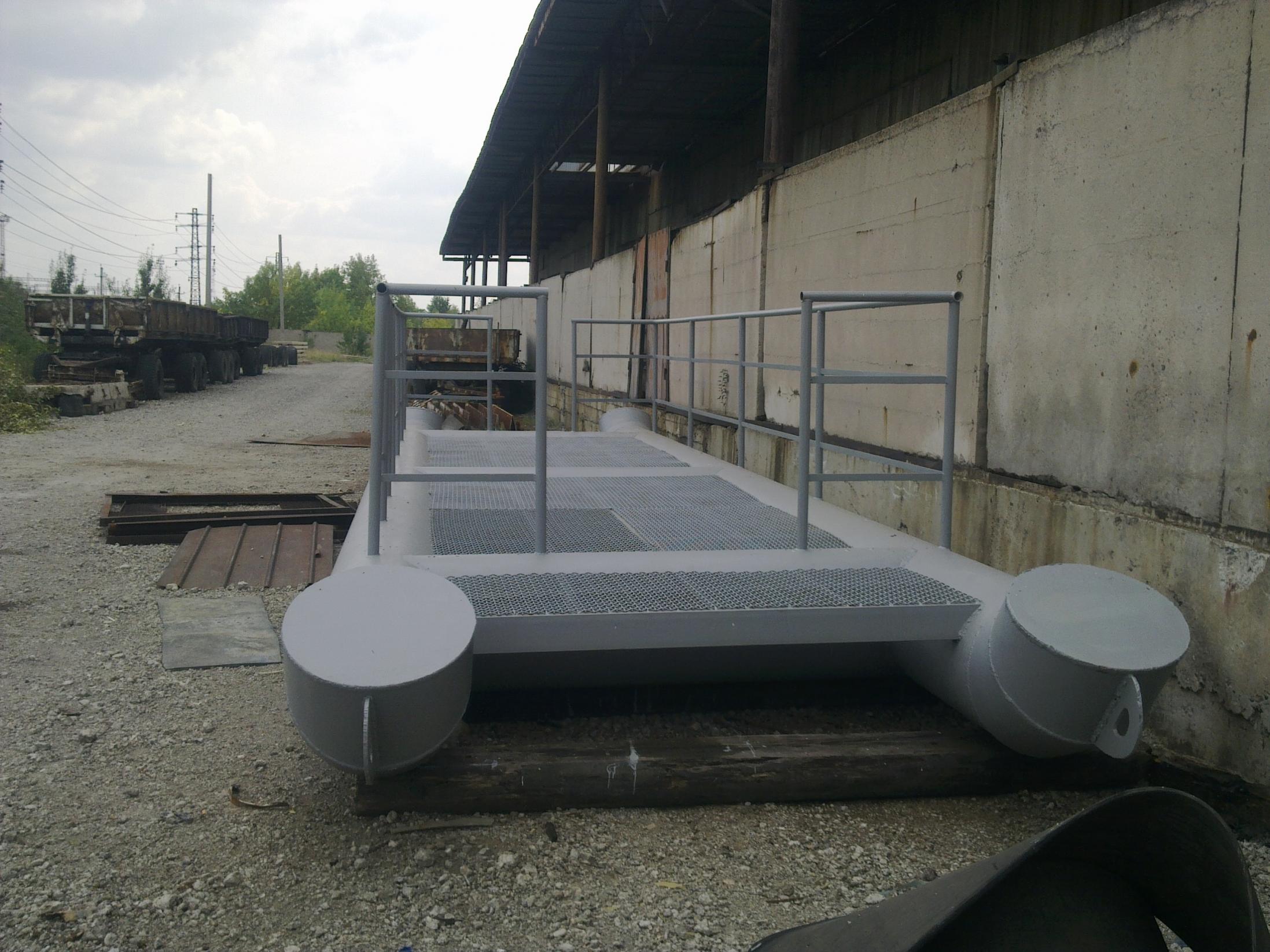

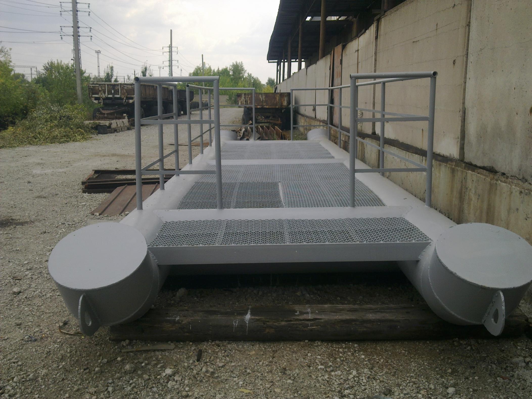

Может кому пригодится.Я себе варил пантон из 530 трубы с толщиной стенки 8мм.Сварщика реально было жалко,находился в трубе и варил изнутри каждую переборку(отсек) с одной и другой стороны.На время работы была подача воздуха в трубу и отсос угарного газа от сварки.На фото рыжие кольца, это каждый с вареный сигмент в отдельности и по всей длине переборки из колец проваренные с двух сторон.Потом,каждый шов он проверял каким то порошком на герметичность. Длина около 9 метров.(на фото мой знакомый).Следующий пантон сварили человеку с меньшим количеством переборок ,но уже с штуцерами под компрессор на тот случай если все же утонул.И для того,что бы достать достаточно подсоединить компрессор к штуцеру и открыть кран(открутить болт) для слива воды выталкиваемой давлением воздуха.

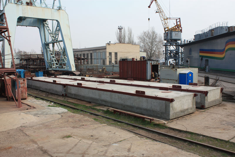

Удовольствие не из "дешевых" варить такую конструкцию за 700 км ,действительно быстро и гораздо надежней (если под охраной) пластиковые секции.А еще ИМХО бетонные(фото) за них беспокоится будет не нужно,что кто то их отбуксирует себе на дачу .Александр,если просчитаете все варианты и все же решите варить из трубы ,могу попутным грузом трубу передать ,если у себя такую или подобную НЕ НАЙДЕТЕ!!! (так будет рациональней и гораздо дешевле имхо,чем отгружать отдельно широкий понтон .С отдельной трубой в кузове сверху машина может догружаться другим попутным грузом). По крайней мере вы сможете контролировать процесс сварки и моделировать на свой вкус.У меня рядом крупная оптовая база с пивом,все машины в основном с Киева или проходящие ,если,что машина не проблема.Труба еще ,есть(по цене определимся).Может найдете одно думцев,что бы трубы в фуру больше положить (уменьшить расходы на транспорт).Труба б\у,но в хорошем состоянии,использовалась на производстве,как вентиляционный рукав.При оптимальном диаметре имеет самый минимальный вес с идеальной толщиной стенки 8-9мм.Не реклама,делюсь всей информацией ,что бы вам проще было с ориентироваться.Можно,сварить на месте и загрузить в машину без перил,но он будет узким,значит менее устойчивым соответственно КПД будет не тот.
