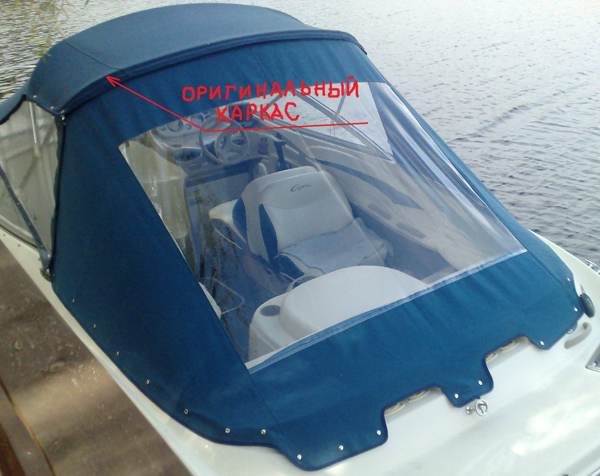

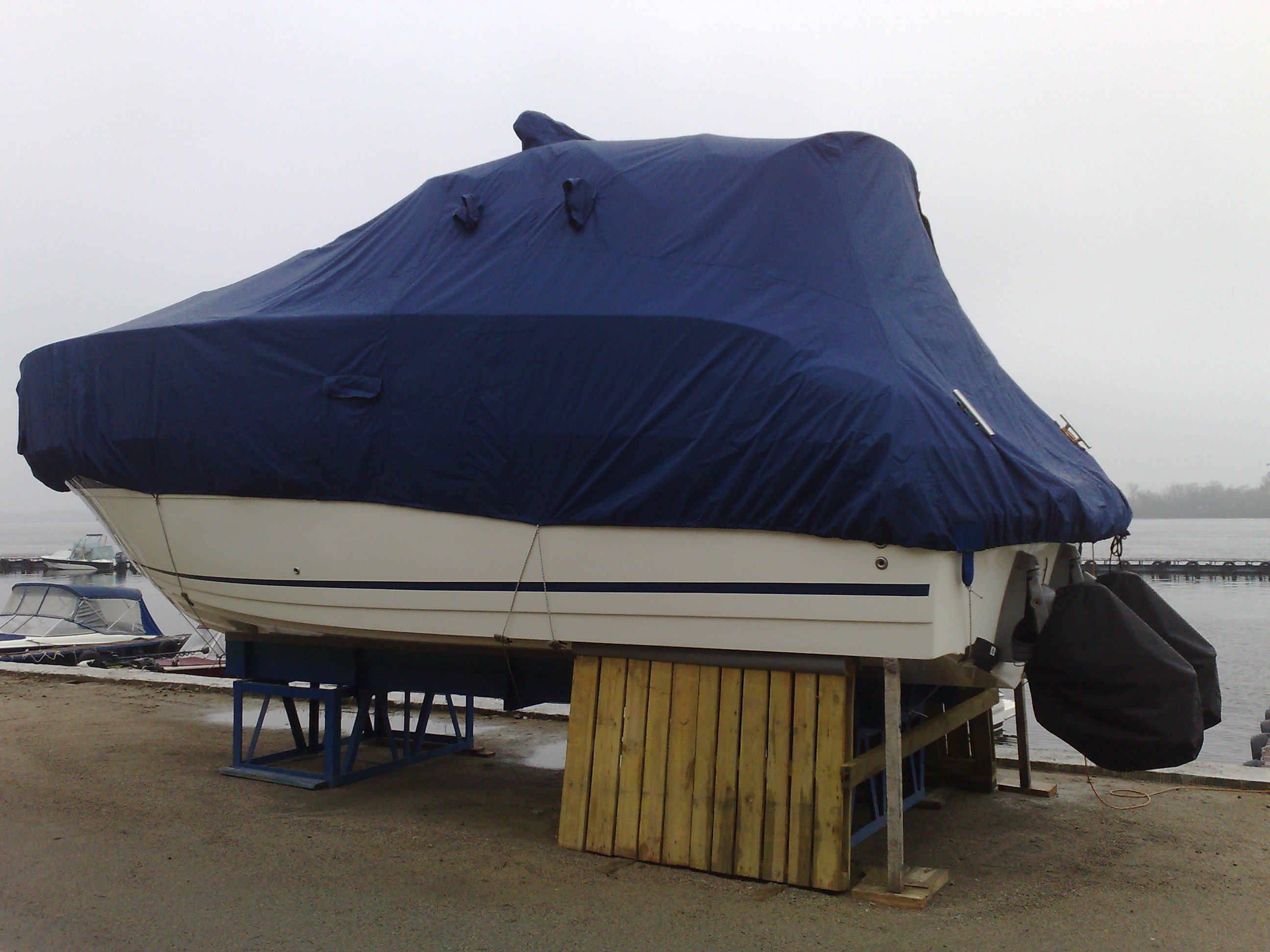

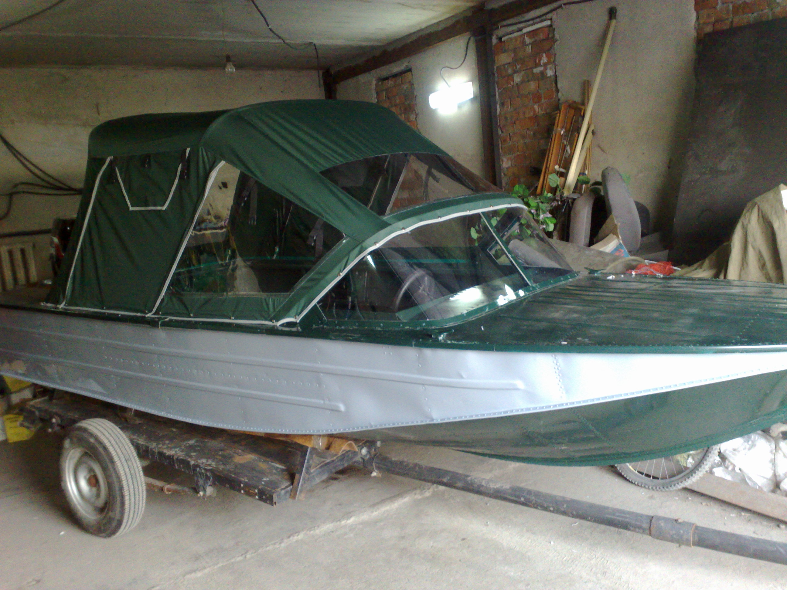

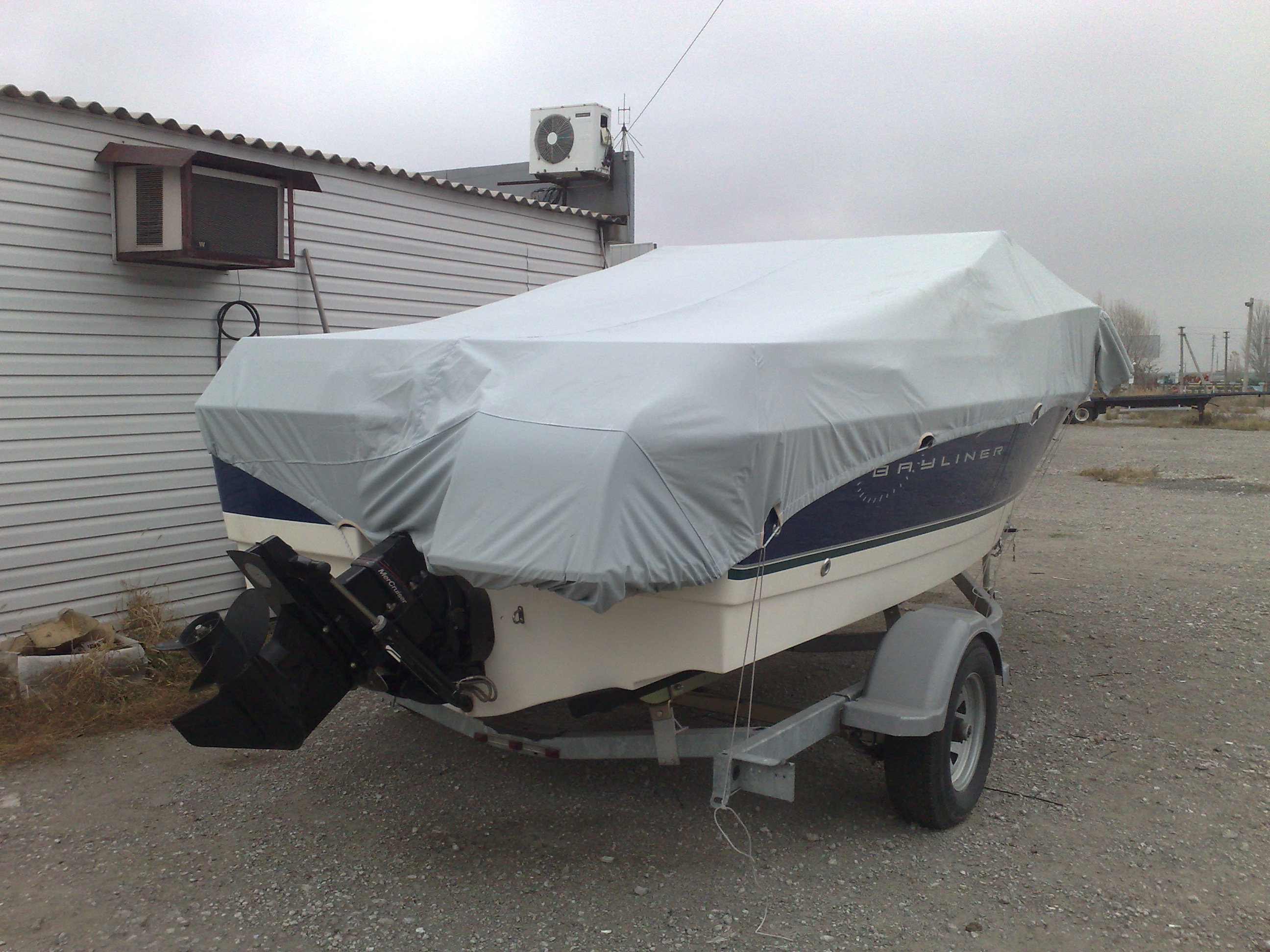

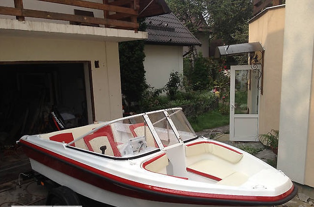

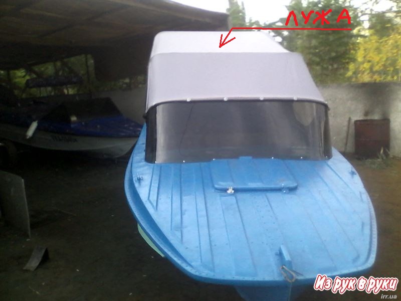

[QUOTE=Валера Марченко;227532]
Допис від LOKITOR Переглянути допис
В принципе,что касается визуализации вполне пристойно.
Из увиденных фото просматриваю только две ошибки - одну координальную,которую делают практически все изготовители тентов(КАРКАС ДУГИ ДОЛЖЕН БЫТЬ СФЕРИЧЕСКИЙ!!!!!!!!!)Если это условие не соблюдено,крыша в вашем тенте пропадет в три раза быстрее.
Александр что получается ,основная масса производителей не правельно делает дуги под тенты???? Так докажите нам -ам, чем ваши дуги лучше.
Только аргументированно,а не мои лучше у них сфера! Где сфера ,какая сфера????

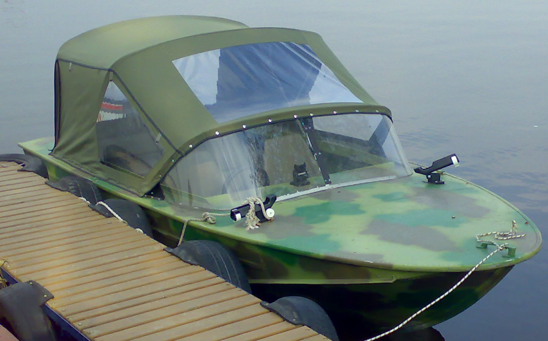

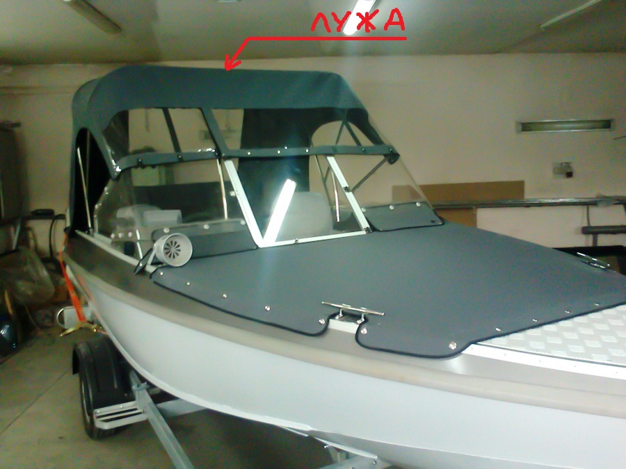

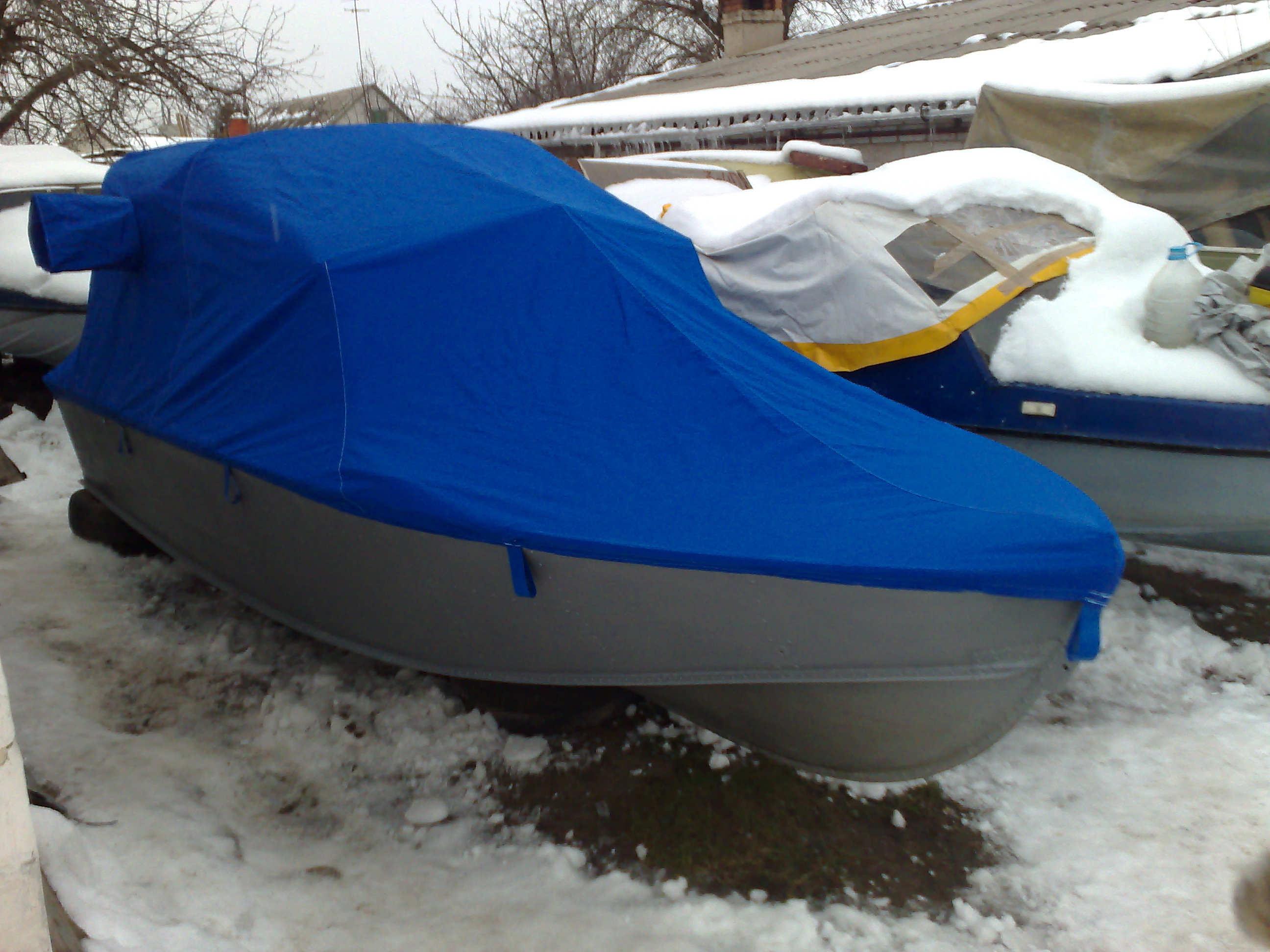

Валерий.Ждал этого вопроса.Если честно,думал это видно сразу и не вооруженным взглядом,но как оказалось нет.Смотрите внимательно на фото(работы представленны специально вперемешку,половина на моих каркасах,половина на оригинальных,заводских).Тут ПРАВИЛЬНО,ТАКИМ КАРКАС ДУГИ ДОЛЖЕН БЫТЬ.

Для всех тех кого интересовали парковочные варианты,поясняю,что такое с учетом ходового тента а что в гладкую.
На первых трех фото изображены варианты в гладкую т.е.основное предназначение таких тентов-транпортирование плавсредств.Под ними можно и парковать но есть вероятность сбора осадков в области салона.
На остальных фото-основной,ходовой тент на каркасе дуги,выполняет роль подпора,дабы все стекало и не собиралось.Такой вариант менее подходит для транпортировки(парусность)и в идеале хорош для стоянки в зиму.С ув.

Типово Re: Тенты для лодок и катеров, каркасы дуг
Для того чтобы избежать "луж" по середине тента, надо использовать ТРИ дуги. На Вашей же фотке видно, что "сфера" - не панацея и лужа там тоже будет.
По дугам иногда возникает проблема - после тюнинга не остаётся места для сложеных дуг со сферой за спинкой заднего дивана.
Все. Перестаю пиарить конкурента.

Ооо!!Так Вы конкурент???
Уважаемый Влад.Я не настаиваю на том,что то о чем я говорю-есть панацея.
Для того,что бы не возникало загиба каркаса дуги при стримливании мотора,надо изначально-правильно просчитывать будущее изделие и проблем не будет.
По поводу моей работы,представленной в Вашем посте,даже спорить не хочу.Конкретно эту лодку вижу через день и при ливнях и после них.Даже намека нет на лужу.
А вот по вопросу правильности загиба дужного каркаса уже устал объяснять.
УВАЖАЕМЫЙ ВЛАД.КРЫША АВТОМОБИЛЯ-ЭТО НАРУЖНАЯ ЧАСТЬ ИЗДЕЛИЯ ПОДВЕРГАЕМАЯ ОСАДКАМ?????
Подойдите к своему авто спереди и сзади-У ВАС П-образная крыша на авто???
С ув.
Добавлено через 38 минут
Безусловно три дуги решат проблему,но только тогда, когда расстояние от первой до последней дуги критическое и возможно провисание ткани уже под собственным весом.Ну а если в конструкции применены ровные дуги-ни третья ни четвертая дуга проблемы не решат.
И где простите ставить третью дугу на лодках типа Прогресс,Крым,Днепр и т.д.
