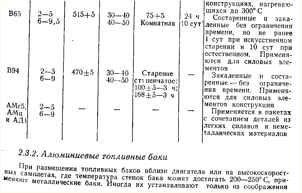

Типово Re: Заклёпки
Назва:  марки сплава заклепок.jpg
Переглядів: 834
Розмір:  45,7 КБ

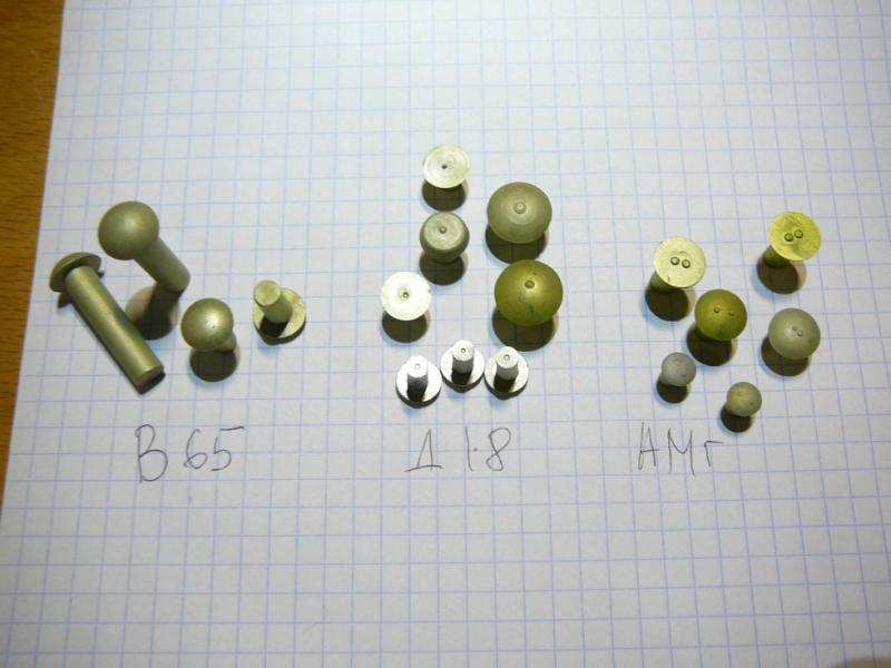

Старий 06.10.2018, 10:58   #4 (permalink)
Псевдо: Ярослав
Дописи: 3.675
Сказал(а) спасибо: 1.409
Типово Re: Заклёпки
Хоть за пятки покусайте - много военки, по маркировке заклепки у меня все Д18 и В65. Ну, зачем купил - друзья подарили Так вот хер их нормально расклепаешь и сформуешь головку, нужно отжигать и в воду. Тогда нормально клепаются, но более жесткие, чем из АМГ. Если не отжечь - трескаются на сосновую шишку, может, нужен особый инструмент, или минуту расклепывать каждую?
