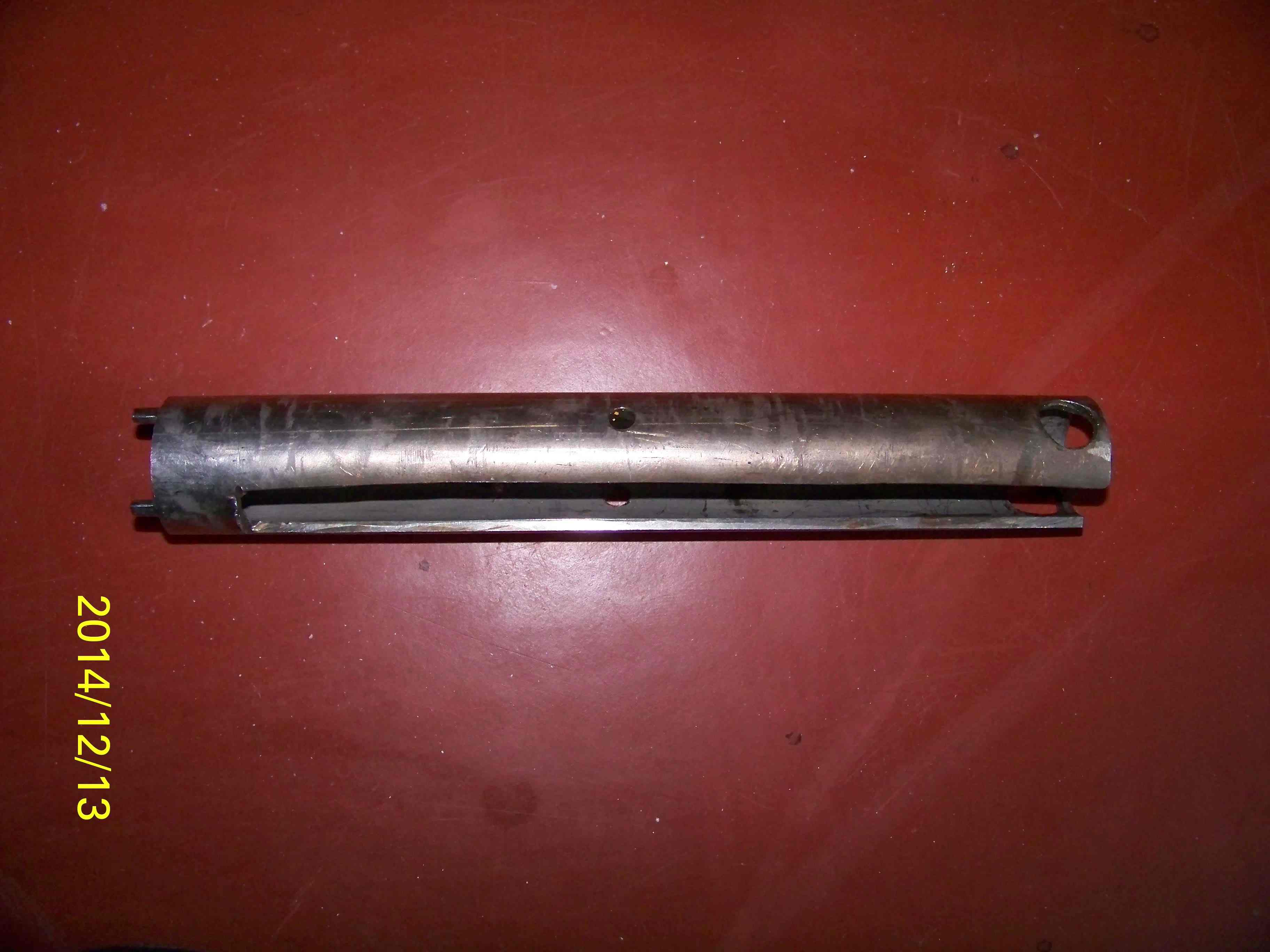

Я себе аналогичную конструёвину сделал четыре года назад, когда купил новый мотор. Нержавеющая труба с толщиной стенки 3 мм, выбрал на фрезерном станке, засверлил два отверстия под замки: на краю, как предлагается, и по центру. одеваю, вешаю два замка и сплю почти спокойно. Судя по тому, как я выбирал паз, мне жаль того, кто будет подбираться с болгаркой, и подлезть особенно некуда. Слабое место – замки, но выбирал получше, тоже чтоб перекусить было нельзя. Через неделю вернусь домой выложу фото

Как обещал, высылаю фото. Я не говорю, что с этой фиговиной мотор нельзя увести. При желании уводят все - от кошельков до золотого запаса из банков с десятиступенчатой защитой. Просто нужно всегда прикинуть, что проще и дешевле: мудохаться чтоб увести лодку, резать транец, потом все равно как-то вытаскивать остатки транца из струбцин или срезать защиту и т.д. Я только говорю, что это надежнее, чем цепь или трос, которые относительно легко перекусываются.
По делу: труба из нержавейки диаметр 36мм, толщина 3мм, какая была под рукой. Замки не нашел, где-то на РОПе наверное кинул, но использую с краю такой как на третьей картинке, а по центру обычный навесной с каленой дужкой. Труба использовалась раньше в качестве ключа, поэтому на штырьки не обращайте внимания.

Дешево и красиво.Молодец.
