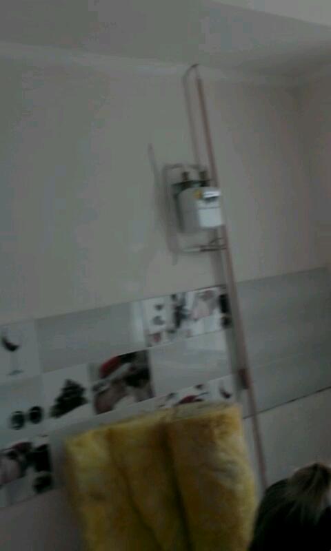

Перед новым годом ставил себе в квартиру газовый счетчик. Поставили за один день АБСОЛЮТНО БЕСПЛАТНО и договор заключил. Ставила газ контора. Сказали что до 2017 года они должны будут стоять у всех квартирах где есть только плита. Ставить нужно однозначно.
Сам задумался. Счётчики от 300- и до
Установка от киевгаза...практически бесплатная.
Но....бляха....здоровый он(как для моей кухни)
Нихрена он не здоровый!!!!! Если интересно фото скину в пятницу!!!
