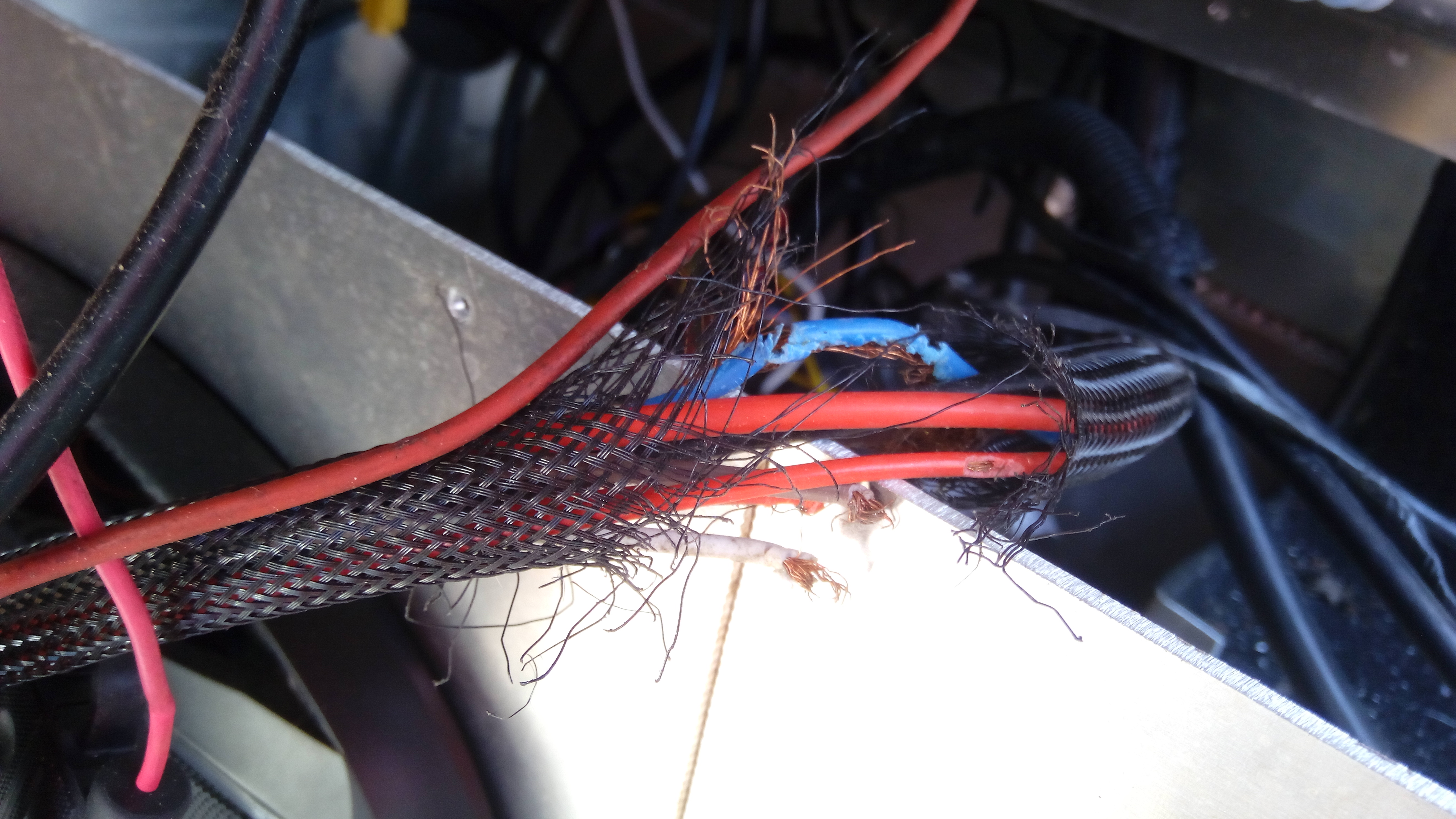

Столкнулся с проблемой - крыса в лодке .
И так : выехал на рыбалку - перестал работать датчик уровня топлива , ну я подумал ,что контакт плохой , ну то ладно . Поднимал лодку , включил массу - начал сам по себе работать откачивающий насосик . Ну тут я и подумал о мышке .
Лодку поднял ,завез на мойку , открываю рундук со спас жилетами ,а там не мышка ,а крыса см 20 , да такая откормленная , шерсть блестит , спряталась она под палубу зараза .

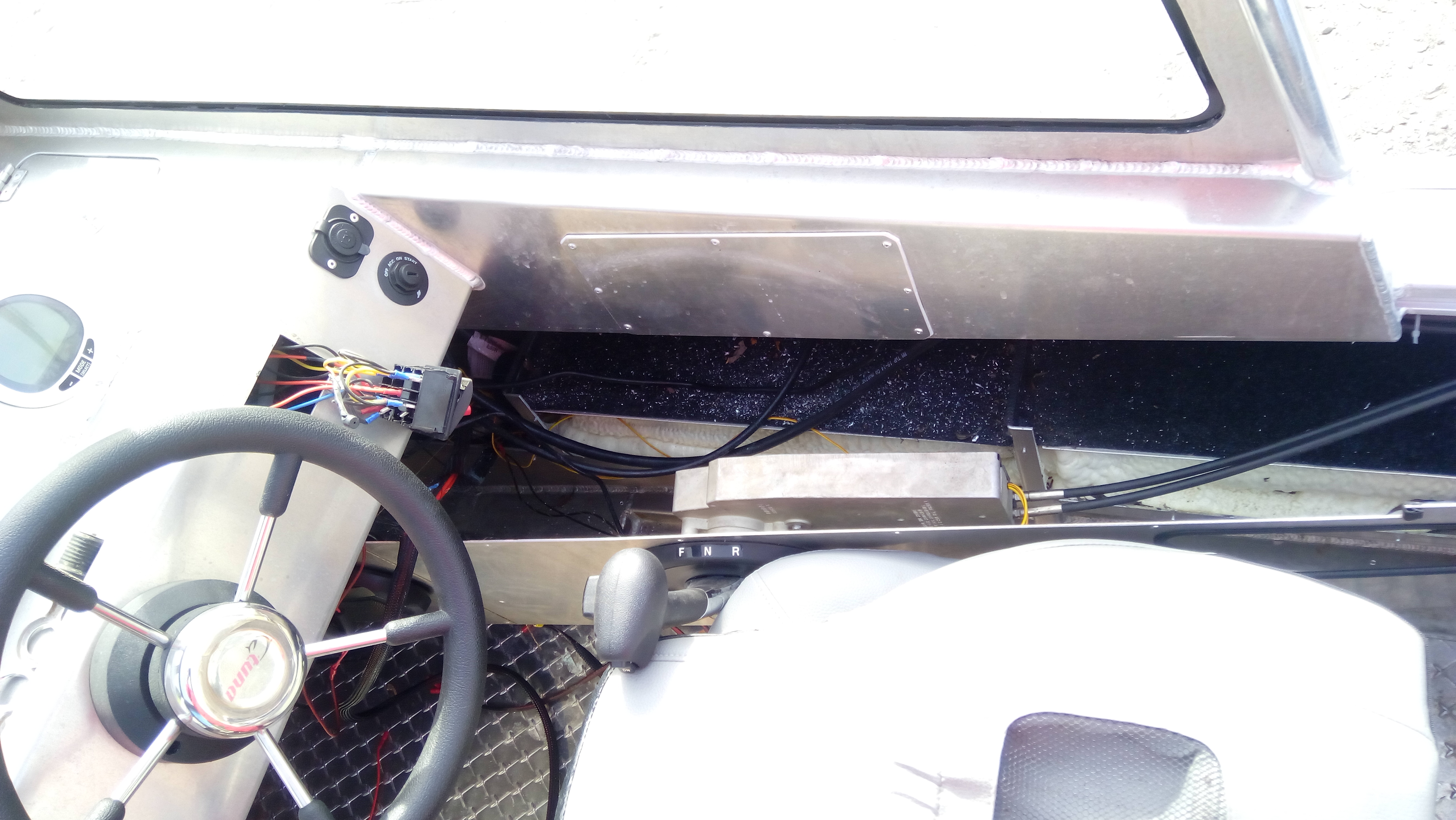

В общем-то добрался до лодки . Начал искать где погрызла . Думал ,что непосредственно около датчика уровня топлива и насосика откачки воды . А оказалось что совсем в другой стороне в пучке из 8 проводов . Из них только один был целый . Крысу не нашел , видать сбежала .
