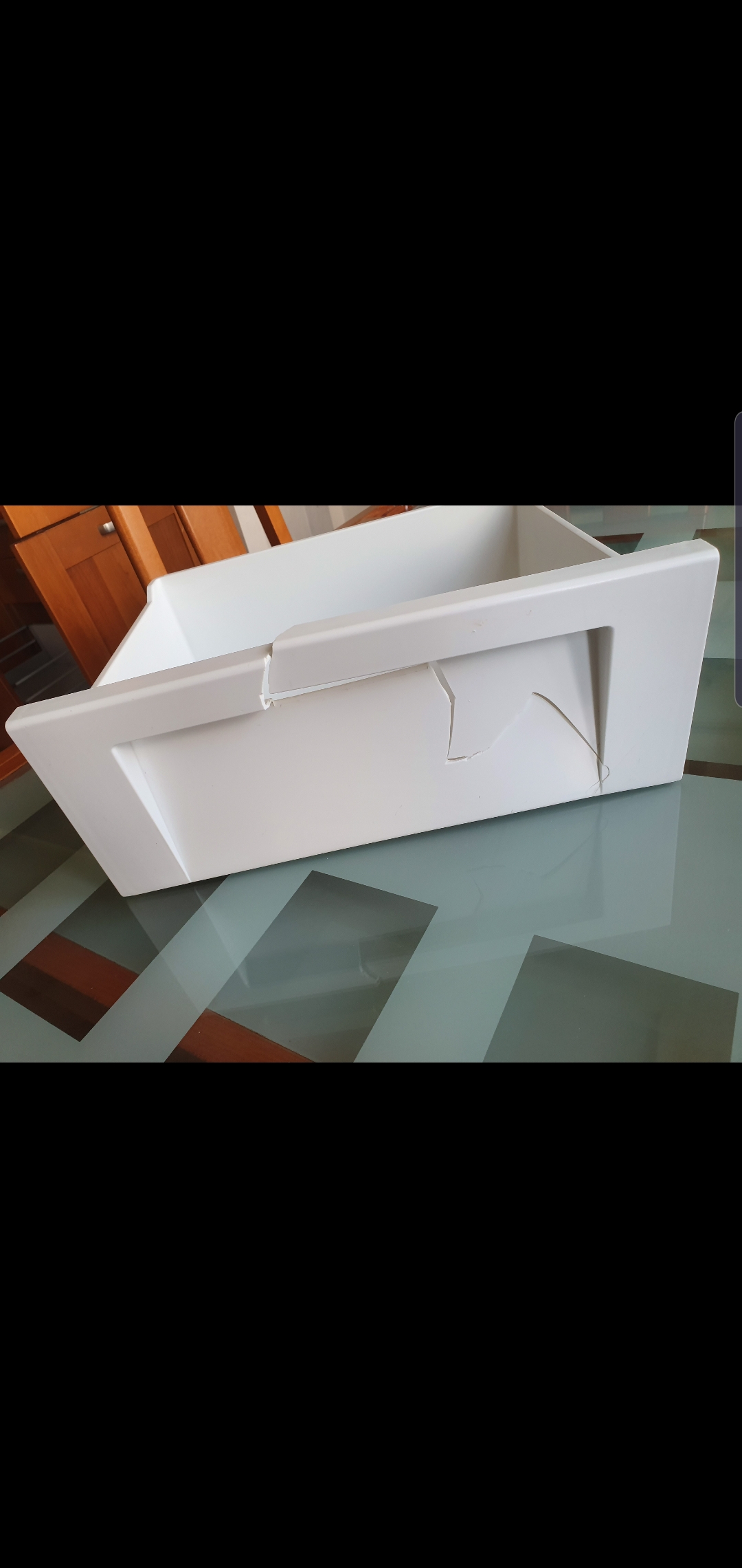

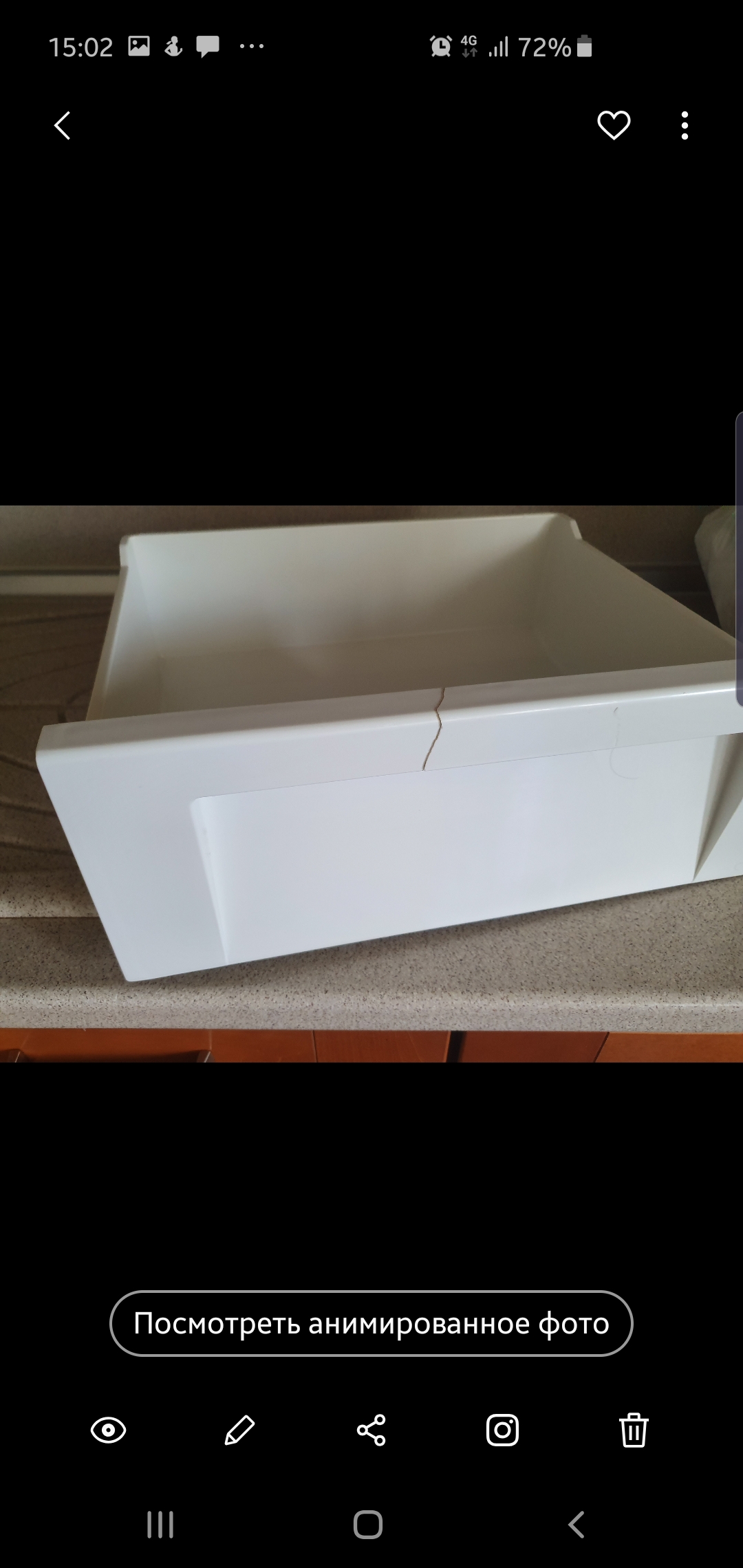

Нужна помощь.Чем заклеить ящики морозилки? Подскажите каким клеем или куда отдать на ремонт.

Сделать канавки, там где трещины, заливать супер клеем, и посыпать обильно содой. Лишнее удалить механическим путем.

Связать алюминиевыми пластинами на винтаках,предварительно засверлив границы трещин. У себя так сделал и забыл.
