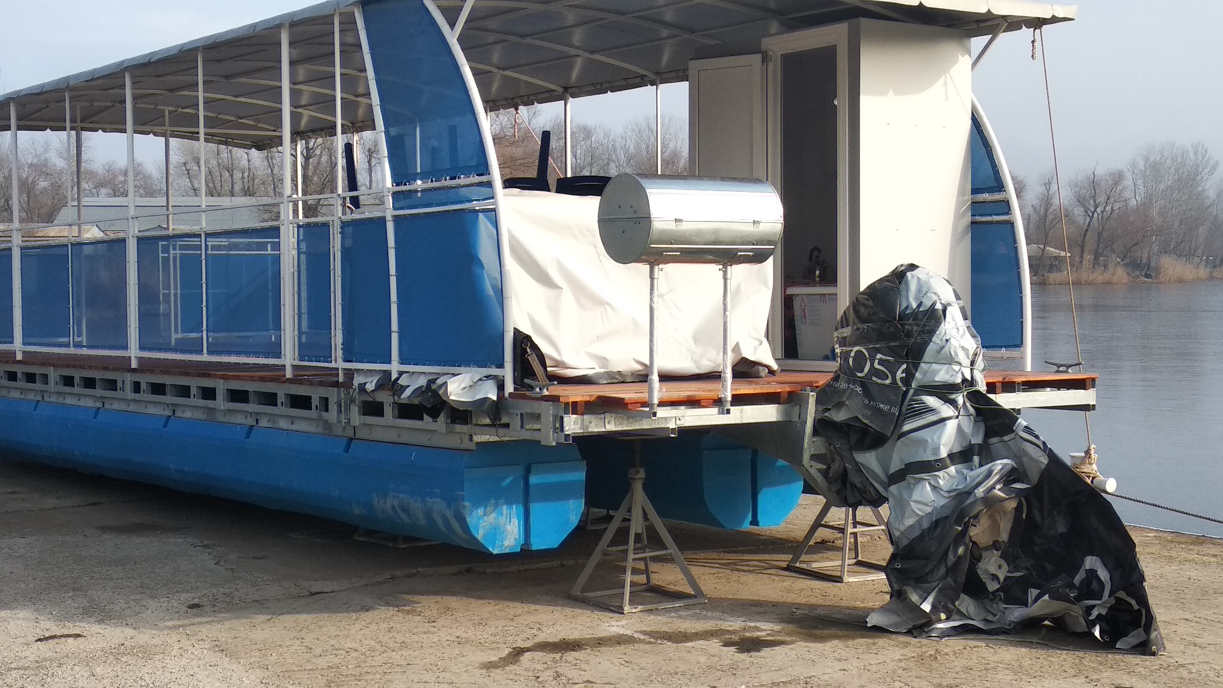

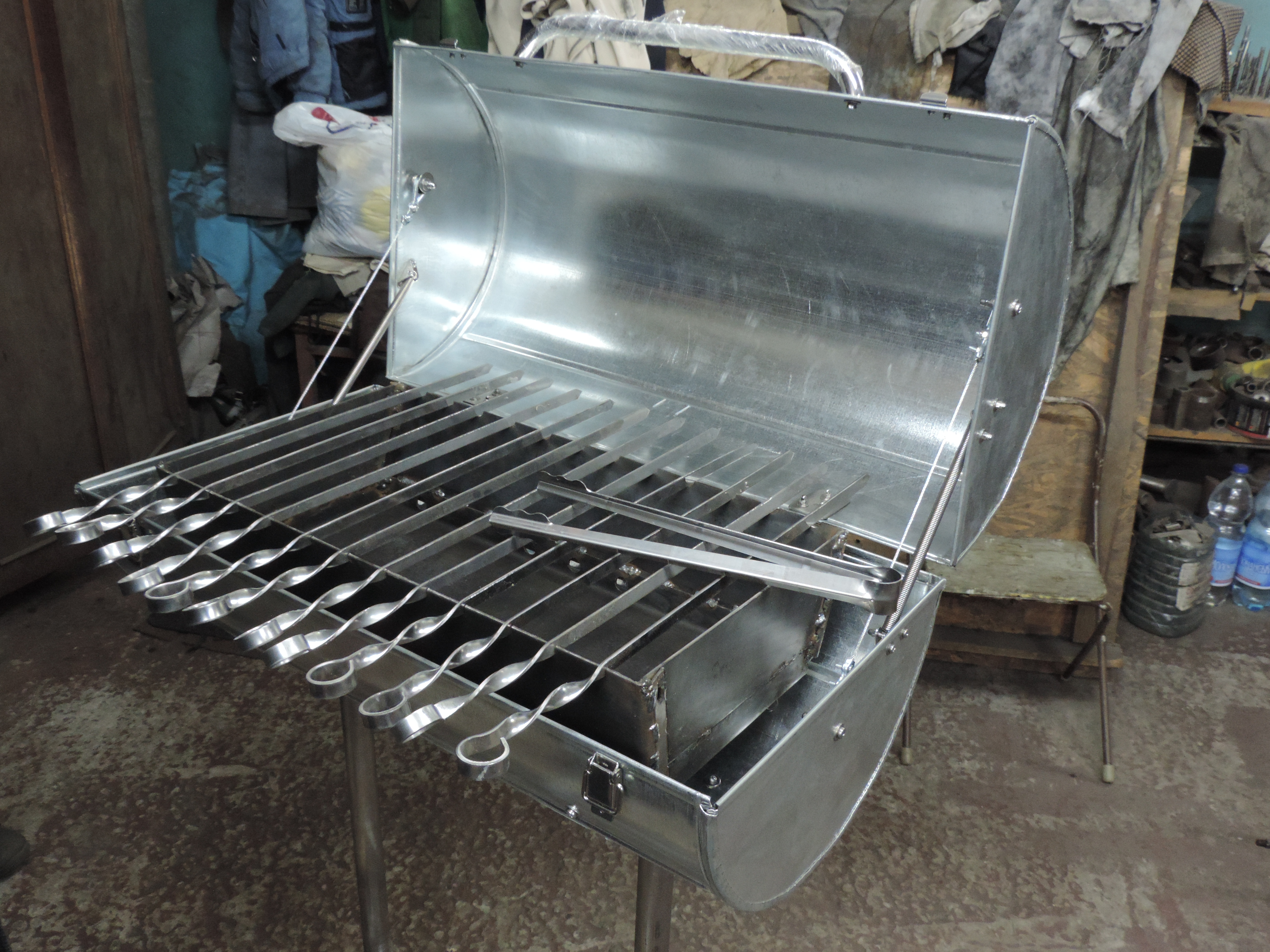

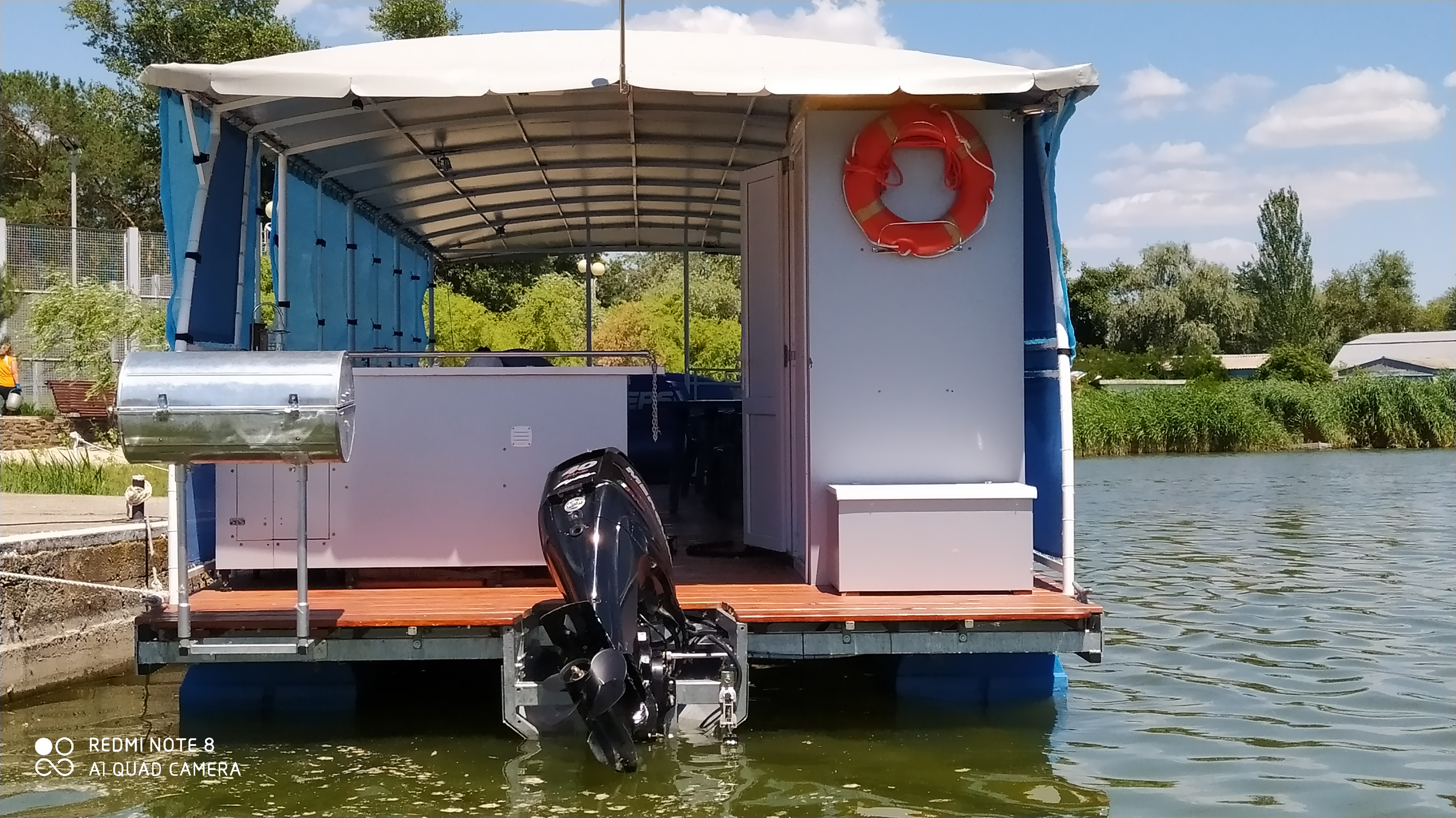

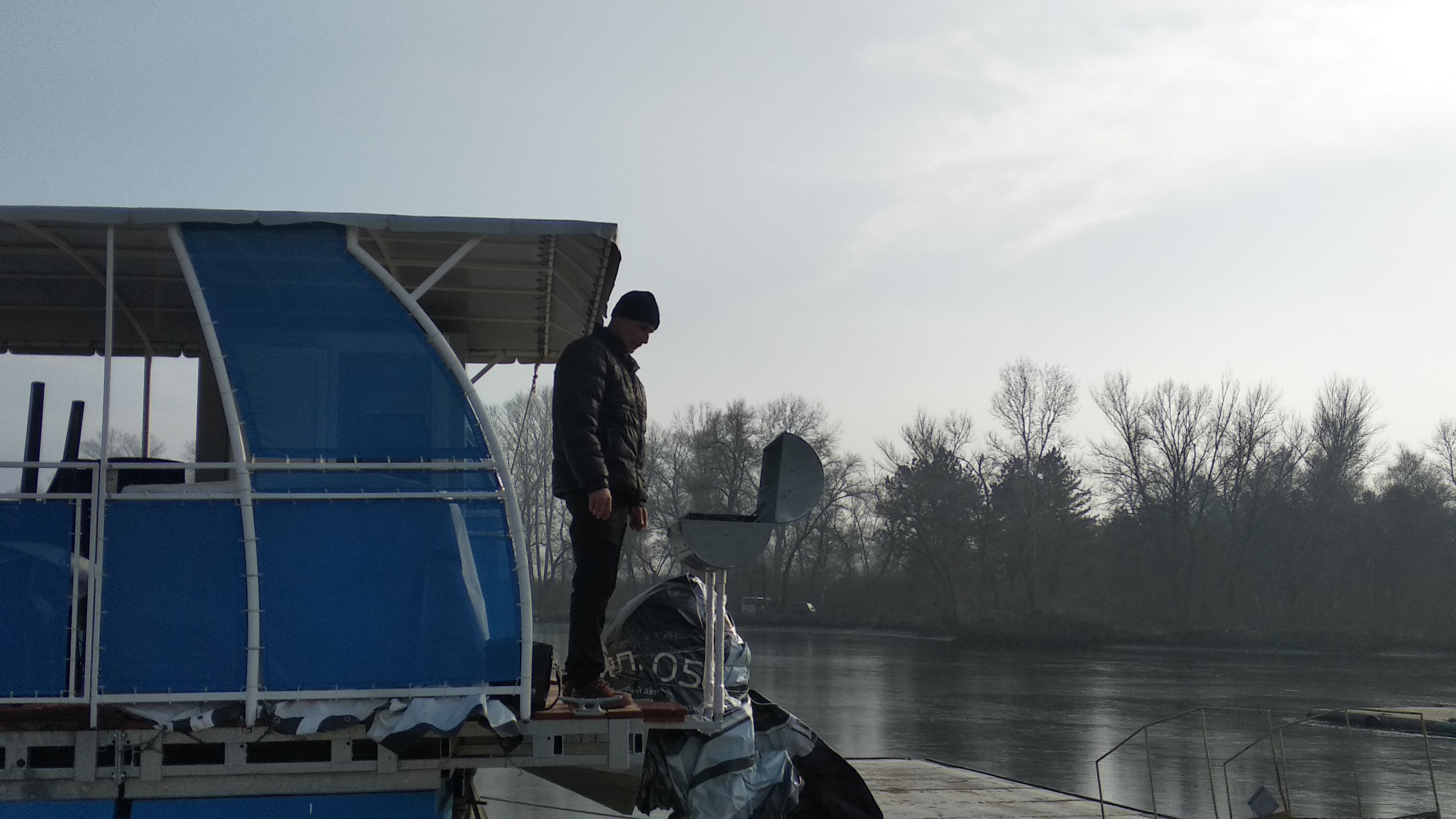

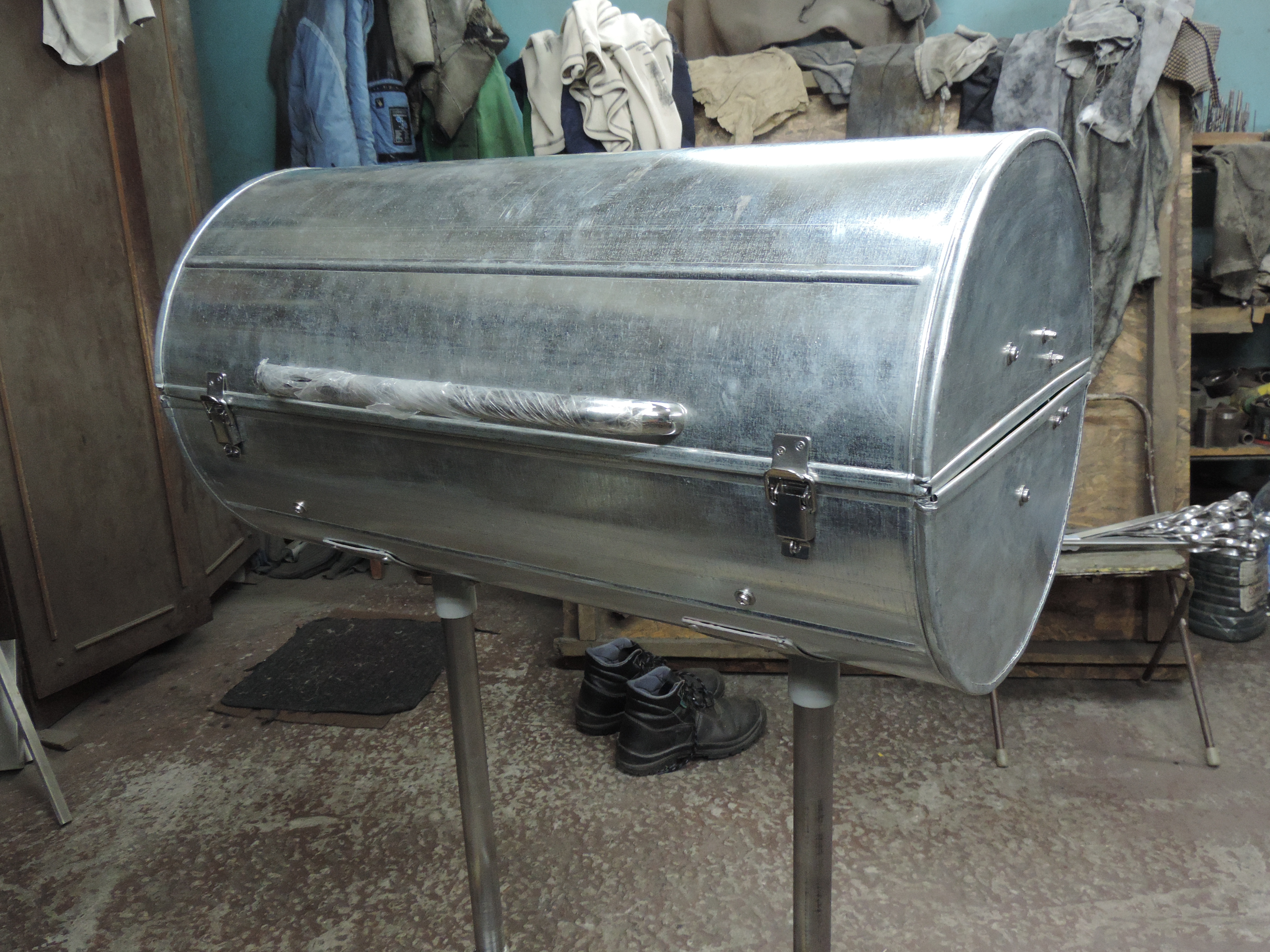

Мне газовым грилем вера не позволяет Приготовление шашлыков, жареной рыбы, колбасок с использованием решетки, организовал так:

организовал так:
это из оцинковки?

Наружный кожух- да. сам мангал черный.
А Че глаза круглые?

Выбор материала(оцинковки) обусловлен коммерческим назначением плавсредства. Ничего личного
Кстати при изготовлении цилиндрической оболочки, сварка отсутствует напрочь.
Жир и пр. прелести остаются в мангале.По окончании процесса приготовления, мангал моется за бортом. Внутри кожух чистый всегда
псы. Метиз, защелки, пружинные упоры, крепеж, навесы и, Внимание!,
ручка крышки - н.ж В общем, требую публичных извинений!!!
