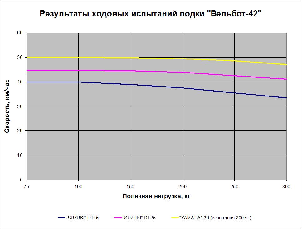

Длина габаритная, м
4,20
Ширина габаритная, м
1,50
Высота борта на носу, м
0,70
Высота борта на миделе, м
0,60
Килеватость корпуса на миделе, град
13
Килеватость корпуса на транце, град
8
Мореходность (высота волны), м
0,6
Высота транца под ПМ, мм
380/510
Грузоподъемность, кг
300
Пассажировместимость, человек
4
Мощность ПЛМ, л.с.
до 20
Материал корпуса
АМг-5М
Стационарный топливный бак, л
Толщина обшивки днища, мм
3.0
Толщина обшивки бортов, мм
2.0
Масса с оборудованием, кг
150
Управление ПМ
Р/Дист.
Старий 18.01.2017, 23:46   #31 (permalink)
Аватар для Сергей Торба
Псевдо: Торба Сергей
Дописи: 1.372
Сказал(а) спасибо: 658
Типово Re: Вельбот 42
Табличка и потопляемость
