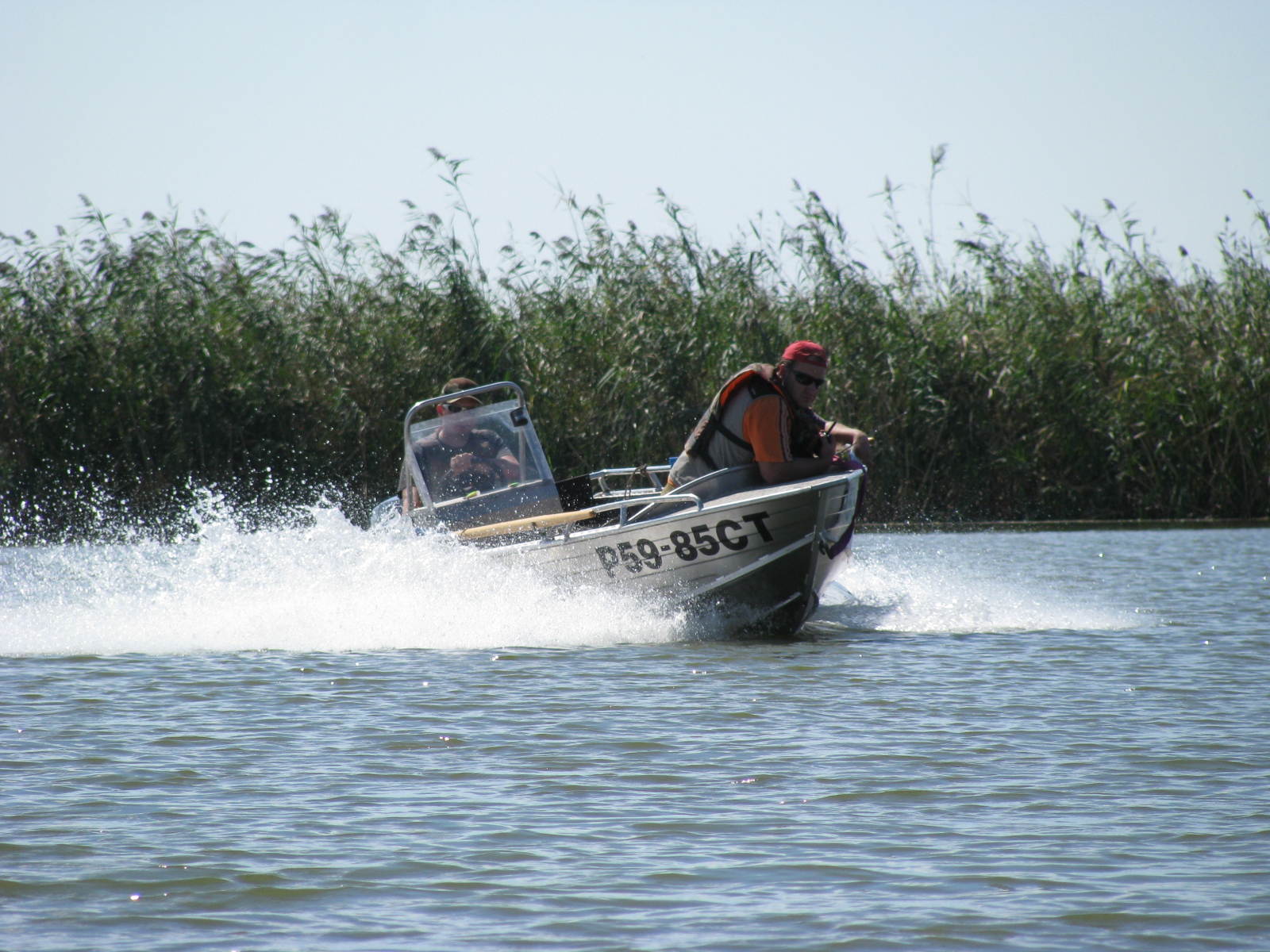

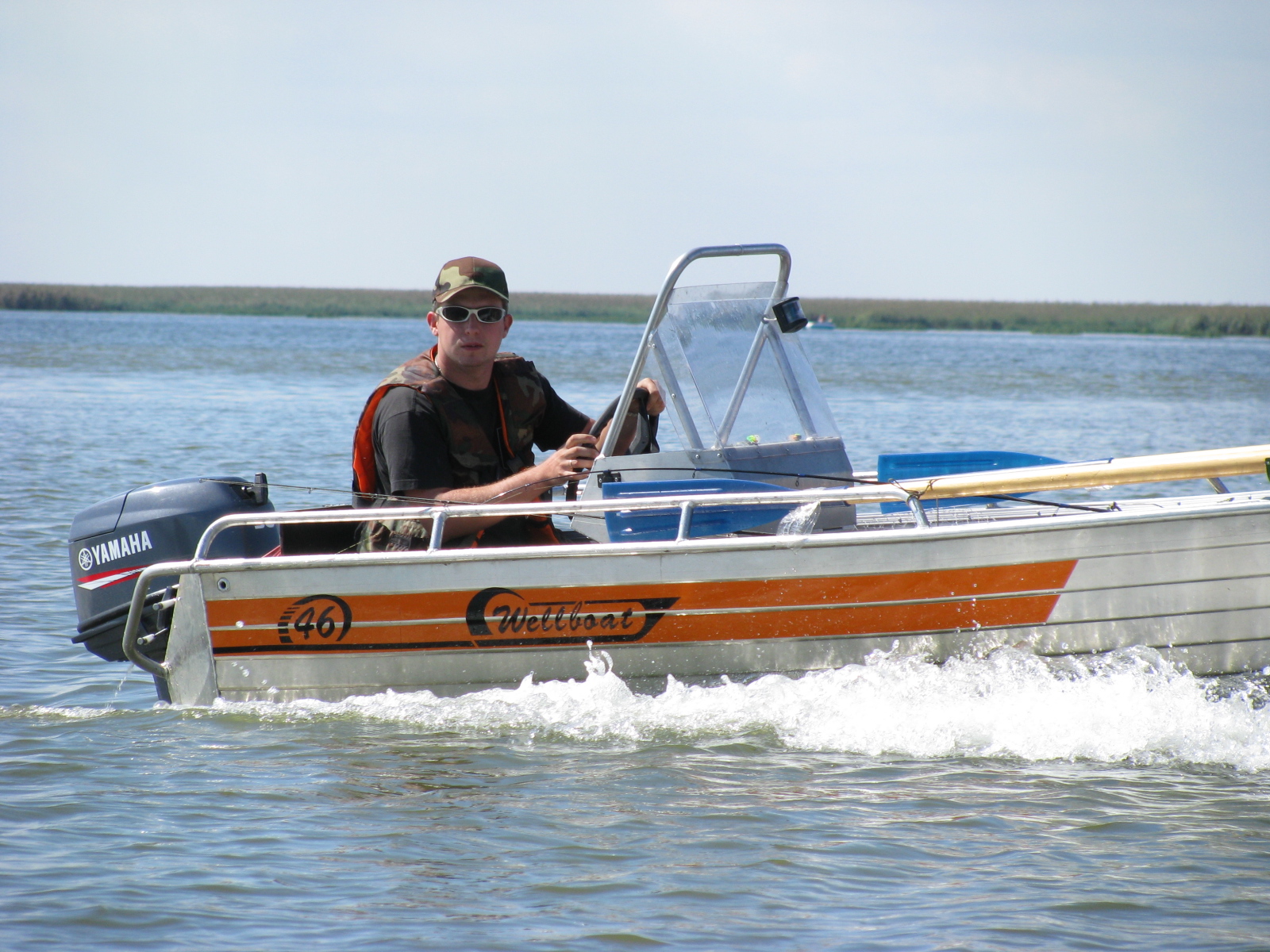

Все добрый день мало инфы по 46к вот решил выложить свои первые эмоции от первого выезда на нем с мотором Yamaha 30HWCS. Купив его пригнав домой 3 дня лазил вокруг него протягивал и лодку и прицеп везде где есть гайки все на пальцах все протянул. Потом решил накинуть моторчик повесил все нормально пришлось подложить доску 2 сантиметровую, подключил трос рулевой и решил проложить троса газа и реверса а тут возникли проблемы сразу скрутил их сильно часто стали включаться скорости газа не мог добавить пришлось взять металопластиковую трубу для отопления которая идет дюйммовую и просунуть в борт труба для того чтобы было легче в пенопласте пробить дырку потом вставил в нее троса и тогда уже все стало нормально. Получилась только 1 петля троса. Дорога из Пятигорска в Астраханскую область заняла 9 часов 800км, конечно НИВОЙ тягать его тяжеловато, решил подбирать другую машинку правда это другая история.
Приехал в район села вышка, проблеми со спуском не возникло (хотя долго голову ломал как же его спустить но все благополучно). поставил акклиматор вставил чеку и ключик подкочал ГСМ завелся с пол оборота стартера, водичка зажурчала сразу же. 1 час потарахтел на холостых и потехоньку по инструкции как положено поехали все работает как часы 2 дня ходил по науке потом решил на газ давать по полной с перерывами тоже проблем ни каких работает отлично немного правда буксовал не мог понять в чем дело потом вспомнил что нога сильно глубоко посажена переставил на 2 регулировку и все пошло как положено. К концу 5 дня поездки возникла проблема закончился бак бензина 24 литра хотя все 4 дня ходил там же но не на полном ходу и хватало. Но тут все понятно. Кто подскажет какой расход топлива должен быть на 2-х тактной YAMAHA 30 на час хода.

Допис від Dimarik26rus Переглянути допис
С доской нужно что-то делать, в смысле либо ее крепить либо что-то другое мастерить, у товарища была схожая ситуация так он в результате потерял мотор (и не нашел). А по расходу считается 250 гр на 1 лошадку для 4х тактных и 350 гр для 2х тактных (это очень приблизительно все зависит от погодных условий, загрузки, обводов лодки и скоростного режима).
Режим езды приближен к максимому доска лежит уже на мертво в том что моторчик уже на мертво к транцу прикручен. ни денется ни куда. Спасибо за инфу.

У меня вопрос как к реальному пользователю.
При данной компоновке с одним капитаном лодку козлит при старте?
Лично мое мнение лодка может быть перегружена на заднюю часть, но есть еще одно но двигатель задран скорее всего в самый верх, можно попробовать перебирать угол наклона двигателя дифферента там 5 положений и можно выбрать среднее. Там планка которую можно переставлять по этим 5 отверстиям. Но максимально в низ и максимально в верх может хапать воздух, скорее всего будет это проявлять как будто на нейтралке газуешь. надо смотреть конкретно, это может еще зависить от обводов лодки сильно
