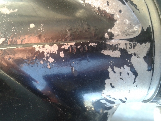

Помогите *прочитать* винт... Стоит на 60м Мерке,2т.
На 2/3 хода командера и до крайнего положения обороты набираются мотором, а скорость не прибавляется.
Спасибо!

Мне кажется, что всем ищущим "идеальный винт" необходимо летом встретиться на воде и играться винтами до достижения приемлемого результата. На эту встречу пригласить продавцов винтов и свои запасные не забыть.

mityay76,
13й мерковский

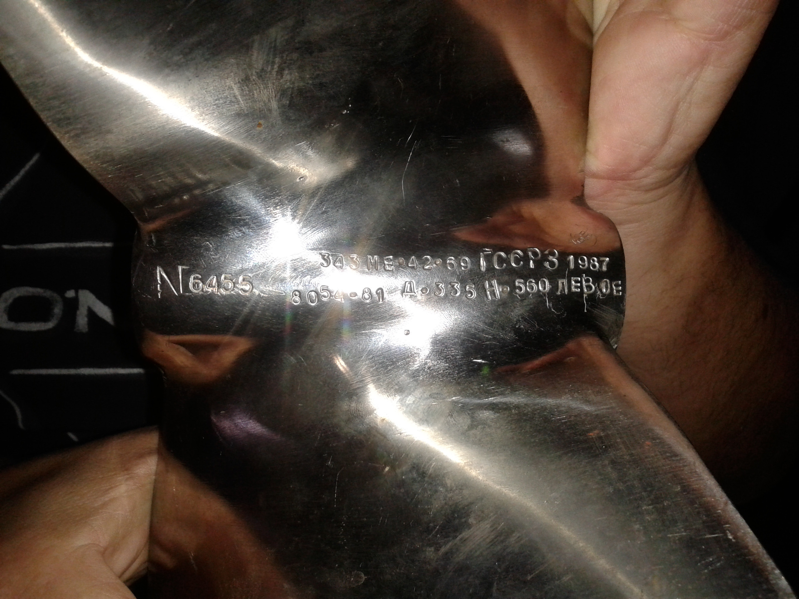

Не хочу плодить новые темы, но кто подскажет , что за винт? Нашли вчера у товарища в гараже.

На глаз-по диаметру отверстия-может подойдет ПОПОВИЧУ-Андрею.Похоже на стационар.
Винт катера Волга.
