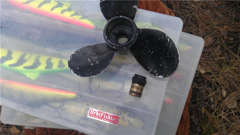

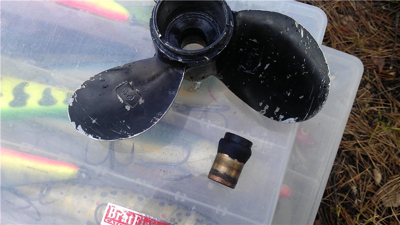

Всем доброго дня !!! Может кто умеет восстанавливать , а может кто подскажет на какой клей можно приклеить , плавал на моторе SUZUKI DF - 6 вышел на меляк и зацепил песок провернуло втулку, я ее достал ну заходит она плотно но внутри проворачивает . Буду всем благодарен .

Сорвало демпфер.
На многие моторы эта деталь продается. Погуглите по оригинальным каталогам.
Но цена при нынешнем курсе может быть неадекватная.
Есть и второй вариант, резина, вулканизация, герметик, супер-пепер клей, саморезы и т.д. В интернете решений достаточно. Винт почините, но х.з. на сколько хватит.

Если получится в балансе его сделать то работать будет , а так на запас кинуть если бить будет.

0509604683 Сергей.
Звони ему сделает новую втулку и запрессует.
