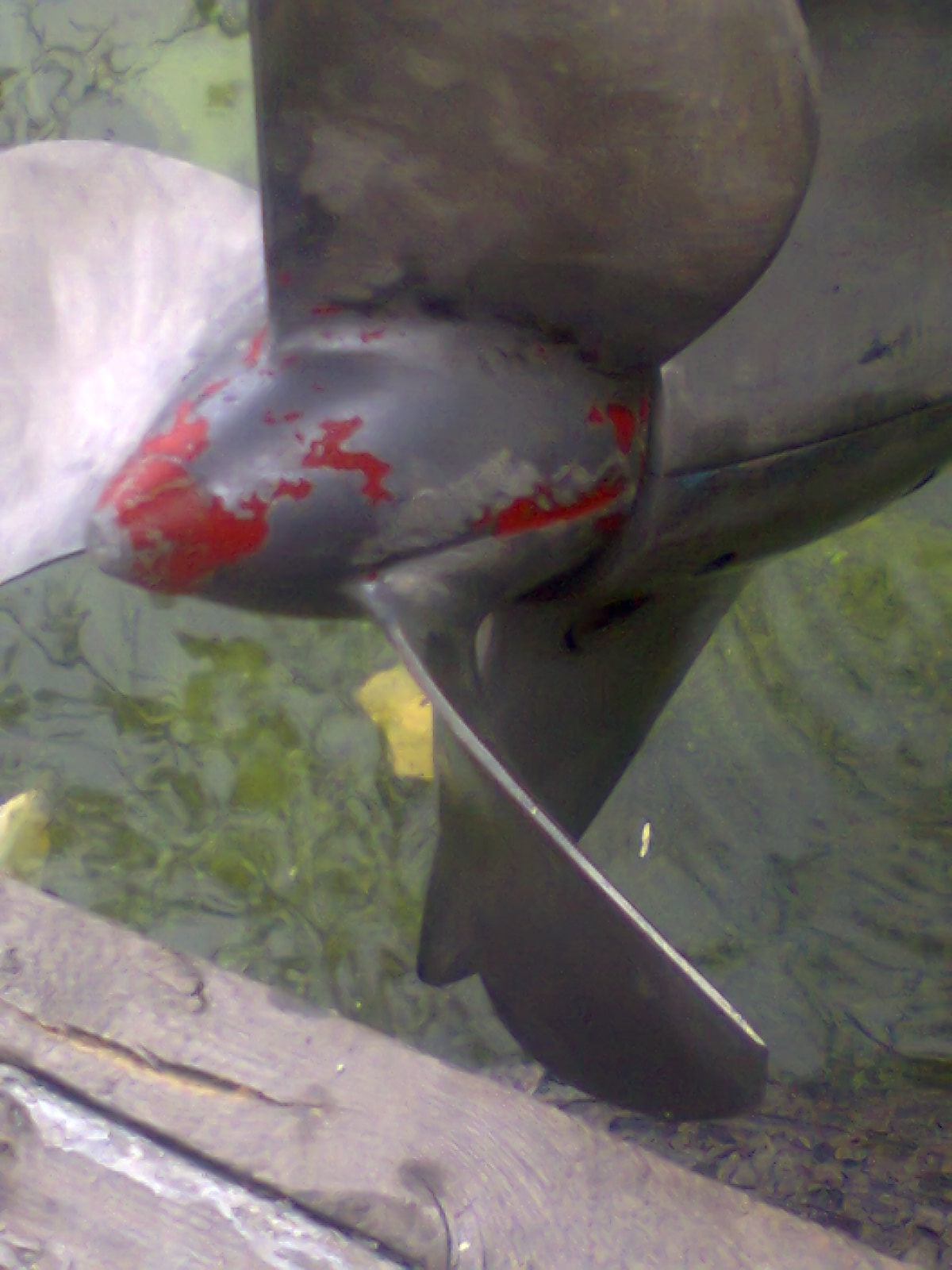

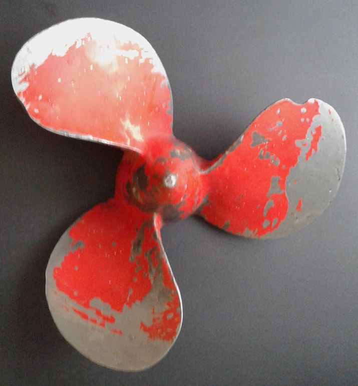

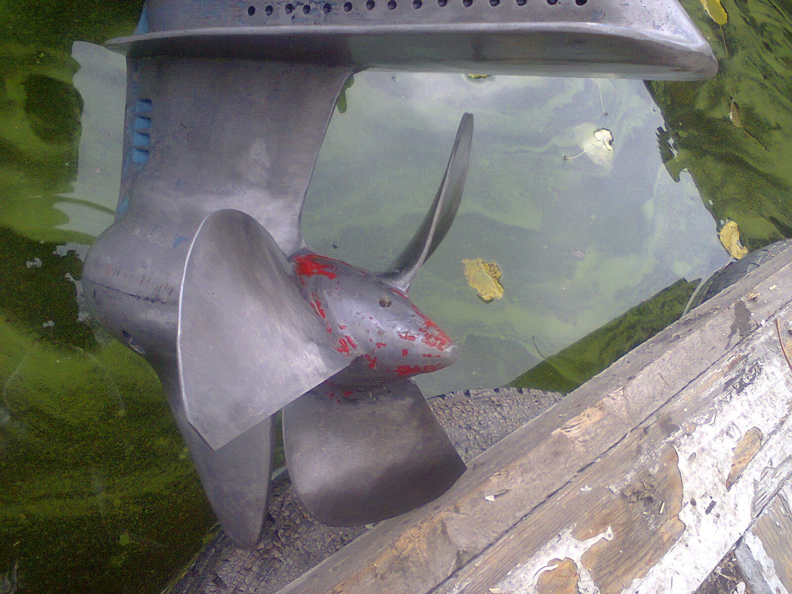

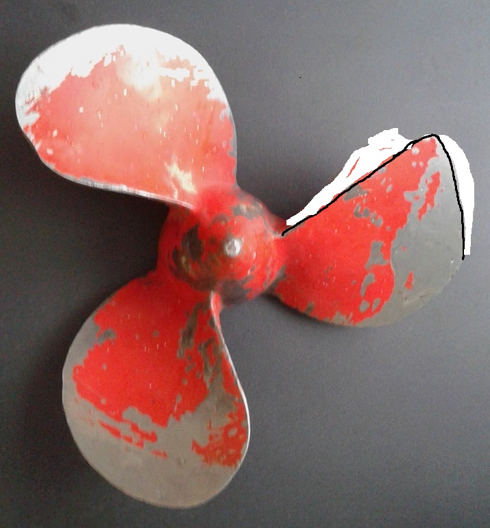

Добрый день!

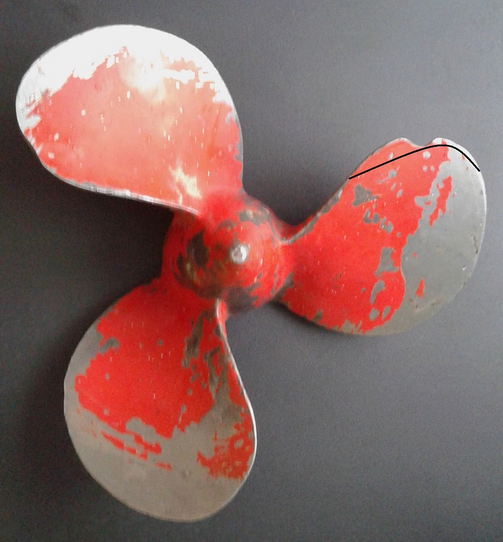

Достался мне с Вихрем 30-й слегка побитый винт. Из маркировок, на одной из лопастей отлита цифра "3". Как понять, что это за винт, с каким шагом? Есть идея обточить его, как правильнее будет сделать? Варианты на фото... теорию читал, но как-то не могу сообразить и закипает мозг %) все лопасти планирую срезать одинаково, но как?

Это штатный вихревый 300 шаг. Когда срежеш винт станет гавно, уж лучше так, или на сварке алюминия подвари и болгаркой подчисть, А на лодку днепр вообще поищи 320 шаг.
как так? он в таком состоянии очень печальный, пробовал, два человека с трудом на глисс толкает, с 282 винтом трое и небольшая нагрузка идет веселее даже слегка прекручивает

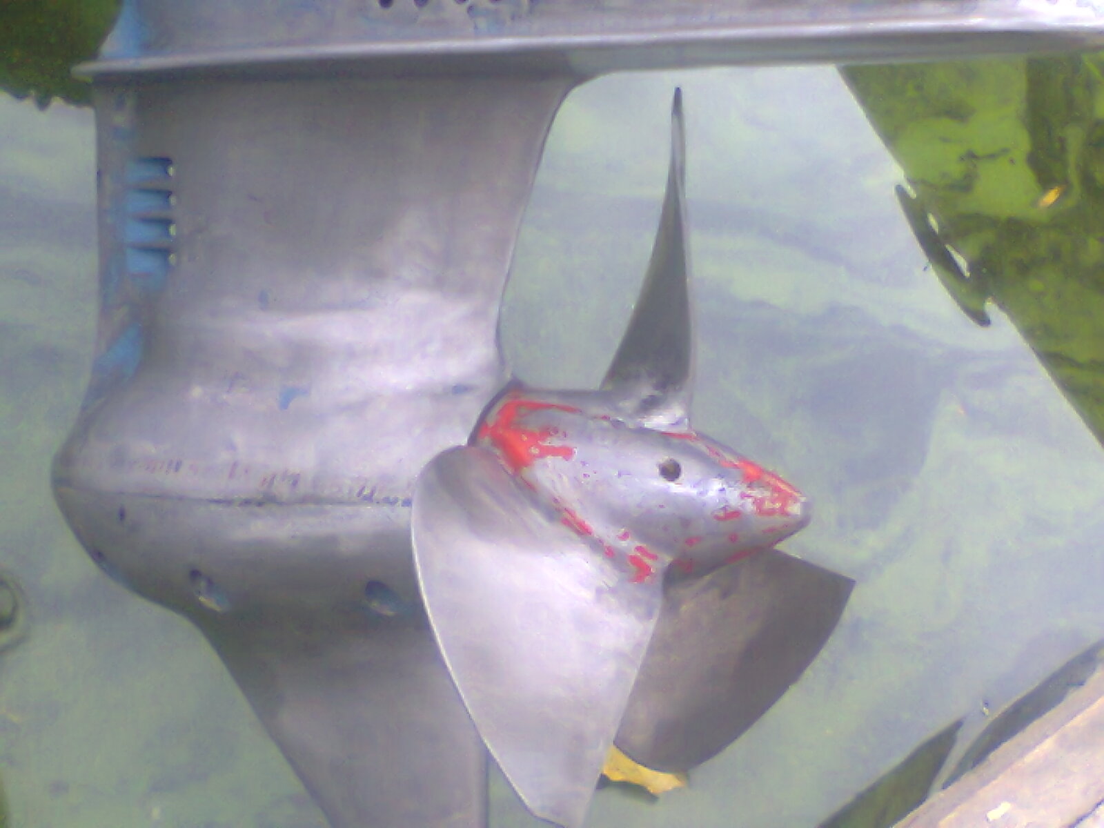

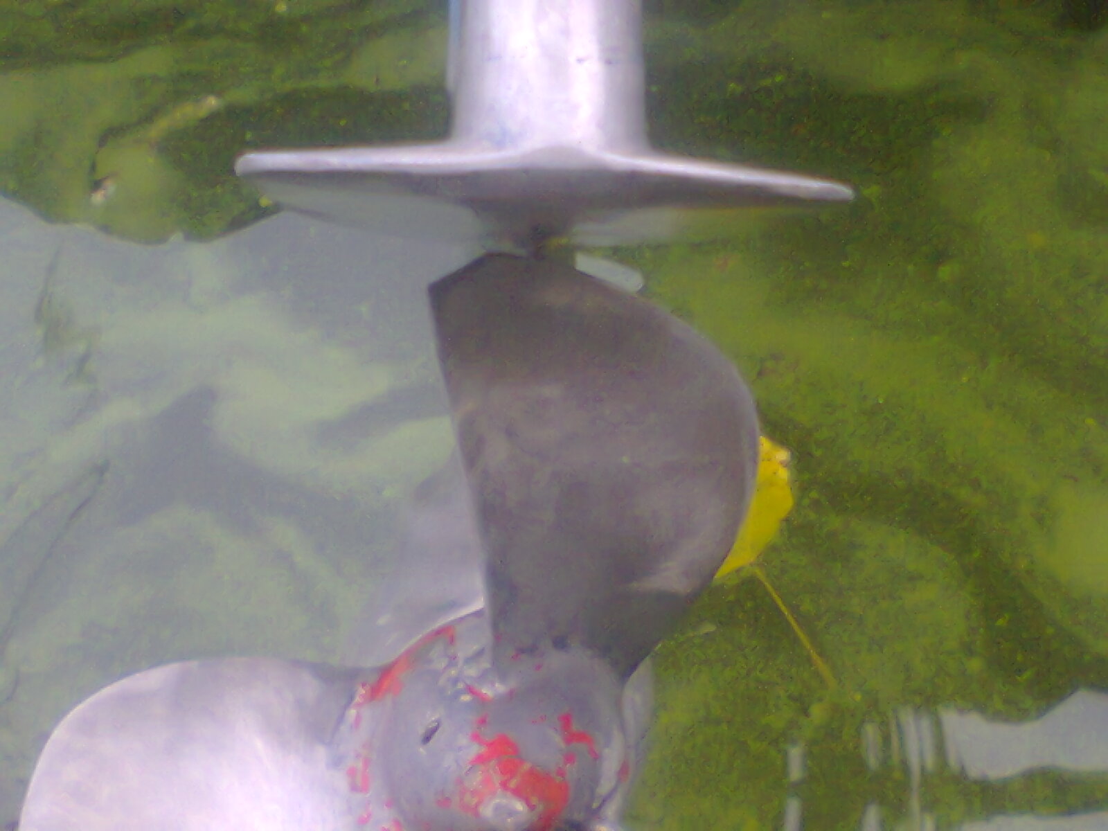

Свои винты режу вот так. Нормально стартует и едет хорошо. Поподробнее если нужно могу сфотать.

Допис від HolyDiver Переглянути допис
да, было бы отлично увидеть

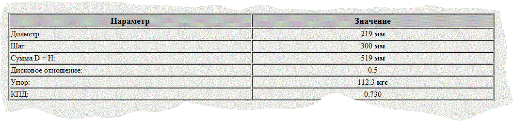

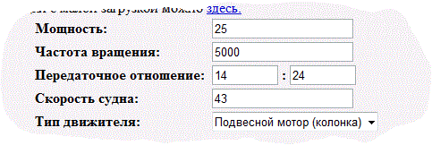

Вот приблизительный расчет-и практика говорит то же самое, для относительно тяжелого корпуса у штатного винта нужно пробовать уменьшать диаметр.

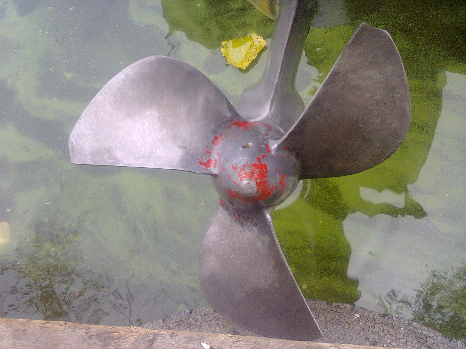

Вот так выглядит мой вариант обрезания винта. Диаметр почти не тронут так как лодка у меня Обь и он и так легковат для моего мотора.
