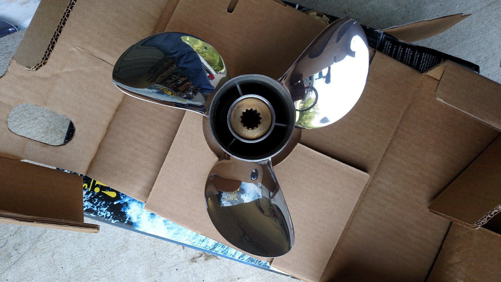

прошу совета ! у меня прог 4 и суза 60 атл на двигателе винт стоит 17 первая половина маркировки не читается видно только что то типа 1/17 крутит вдвоем 5700-5800 если поиграться тримом то примерно до 5950-6000 можно докрутить но это на пределе начинается дельфин скорость 58-61 км. клин присутствует. слышал что с винтом 15 будет приятнее так как он большего диаметра и меньшего шага . я не особый знаток поэтому прошу совета бывалых стоит ли заморачиваться с винтами или оставить как есть.слышал что можно и 16 пробовать но возможно кто то уже эксперименты проводил.... заранее благодарю за любые подсказки
Допис від тарас 9779 Переглянути допис
на глисс выходит бодро. но по ощущениям мотору слегка тяжеловато... может быть это после 2 тактой 60 ки...
всем семь футов под килем и попутного ветра!!!!!
Огонь в 16м шаге.....
винт продается? если да то ценник?
