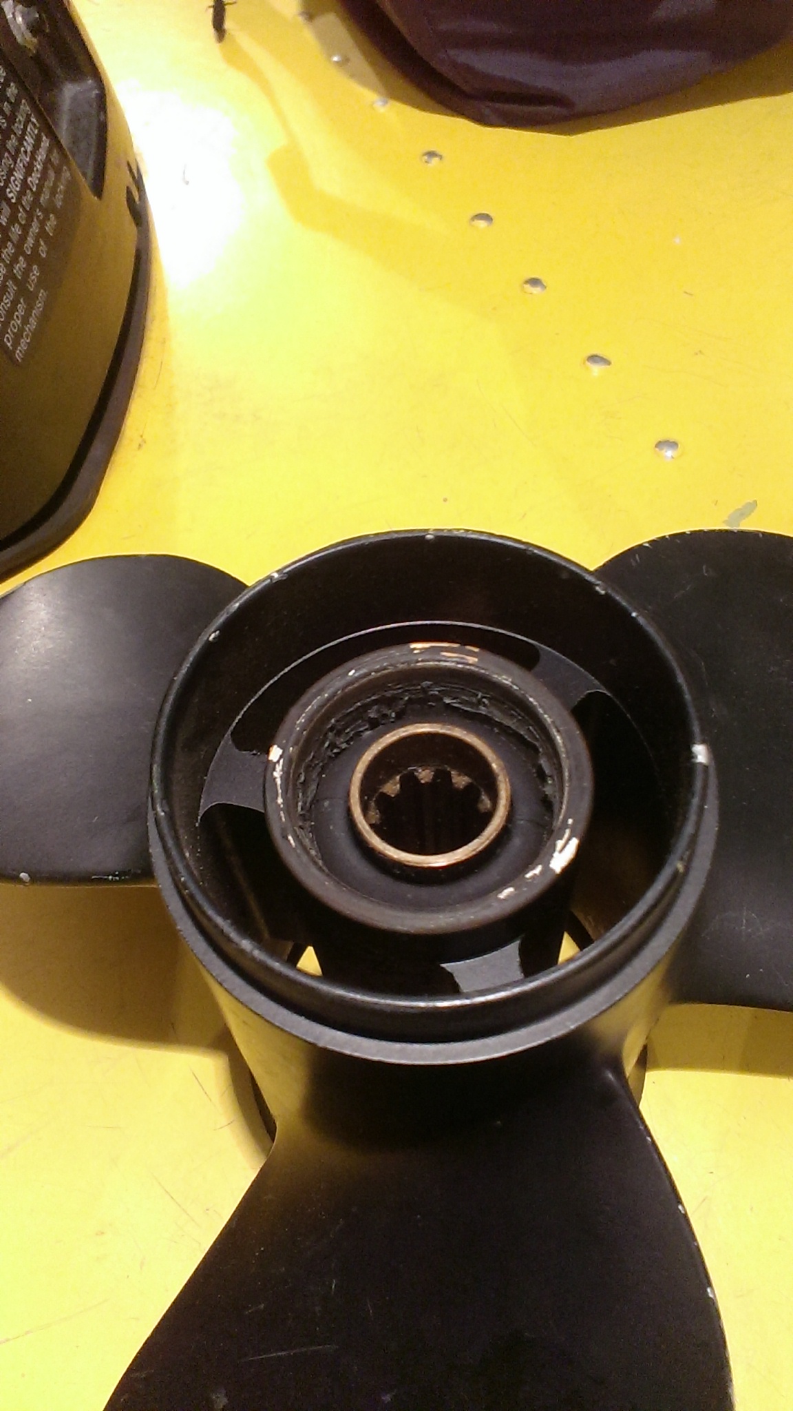

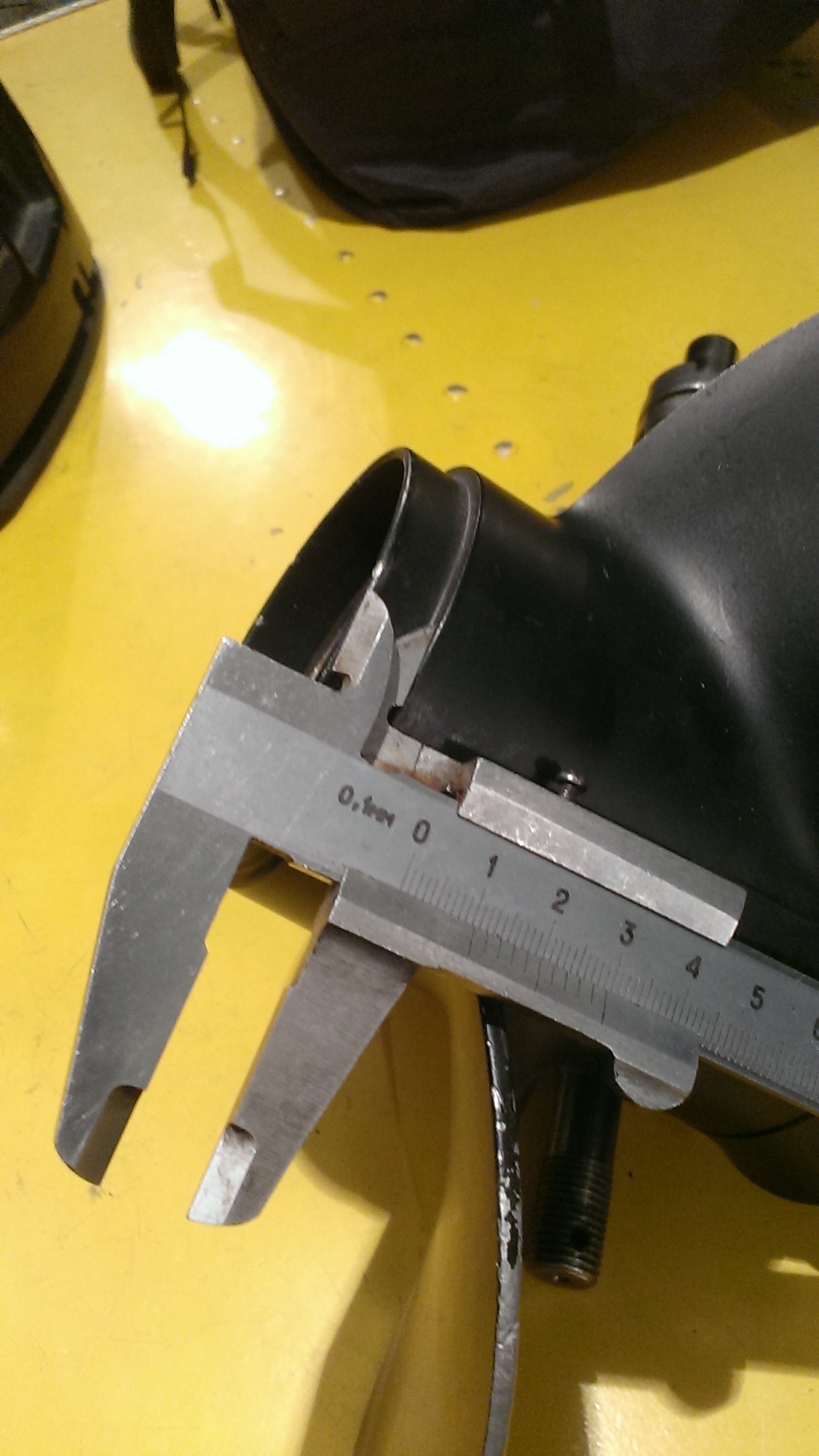

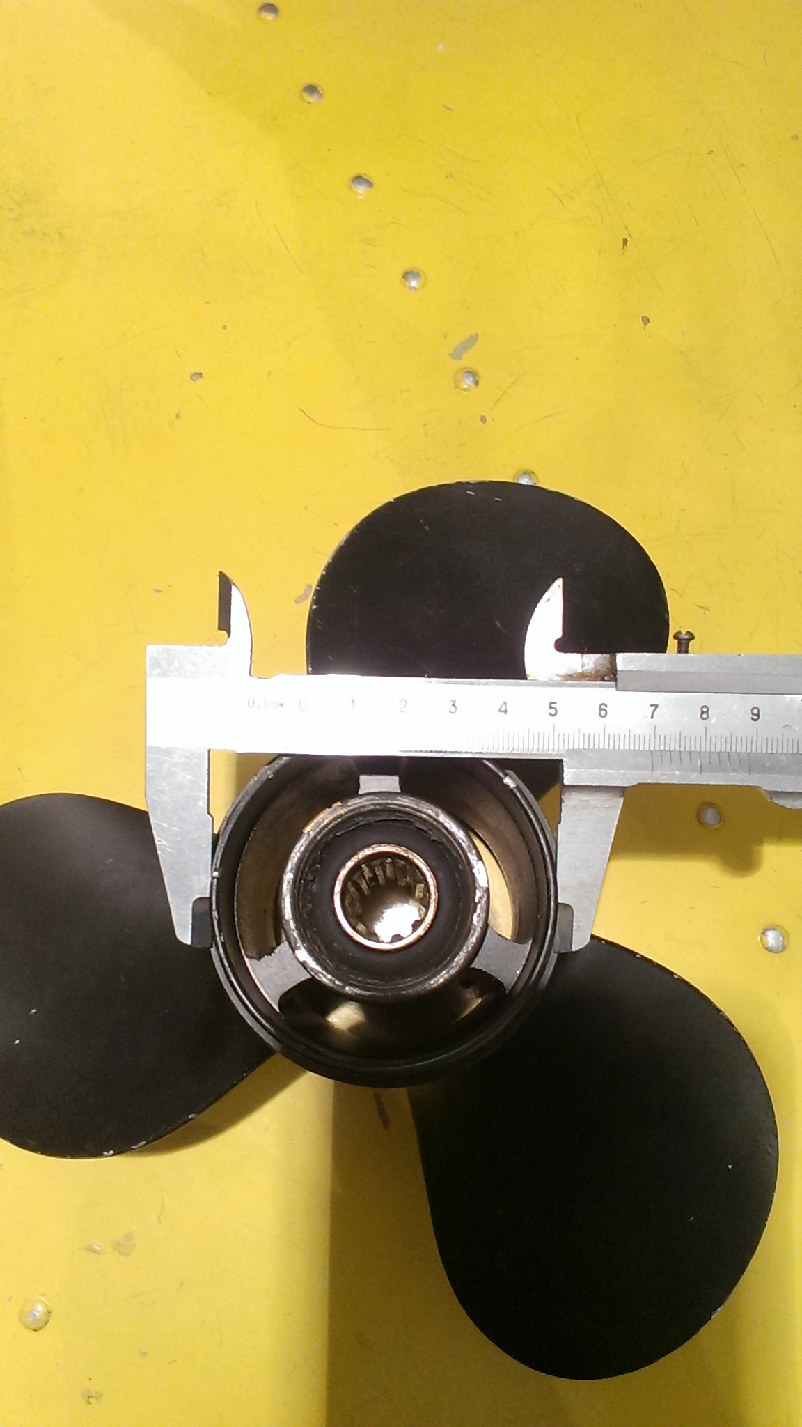

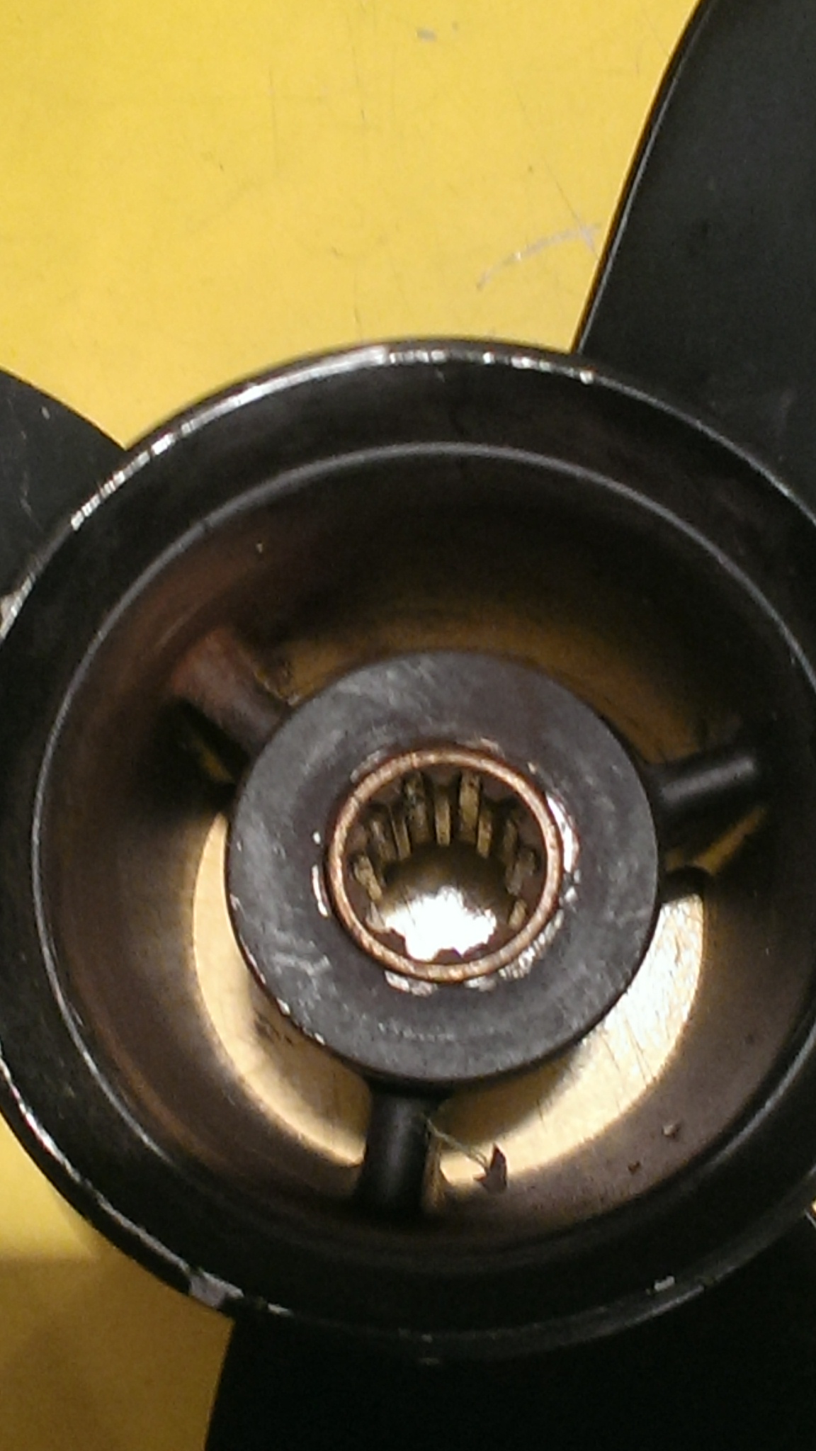

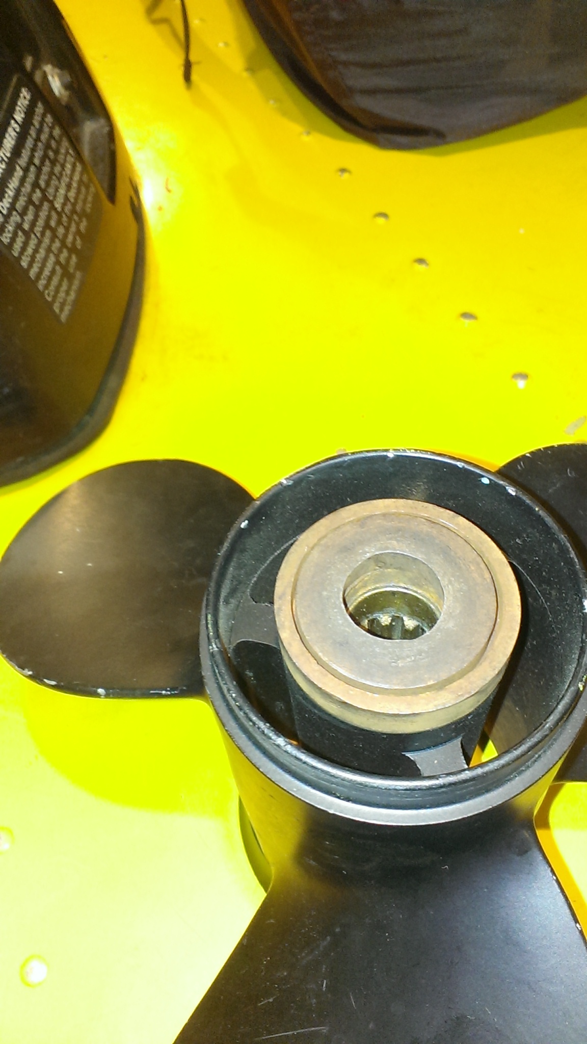

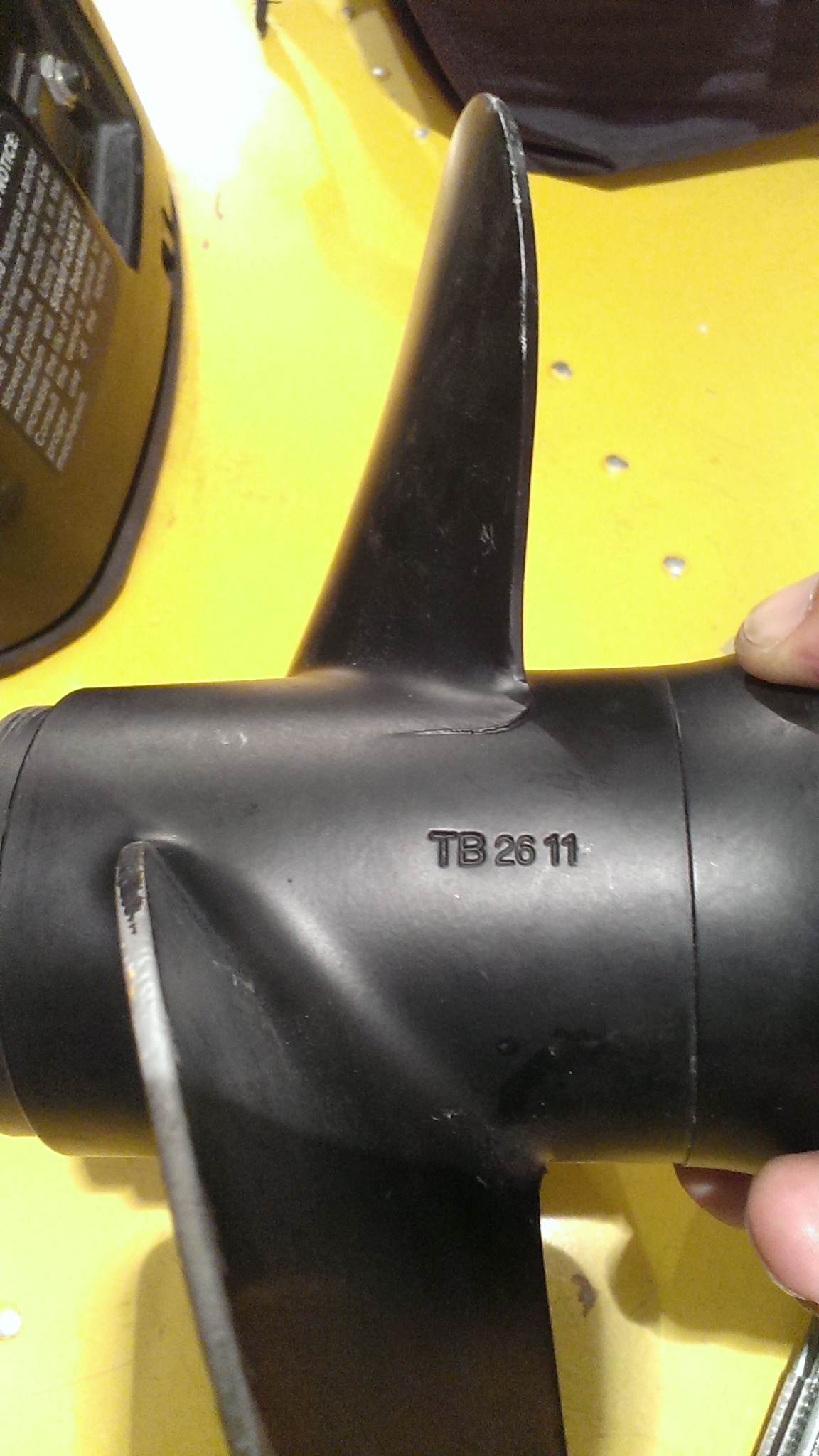

Старий 31.05.2016, 21:17   #20 (permalink)
Аватар для Авиатор
Звідки Ви: Украинка
Дописи: 10.172
Сказал(а) спасибо: 7.839
Типово Re: Станет-ли винт от Mercury 15 4t на Mercury 15 4t BigFoot

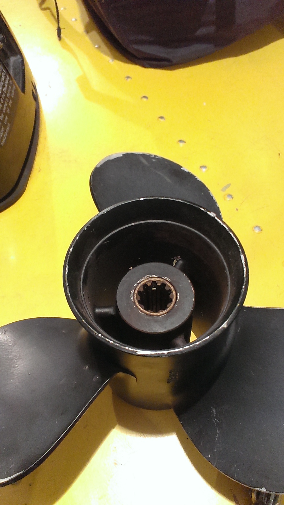

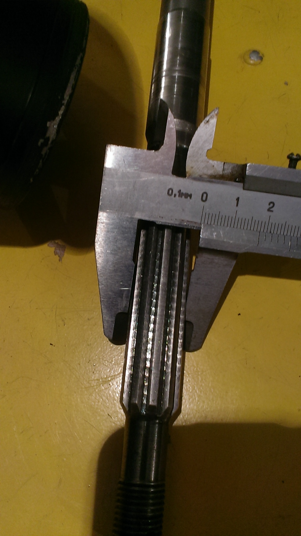

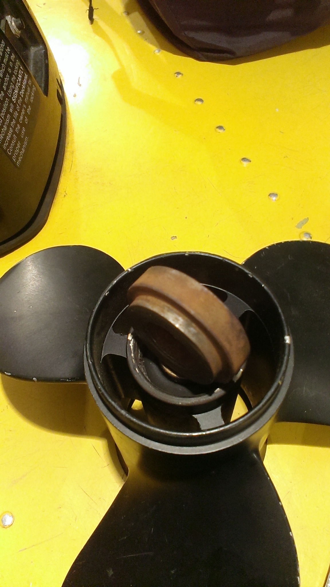

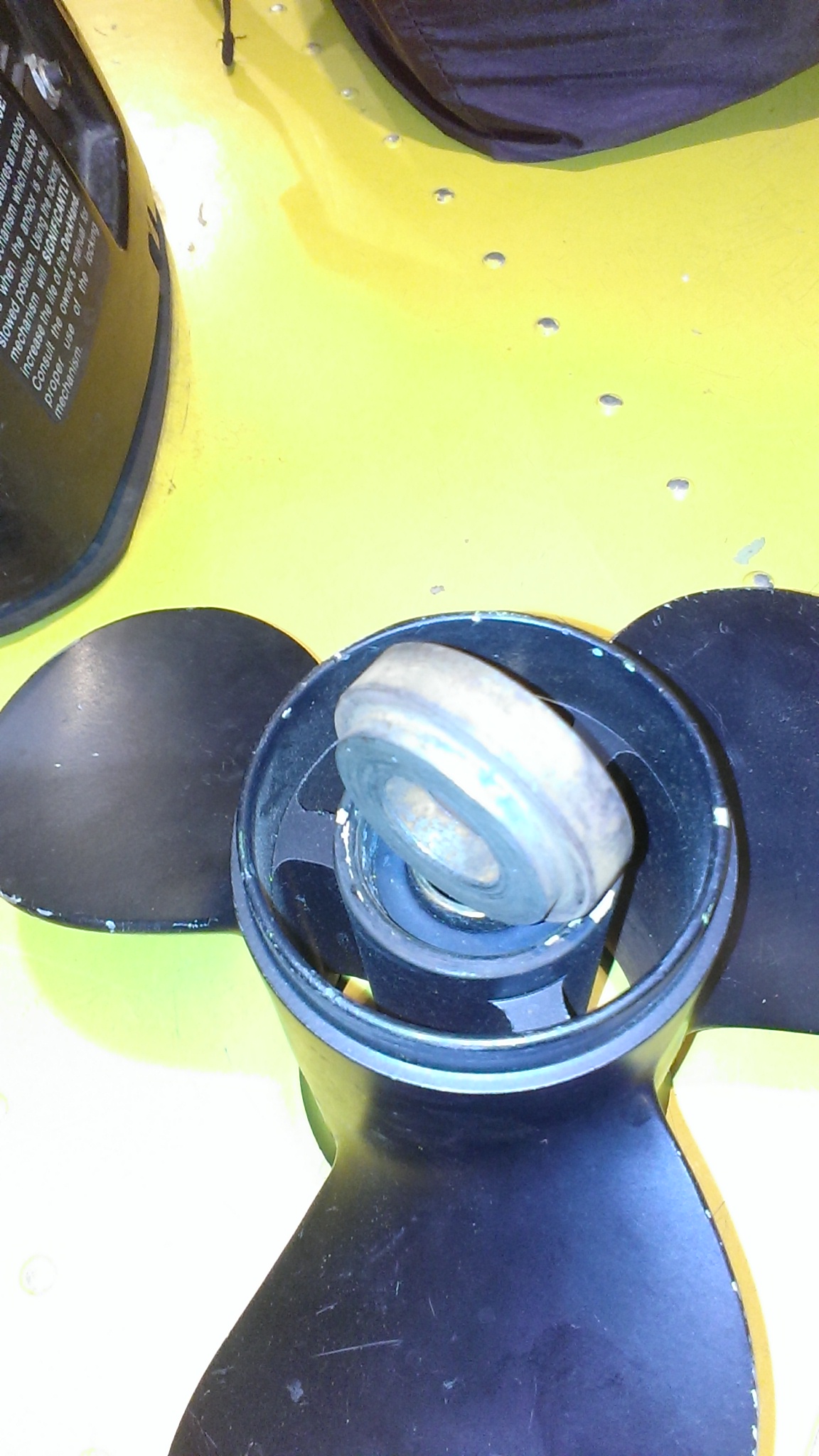

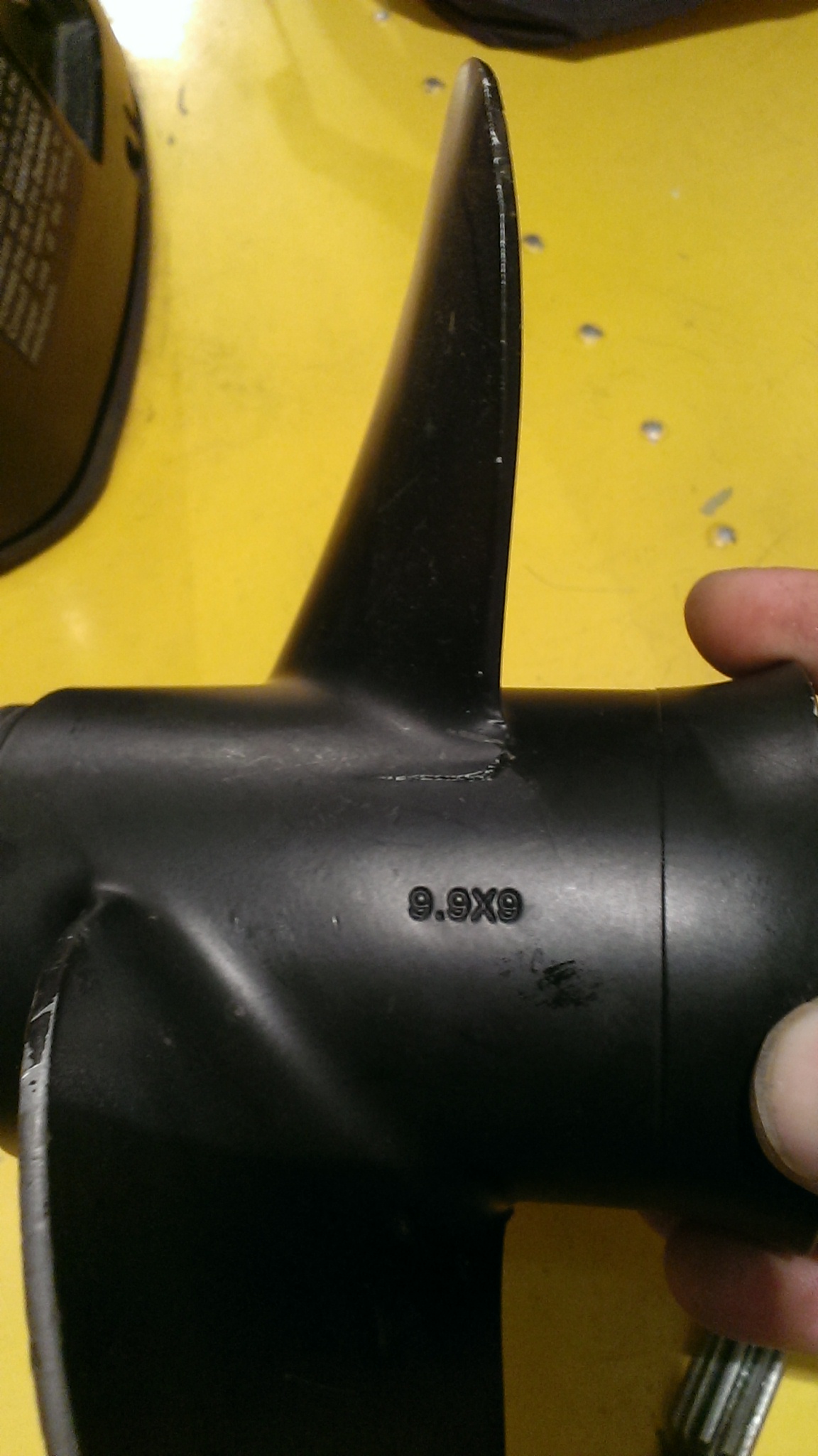

Как и обещал, сделал фото своего винта. Все размеры там показаны. Там же, для наглядности, шайбы, которые я подобрал, чтобы компенсировать глубину посадочного места втулки относительно моего редуктора.
Если что, винт бросил в багажник, поездит со мной несколько дней на работу.
