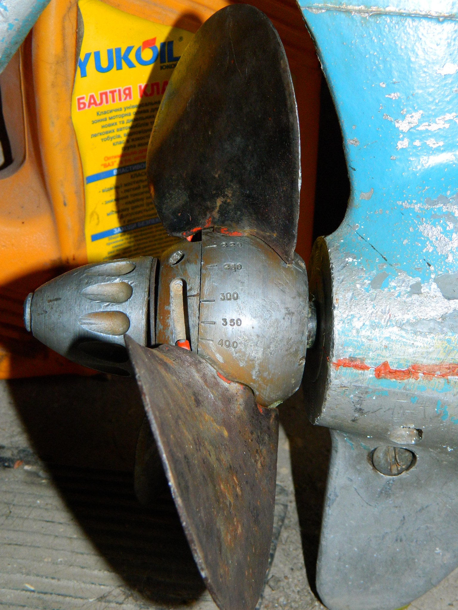

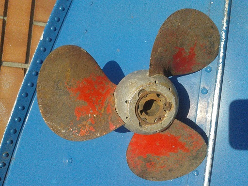

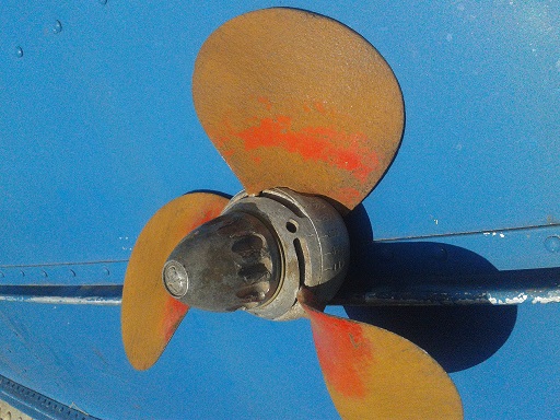

Сегодня попался на рынке такой винт. Какие отзывы о ВРШ знающих, опытных мотористов?
Купил любопытства ради, поэкспериментировать пока придется на Ветерке -8, - учитывая цены на импортные винты.
Буду признателен за отзывы уважаемых форумчан.

хороший винт, только он для вихря!!! советую вам его отполировать. у меня такой-же на В-25 стоит

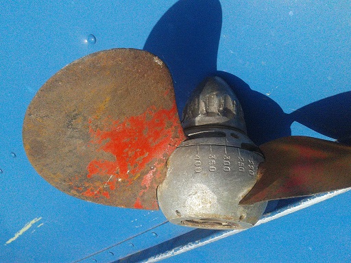

вот нашел фото

Винт называется ВРШ "Днепр-240"
Расчетный шаг этого винта-240 мм-максимальный кпд на этом шаге.Винт вполне нормальный и пригодный для эксплуатации для моторов семейства -Вихрь всех модификаций,для Ветерка скорей всего этот винт будет "тяжелым",т.е. будет недокрут оборотов,так как память мне не изменяет,то шаг винтов Ветерков был в пределах 190-220 мм.
Лопасти нужно отполировать для увеличения кпд винта.
