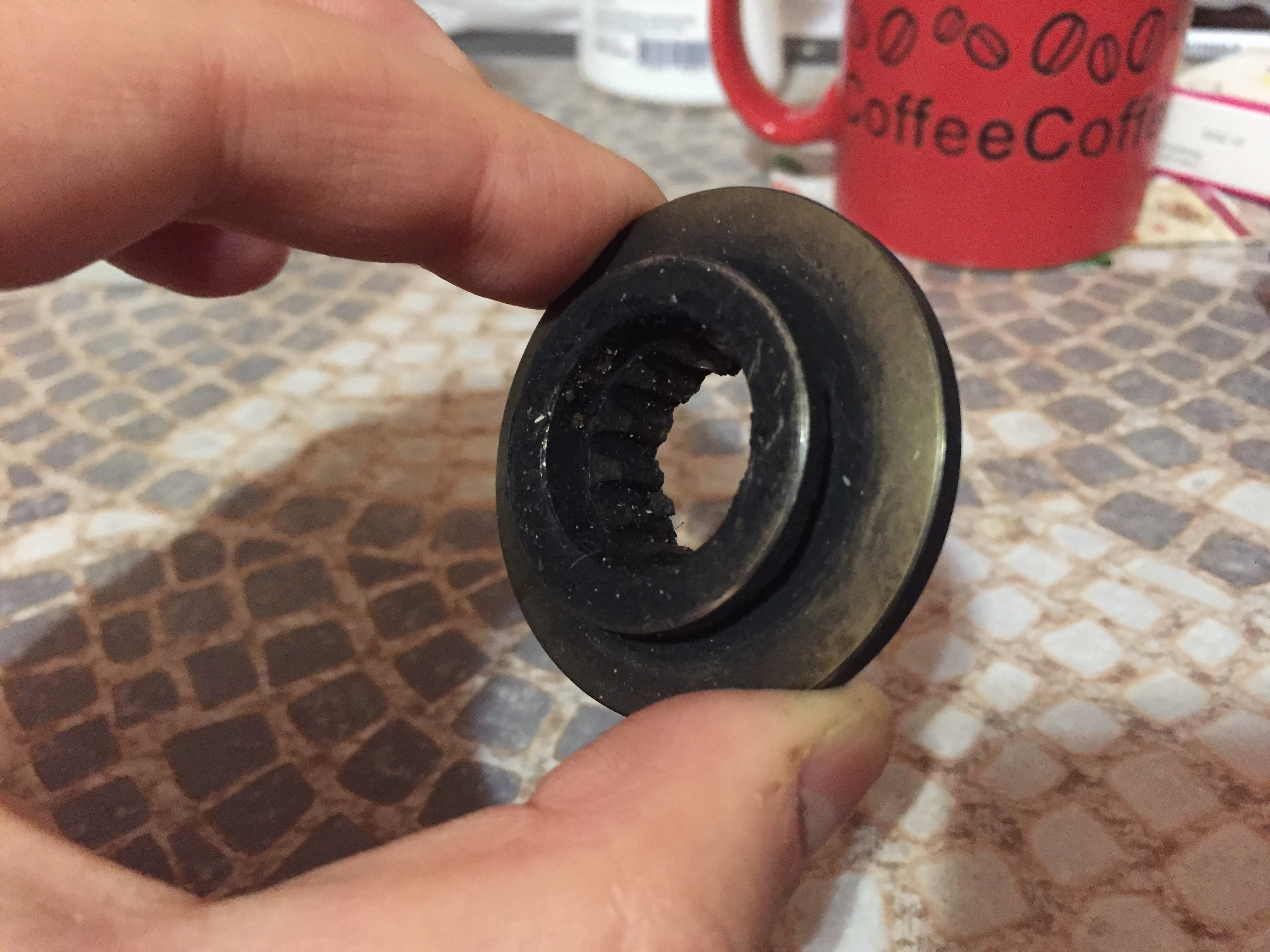

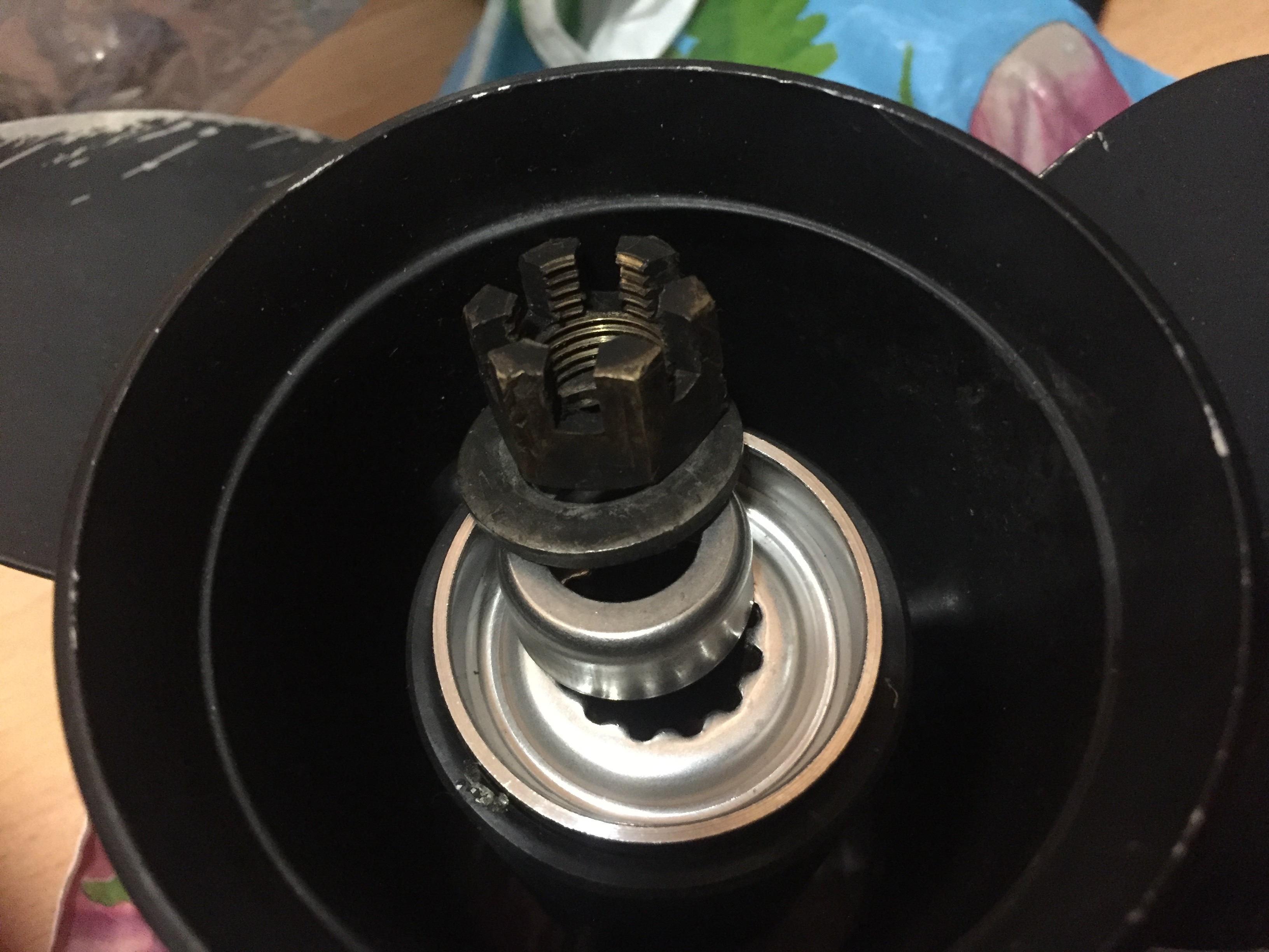

немного глупый вопрос - скоро весна и надо будет назад ставить винт (буду делать впервые) - а вот по поводу "маленьких частей" винта чуть запутался - я правильно на фотке сделал "порядок" частей?
Спасибо!

Там не хватает большой выпуклой шайбы.
это про ту которая с другой стороны винта? там она у меня на второй фотке, просто она в винте была - прикрепил фотку где все разложено

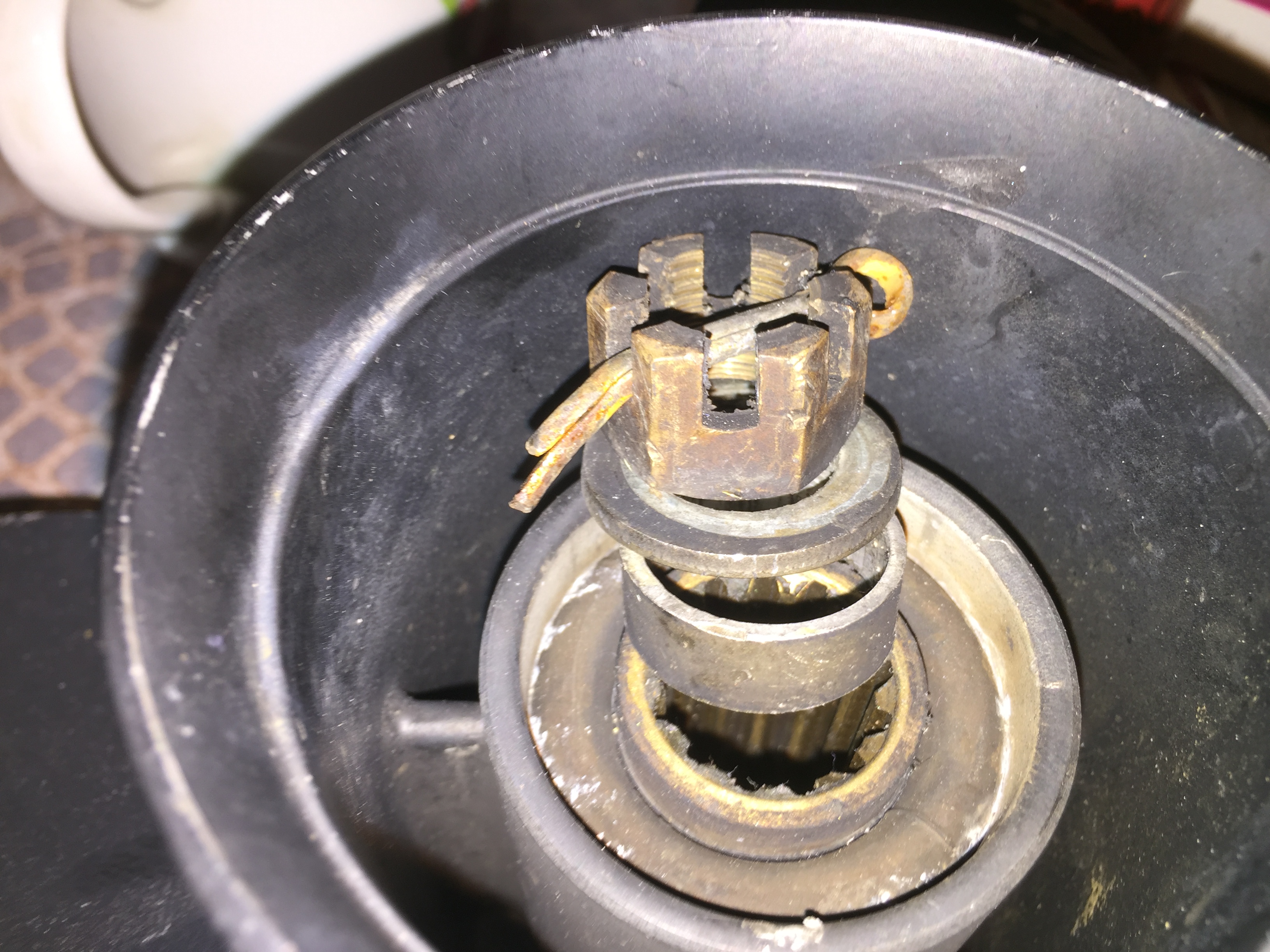

Похоже, тут не хватает одной втулки (толстостенной, со шлицами внутри), её заменили куском трубки (фото 1). Она одевается на вал первой, а на неё уже -
шайба, гайка.
Та втулка, что на третьей фотке правильно становится? Она конусная? Насколько при этом ступица винта входит в редуктор?

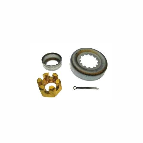

Вот под гайкой должна быть маленькая выпуклая и большая выпуклая, которая вставляется выпуклой частью до резины винта
https://www.ebay.com/itm/Propeller-s...ZaBWQV&vxp=mtr

Замість куска трубки має бути ще одна втулка !!!!! Тоді все буде вірно
Вот именно так и должно быть!!!!

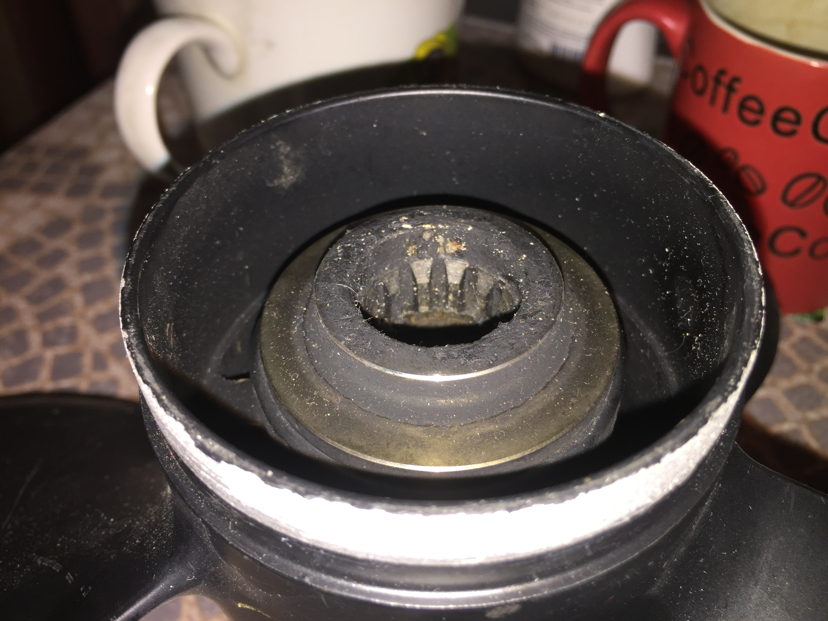

Прикрепил фотки с 2-х ракурсов. На второй фотке ( в самом верху ) она в винте \ вроде норм

Катался бы и дальше, потому как кусочек трубки позволяет прижать винт, но не через резиновый дэмпфер, а прямо через бронзовую шлицевую втулку. А заводская шайба центрует винт на шлицах и в ступице винта и прижимает резиновый дэмпфер. Особо не на что не влияет...

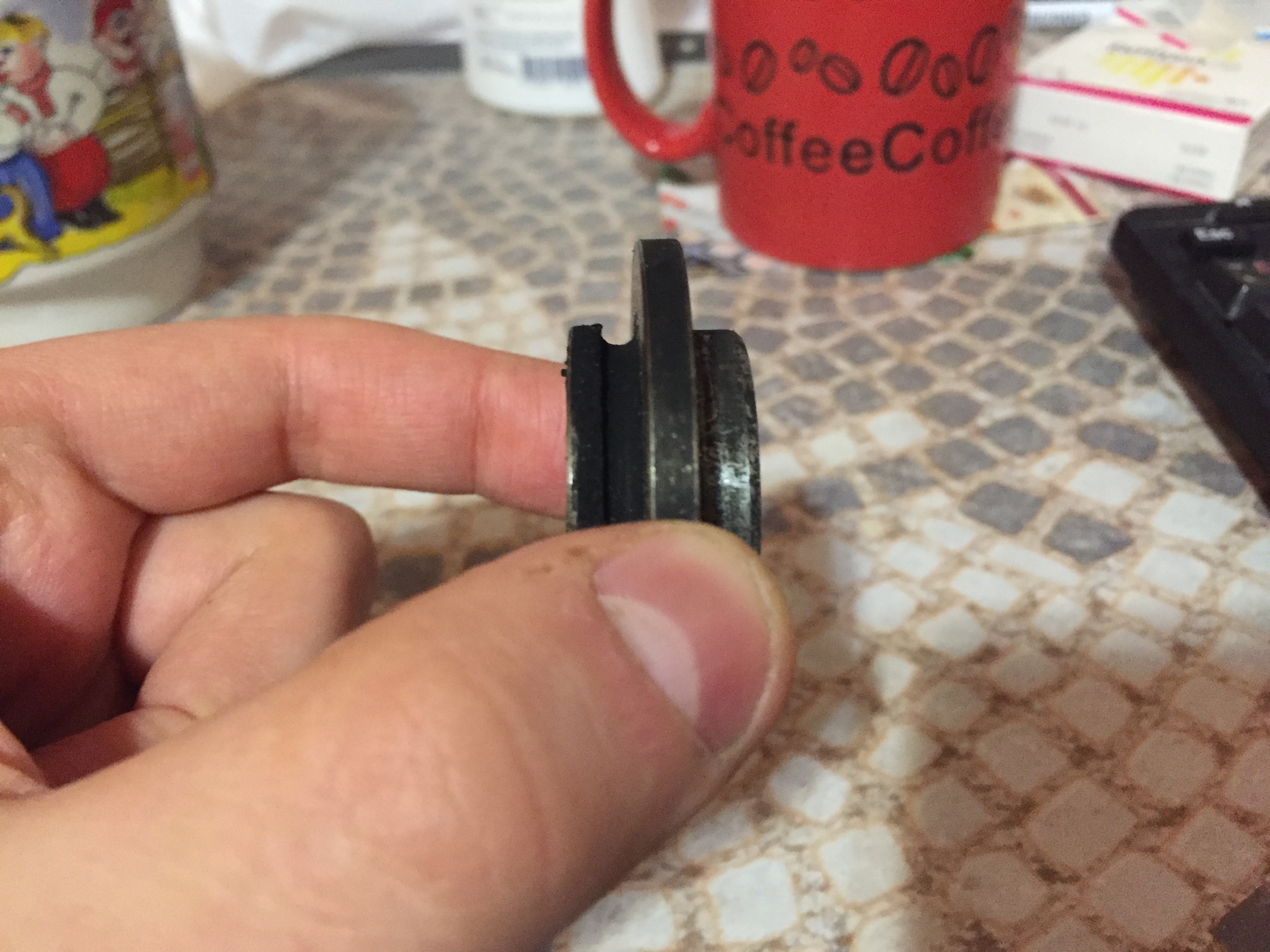

Упорную шайбу, что на фото держишь пальцами, нужно ставить (одевать) на шлицы канавкой вперёд(от себя). Эта канавка спасает сальник редуктора от намотанных лесок, ниток и т.д.

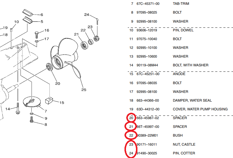

Навіщо той металобрухт залишати?
п.21 ВТУЛКА - ООО «Водно-моторный центр»
п.22 ВТУЛКА - ООО «Водно-моторный центр»
п.20,23,24 у вас є. Ось схема.

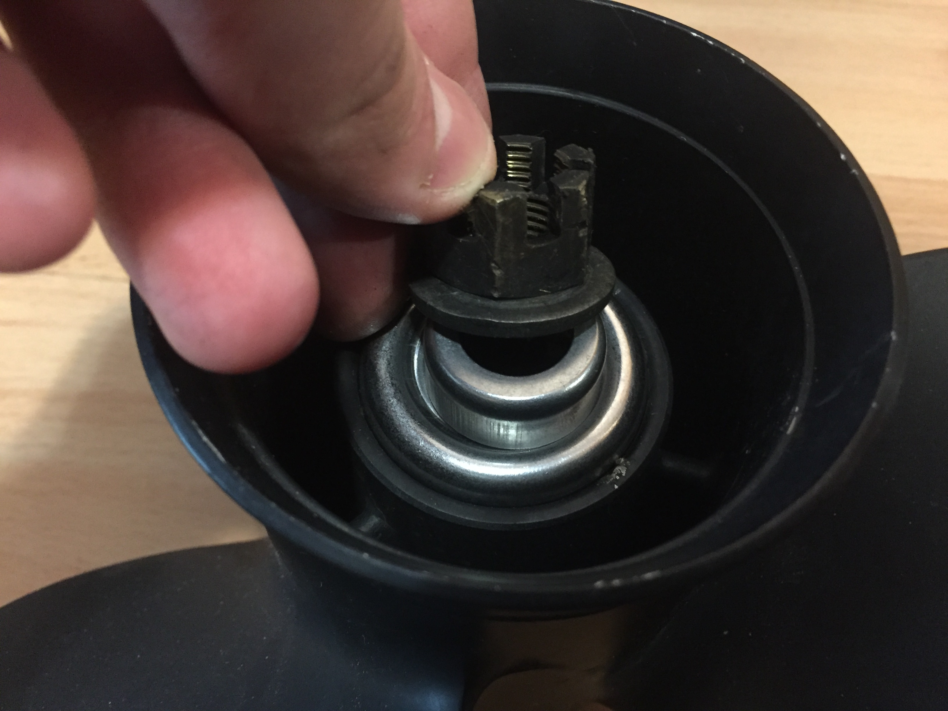

части пришли!
- вот так вот правильно?

Большую шайбу-тарелку переверните!
- вот так что ли?

Именно так. Шайба должна сесть на шлиці.
