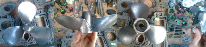

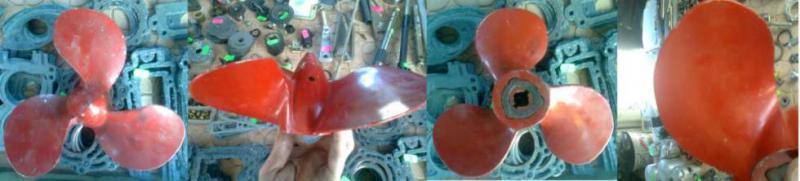

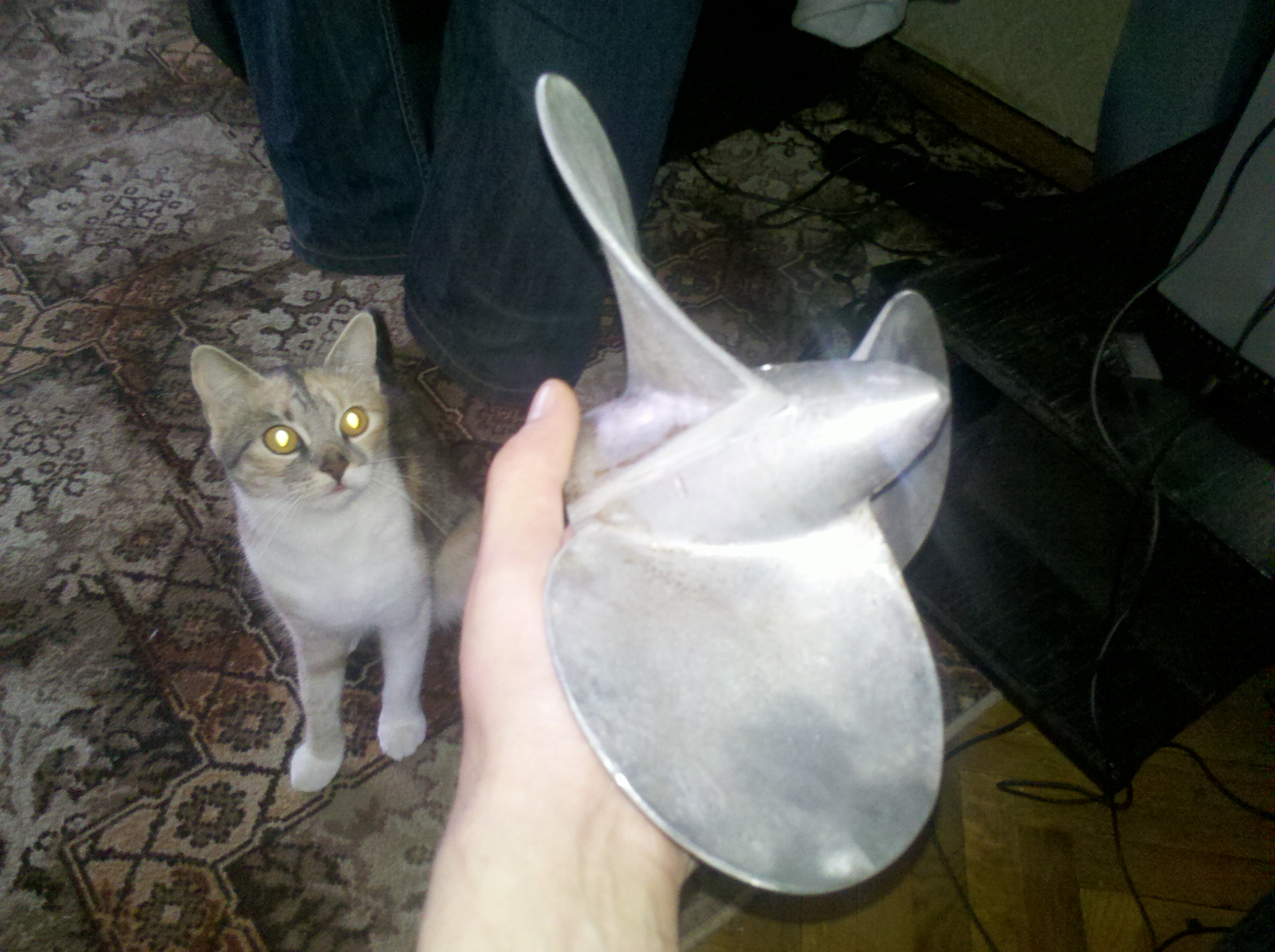

Вот, купил такой, а тот который стоит сфоткаю позже.
п.с Возможно я перепутал шаг винта)) может я купил 280))

Типово Re: Винт для мотора Вихрь-30
Допис від Рамзесс Переглянути допис
А для загруженной лодки какой винт нужен?
синий

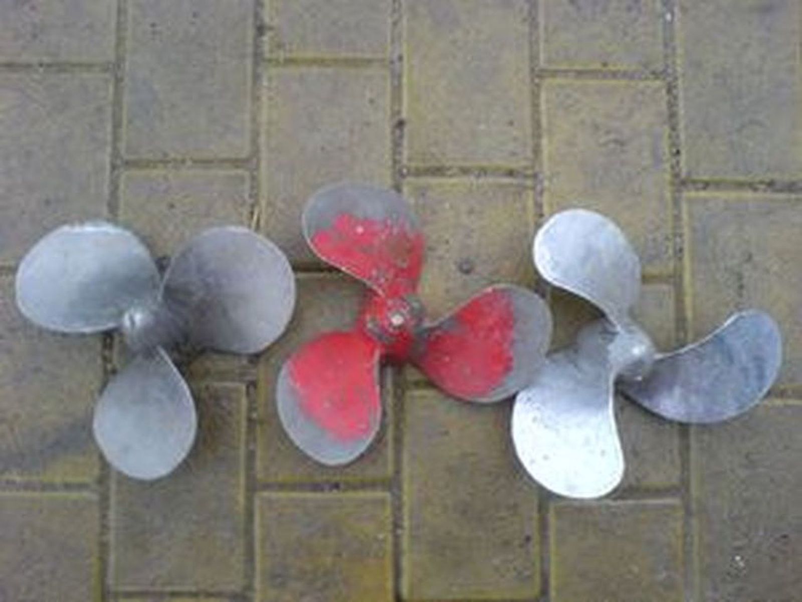

Maystrenko зараз поза форумом   Відповісти з цитуванням
Да это шаг 282 Грузовой

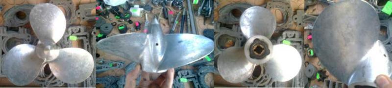

слева направо
282 300 320

Допис від Maystrenko Переглянути допис
Небуду вам что либо доказывать,информация неверная.
ни один уважающий себя завод не выпустит голую алюмишку. То что там на фото отдает явной кустарщиной. Лучше не ставить

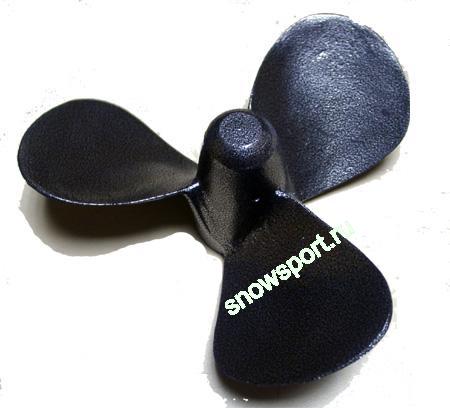

и 260 есть еще (помоему появился позже всех)
А здесь я с вами полностью согласен.

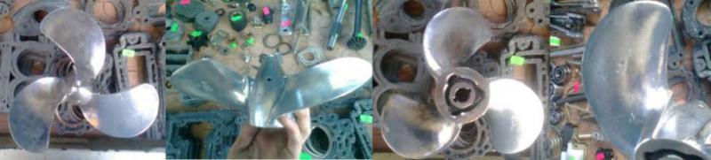

Винти для Вихря,320- скоростной,300-стадатный,282-грузовой,269-грузовой свиное ухо.

Допис від Сергей Днепр Переглянути допис
Мне кажется, перепутаны подписи.
1 фото - стандартный 300-й;
2. 282-й;
3. т.н. "свиное ухо":
4. 320-й.
