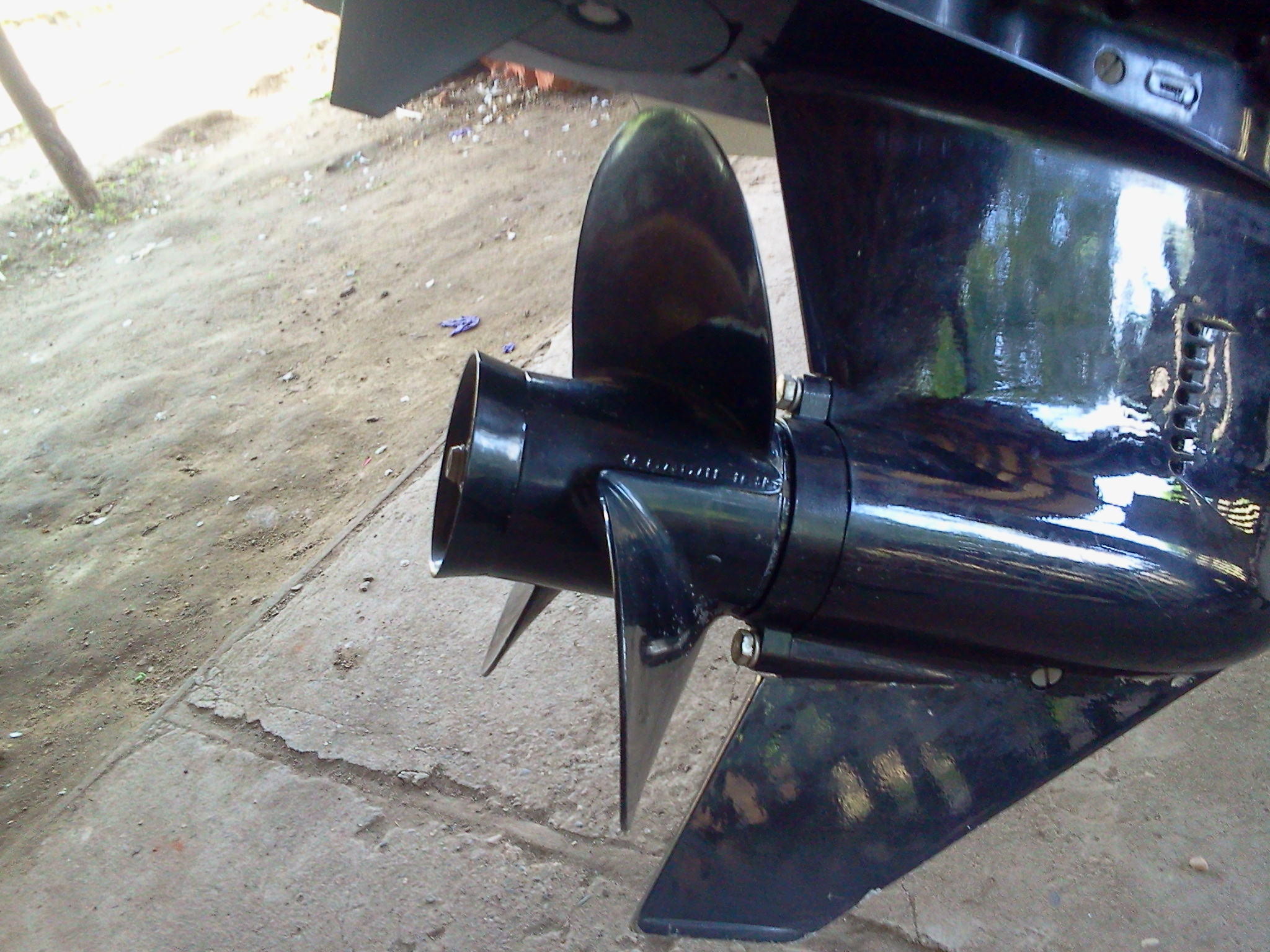

Всем привет.
Помогите определить шаг винта вот фото
Номер какой то многозначный фиг поймешь какой шаг

Добрый день, просто этот номер вбиваете в гугл и он выдаст вам и шаг и всю остальную информацию, вот у меня на меркури оптимакс 150 такой номер (48-832830A45), у Вас что то подобное. И я по этому номеру нашел, что мой винт "Black Max 14 1/2*19 3RH"
п.с. мой винт

вот наш парт номер 48-827312A11 походу дела шаг винта 10 мы в шоке то то тянет как невменяемый посоветуйте что поставить на мерк 40 ефи +прогресс 4

Говорят, что если снять винт, то на внутреннем торце указан размер и шаг. Я ещё не снимал, потому подтвердить не могу.
вот нашел ссылку может кому пригодится
http://www.schiffszubehoer.eu/WebRoo...r_original.pdf
Я так понял по Вашему part number-у , то шаг 10,5 (pitch: 10-1/2'').... ну это не столь важно наверное. Вот про прогресс не подскажу
Добавлено через 8 минут
Да, так и есть, по крайней мере у меркури так.
