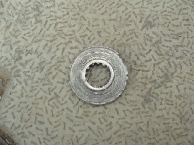

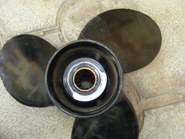

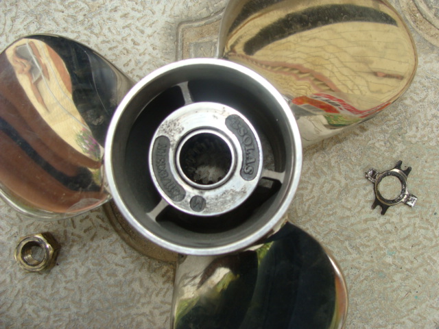

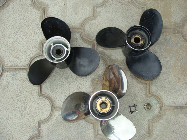

Шайба со шлицамиЩоб збільшити малюнок, клацніть по ньому
Назва:  DSC02461.JPG
Переглядів: 894
Розмір:  136,7 КБ
Назва:  DSC02460.JPG
Переглядів: 835
Розмір:  130,6 КБ
Назва:  DSC02459.JPG
Переглядів: 821
Розмір:  136,7 КБ
Назва:  DSC02462.JPG
Переглядів: 771
Розмір:  131,6 КБ
Назва:  DSC02463.JPG
Переглядів: 797
Розмір:  141,5 КБ
Назва:  DSC02464.JPG
Переглядів: 792
Розмір:  140,9 КБ
Олег.Куртиев зараз поза форумом   Відповісти з цитуванням
Старий 05.08.2013, 11:27   #22 (permalink)
Звідки Ви: Казахстан
Карапь: Нептун-450, Мерк 60 EFI
Дописи: 19
Типово Re: Прокручивание винта
На шайбе задиры

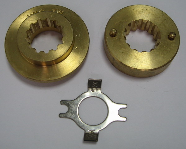

По моему, не та шайба! Эта шайба похожа на ту, которая ставится перед зажимной гайкой!
Нижняя шайба, должна иметь более широкую и выпуклую ступеньку под винт! (Не знаю, как объяснить! ).
Сейчас попробую найти фотку в инете!

На моей шайбе обратная сторона сделана овалом под конус. Если не та шайба, поэтому буксует винт. Выпуклая часть шайбы фиксирует винт. На фото с лева такая должна стоять шайба, а какой стороной ставится, выпуклой к сапогу.

Допис від Олег.Куртиев Переглянути допис
Винт не буксует, буксует шайба.
Шайба имеет "выпуклость" с обоих сторон....конусная часть прижимается к сапоге, а прямая к винту.
Твоя самопал, она на шлицах не держится, проваливается со шлицов к сапогу и прокручивается(иногда)......от того и задиры.

У меня больше половины шайбы сидит на валу на шлицах если бы прокрутка были бы тогда шлицы свернуты. Сейчас проверил шайба до определенного места доходит, дальше ее не протолкнешь, туго садится на вал шлицы тоже вроде целые. Попробую купить новую шайбу.

Это она у тебя от руки одевается туго, а когда ты крутишь ключём то она заходит глубже.А дальше в самом конце вала шлицов нету.
Шайба должна быть такой как на фото...с обоих сторон выпуклости примерно по 5 мм. Посмотри внимательно на фото...шлицы примерно с половины шайбы.Эта та часть шайбы, которая должна сидеть на шлицах.А у тебя, походу,переделаная шайба с той что на фото справа.

---шайба не приделах.(лишние расходы). Сорвало демфер. Как проверить?-- начерти (накернить, засверлить) метки на винте и на ступице винта (трубка со шлицами в которую входит горизонтальный вал), к проехаться. Сравнить положение меток.

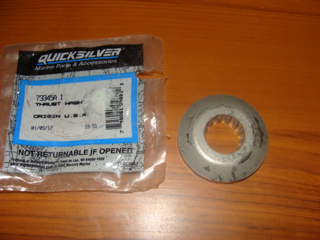

Добрый день!
Вот я тему раскачал,теперь с чего начинать шайбу поменять или метки поставить на винте для проверки. Парт номер не подскажите шайбы на меркурий F 60 EFI.

Добрый день!
Если не ошибаюсь номер шайбы 73345А1

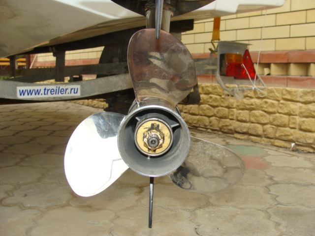

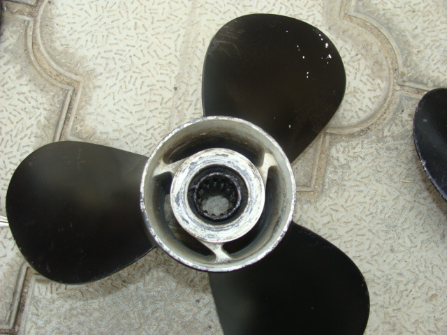

Добрый вечер!
Заказал шайбу по двигателю, а она такая же. На выходные попробую.
Назва:  DSC02500.JPG
Переглядів: 632
Розмір:  131,6 КБ
ID:	47932   Щоб збільшити малюнок, клацніть по ньому
Назва:  DSC02501.JPG
Переглядів: 714
Розмір:  131,8 КБ
ID:	47933   Щоб збільшити малюнок, клацніть по ньому
Назва:  DSC02502.JPG
Переглядів: 650
Розмір:  137,5 КБ

Старий 15.08.2013, 21:53   #36 (permalink)
Дописи: 20.795
Сказал(а) спасибо: 12.616
Может фотка такая, но мне сдаётся, что на первой фотке внутреннее кольцо уже!
Назва:  shaiba1.JPG
Переглядів: 742
Розмір:  136,7 КБ
ID:	47937   Щоб збільшити малюнок, клацніть по ньому
Назва:  shaiba2.JPG
Переглядів: 615
Розмір:  137,5 КБ
Штангелем не замерял на вид в один в один, только у старой износ по кругу.
Так об этом и речь.
Шайбу новую и старую замерил штангелем размеры все соответствуют, старая шайба по внешнему диаметру больше на 1 мм. Обе шайбы плотно сидят на валу.
