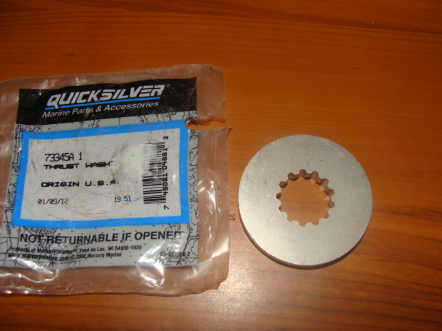

Задняя шайба(упорная) должна стоять на шлицах вала. Винт упирается в шайбу и крутится вместе с ней, вероятность прокрута равна 0(винты новые).
Вывод - шайба не родная. Обрати внимание и сфоткай её тоже.

Винты не разборные,шайба сидит плотно на шлицах, пробовал снять не получается, съемника нет, выбивать по боялся повредить вал.

Вроде шлицы есть я ее пробовал прокрутить не крутится, завтра попробую снять и проверить и фото скинуть, на шайбе прямо сильные задиры как на тормозных дисках.

Даю 99,9 % что она без шлицов.

А может гайка не дотягивает плотно винт? Поэтому винт немного гуляет на валу, и от туда задиры?
Да, надо видеть фотки винта, шайбы, гайки, и как всё это вместе стоит на моторе!

Ну, тогда наверно, Виктор прав, на счёт шайбы без шлицов!
