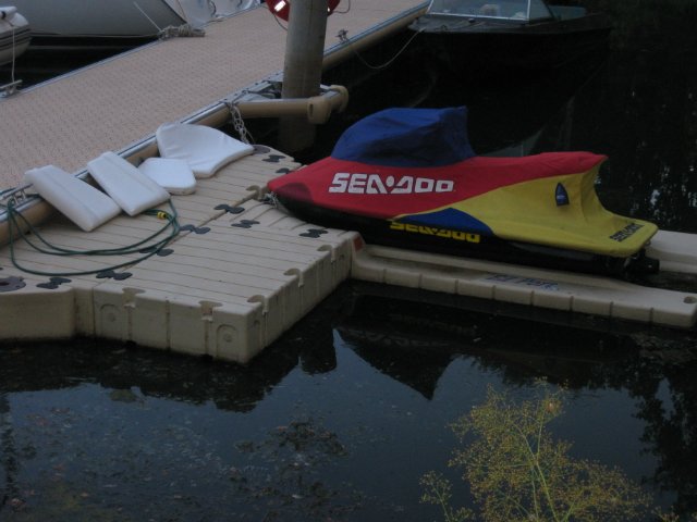

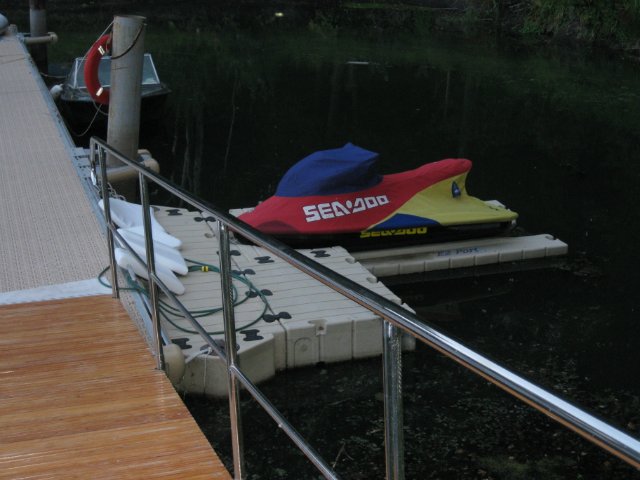

У плавучих полиэтиленовых причалов есть много плюсов. Можете посмотреть в инете - долго писать.
Особых проблем с установкой нет если производитель предусмотрел разные способы крепления причала.
Основные плюсы при использовании с гидроциклом:
1. Гидроцикл хранится сухой.
2. Удобно парковаться.
3. Причал отслеживает изменение уровня воды.
Недостаток конструкции, которую Вы указали в том, что у нее нет килевых роликов. Следовательно корпус будет тереться об углы "ложементов" и насколько бы мягкий полиэтилен не был гелкоут будет изнашиваться.
Как выглядят понтоны с килевыми роликами можете посмотреть на сайте EZ-Dock.
Устанавливать нужно в закрытой части водоема без сильного течения.
Ну и обеспечив безопасность.
Установить можно к уже существующему причалу (наш был просто привязан к основному понтону) или отдельно на якоря или трубы.
Установка на якоря простая, но ее главный минус, что нужно регулировать якорные канаты в зависимости от изменения уровня воды.
Установка на трубы оптимальная. Но требует, что бы производитель предусмотрел подобное крепление. Варианты крепления можете посмотреть у того же EZ-Dock.

Шеф покупал причал примерно такой-же. Только блоки были отдельные и собирались на месте. Требуется вбить 2 трубы. Ценник был 2500 уе.

Мы когда ставили такие причалы тоже использовали трубу диаметром 60,3 мм. нержавейку. Но мы трубы забуриваем. Специально сделали вороток. Для трубы есть специальные наконечники в виде бура.
Добавлено через 5 минут
Эти модульные причалы во всём классные! И лёгкие и мягкие, вот только очень дорогие...
Как то на КИБСе стояли ребята с аналогами изи-дока. Там цена была весьма интересная. Правда не помню кто производитель - Турция или наши.
