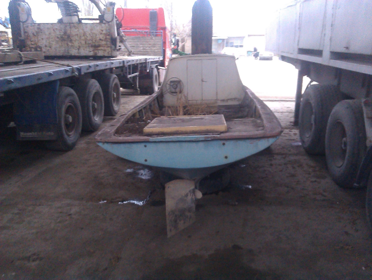

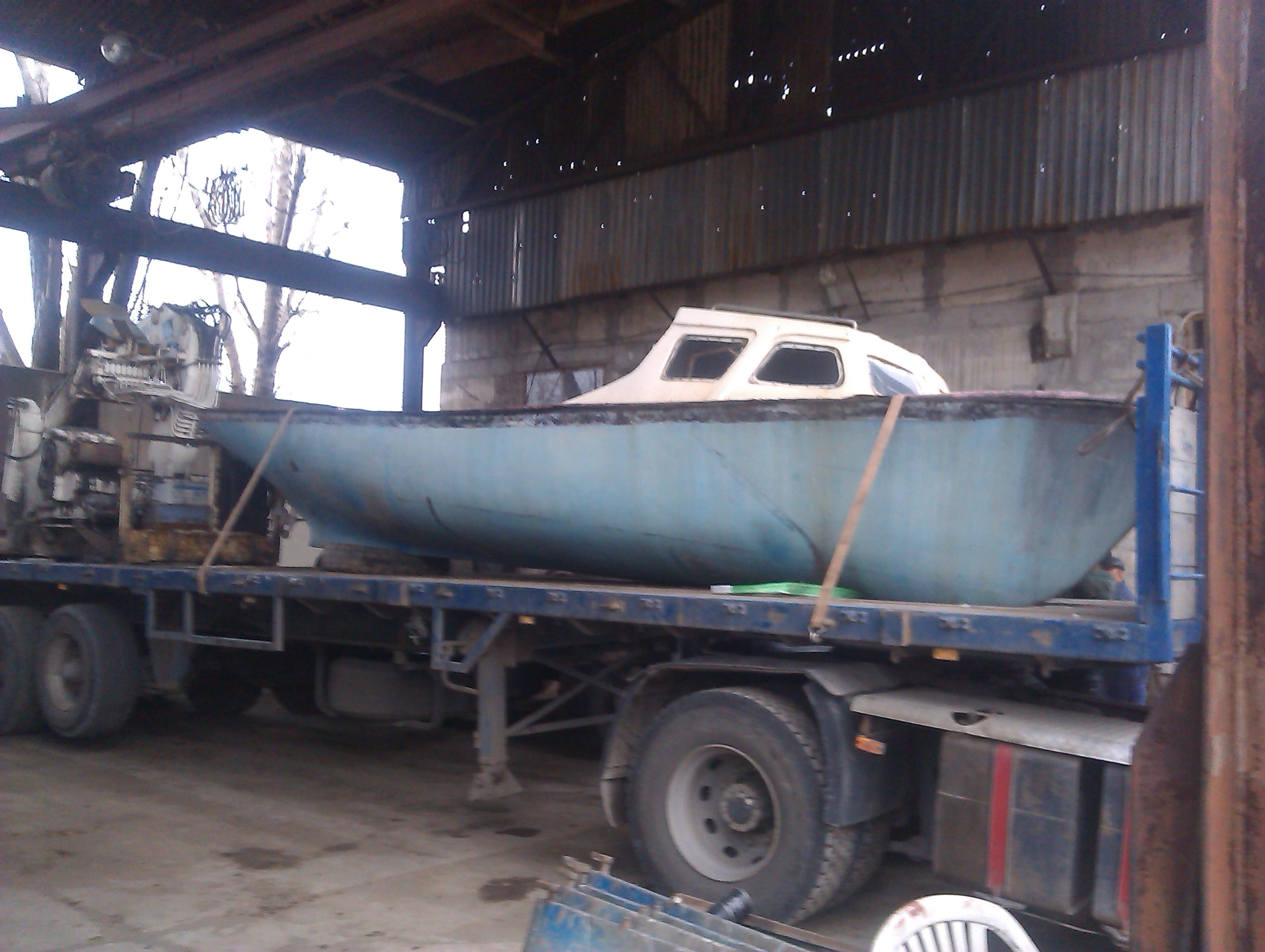

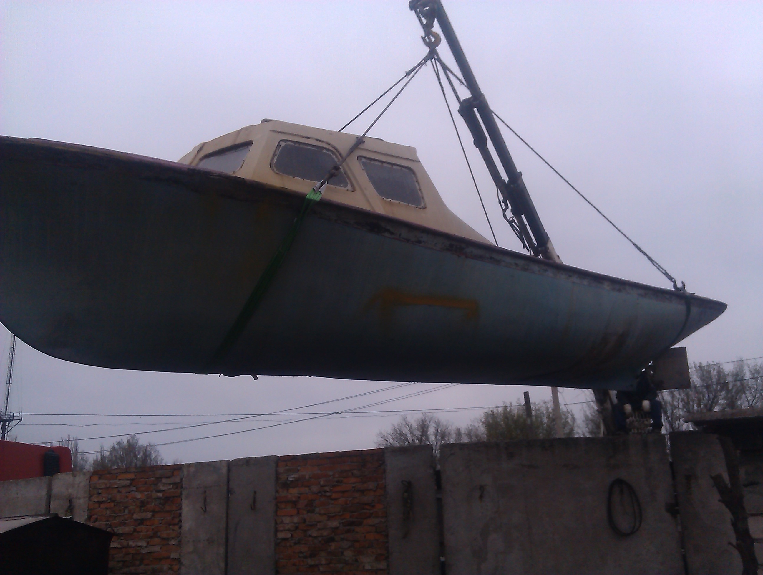

Всем доброго дня. Кто из форумчан имеет или имел ПМЛ (промыслово моторная лодка) Азовчанка прошу отозватся .Обсудим кто на каких моторах ходит на такой лодке и вообще все что касаемо такой лодки.

Лодку спустили в июне.Установлен мотор Вольво-Пента МД5а редуктор 1к1 винт родной от мотора СМ557 .Скорость максимум 12.5 км час (по эхолоту)Расход меньше 1л в час .Так же пробовали под подвесником и тоже хорошо идет при 1900 оборотах 10км час винт 225х225 редукция 1к3.5.У лодки легкий ход .

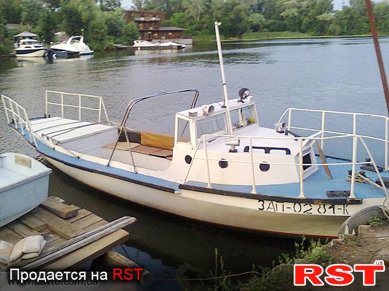

Дабы не плодить темы, пишу сюда. Попалась Азовчанка. вроде не дорого, но вот какая загвоздка. При общении с продавцом выяснилось, что корпус не пластик, а деревянный, обклеенный стеклотканью. В связи с этим возник вопрос, а что это такое? Продавец утверждает, что лодка заводского изготовления и по документам именно Азовчанка.
Но, насколько я знаю, Азовчанки пластиковые.
Может кто то обладает информацией или опытом общения с подобными корпусами. Прошу совета. стоит ли связываться?

одну смотрел а до второй еще не доехал
Продаю ВОДНЫЙ ТР. Катер Азовчанка, обмен с пробегом на RST. Автобазар на РСТ. Запорожье Ярослав, 93104088774
Вот эту не смотрели?

Я знаю что эта лодка продается но я ее не смотрел.Походу она может и не 7.5 а длинней кажется.

Да, вроде длинней, и рубка не такая. Не хочется зря проехать на просмотр. Вот я и пытаюсь выяснить, это завод делал или самопал. На заводской набор деревянный, вклеенный в пластиковый корпус.
