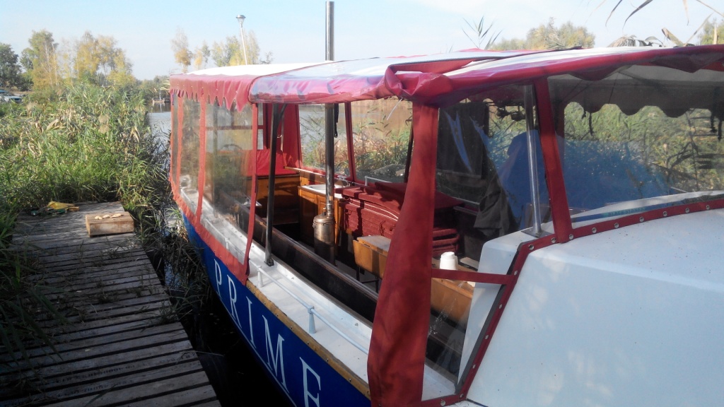

Типово Мы строили , строили и вот на воде!
Все сделано своими силами окромя пошива тента.https://vk.com/album157585236_227607119?rev=1

Зачетный получился кораблик, а какие у него размеры?

А мне катер кажется опасным, учитывая его назначение - катание людей и зачастую нетрезвых. Обсервация со штатного места рулевого никакая, кроме стола и компании, конечно. Надо выставлять впередсмотрящего. При высадке на берег, нетвердой походкой, эти торчащие рога для якорного каната на релинге, явный риск поддевания под ребра, да и при постановке/съеме с якоря в качку возможны случаи серьезного травматизма.

9.3/2.5
Добавлено через 7 минут
Допис від Сергей Вишня Переглянути допис
С профи- критиками не поспоришь .... Все увидел все попробовал.... И травму получил.
Дааже спорить не буду.

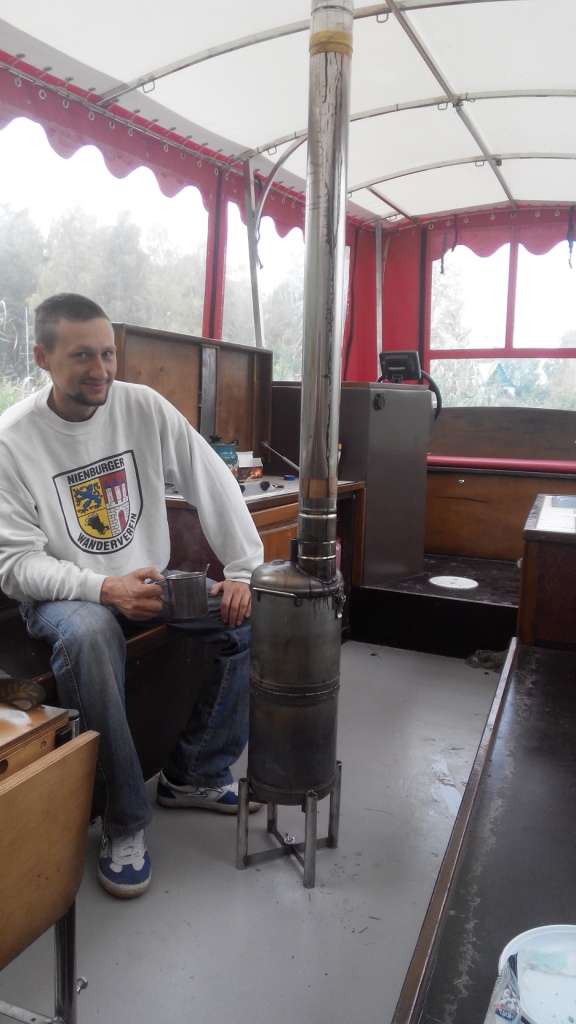

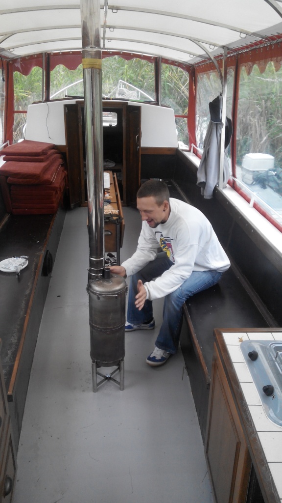

похолодало .... Моя печь

Нарушение правил пожаробезопасности грубейшее....

"Бубафоня" у меня такая в гараже (с газ баллона).
Зачет!

интересно как решен узел дымоход-тент? шоб и не текло и не загорелось
Как имменно? В голандии в катерах стоят .
Еще когда варил каркас тента вкинул трех угольник с отверстием под дымоход сверху флянец с обечайкой прижат к техугольнику который прижимает тент вырезал отверстие в тенте вставил трубу.
Буду на катере сфоткаю.
Сверху все холодное за трубу можно терпимо держатся рукой ... Испытания прошли горит на полной загрузке 12 часов. Я еще во круг нее сделаю Воздущный кожух для лучшего обмена нагрева воздуха.
