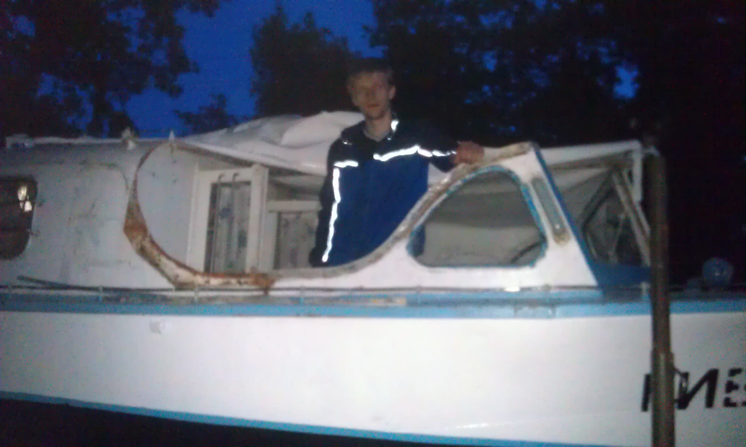

Вот несколько фоток и моего кораблика. За 2013 год.

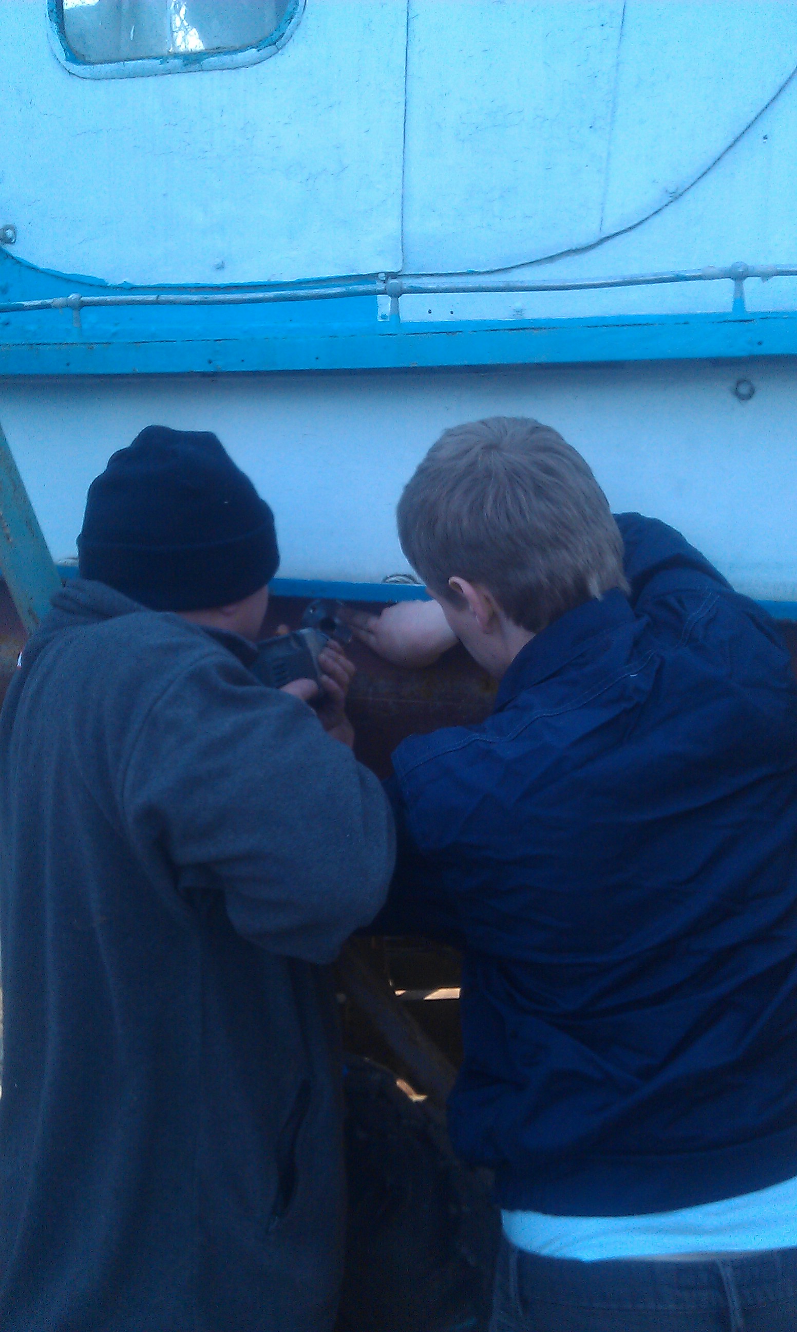

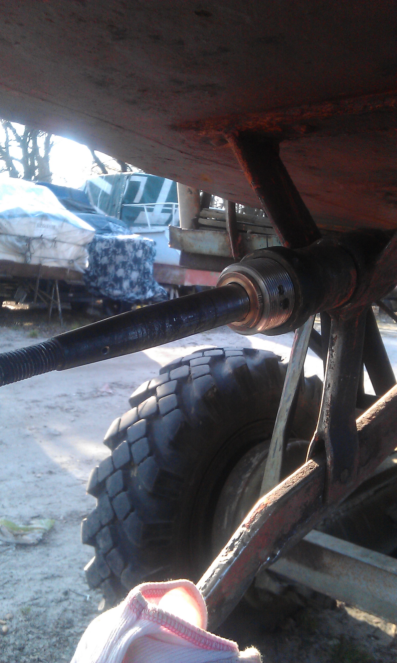

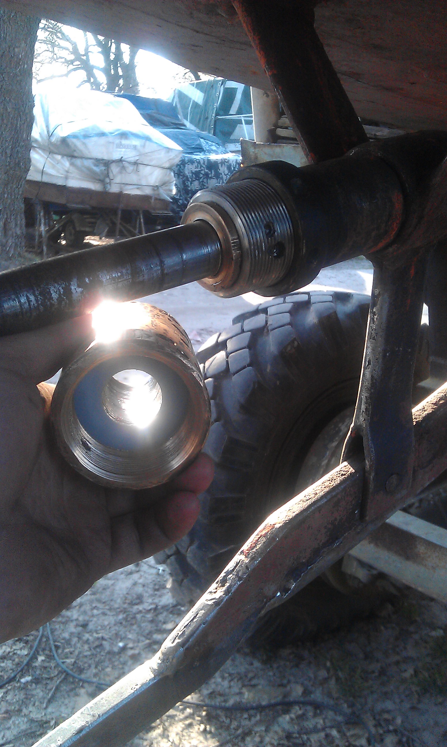

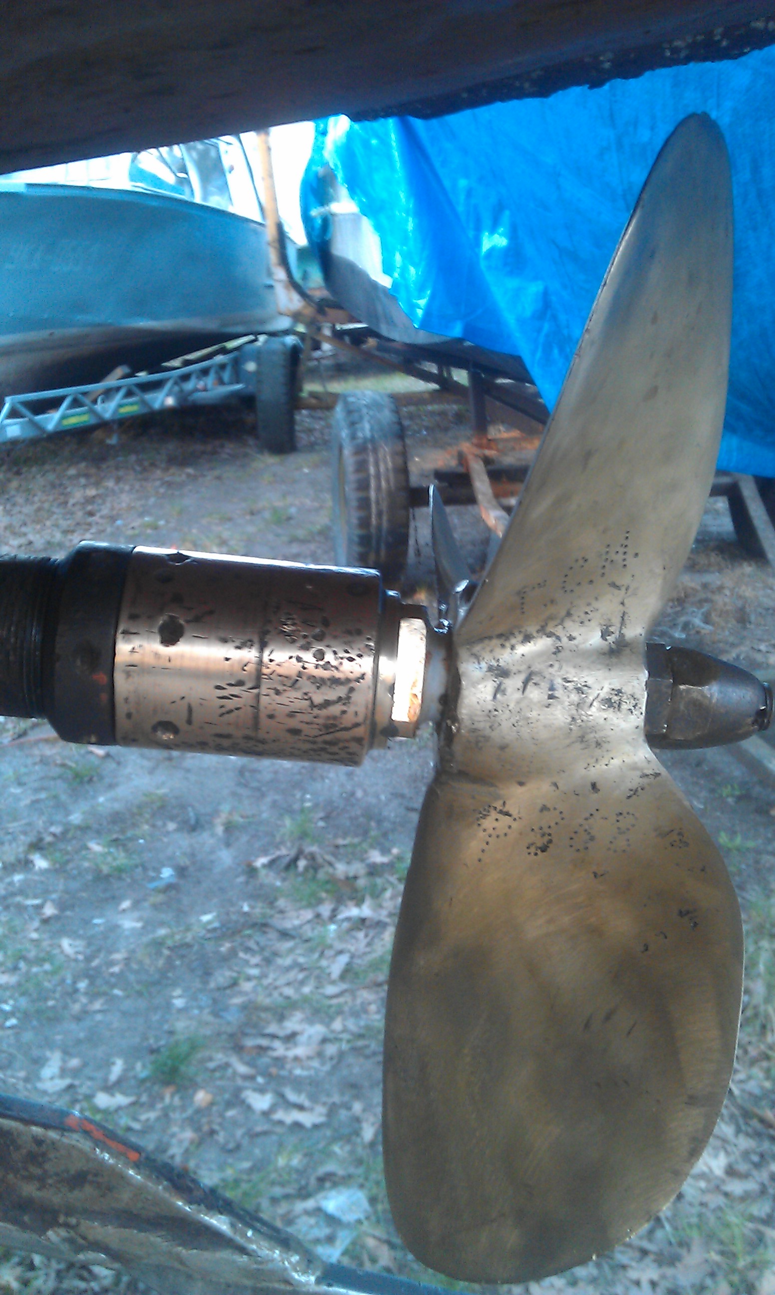

Подготовка к спуску 2014

А поподробней, про устройство на гребном валу, то что вместо гудрича стоит, можно? Это упорный подшипник?
У меня в катере резиновый уже подходит к концу, думал точить из капралона.

можно вынуть гудрич,выковырять старую резину,отдать на шиномонтаж,там набьют сырой резиной,вулканизируют..... я так делал

Верно эта втулка вместо класической резины,)) внутри 2 подшипника 2 сальника, между винтом и гайкой втулка дабы снизить нагрузку на сальники...
Гдето так

Катер приобретал с этим девайсом, в этом году только лишь доработали маленько, а именно +1 подшипнник, сальник и втулка.

Андрей если эту втулку ставить, прийдется переделывать валовую линию.
