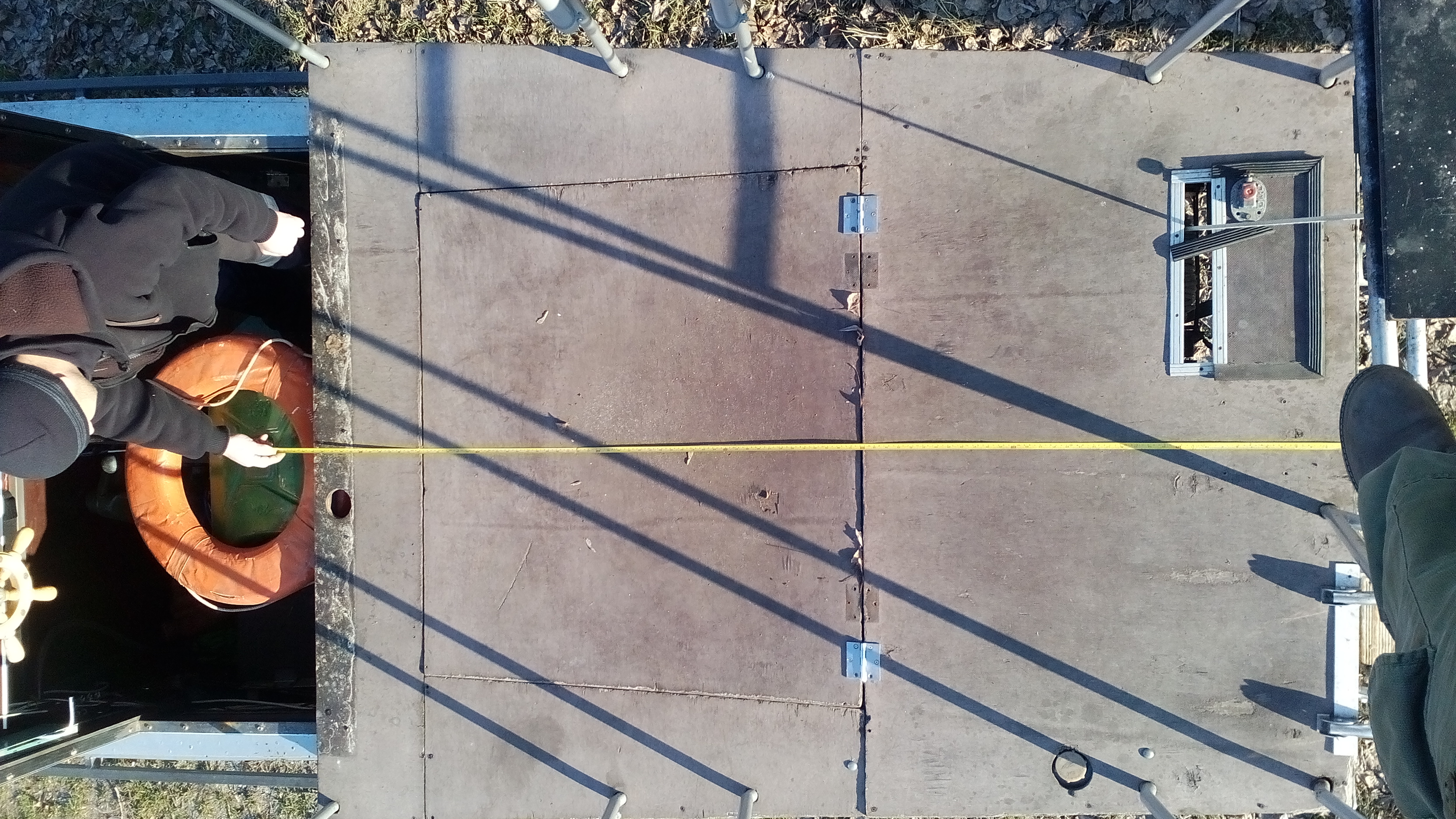

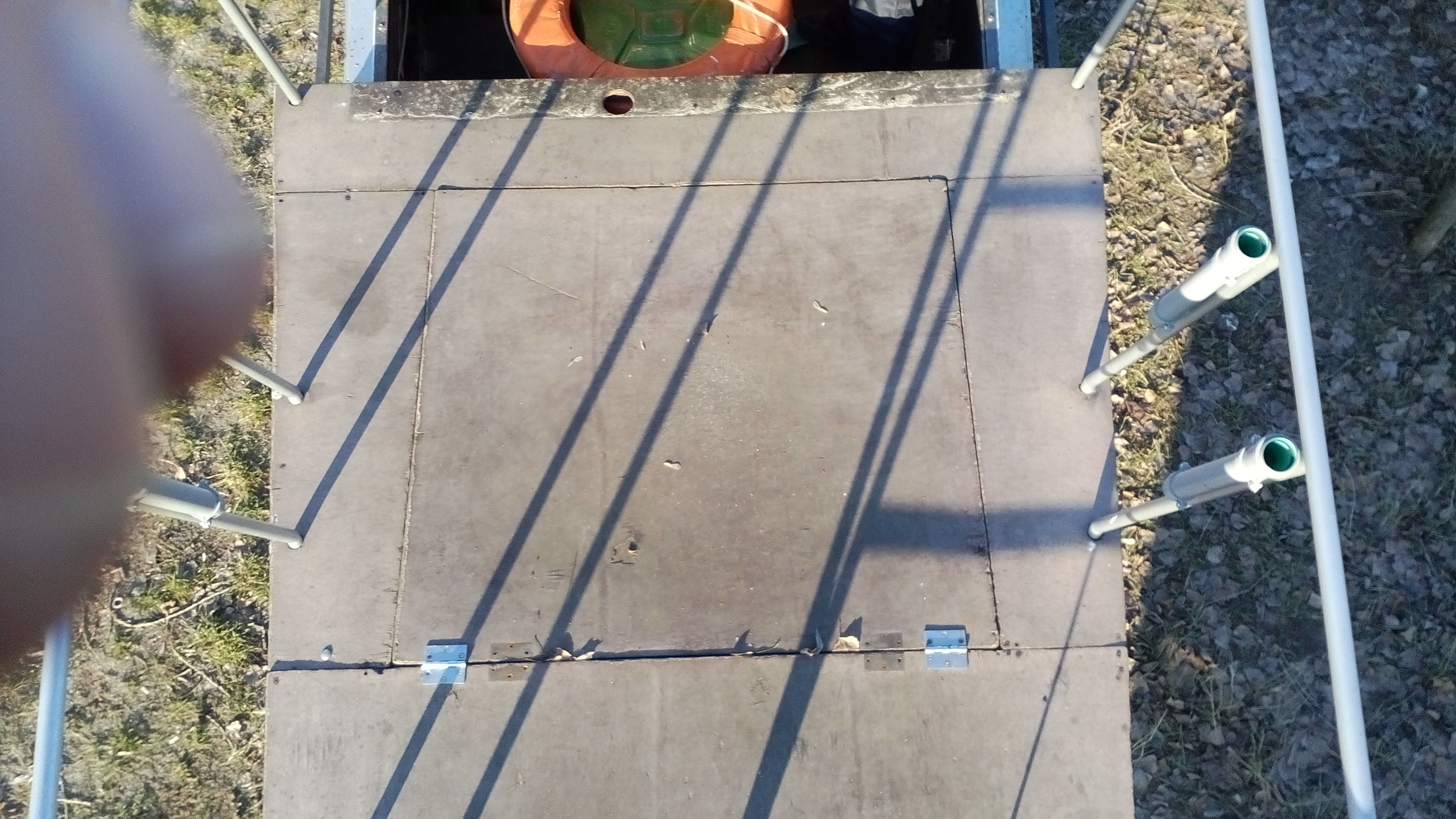

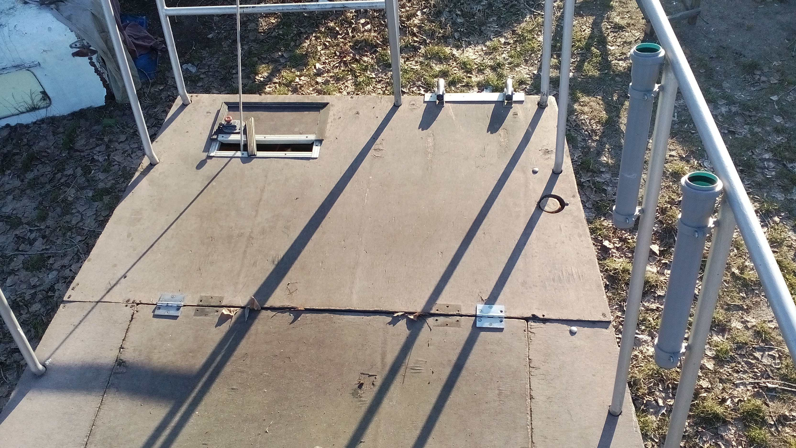

Старий 07.02.2016, 17:39   #35 (permalink)
Типово Re: Материал пола открытой площадки длинномера.
Попов, пиши размеры ))
Назва:  IMG_20160207_145931[1].jpg
Переглядів: 478
Розмір:  3,06 МБ
ID:	109241   Щоб збільшити малюнок, клацніть по ньому
Назва:  IMG_20160207_145913[1].jpg
Переглядів: 489
Розмір:  2,36 МБ
ID:	109242   Щоб збільшити малюнок, клацніть по ньому
Назва:  IMG_20160207_145859[1].jpg
Переглядів: 467
Розмір:  2,67 МБ
ID:	109243   Щоб збільшити малюнок, клацніть по ньому
Назва:  IMG_20160207_145705[1].jpg
Переглядів: 466
Розмір:  2,41 МБ

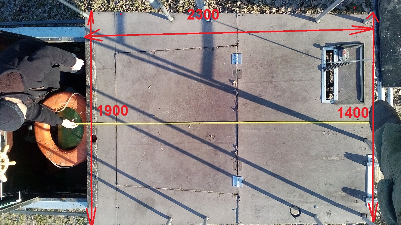

Старий 07.02.2016, 17:53   #36 (permalink)
Назва:  площадка размеры.jpg
Переглядів: 452
Розмір:  539,1 КБ
