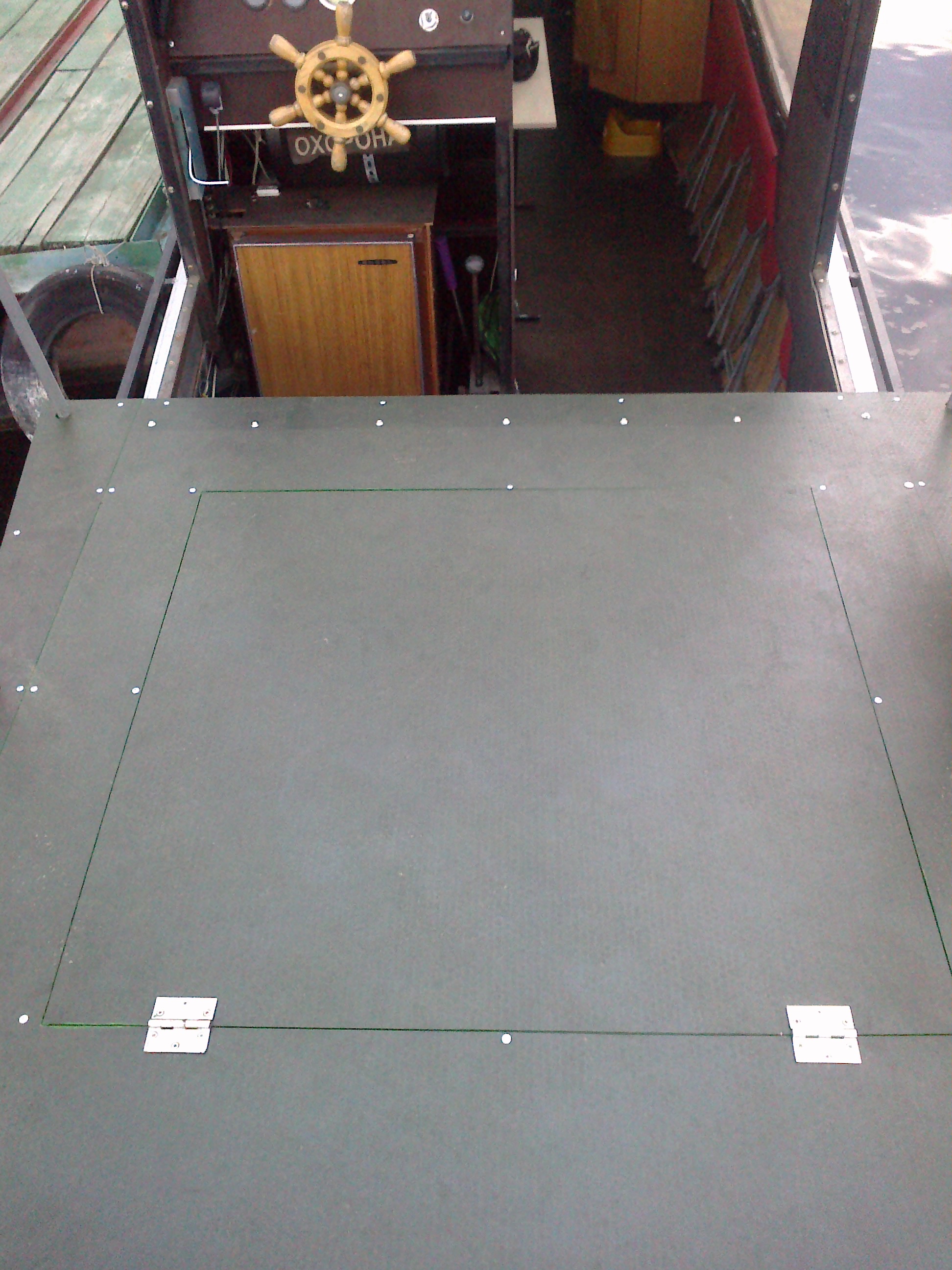

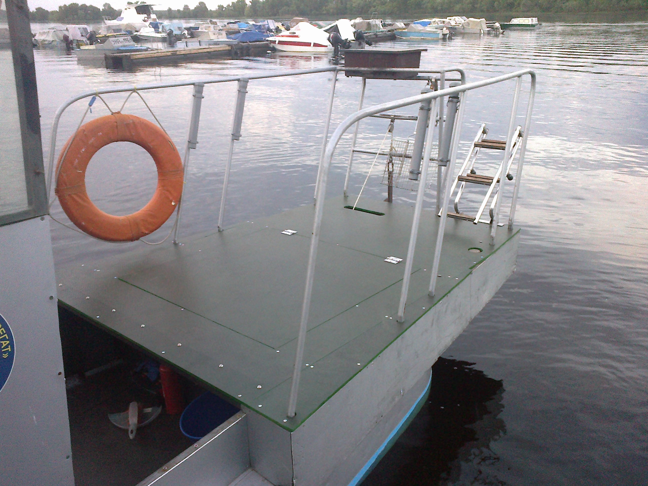

Старий 07.02.2016, 17:39   #20 (permalink)
Типово Re: Материал пола открытой площадки длинномера.
Попов, пиши размеры ))
