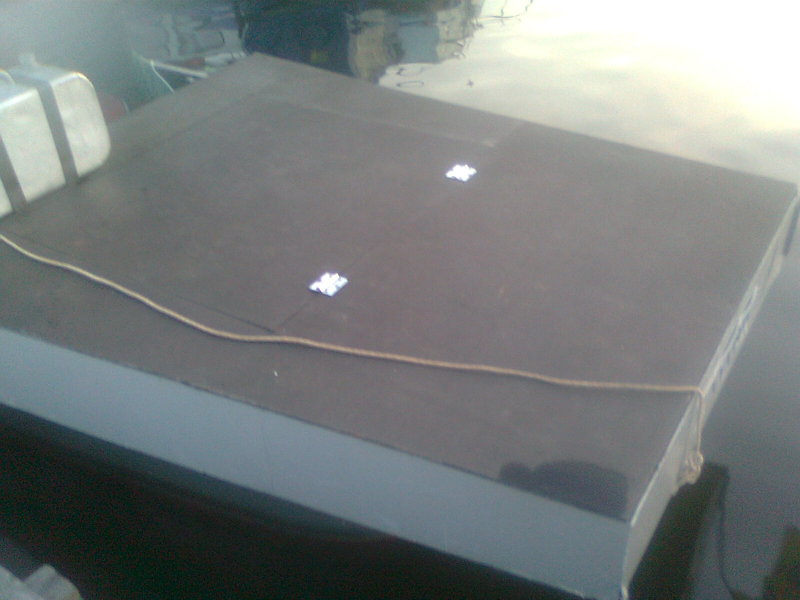

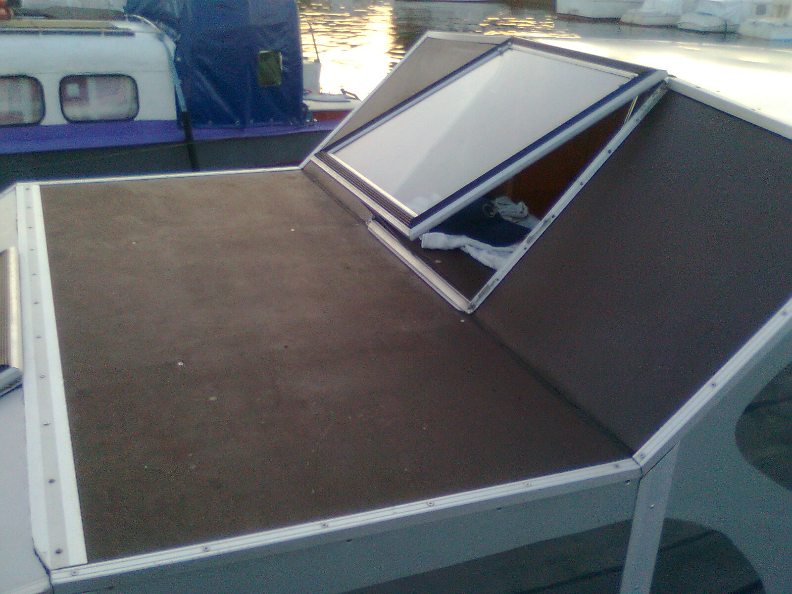

По материалу "ламинированная фанера" могу делать выводы.
При покупке обратил внимание на ее шершавость, т.е. неприятно босиком и мягкими частями тела воспринимать, за несколько месяцев эксплуатации шероховатость ушла, теперь оч даже ничего. Смущает побледневший цвет. Кормовая и носовая площадка,совершенно открытая всем ветрам и морозам, за полтора года - несет свою функцию.
Единственное допустил просчет в носовом солярии - при постепенной загрузке интерьера (термобокс, гальюн,камбуз, освобождение каюты капитана от ненужной клади), он стал абсолютно в плоскости с ватерлинией, теперь там собирается лужа. Есть небольшие и некритичные моменты.
Во общем очень доволен материалом.

Старий 22.08.2013, 01:28   #13 (permalink)
Типово Re: Материал пола открытой площадки длинномера.
По годам на сообщения смотрите .
В этом сезоне площадка довольно сильно потеряла внешний вид, фоты позже. Хотя осталась довольно жесткой, следов гнили или прогибов нет. Наверное в следующем сезоне надо будет заменить или посматриваю на винил.

Старий 23.08.2013, 10:46   #14 (permalink)
По фотке видно как не смоченная водой фанера потеряла цвет.

Старий 11.03.2014, 23:07   #16 (permalink)
Сегодня походил по катеру, открыл после зимовки, просмотрел на момент течей крышу, предварительно составил план работ.
Короче пиндец ламинации после четырех сезонов. Фанера еще прочная, прогиб держит, но при длительном попадании влаги на стертую ламинацию - выгибается и проступает древесная структура.
