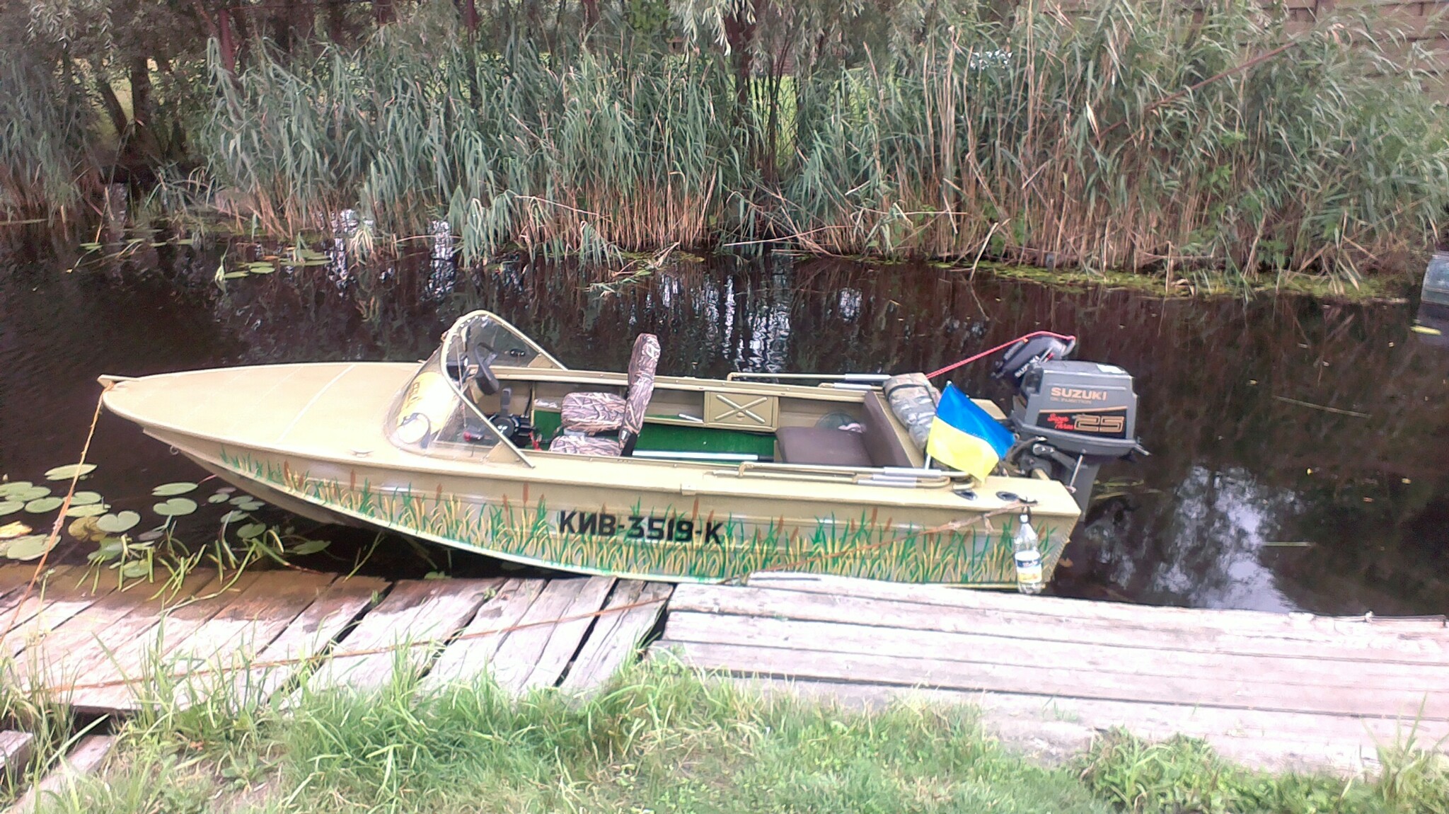

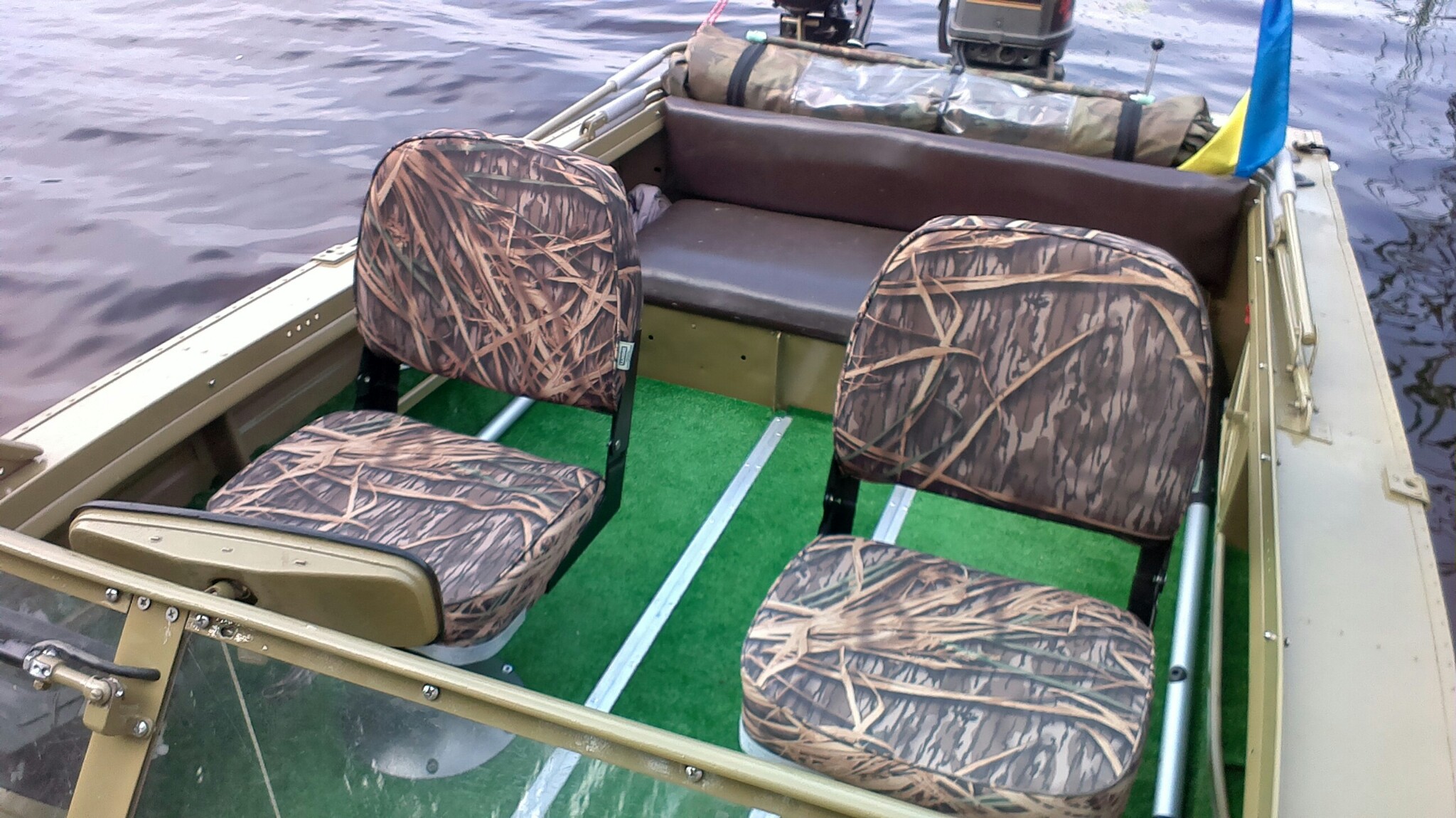

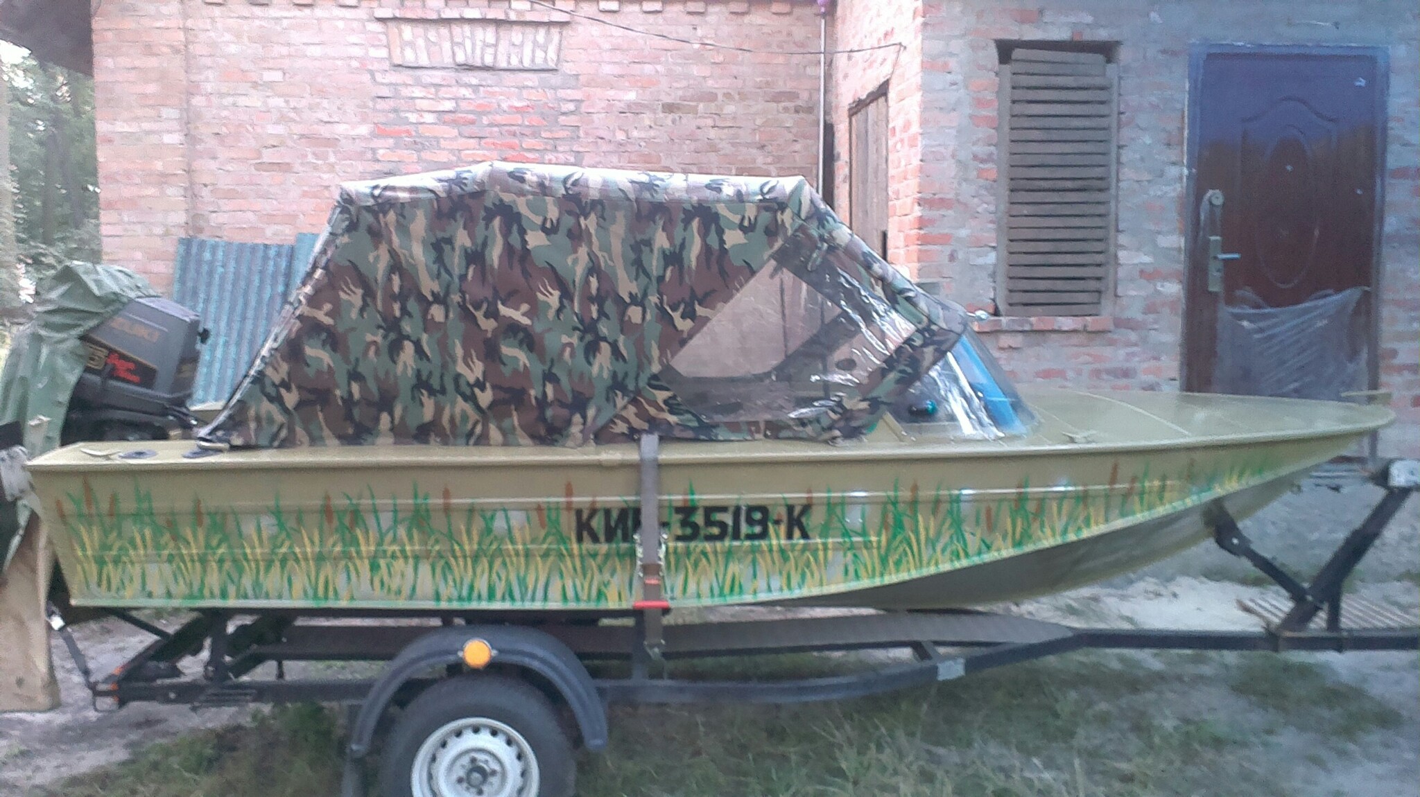

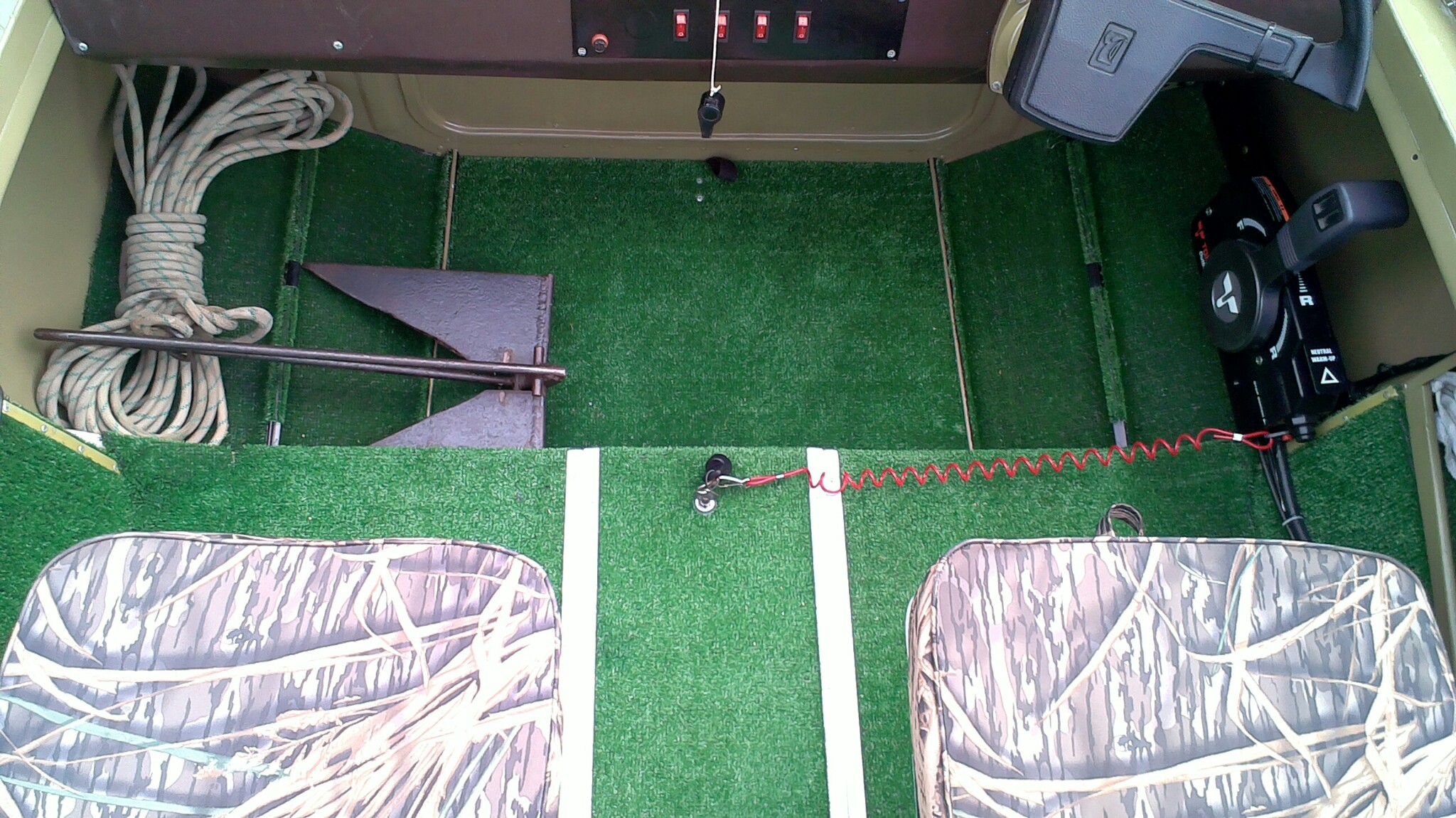

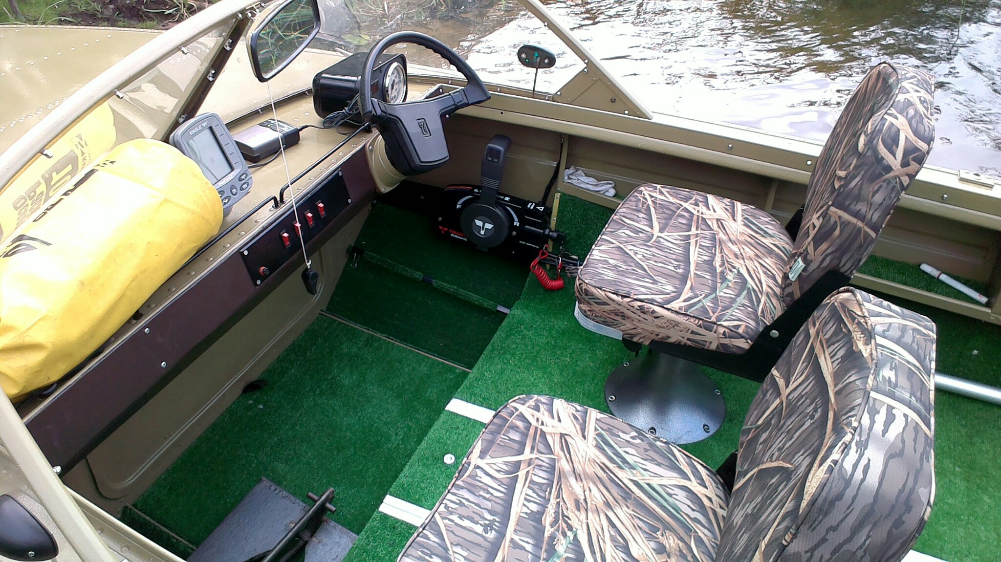

Привет, братья, днепроводы!
Прошу прощения за запоздалый отчет. Покраску и тюнинг своей лодочки закончил еще в июне, просто, не было времени отписаться. В общем вот, что получилось.
