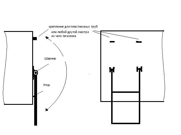

яж тебе уже давно предлагал что-то типа такого (см. картинку)

Не очень удобная (ИМХО). Вернее лестница нормальная (главное ступенька есть куда ногу поставить, а вот ухватиться не за что), но нужны поручни над бортом чтобы не искать за что схватиться и желательно дуги должны быть повыше.
это дело вкуса!!! лично яб делал без поручней.... я с лодку (на открытой воде) купаюсь раз во год.... надали ради одного раза городить непонятно что... а так конструкция минимальная нечего лишнего никаких нагромождений, и свою функцию выпоняет! ИМХО ...
НО!!!! это лично мое мнение, мне былоб так удобней всего!! а каждый сам делает как ему удобно.....
задача какя была
НО покупать небуду - очень дорого
Если кто придумает пишите тут )))) будем колективно разрабатывать идею самодельной лесенки )
предложеная мною кончстркция делается при помощи болгарки тисков и дрели..... на коленеях.... без сварки без трубогинов... вобщем тем инструменто который впринципи у всех есть и пользоваться им все умеют..... вобщем дешево и сердито....
Проблема не в купании, а в том. что если сам осенью вывалишься из лодки на Днепре в "фуфайке" что бы можно было физически в мокрой одежде вернуться обратно в лодку.
Slava SL
Цитата: как прикреплена не знаю, но уверен, что ничего сложного.
Сегодня 13:07
Проблема ее достать из лодки если выпал в воду
имхо

а если на носу то эти упоры должны быть разные если лесинка смещена от центра...... если по центру носа то будеш спотыкаться когда заходиш в лодку с берега или бона.... да и залазить с воды будет проблемотично бо как правело с носа будет закинут якорь...... и тп тд
Вот тут согласен на половину. Тоже подумывал как сделать лесенку универсальной в носу. Могу сказать одно если грамотно все сделать то будет удобно залазить и с воды и с берега, а в сложеном состоянии и с бона. А поповоду боковых так на прогресе 2, крепится в места для колес и все нормально. Самоделкиных у нас хватает такшто скоро будут лесенки на все смаки.
Проект поручня выложу , когда переверну лодку, сохнет днище.
