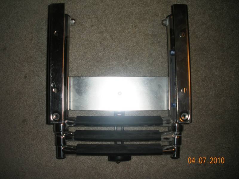

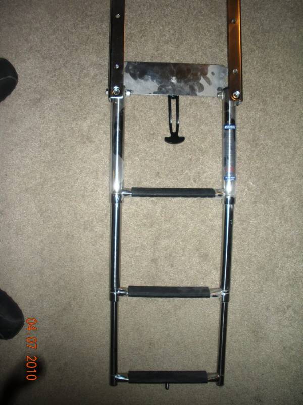

Делать надо из нержи, но по моему проще купить готовую, хотя бы вот такую. И крепится без проблем и складывается.
Гена, если можно её размер и цену, или ссылку.

На самом деле. крепление к кораблю есть не самое сложное, сложнее намного сделать её телескопической, вот тут без трубозавальцовки не обойтись что бы её сделать нормальной и красивой.

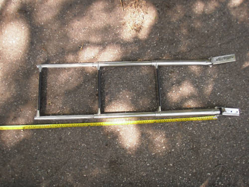

яж тебе уже давно предлагал что-то типа такого (см. картинку)
а материала на усмотрение или труба погнуть можно и самому или из уголка склерать......
