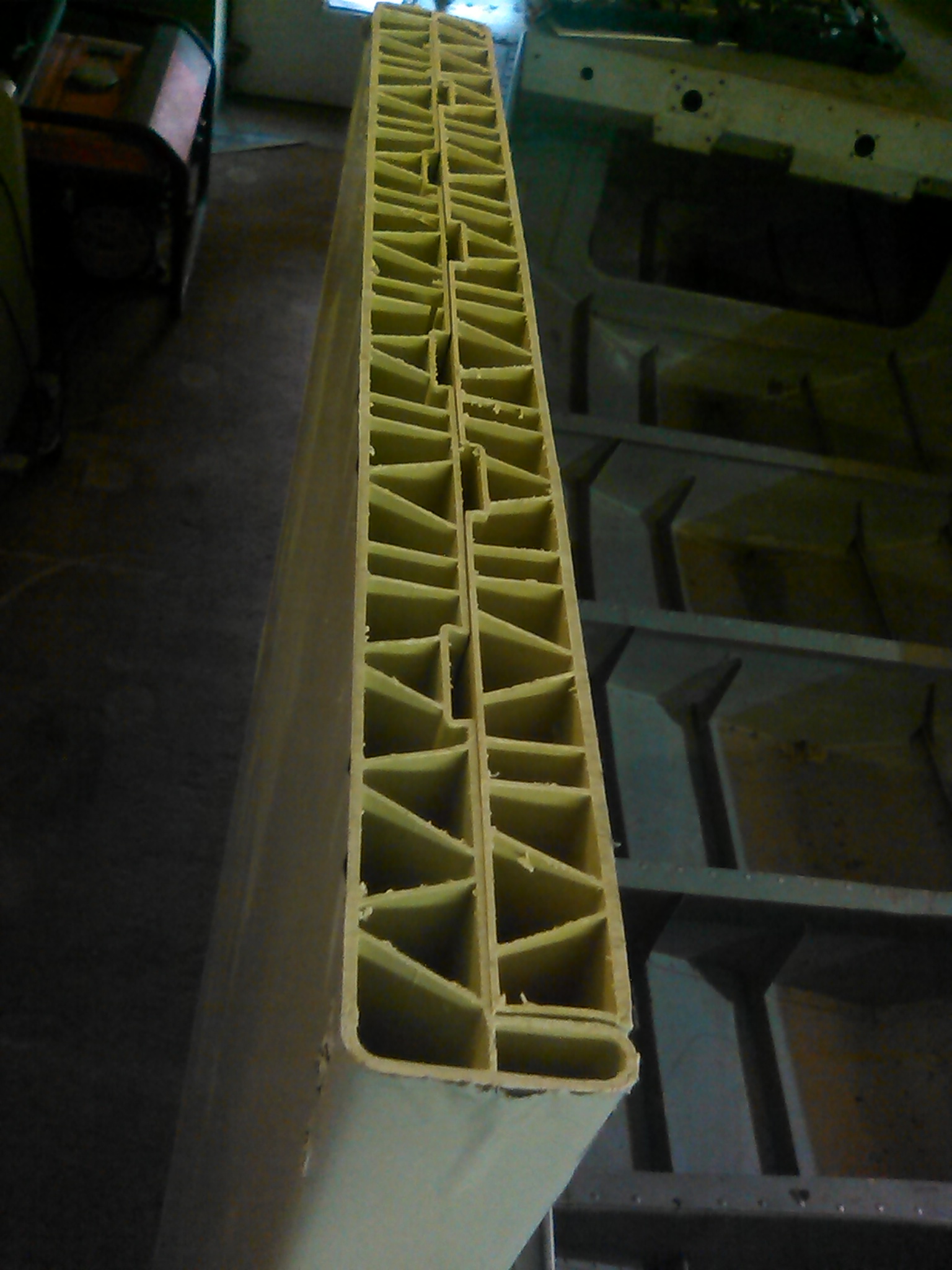

Привет всем, разобрал тут наконец транец, и вот прикидываю что вставить то вместо дряхлой фанеры, можно конечно и доску но вот есть у меня опыт на фанерной лодке сгнил не только транец а вся корма и у меня под рукой был подоконник пластиковый как на евроокнах используют, я замерил вырезал и вышло здорово.может и тут попробовать только в двое его сложить и на герметик меж собой вставить алюминием зашить Вообщем такая идея.

на фанерной лодке сгнил не только транец а вся корма и у меня под рукой был подоконник пластиковый...сложить и на герметик меж собой вставить алюминием зашить
Я бы не сравнивал фанерную лодку с корпусом Днепра, для малосильных моторов подойдет. а здесь....я сомневаюсь, хотя можно попробовать как подоконник на сжатие...зделать такой сендвич и попробовать стянуть болтом. ХЗ надо пробовать.

Попробую только вот сжимать тоесть болт тянуть с каким усилием и шайбы надо на 40мм диаметром наверное проложить, он крепкий так то и зашьется еще, как вариант можно заполнить пустоты в нем чем то жеским

Может болтом и не сожмёте, но вы представляете усилие на излом транца, которое развивает мотор хотя в 30 сил.

Как по мне то лучше доску

по доске есть одно но, со временем во первых может усохнуть дать трещину хоть по горизонтали хоть по вертикали и тогда все может грустно получиться

Примени многослойную влагостойкую фанеру как по заводу там как ни как хоть что то рассчитывали а самоделка из подоконников..... как минимум подоконник не рассчитан чтоб на него вес под 50кг вешали та и на кручение которое мотор создаст когда с места на на полной ручке.....

На 95 % уверен что выдержит .

Может уж тогда фанеру влагостойкую обработать ещё дополнительно и гут, на 40мм наверняка есть, интересно есть ли параметры по давлению на излом что бы уж совсем откинуть вариант подоконника ведь к нему тоже есть требования по нагрузкам, когда то их делали деревянными из 40-ки доски
