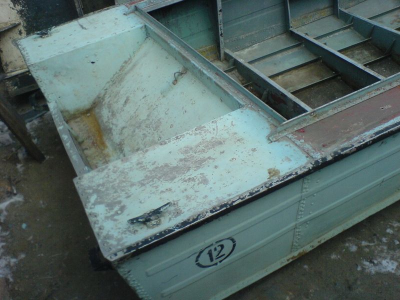

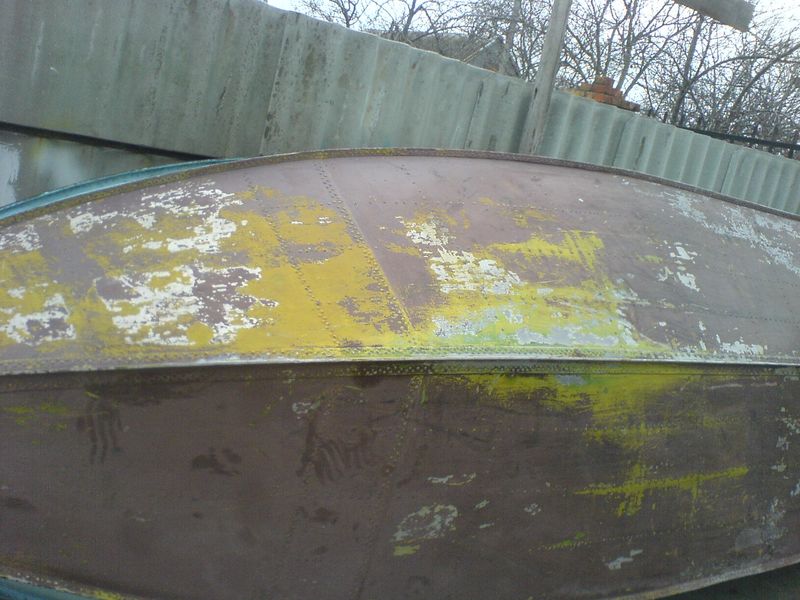

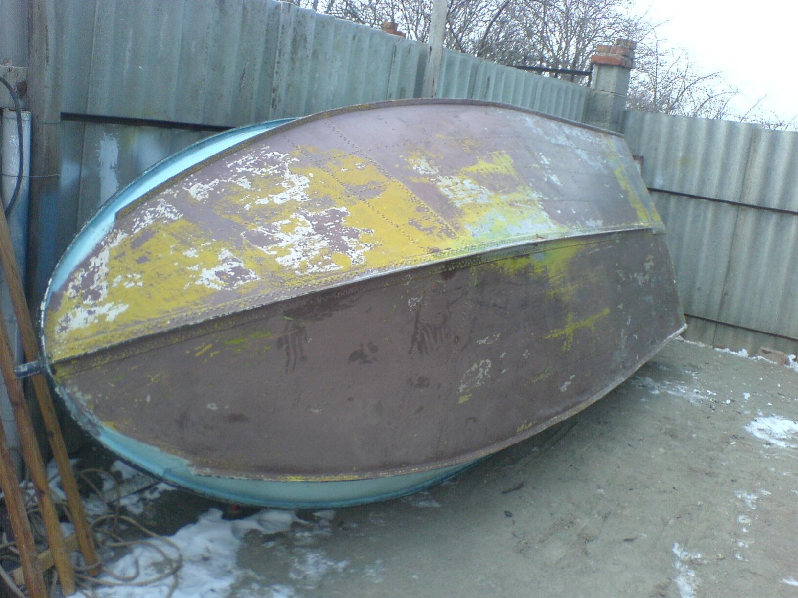

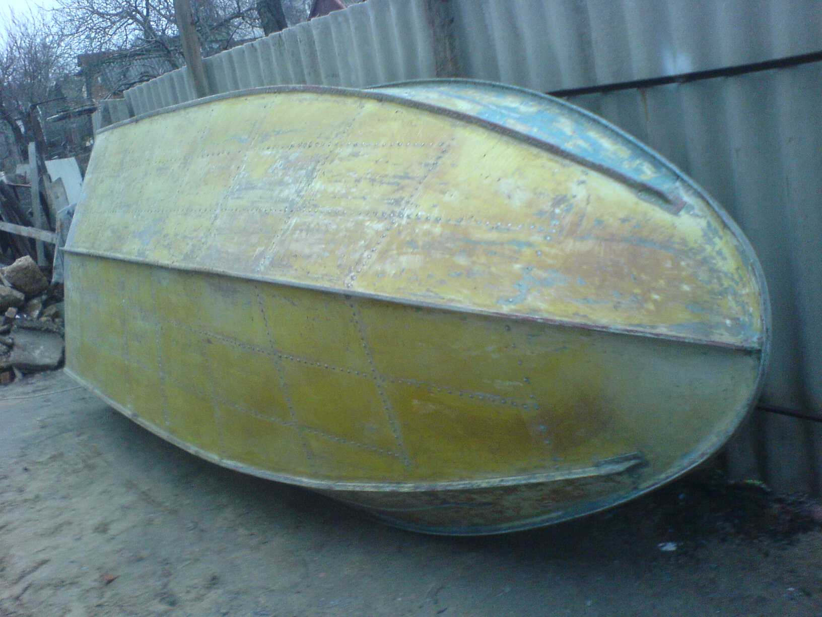

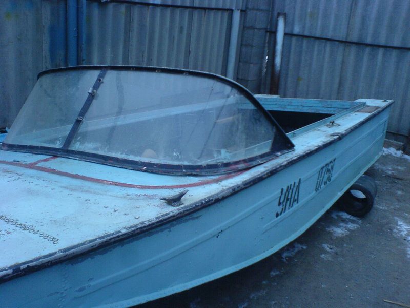

А можно фоток переделанных шпангоутов. Киль резали?
Гена присмотрись к фотке где вид изнутри. Там видно, что шпангоут разрезан от киля вверх и таким образом разворачивалось днище.Потом место разреза соединялось накладкой на заклёпках.
Старий 26.02.2011, 15:58   #3 (permalink)
Типово Re: Продаю Днепр 480
Увидел. Тогда и ширина лодки должна чуть увеличится.
Старий 26.02.2011, 17:09   #4 (permalink)
Аватар для Руслан 35
Звідки Ви: Киев "UMS Marine"
Дописи: 5.182
Сказал(а) спасибо: 938
Гена там у обычного Днепра было зайжение ширины по скуле в направлении транца от миделя, а теперь она стала более прямой.
Старий 26.02.2011, 18:41   #5 (permalink)
Блин, жалко что далеко лодочка, интересно в живую глянуть бы. пощупать.
