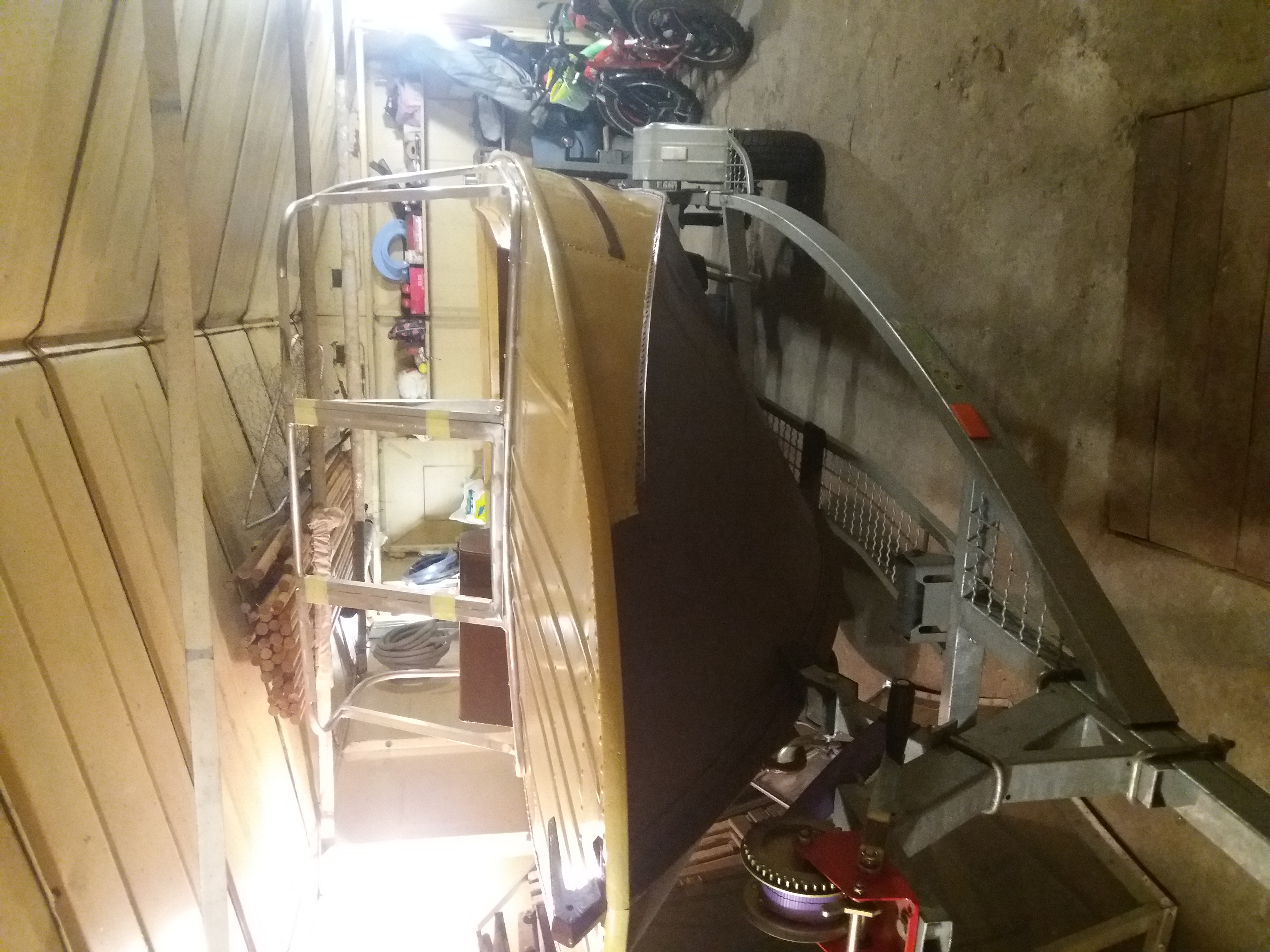

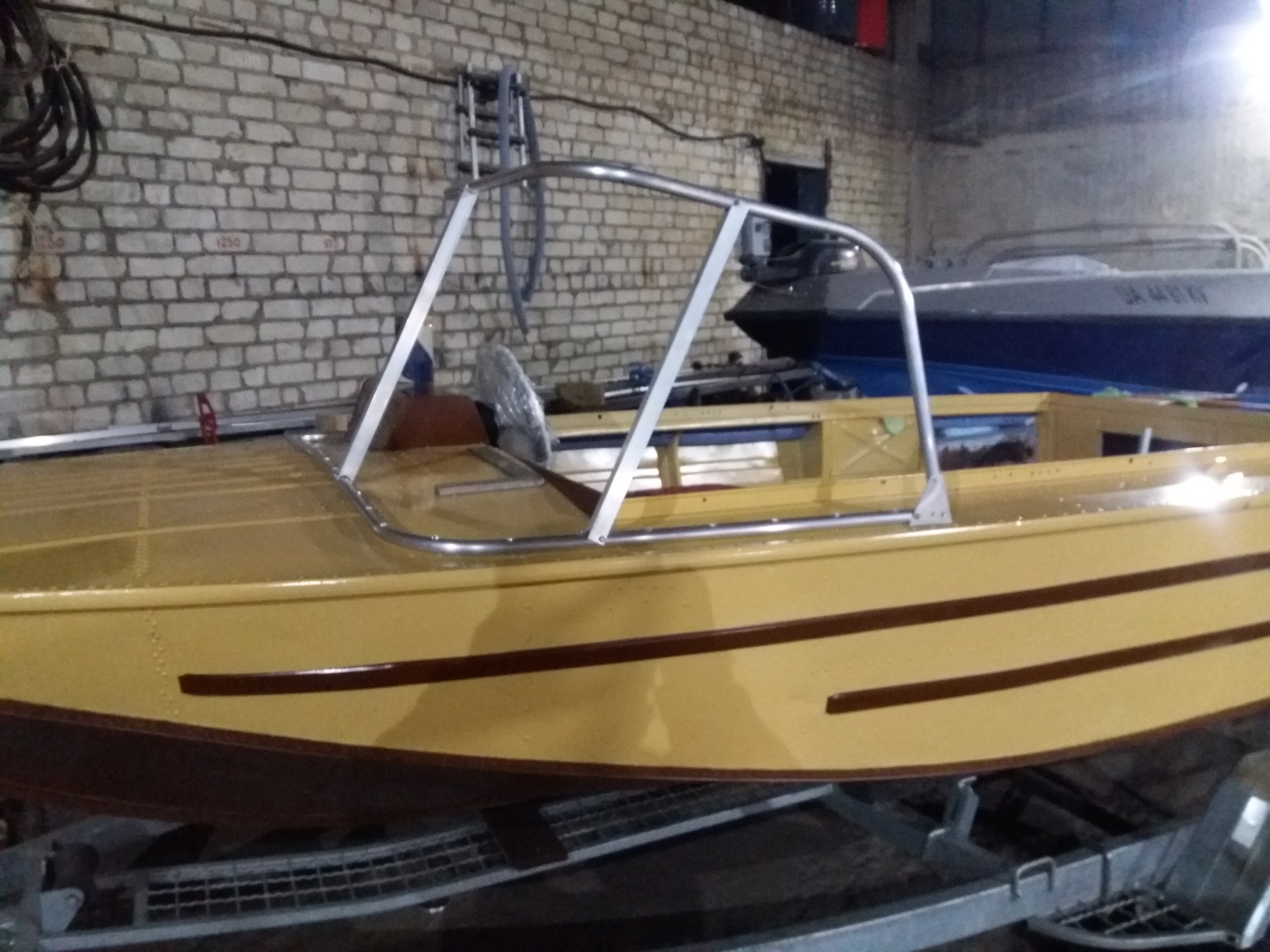

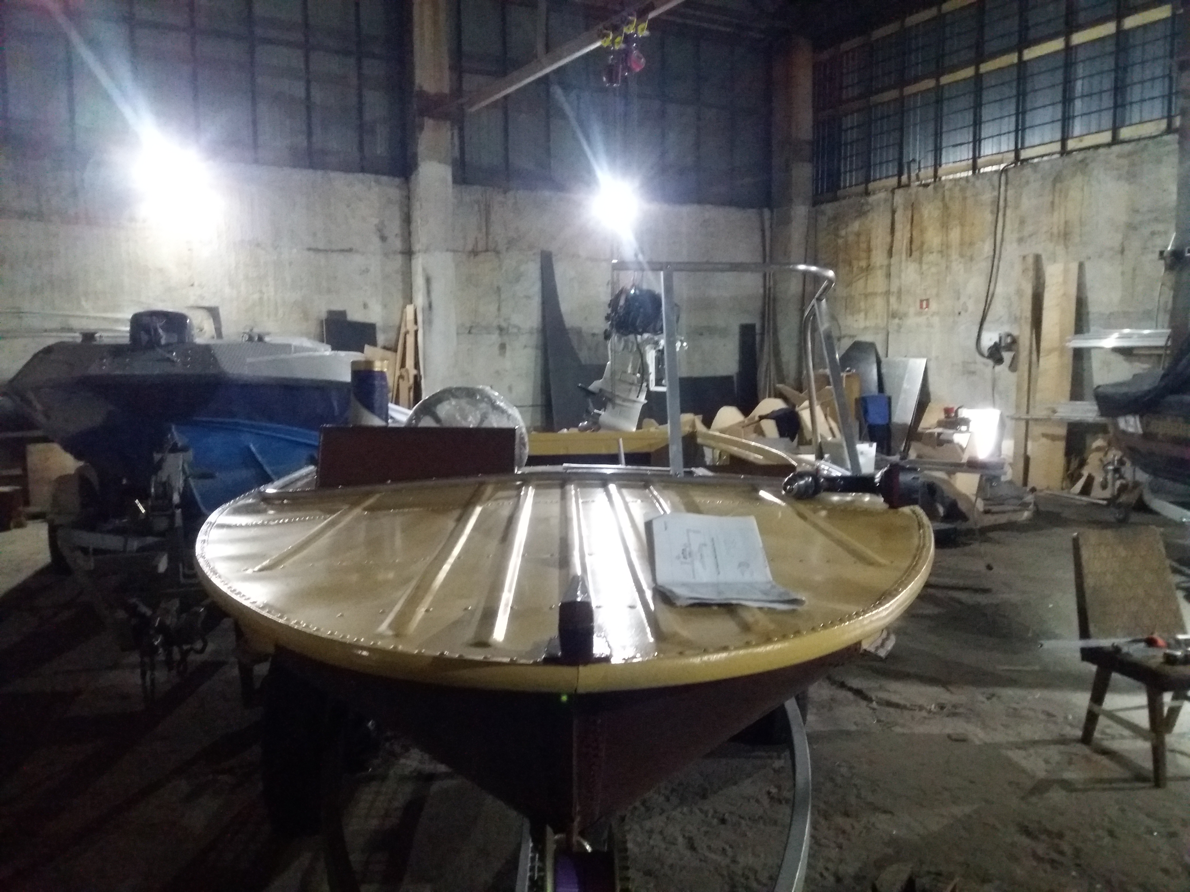

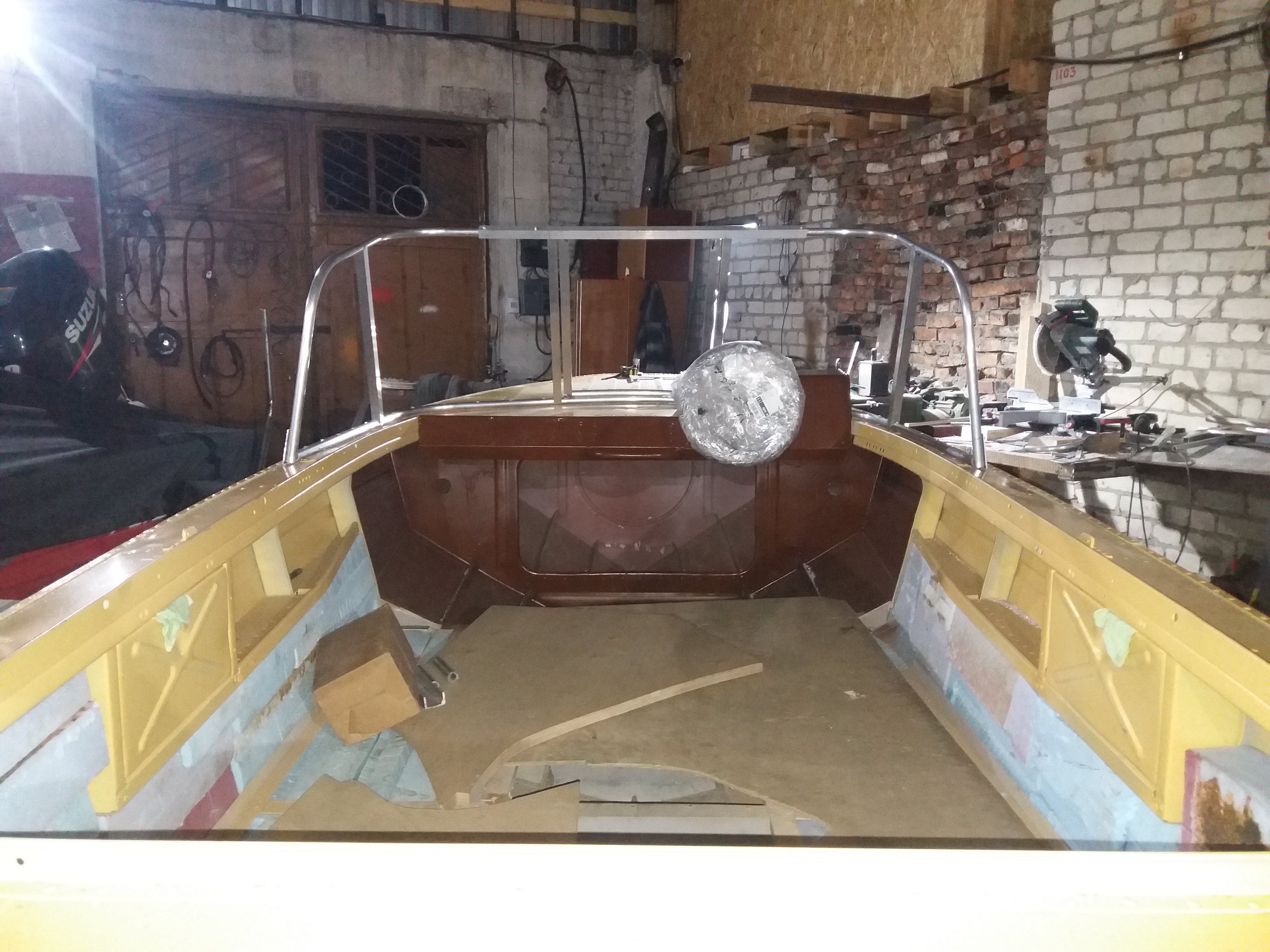

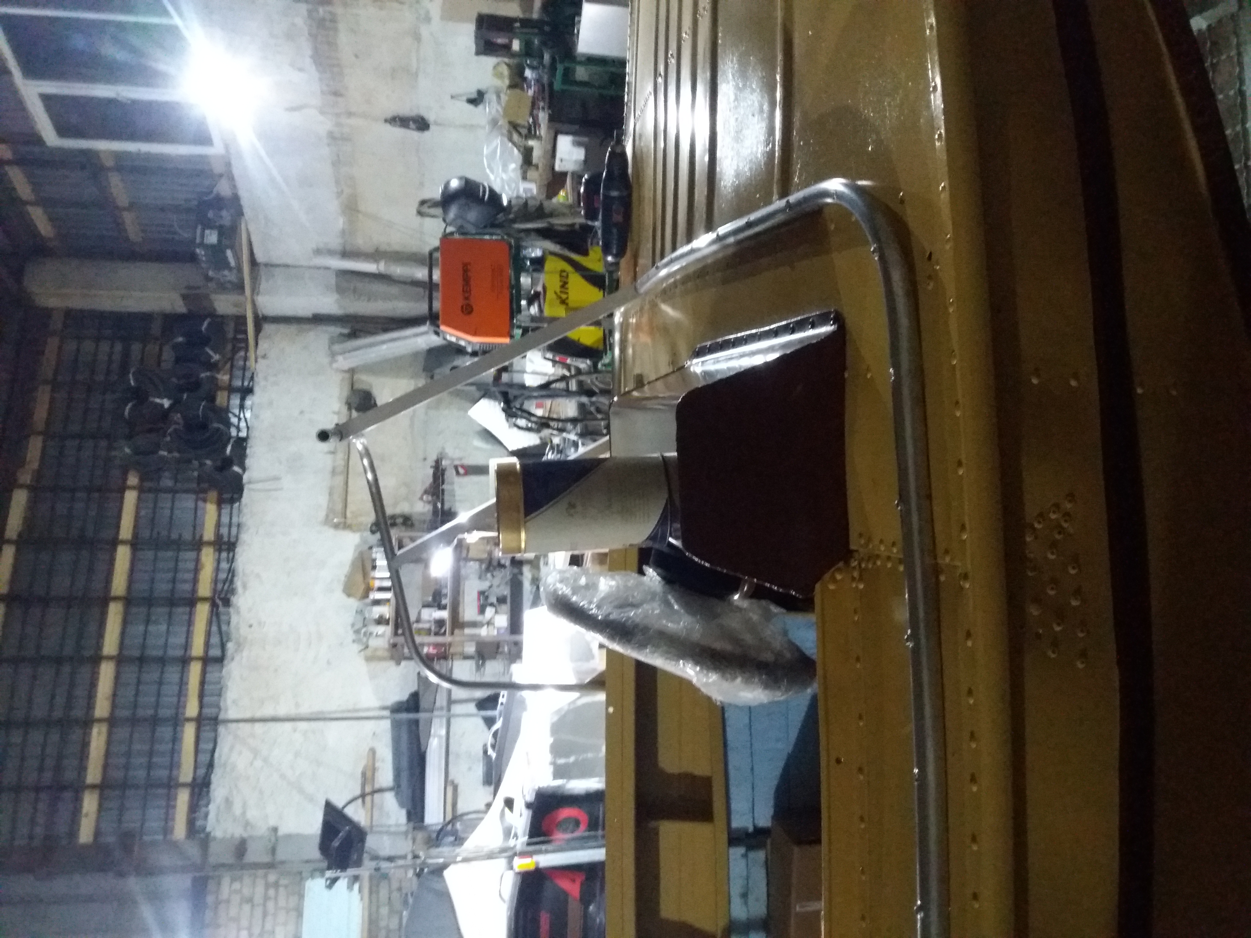

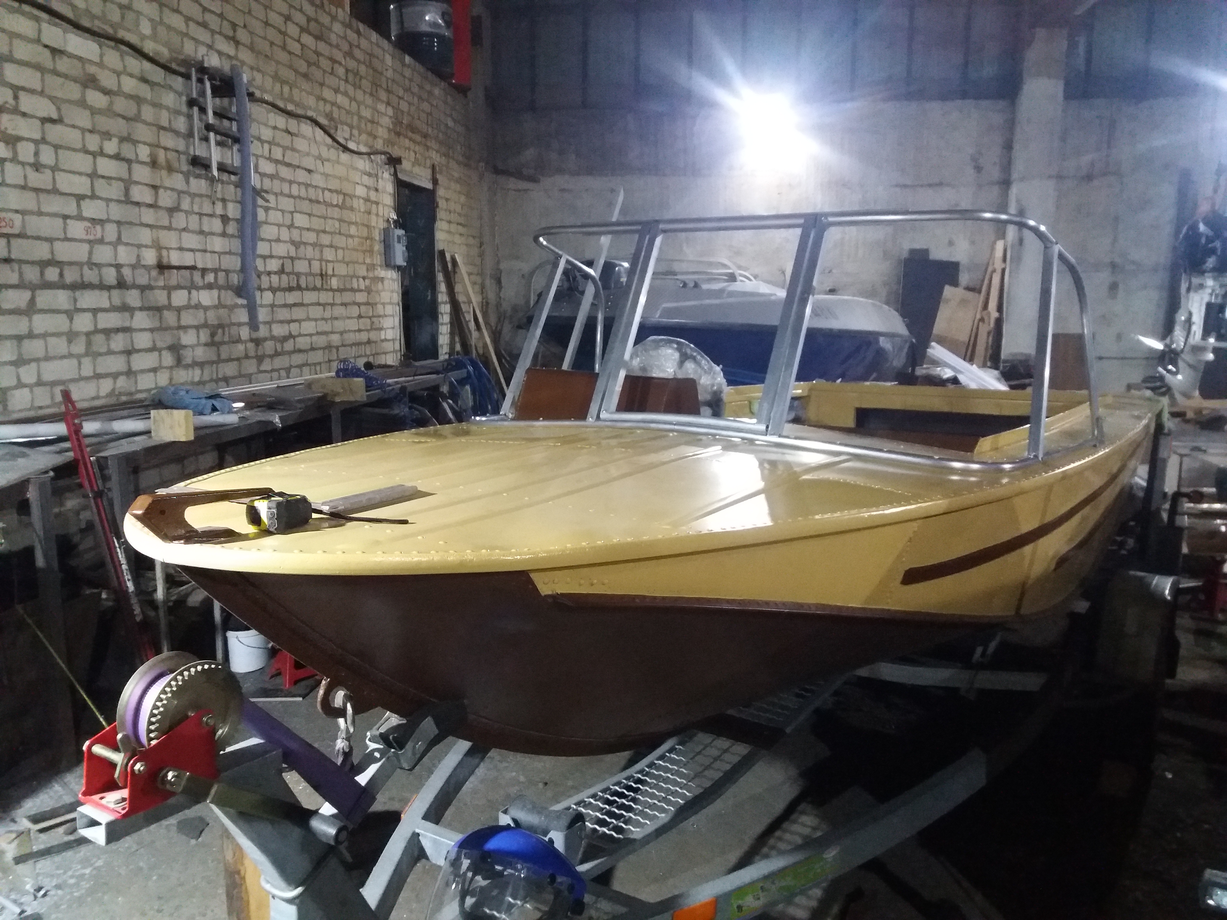

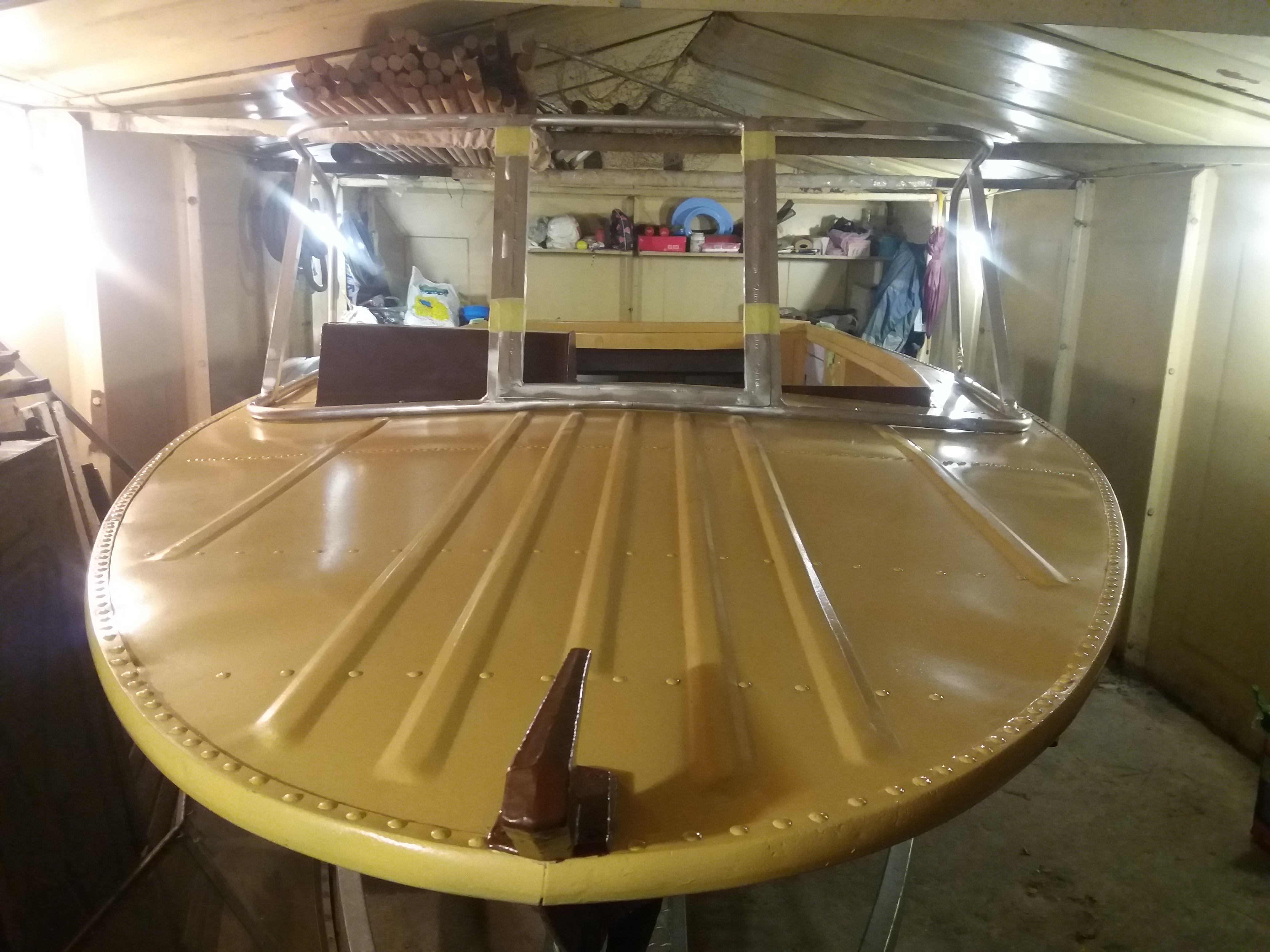

Дабы не плодить темы, закину сюда пару фоток о том, как мы с Толиком Кацан порукоблудили над рамкой стекла на мой Днепр.
Работы по моему Днепру дошли до этапа установки рамки стекла, которую хотел сделать самостоятельно по своему проекту. Был использован необходимый материал (труба круглая 22мм(диаметр)*3мм(толщина стенки)*3м(длина), труба квадратная 25мм*2мм*3м, полоска 25мм*2мм*1м). На все ушло неспешно 3 вечера и 1 выходной с кучей перекуров. Все стыки сварены и зачищены. На фото не видны еще 2 стойки-упора за краями рамки. Осталось установить петли, защелку и само стекло. Жесткость получилась такая, что после установки стекла на рамке можно будет прыгать.
Прошу Ваших комментариев по проделанной работе и советов по дальнейшей установке стекла (материал, технология и т.п.).
П.С. Толику спасибо за уделенное время, анекдоты и горячий чай.

рамка то зачётная!всё смотрится хорошо!
как само стекло будете гнуть?и какой материал использовать будете?
В этом и состоит вопрос. Сейчас пока рассматриваю варианты.

Сугубо личное мнение.
На "Днепре" стекло с более острым углом наклона, смотрится по-ярче.
Ну и про загибы уже сказали; без термообработки в такой радиус никакой материал не согнется.

вот я и тоже усомнился как так согнуть...реально в заводских условиях,что то так и согнут,но что!? и как потом материал себя поведёт при таких внутренних напряжениях на солнышке...
походу нужны какие то формовочные хрени в этот размер и строгий контроль темпиратуры,дабы а месте изгиба и не расплавить совсем а размягчить до такой степени,что бы не было внутренних напряжений...

Ну сам гнуть я и не планировал. Буду искать тех, кто сможет в этом помочь. Остается определиться с материалом (монолитный поликарбонат, акрил или иное)

за акрил не знаю,а монолитный поликарбонат,у меня за пару лет на солнышке дал рыжеватый оттенок...
Бери акрил проще согнуть в такой радиус будет.

Ooooooo! темка оживилась!!! хочу сказать по поводу гнутья, в этой же теме я ранее рассказывал что ради интереса гнул 4мм-й поликарбонат почти под 90 градусов!!!! и он согнулся без трещин!!!! но на сегодняшний день этого куска давным давно нет (сгорел в плите). но для пущей уверенности и для облегчения самой работы можно греть изнутри стекло в месте изгиба. и будет вам счастье!!! нет в этом ничего сверхсложного!!!!
Акрил. Если заморочиться - каленый силикат.
Цена будет дороже лодки.
